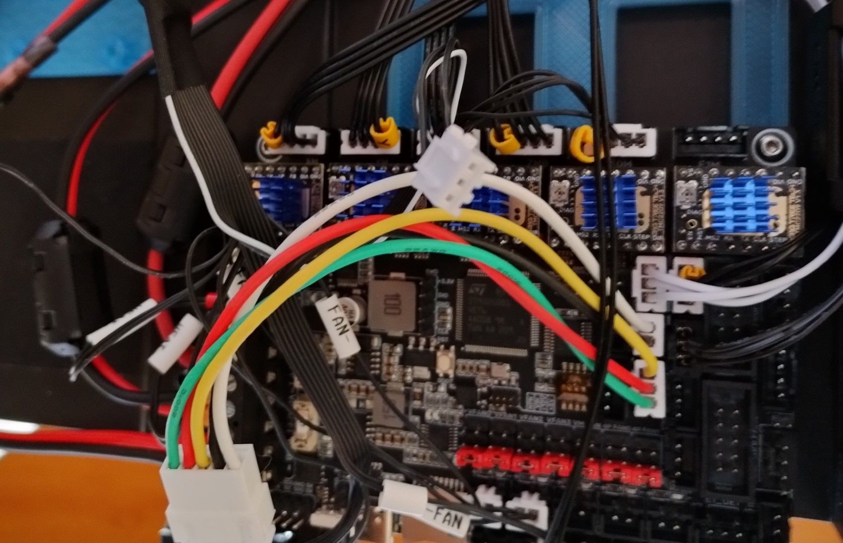

Bon, la vierge doit être avec moi, la factrice m'apporte un petit paquet marqué Creality... 😄
Avec fébrilité je monte donc la C.M dans la machine, malgré que l'opération soit simple, la belle sur le bureau je monte la carte tout en regardant la vidéo de Creality (sait on jamais...), première sueur, le lascar monte une prise que je ne vois pas dans ma machine, je cherche, même dans mes tiroirs 🤣, bref c'est un truc que j'ai pas.
Hop, mise en route, homing 💀 Dans les choux bien sur, car ma tête est modifiée, bon injection de mon dernier firmware en date, les babioles qui vont bien ensuite, car j'en avais profité pour mettre une nouvelle buse... Puis lance mon impression de test, me prenant pour imhotep je regarde la pyramide commencer son ascension, le début de la première couche ressemble à du pop corn, 🤪. Bah vi mon oeuvre tranchée avec du PLA alors que c'est du PETg sur la machine, ça l'fait pas... Rectif en direct et l'ouvrage se porte mieux, la première couche est un mélange de sous-extrusion popcornienne, pas BO à voir je vous l'assure....

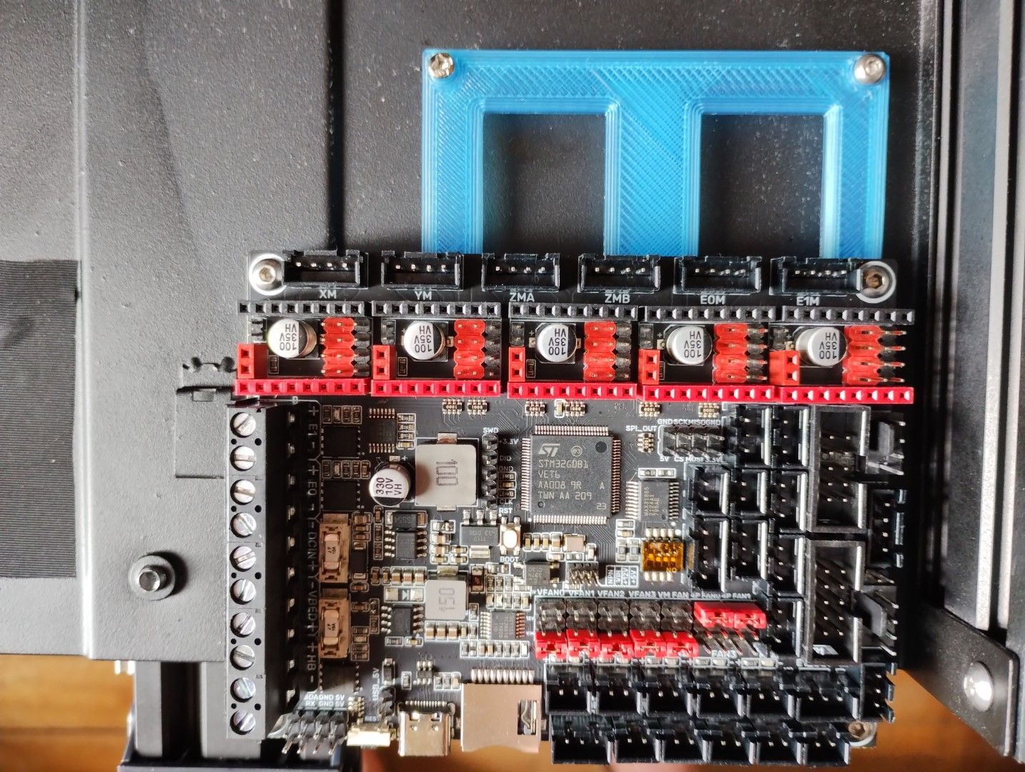

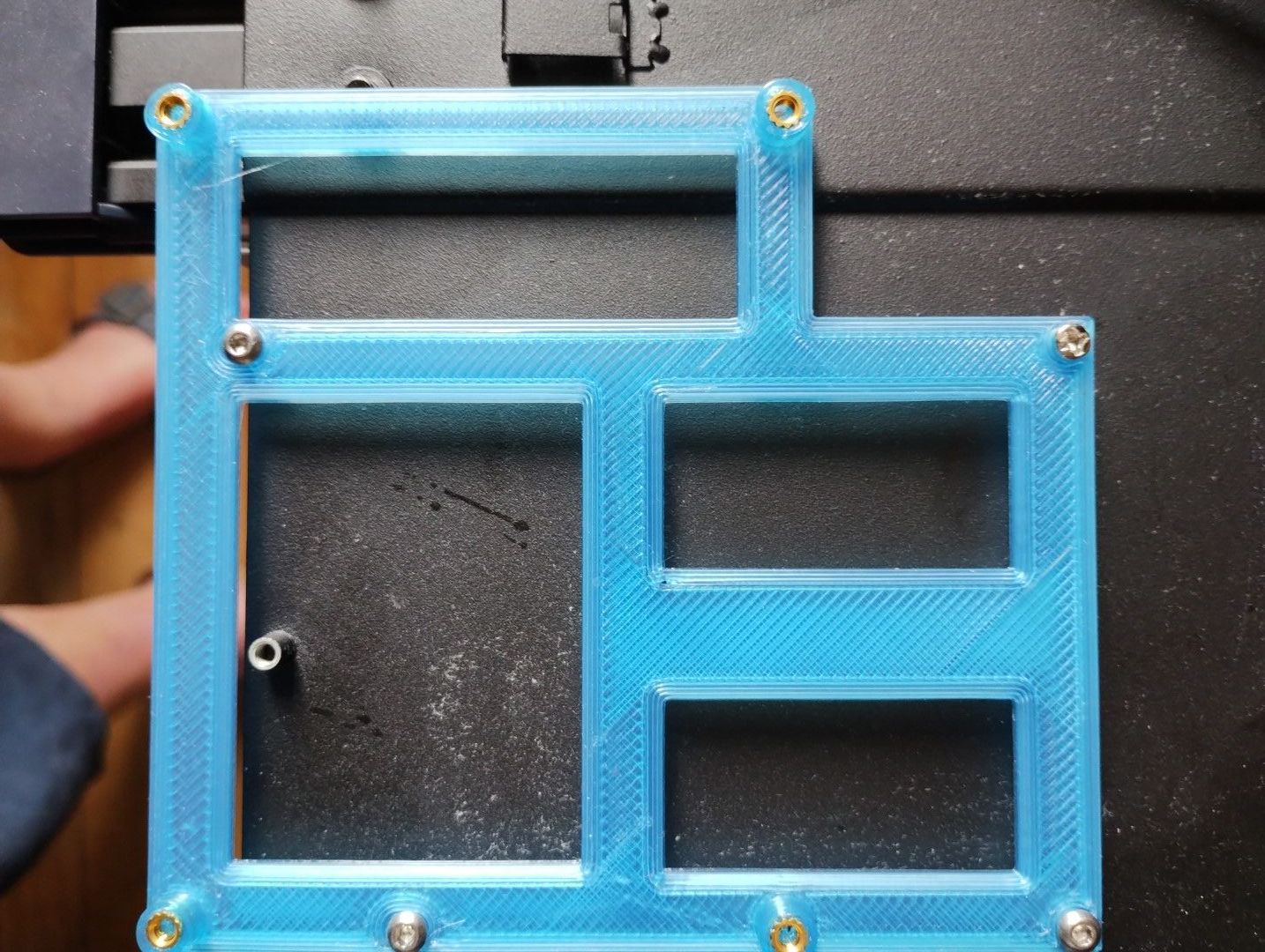

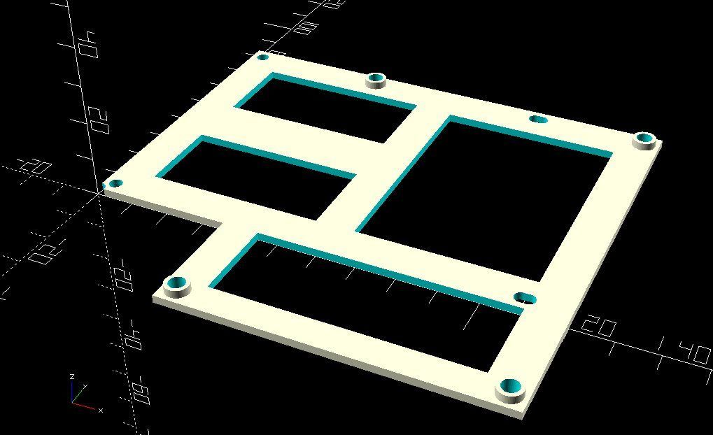

Une plaque d'adaptation pour fixer la nouvelle CM.
adaptateur-E3S1-BTT-SKRat.thumb.jpg.67d459de843951c34a60c7a579ea72c5.jpgproto-monte.thumb.jpg.ff780562dd36ce40208d93d251915b67.jpg
skrat-montee.thumb.jpg.cefb81613c4ff5e9db0377d555cf9d1e.jpg skrat-cnx-2.thumb.jpg.a158a81f058fa8f821db90a22e173f73.jpg
Il faudra que je fasse une nouvelle face avant: les emplacements SD, USB-C, et autres sont placés autrement. Je ne peux donc pas réutiliser la «carrosserie» actuelle (face avant).
Idem pour la plaque du dessous. D'origine elle comporte une excroissance permettant d'y placer le tiroir mais la carte SKRat place les connecteurs d'alimentation du côté où se trouve le «tiroir». Cette plaque dessous accueille aussi le ventilateur de refroidissement de la CM. Plutôt que de faire une pièce imprimée, je découperai dans du CP ou du Plexiglass la pièce. J'en profiterai pour remplacer le ventilateur de la CM de 60mm par un plus gros et plus silencieux (120mm), qui ne  se déclenchera que lorsque les pilotes sont actifs. Ce gros ventilateur sera à l'extérieur de cette «tôle», j'utilise des pieds rehausseurs accueillant des demi balles de squash (2 points) 😉
