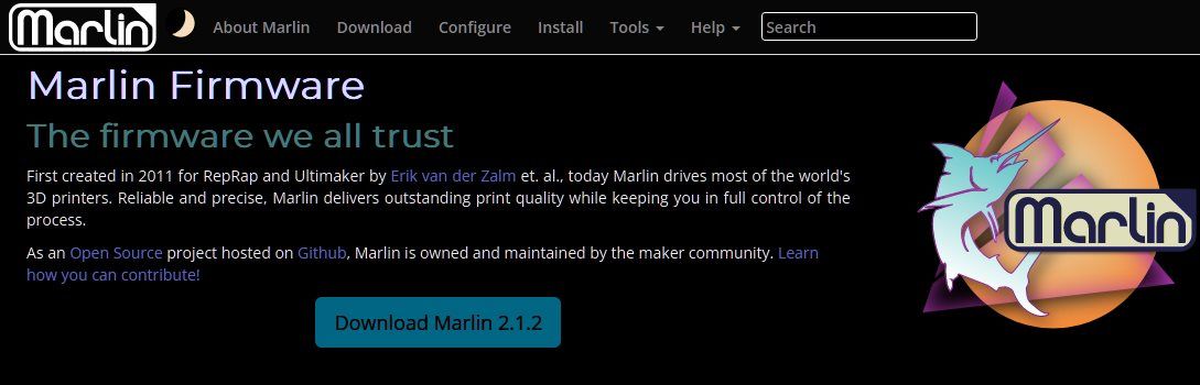

BO105cbs Posté(e) Février 5, 2023 Partager Posté(e) Février 5, 2023 Il y a 14 heures, fran6p a dit : Désolé mais je n'utilise plus Marlin sur mon Ender3 S1 (Klipper). Je comprend, bon dommage pour moi.... Par contre j'aimerai comprendre le "Marlin", existe t-il une sorte de documentation à ce sujet, non pas sur les fonctionnalités, mais comment il se structure. Bon j'ai vu sur le site officiel. Mais cela me semble ésotériques; ma personnalisation se limiterait-elle qu'aux fichier configuration.h et advance ? En plus. je ne suis ni fan du firmware «pro» du péruvien Mriscoc et pas plus du dérivé fait par un certain «Tititopher68» dont la base de départ de «son» Marlin est celui de Jyers. Firmware, en l’occurrence, non librement récupérable puisqu'on ne peut le récupérer que via un lien GoogleDrive. De plus, il vaut mieux faire allégeance à cette personne sur le Discord de JStech pour s'éviter tout ennui Un conseil, si tu ne veux pas avoir d'ennui avec ce genre de personnalité «borderline» voire paranoïaque (le pseudo dev Titimachin), ne surtout pas le contredire ou lui demander de «preuves étayées» de certaines de ses affirmations au risque que ses aficionados dont certains modèrent le Discord ne t'excluent à sa demande (son exigence ?). Avant de m'en faire exclure (de toute façon, je ne vois pas l'utilité de ce genre de pseudo forum), au moins un membre de ce forum y participait régulièrement ( @Guilouz)). Bon, là, je t'avoue ne pas connaître ce "monde", mon but étant de me construire un firmware pour ma machine uniquement; le publier ou le mettre à disposition après pourquoi pas pour en faire profiter d'autres dans un but totalement désintéressé, si il fonctionne parfaitement et sans bug. Mais si il y a déja des combats d'ego sur les origines ou la propriété initiale...Ben............. Lien vers le commentaire Partager sur d’autres sites More sharing options...
fran6p Posté(e) Février 5, 2023 Auteur Partager Posté(e) Février 5, 2023 (modifié) Il y a 3 heures, BO105cbs a dit : existe t-il une sorte de documentation à ce sujet, Plus ou moins comme tu l'as constaté Pour la partie compilation, Marlin fournit quelques documentations Marlin, c'est avant tout des fichiers en C/C++ (fichiers d'extension .cpp) et des «directives de compilation» (fichiers d'extension .h). La version 2 de Marlin est plus hiérarchisée, c'est dans le dossier «src» que la majorité des implémentations des briques logicielles se trouvent. Ce lien décrit la structure du code. D'autres documentations sont accessibles via les onglets Configure, Install, Tools et Help du site Marlin : Marlin, malheureusement et contrairement à Klipper, ne fournit aucun outil pour localiser sa documentation (accessible dans ce dépôt Github) et donc elle n'est qu'en anglais , même si @thinkyheada évoqué le développement d'un script python pour débuter une localisation dans ce lien. Il y a 3 heures, BO105cbs a dit : Mais si il y a déja des combats d'ego sur les origines ou la propriété initiale...Ben............. Le code Marlin est sous licence GPL, claire et précise, malheureusement pas toujours respectée (pas que par les chinois d'ailleurs) par tous ceux qui utilisent ce code. Pour les egos «surdimensionnés», malheureusement, on ne peut pas y faire grand chose (le mieux est d'ignorer sinon on entre dans une spirale infernale, et j'ai passé l'âge de savoir qui a la plus longue ) mais heureusement ce ne sont que quelques personnes. @Guilouz, merci de ta proposition mais je ne voudrais pas que cela te crée des problèmes Modifié (le) Février 5, 2023 par fran6p Lien vers le commentaire Partager sur d’autres sites More sharing options...
