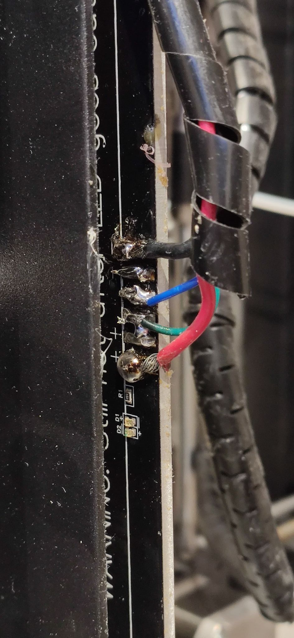

Titouvol Posté(e) Décembre 5, 2021 Partager Posté(e) Décembre 5, 2021 (modifié) Hello ! Est ce qu'il y aurait une âme charitable qui pourrait me faire une photo des soudures du bed sur une Méga tout court (ce n'est pas la même chose sur ma S). J'ai récupéré une Méga que j'essaie de remettre en marche, mais elle m'affiche 121 degrés en permanence pour le bed. Je ne sais pas si ça vient de là, mais quand je regarde les soudures j'ai de gros doutes. Je me dis que je ça ne coûte rien de vérifier avant d'incriminer la carte mère, et éventuellement de refaire propre, parce que là ... Modifié (le) Décembre 5, 2021 par Titouvol Lien vers le commentaire Partager sur d’autres sites More sharing options...
Morganne46 Posté(e) Décembre 5, 2021 Partager Posté(e) Décembre 5, 2021 Vu l'état des soudures, j'aurais peur d'un court-circuit, que ça touche quelques part, ou que ça finisse par casser, tu à bien raison de les refaire, au moins tu part sur du "propre". En cherchant un peux, j'ai trouvé ça, mais je ne sais pas si tu y trouveras ton bonheur, j'essaye juste d'aidé: https://www.google.com/search?q=soudures+du+bed+anycubic+mega&rlz=1C1ONGR_frFR969FR969&sxsrf=AOaemvJHG2cZXmAUIfTJj-P7JzJIBnZQwg:1638729796097&source=lnms&tbm=isch&sa=X&ved=2ahUKEwi5-YObqM30AhVExhoKHbTfBnQQ_AUoBHoECAEQBg&biw=1920&bih=929&dpr=1#imgrc=XvqFgGQIWCzmXM Lien vers le commentaire Partager sur d’autres sites More sharing options...
Invité Posté(e) Décembre 5, 2021 Partager Posté(e) Décembre 5, 2021 à mon avis, au vu de la photo c'est la soudure du fil vert qui touche le + alors qu'elle ne devrais pas refait toutes les soudures, c'est préférable de toute façon Lien vers le commentaire Partager sur d’autres sites More sharing options...
Titouvol Posté(e) Décembre 5, 2021 Auteur Partager Posté(e) Décembre 5, 2021 C'est aussi le fil vert qui m'embêtait. Par contre si ca a envoyé du jus sur la connexion de la sonde, j'espère que ça n'a pas flingué la carte mère. Je vais déjà refaire tout cela et on verra ... Lien vers le commentaire Partager sur d’autres sites More sharing options...
Invité Posté(e) Décembre 5, 2021 Partager Posté(e) Décembre 5, 2021 si tu débranche le plateau, as-tu un message d'erreur ? ou une température totalement différente de la réalité genre négative Lien vers le commentaire Partager sur d’autres sites More sharing options...
Titouvol Posté(e) Décembre 5, 2021 Auteur Partager Posté(e) Décembre 5, 2021 Malheureusement, pas de différence branché et débranché, pas de message d'erreur et température toujours à 121. Je déconnecté le câble vert de la borne d'à côté, sans amélioration. Ce serait donc la carte mère ? Lien vers le commentaire Partager sur d’autres sites More sharing options...
Invité Posté(e) Décembre 5, 2021 Partager Posté(e) Décembre 5, 2021 de toute façon, il faut faire une tentative de branchement apres avoir bien ressouder les fils tu ne risque rien si la carte ne réagi pas mieux, une photo de la zone de branchement sur la carte, il doit y avoir un composant grillé qui doiot se voir, ou par déduction du schéma , on doit pouvoir trouver lequel il faut changer, sous toutes réserves Lien vers le commentaire Partager sur d’autres sites More sharing options...

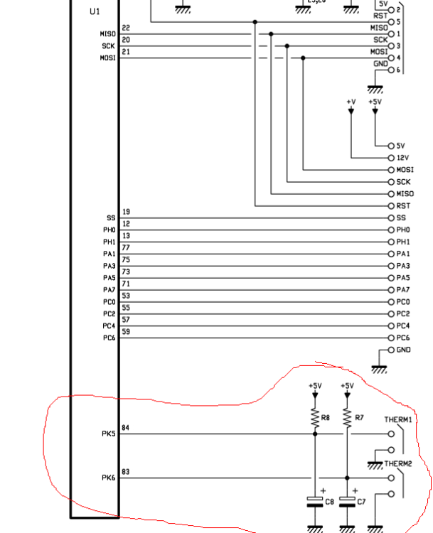

PPAC Posté(e) Décembre 6, 2021 Partager Posté(e) Décembre 6, 2021 (modifié) Il y a 7 heures, Titouvol a dit : pas de différence branché et débranché, pas de message d'erreur et température toujours à 121. Salutation ! Malheureusement les entrés de mesure des sondes de températures ne sont pas vraiment protégé et bien souvent c'est l'entré du microcontrôleur qui prend ... ( c'est en tout cas cela sur la carte de la K8200 ... ) Source image : https://reprap.org/wiki/File:Schema_base.jpg Éventuellement vérifier que tu n'a pas de court circuit sur le connecteur (soudure des pin et pistes de la PCB) et que la résistance et le condensateur sont ok pour cette entré (mais comme c'est des composants soudé en surface et tout petit c'est pas simple de les tester et la cas échéant de les remplacer .... ) Et là sauf si tu a d'autre port d'entré de mesure de température libre et fonctionnel (que tu pourra réattribuer pour être utilisé comme l'entré de la mesure du bed en modifiant le firmware) (ex : si tu n'utilise pas de 2eme tête mais qu'il y a des quoi en connecter une, il y a probablement une entré de mesure de température en plus ... ) c'est changement de carte mère ... ou imprimer sans plateau chauffant uniquement du PLA sur par exemple un Buildtak. Modifié (le) Décembre 6, 2021 par PPAC Lien vers le commentaire Partager sur d’autres sites More sharing options...
Savate Posté(e) Décembre 6, 2021 Partager Posté(e) Décembre 6, 2021 Il y a 11 heures, Titouvol a dit : mais elle m'affiche 121 degrés en permanence pour le bed. elle est en fahrenheit ? Plus sérieusement : est-ce que tu as mesuré la résistance de la thermistance ? si tu as une thermistance qui traine (et qui marche), tu peux essayer de la brancher sur les fils bleus et vert pour vérifier si ça change quelque chose à la température si tout est dessoudé (ou au moins les vert et bleu est-ce que tu as une température à 0 ou négative ? Lien vers le commentaire Partager sur d’autres sites More sharing options...
PPAC Posté(e) Décembre 6, 2021 Partager Posté(e) Décembre 6, 2021 il y a 1 minute, Savate a dit : si tout est dessoudé (ou au moins les vert et bleu est-ce que tu as une température à 0 ou négative ? Bon matin ! il faut prendre plus de café ou alors j'ai mal interprété ce qui suit ? Il y a 8 heures, Titouvol a dit : Malheureusement, pas de différence branché et débranché, pas de message d'erreur et température toujours à 121. Lien vers le commentaire Partager sur d’autres sites More sharing options...
Savate Posté(e) Décembre 6, 2021 Partager Posté(e) Décembre 6, 2021 il y a 1 minute, PPAC a dit : Bon matin ! il faut prendre plus de café Oui, je n'en suis qu'au 5ème Il a dit autre chose juste après qui m'a fait tiquer : Il y a 8 heures, Titouvol a dit : Je déconnecté le câble vert de la borne d'à côté, sans amélioration. ce qui n'est pas équivalent à : j'ai tout débranché Et je vais aller faire couler le 6ème. 1 Lien vers le commentaire Partager sur d’autres sites More sharing options...

Titouvol Posté(e) Décembre 6, 2021 Auteur Partager Posté(e) Décembre 6, 2021 (modifié) Pas de café, que du thé ... Mais par litres ... Faudrait peut être envisager la perfusion ... @Savate j'ai faite les deux : virer le paquet de soudure qui reliait les deux bornes et débrancher la sonde sur la carte mère. Je dois avoir une sonde, je vais essayer de la brancher sur la carte mère directement. Sinon la résistance doit être de combien si elle fonctionne ... Et si elle est HS ? Pour la réparation de la carte mère, @Patrick76 Tu me surestimes, je ne suis pas équipé pour, le cas échéant ça finira par un changement de carte mère. Modifié (le) Décembre 6, 2021 par Titouvol 1 Lien vers le commentaire Partager sur d’autres sites More sharing options...
PPAC Posté(e) Décembre 6, 2021 Partager Posté(e) Décembre 6, 2021 il y a 8 minutes, Titouvol a dit : Sinon la résistance doit être de combien si elle fonctionne ... Et si elle est HS ? Le 01/05/2021 at 22:47, PPAC a dit : Attention : Toujours débrancher l'alimentation du secteur de la machine pour ne pas risquer de s’électrocuter et/ou de griller des composantes lors des débranchement / branchement des éléments et des mesures. Aussi les fils des thermistances sont souvent très fragiles. En principe une thermistance CTN a un valeur de résistance qui diminue quand la température augmente. ( https://fr.wikipedia.org/wiki/Thermistance ) Elle devrait avoir une valeur de résistance mesuré de l'ordre de 100 K Ohm a 25°C, (pour les plus standard utilisé généralement avec les imprimantes 3D, et si l'on pose la main sur la thermistance, la chaleur devrais faire diminuer la résistance mesuré au multimètre.) Si il y a un défaut de connexion, cela mesure une résistance de valeur infini se qui donne un affichage de température proche de 0°C ou négative . (min. Temp.) Si il y a un court circuit, cela mesure une valeur de résistance proche de 0 Ohm donc un affichage de température très élevé (max. Temp) Lien vers le commentaire Partager sur d’autres sites More sharing options...
Savate Posté(e) Décembre 6, 2021 Partager Posté(e) Décembre 6, 2021 (modifié) il y a 11 minutes, Titouvol a dit : Sinon la résistance doit être de combien si elle fonctionne ... Et si elle est HS ? quelques centaines kohms si elle fonctionne, infinie ou en court circuit si elle est hs Mais si tu as la même valeur branché ou pas : infinie sinon c'est cm hs Modifié (le) Décembre 6, 2021 par Savate Lien vers le commentaire Partager sur d’autres sites More sharing options...
Titouvol Posté(e) Décembre 6, 2021 Auteur Partager Posté(e) Décembre 6, 2021 Bon ... Là, y'a un truc qui m'échappe !!! Je viens de mesurer la résistance au niveau du connecteur côté carte mère (débranché bien sûr) : 1. (Infini) Ensuite j'ai fait de même côté bed (sur les plots) : 110 ohms. Alors j'ai testé la continuité des fils ... Du connecteur aux plots : c'est ok ! Donc la sonde du bed semble ok, les fils sont ok ... Mais je n'ai rien quand même ??? Lien vers le commentaire Partager sur d’autres sites More sharing options...
Savate Posté(e) Décembre 6, 2021 Partager Posté(e) Décembre 6, 2021 (modifié) il y a 3 minutes, Titouvol a dit : Je viens de mesurer la résistance au niveau du connecteur côté carte mère (débranché bien sûr) : 1. (Infini) Ensuite j'ai fait de même côté bed (sur les plots) : 110 ohms. Alors j'ai testé la continuité des fils ... Du connecteur aux plots : c'est ok ! Donc la sonde du bed semble ok, les fils sont ok ... Mais je n'ai rien quand même ??? une soudure foireuse, une piste cramée ? mais 110 ohms pour une thermistance, ça ne fait pas des masses, ça devrait plutôt être 100 KOhms Modifié (le) Décembre 6, 2021 par Savate Lien vers le commentaire Partager sur d’autres sites More sharing options...
Titouvol Posté(e) Décembre 6, 2021 Auteur Partager Posté(e) Décembre 6, 2021 (modifié) Ça me semble étrange : je mesure en me mettant sur les plots de soudure côté bed, donc sur les fils, et côté connecteur sur les parties métalliques visible en latéral. Donc je prends les mesures du même endroits. Les deux parties du connecteur ou les deux plots pour mesurer la résistance. Un plot et un côté du connecteur pour la continuité. Donc je doute que ce soit une soudure foireuse ... Quand à la piste, j'ai bien la bonne valeur quand je mesure la résistance directement sur le bed ! Modifié (le) Décembre 6, 2021 par Titouvol Lien vers le commentaire Partager sur d’autres sites More sharing options...

Invité Posté(e) Décembre 6, 2021 Partager Posté(e) Décembre 6, 2021 désolé, à la retraite, je me lève tard et me couche tard il ne faut jamais tester une carte mère avec un ohm metre, surtout si , comme le schéma l'indique, ce sont des entrées direct sur le processeur, c'est le meilleur moyen de le cramer. mesurer l'entrée de la carte mère, de toute façon, ne donnera rien de probant, il faut la mettre sous tension, et brancher différentes valeurs de résistances pour voir si l'affichage change ou pas, valeurs entre 10kohm et 100kohm mais dans le cas de @Titouvol, c'est trop tard, il à pris un coup de 24V alors qu'il ne supporte que le 5V, mon diagnostique si pas le matériel pour changer le processeur, c'est l’échange de la carte mère. pour le plateau, il faudrait confirmer la valeur "normale" du capteur de température, une valeur de 100ohm n'est pas impossible selon les fabricants, elle dépent de la valeur des résistances R7 et R8 sur le schéma(si c'est le bon) Lien vers le commentaire Partager sur d’autres sites More sharing options...
PPAC Posté(e) Décembre 6, 2021 Partager Posté(e) Décembre 6, 2021 il y a 12 minutes, Patrick76 a dit : mon diagnostique si pas le matériel pour changer le processeur, c'est l’échange de la carte mère. si il reste un connecteur libre et fonctionnel pour une sonde là un firmware modifié pourra faire le truc ... Lien vers le commentaire Partager sur d’autres sites More sharing options...
Invité Posté(e) Décembre 6, 2021 Partager Posté(e) Décembre 6, 2021 à l’instant, PPAC a dit : si il reste un connecteur libre et fonctionnel pour une sonde là un firmware modifié pourra faire le truc ... en effet, c'est une possibilité, a condition que le processeur ne soit pas endommager par ailleurs du 24V , en général, sur ces bêtes la, ça fait beaucoup de dégats l'affichage étant géré en général par un autre processeur, j'ai de gros doutes sur celui de gestion de la machine Lien vers le commentaire Partager sur d’autres sites More sharing options...
