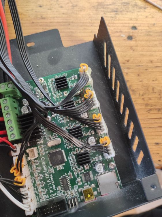

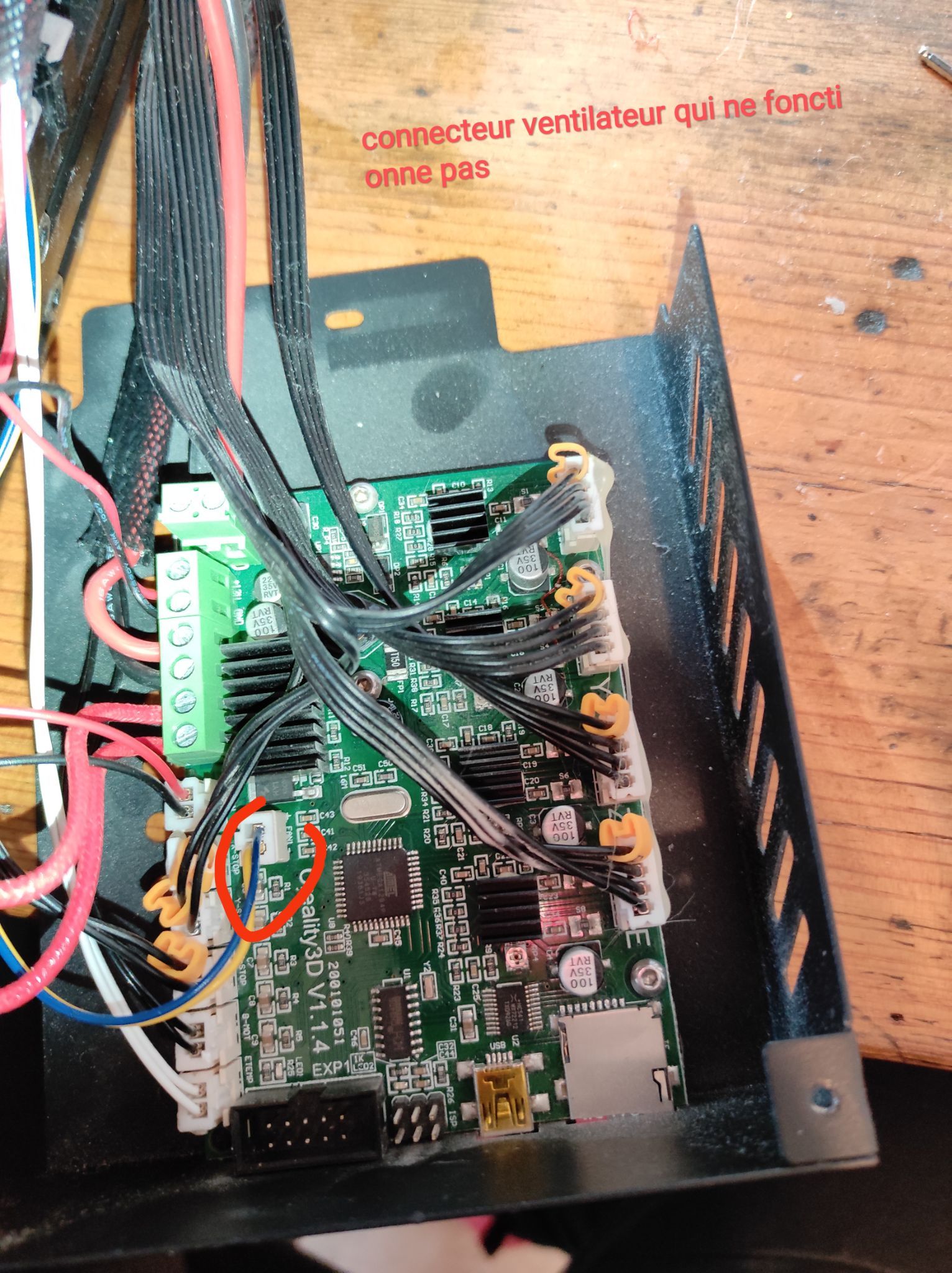

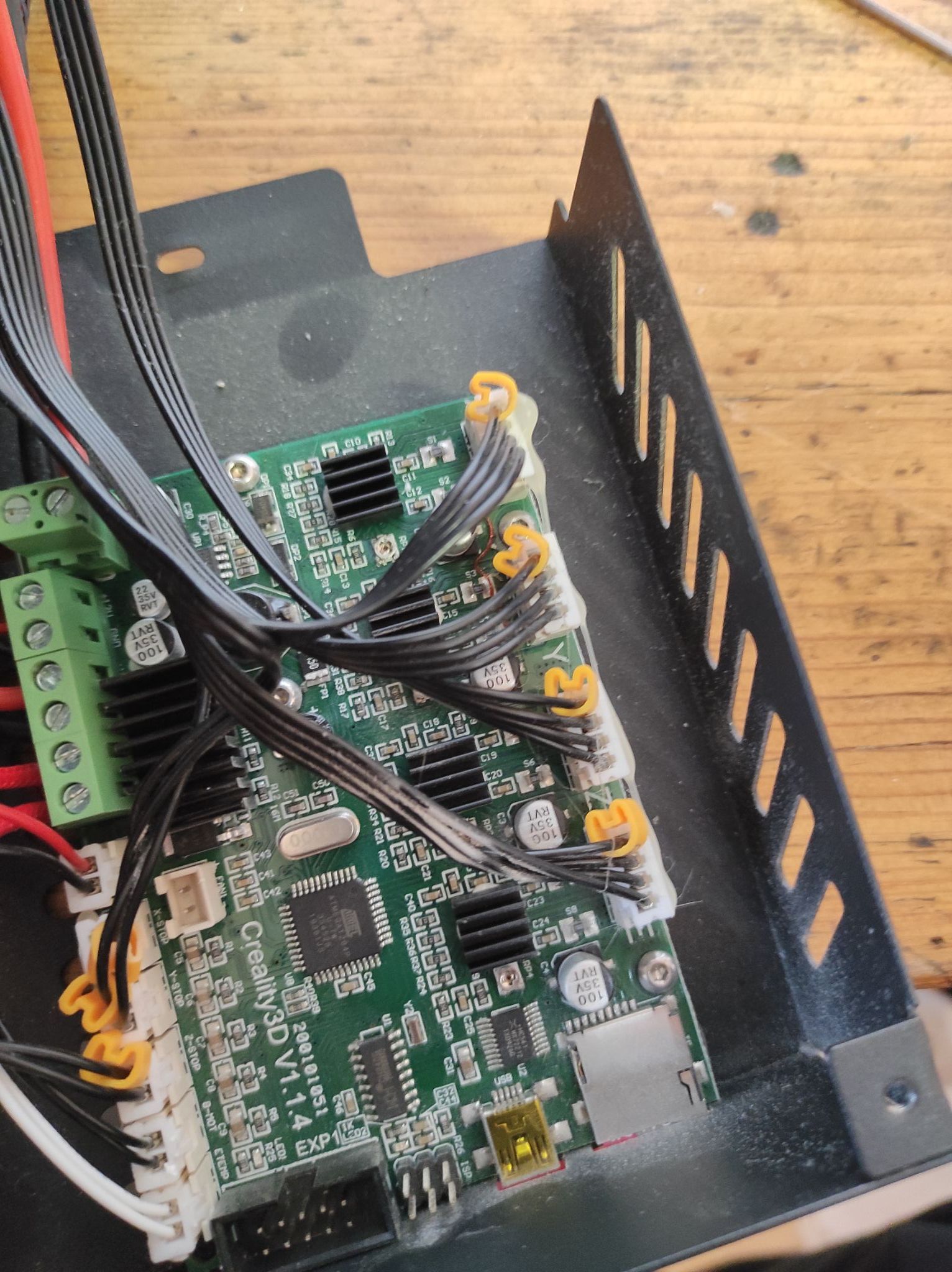

Stryken Posté(e) Décembre 19, 2021 Auteur Posté(e) Décembre 19, 2021 Salut tous le monde je revient vous donner des info je vient tous juste de re démonter la machine pour prendre des photos de la carte mère je vous post les photos Je me suis dit pourquoi pas essayer d'inverser les branchement du ventilateur sur l'emplacement du ventilo de la carte mère voir et comme par magie le ventilateur tourne bien donc j'ai conclu que c'est le connecteur au 2 pico qui et HS je me pose a présent la question si un connecteur peut se changer ou pas avez vous une idée ? Merci
Invité Posté(e) Décembre 19, 2021 Posté(e) Décembre 19, 2021 il faut regarder sur l’arrière de la carte il y a de fortes probabilités que ce soit juste une soudure à refaire bien enlever l'ancienne soudure bien netoyer et bien ressouder avec une soudure bien brillante, gage de bonne prise et ensuite tester
Stryken Posté(e) Décembre 19, 2021 Auteur Posté(e) Décembre 19, 2021 Merci pour ta réponse je vient justement de penser à la même choses que toi j'ai regarder sur le dessous les soudures non pas bouger tous et nikel par contre je ne pas de fer a souder sous la main pas de chance pour moi
