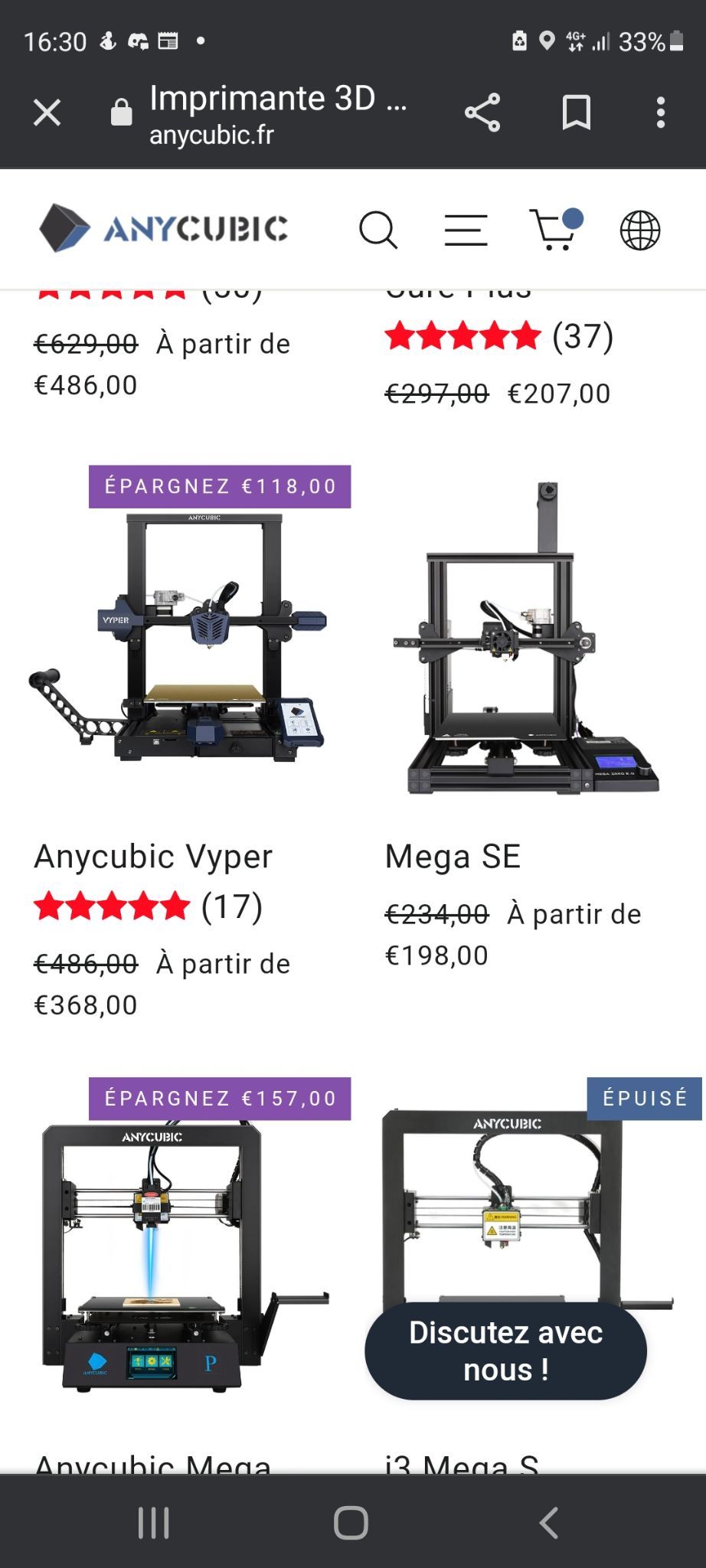

Kodav52 Posté(e) Décembre 14, 2021 Auteur Partager Posté(e) Décembre 14, 2021 Bon pas de chance sur le site Anycubic.fr l imprimante est épuisé Pouvez vous me conseiller un autre site ?? Sur c discount elle est à 359 euros des dingues .... Lien vers le commentaire Partager sur d’autres sites More sharing options...

Kodav52 Posté(e) Décembre 14, 2021 Auteur Partager Posté(e) Décembre 14, 2021 il y a 46 minutes, Titouvol a dit : difficile effectivement de ne pas en avoir entendu parler ! Oui Anycubic mega se ?? Quel différence avec la i3 mega s ?? La taille d impression seulement ? Lien vers le commentaire Partager sur d’autres sites More sharing options...
Titouvol Posté(e) Décembre 14, 2021 Partager Posté(e) Décembre 14, 2021 Jamais entendu parlé d'une se ! Lien vers le commentaire Partager sur d’autres sites More sharing options...
Kodav52 Posté(e) Décembre 14, 2021 Auteur Partager Posté(e) Décembre 14, 2021 il y a une heure, Titouvol a dit : Jamais entendu parlé d'une se ! En faites sur le site c est marqué mega "se" mais quand on regarde les photos c est les photos d une mega zero 2.0 Bon sinon j ai fini par commander une Anycubic vyper Lien vers le commentaire Partager sur d’autres sites More sharing options...
