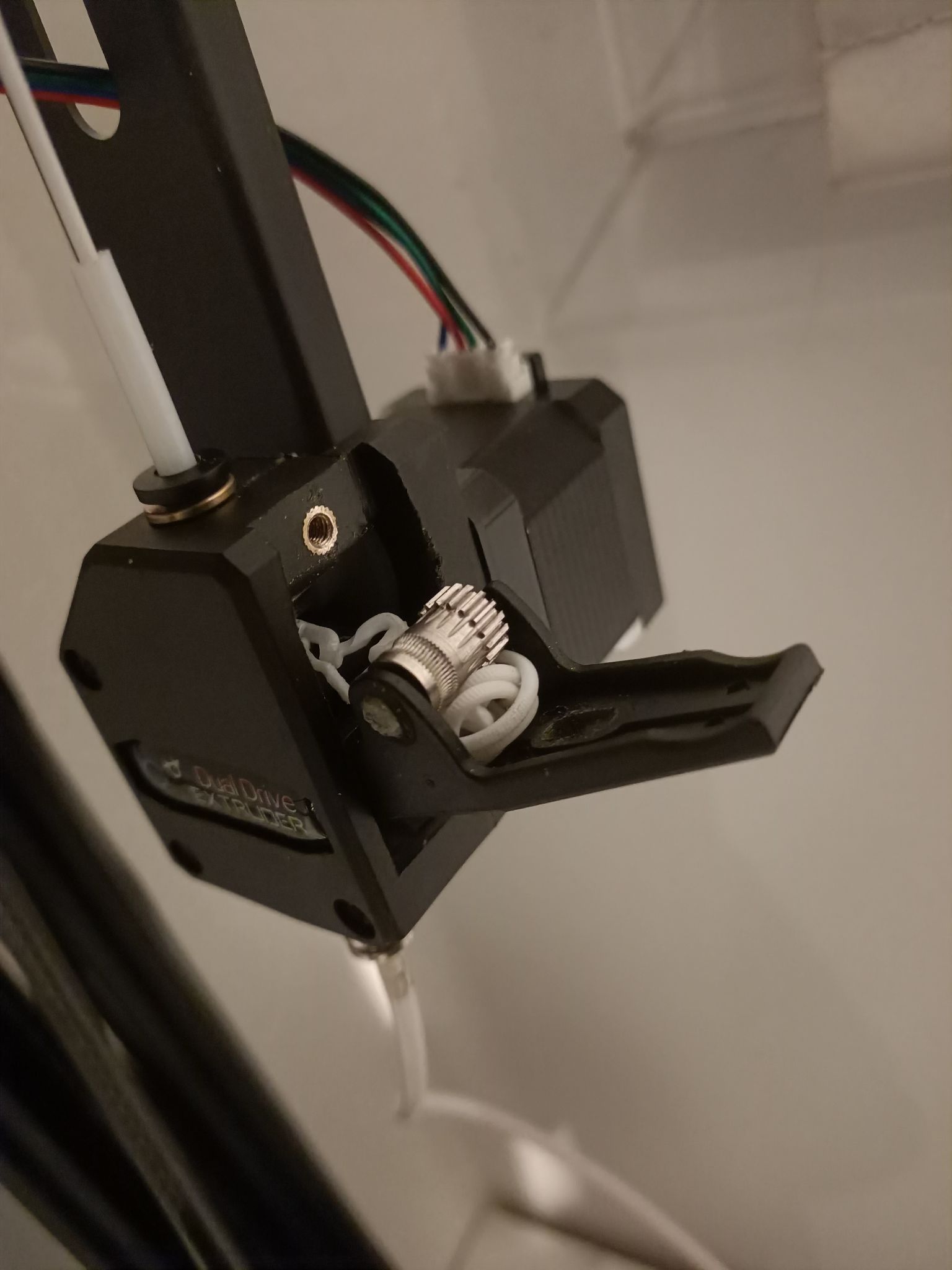

Vilitos Posté(e) Décembre 14, 2021 Partager Posté(e) Décembre 14, 2021 Bonjour a tous je viens de m'inscrire parceque j'ai un problème. Je viens de recevoir une flsun super racer , un fois monté je n'ai plus qu'à installé le pla. Et voilà au lieu de sortir de la buse et même un peu avant qu'il y arrive. Il bloque. Et ça force jusqu'à faire comme sur la photo. Des idées ? Lien vers le commentaire Partager sur d’autres sites More sharing options...
jmarie3D Posté(e) Décembre 14, 2021 Partager Posté(e) Décembre 14, 2021 Vérifie que le PTFE est enfoncé au maximum dans l'extrudeur. L'étiquette indique la longueur. Mais cet extrudeur est une plaie. J'ai changé le mien par un autre modèle (je l'avais d'avance). Lien vers le commentaire Partager sur d’autres sites More sharing options...
gerardm Posté(e) Décembre 15, 2021 Partager Posté(e) Décembre 15, 2021 Bonjour, As-tu biseauté le fil avant de le mettre en place ? Peux-tu le pousser à la main en libérant le levier ? Lien vers le commentaire Partager sur d’autres sites More sharing options...
fran6p Posté(e) Décembre 15, 2021 Partager Posté(e) Décembre 15, 2021 Bizarre C'est la première fois que je vois du PLA (si vraiment c'en est) se comporter ainsi. Un tel enchevêtrement est plutôt caractéristique d'un filament TPU. 1 Lien vers le commentaire Partager sur d’autres sites More sharing options...
Yo' Posté(e) Décembre 15, 2021 Partager Posté(e) Décembre 15, 2021 Salut, Quelle est la température de la pièce dans laquelle se situe l'imprimante ? Il est bien plié le filament Lien vers le commentaire Partager sur d’autres sites More sharing options...
Lorenzo78 Posté(e) Décembre 15, 2021 Partager Posté(e) Décembre 15, 2021 J'ai eu la même chose sur la mienne mais après plusieurs heures de fonctionnement (70 environ). Vérifie qu'il ne reste plus de morceaux de filament dans l'extrudeur et nettoie le . Pour mettre ton fil enfonce le à la main en tirant sur le levier jusqu'à ce qu'il soit rentré dan le PTFE. Sur la photo il semblerait que tu n'ais pas enfoncé ton PTFE dans l'extrudeur jusqu'au ras de l'étiquette. (En fait il faut l'enfoncer jusqu'à ce qu'il butte). @jmarie3D par quel extrudeur as-tu remplacé le tien ? J'avoue que celui d'origine n'est pas terrible ... Lien vers le commentaire Partager sur d’autres sites More sharing options...

Lorenzo78 Posté(e) Décembre 17, 2021 Partager Posté(e) Décembre 17, 2021 @Vilitos, je remarque sur ta photo que le clip du pneufit n'est pas installé. Pense à le mettre lorsque tu auras nettoyé / remonté ton extrudeur... Sur l'engrenage du levier, j'ai remarqué qu'il y avait un jeu latéral de plus de 2mm. Pour ma part j'ai ajouté sur l'axe un petit ressort à droite, de 3 spires, qui rattrape le jeu en poussant l'engrenage sur la gauche. Ca fonctionne bien (mieux?) et j'ai l'impression que l'extrudeur est plus silencieux. Lien vers le commentaire Partager sur d’autres sites More sharing options...
