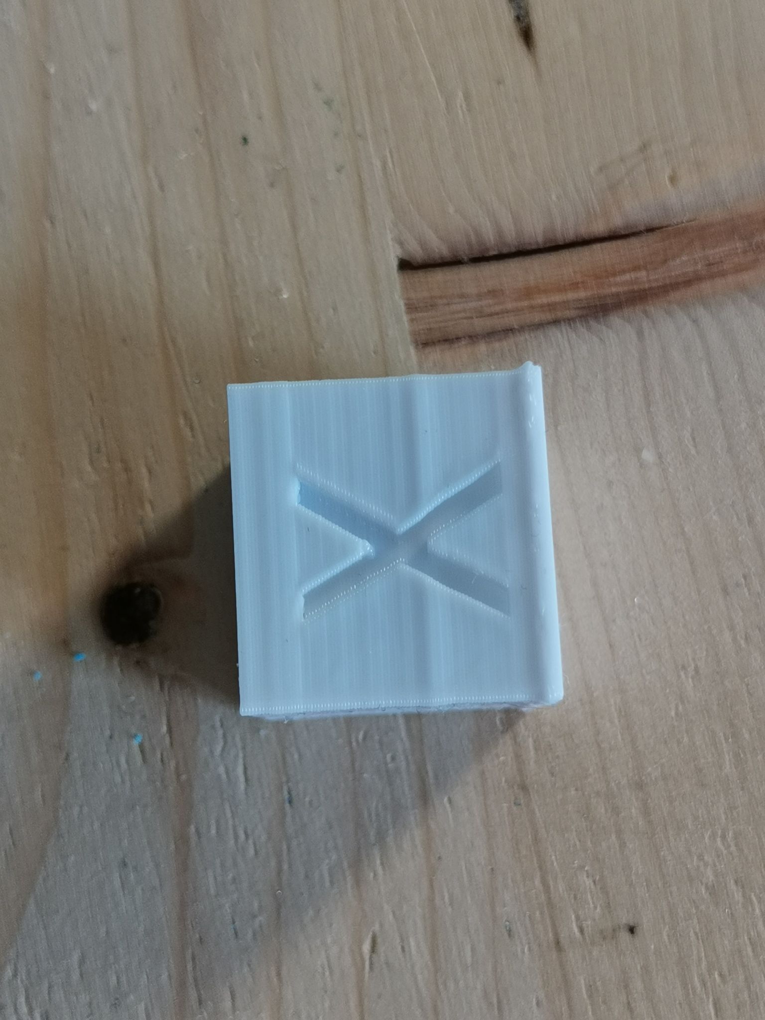

Salut tout le monde,
j'ai un problème avec les premières couches de mes impressions, c'est comme si il y avait un surplus de plastique mais juste sur les premières couches.
si quelqu'un a une solution je suis preneur.

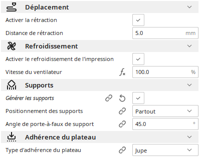

Salut,
Est-ce que tu peux nous en dire un peu plus sur les conditions d'impressions, le type de support et les réglages de l'imprimante ?
il y a 24 minutes, Kerr_Haggan a dit :
Salut,
j'imprime sur un miroir avec de la laque pour accrocher les pièces, j'ai amélioré le refroidissement des pièces,image.png.f51dc23929759788db1a689206c4c568.png

non la photo de la pièce sur mon premier message a était imprimer avant
On a l'impression que ta pièce est imprimée sur un support.
Est-ce que tu as vérifié que la pièce était bien 'posée' sur le plateau dans cura (dans l'onglet prévisualisation)
60° pour le plateau c'est correct, tu peux essayer 50° ou 55°
Le bas de la pièce semble un peu écrasé, la buse doit être un peu trop prés du plateau

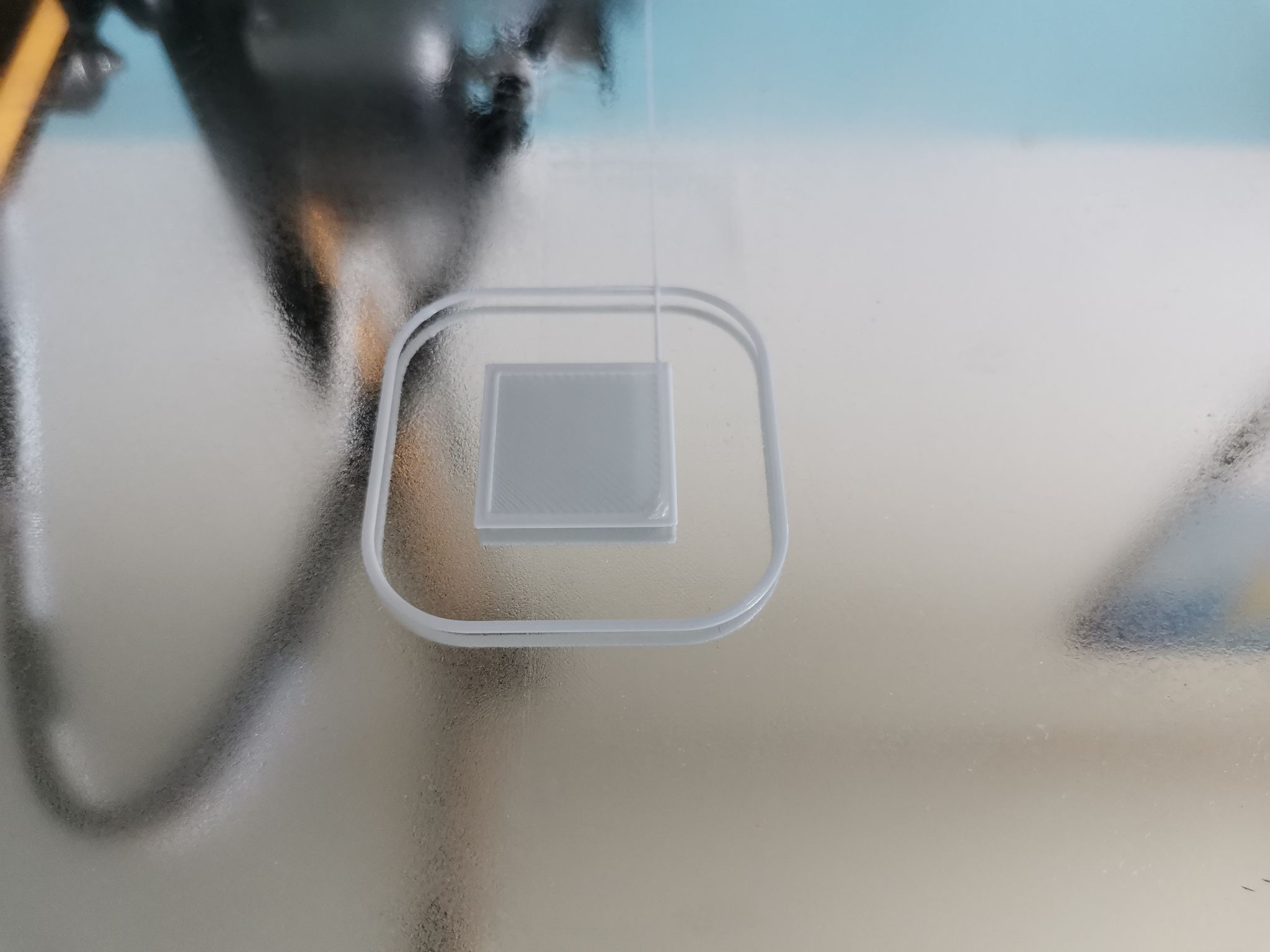

Est-ce que tu pourrais nous montrer une photo de la première couche imprimée ?
il y a 10 minutes, Eliott Magotte a dit :
mais ca n'a pas l'air d'avoir changé grand chose.
Tu devrais choisir d'afficher touts les paramètres dans cura, là tu es en mode minimaliste
Un fois que tous les paramètres seront affichés, tu peux nous redonner la partie refroidissement qui devrait contenir beaucoup plus d'infos.

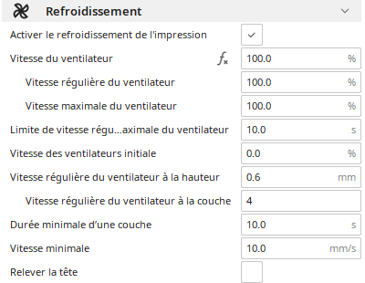

il y a 3 minutes, Savate a dit :
c'est tout les paramètres de refroidissement
il y a 2 minutes, Eliott Magotte a dit :
il sont bien ces paramètres de refroidissement ...

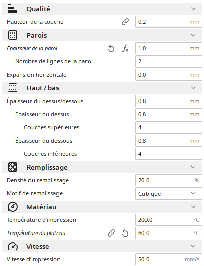

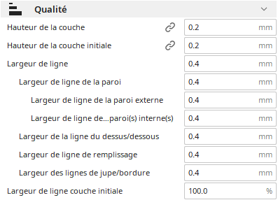

Si tu peux installer le plugin HTML Export Settings et exporter tes paramètres ce sera plus simple

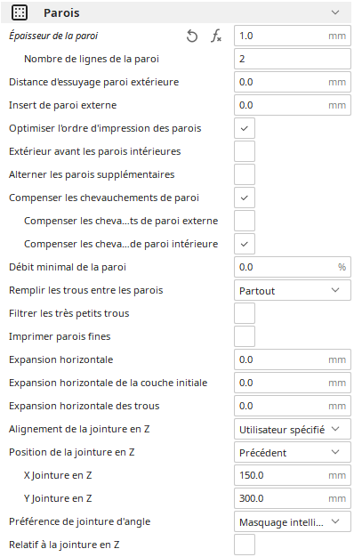

sinon tu peux mettre les copies d'écran des sections "qualité" et "parois" il y a une valeur étrange dans ta section "parois"
il y a 26 minutes, Savate a dit :

menu en haut à gauche -> Fichier/Enregistrer le projet /enregistrer (zieute bien ou tu le sauves au passage...)
Epaisseur de la paroi = 1
Nombre de lignes de la paroi = 2
2 x 0.4 = 0.8 pas 1
tu peux essayer des cliquer sur la flèche à côté de "épaisseur de la paroi" ça devrait remettre la bonne valeur
Mais bon je ne pense pas que ça vienne de là ...

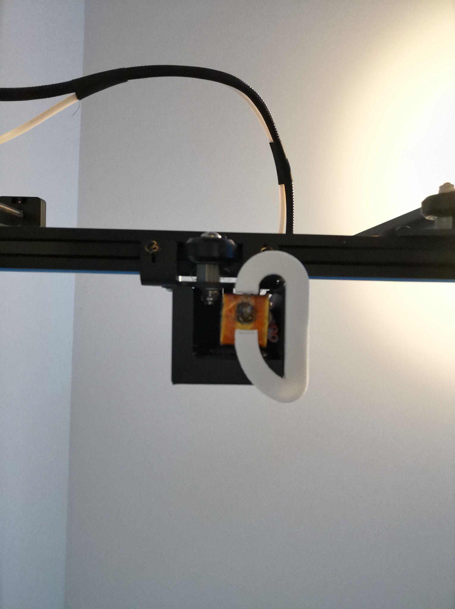

Salut tout le monde, désoler de ne pas avoir donné de nouvelles de l'imprimante depuis quelques semaines, je n'ai pas trop eu le temps de m'en occuper avec les fêtes et la reprise des cours. Je me suis penché dessus aujourd'hui et je pense que le problème vient du fait que j'ai changé la pièce qui permet de refroidir le filament en sortie de buse étant donné que je n'avais pas ce problème avant ce changement, je ferai une impression avec la pièce d'origine pour voir si c'était bien ça ou pas. Je me suis aussi rendu compte que l'imprimante fait des bourrelets à intervalles réguliers, ça doit surement être une des roues qui à un défaut donc je vais les changer. Ça fait 4 ans que je l'ai l'imprimante je pense que ça lui fera du bien d'avoir des roues neuves.
