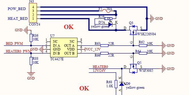

le manuel de la carte SKR PRO V 1.2 averti de ne pas dépasser 180W pour le BED sans indiquer la tension !
mon problème est que j'ai mesuré le BED de ma ender6 a 240W en 24V.

Je pourrais ajouter un relais pour régler le problème mais ces relais fausse le PID alors si je peut éviter d'en installer un je préférerais.
Perso sur toute mes cartes mère j’ai toujours eu un mosfet déporté pour le bed et j’ai jamais eu de souci avec....
en plus c’est pas top de ne pas en mette car si tu viens à avoir un court circuit ( fil du bed qui se dessoude et qui vient toucher une masse,  au hasard hein ) bin au lieu de flinguer le mosfet deporté tu crame celui de la carte et t’es bon pour en racheter une carte mere

Il y a 13 heures, GéraldMaker a dit :
C'est la puissance maximale de la sortie du lit chauffant en 24V ?
D'après le schéma électronique il y a un fusible de 20A sur la partie Mosfet du lit chauffant 😉  Extrait :
La loi d'Ohm ( P = U x I ) permet donc d'en déduire la puissance maximale en fonction de la tension ( 12V => 240W, 24V => 480W).

@fran6p salut et merci pour ta réponse.
Si j'ai bien compris le schéma. Le fusible F5 est à l'entrée 24V, il ne défini donc la pas puissance de sortie.
Le manuel de la carte dit max 180W. Ce qui fait 15A en 12V et la moitié en 24V.
J'ai mesuré le bed avec une alimentation réglable extérieur avec affichage digital. Avec une tension de 24V => bed froid 11A et ensuite ça reste juste sous les 10A.
Donc 240W 24V.

Les données (datasheet) pour le Mosfet WKS220N04 (lit chauffant) donnent ses caractéristiques, idem pour le Mosfet de la tête (WSF3085) 😉  .
@fran6p merci,
les donnée sont pas très explicite pour moi, mais si j'ai bien compris, le Mosfet WKS220N04 pourrait sortir plus de 100A en 24V si il est très bien refroidis pour ne pas dépasser 25°.
Donc. Bien que le Mosfet intégré a la carte semble suffisant, je vais suivre les conseils de Avrel afin de protéger la carte mère d'un éventuel court-circuit ou surcharge en ajoutant le Mosfet 25A.

Voilà le Mosfet 25A monté et un pid effectué. tout fonctionne bien. mreci pour votre aide.
PS. BTT ma répondu pour un bed supérieur a 24V240W, il est préférable d'utilisé un Mosfet.
