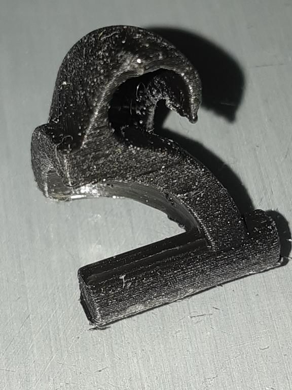

A chaque début de tour de purge ou bouclier  "sauf la première couche" un excès de filament important sort de la buse.
J'ai cherché sur Idéa dans les paramètres tour ou bouclier,
je ne trouve pas de variables qui correspondent à un débit plus
ou moins important au démarrage.
En PJ le phénomène.
tu est sur que ça vient de la buse elle même ?
vu que c'est brulé, ça me fait penser à une fuite entre la buse et le coupe chaleur, le surplus fondu coule sous le bloc chauffant et vient se déposer en bloc comme sur la photo

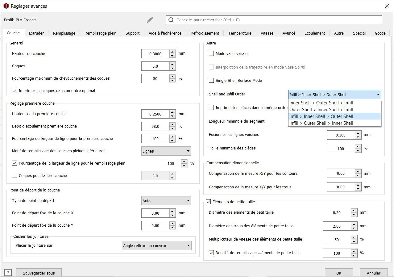

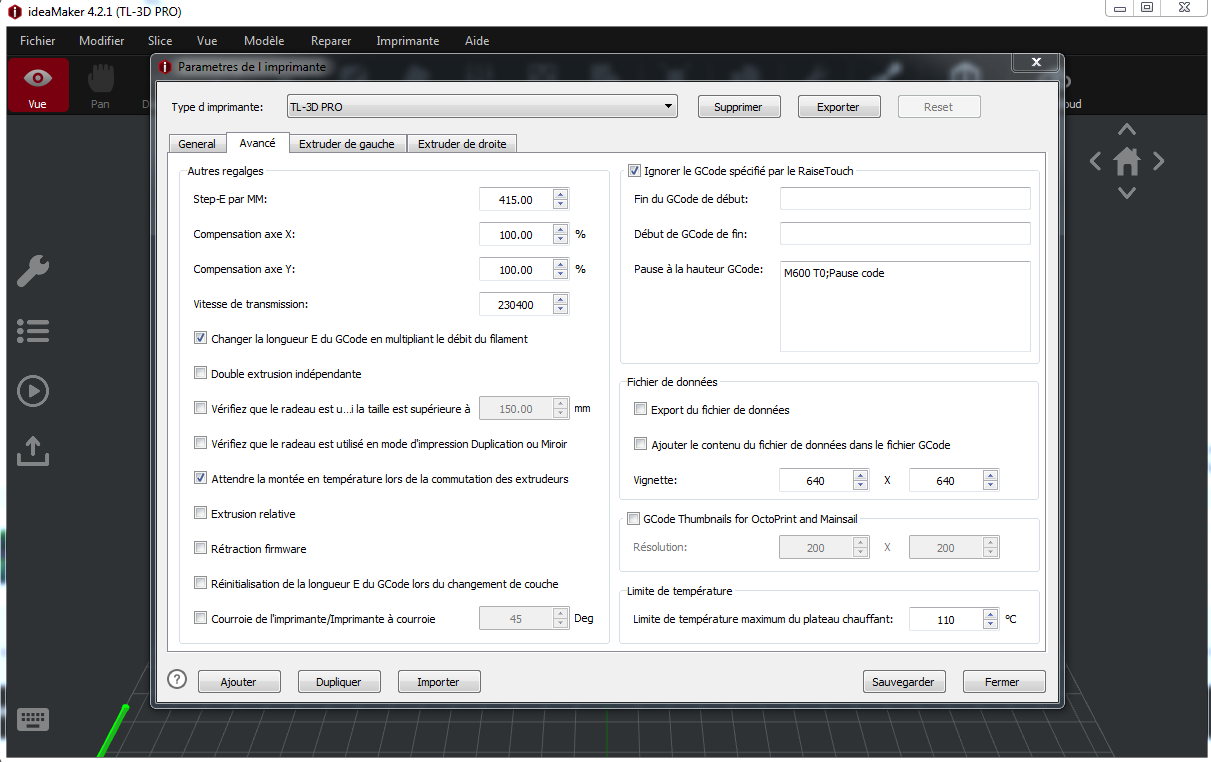

@Legrosnonos -> imprimante -> paramètres de l'imprimante -> Onglet "Avancé"
Mais cela ne réglera pas ton problème (j'ai plus ou moins la même chose uniquement sur la première couche imprimé après le changement d’extruder), quand au bouclier de purge, il est pour moi indispensable en fonction des matériaux et/ou couleur utilisé, surtout sur des matériau ne supportant pas beaucoup de rétraction (surtout quand nous sommes en direct drive).

Merci pour ta réponse methylene67,
J'ai rentrer les paramètres comme les tiens, même chose......
Avec tour de purge.
Par contre comme fais-tu pour définir la vitesse de transmission ?

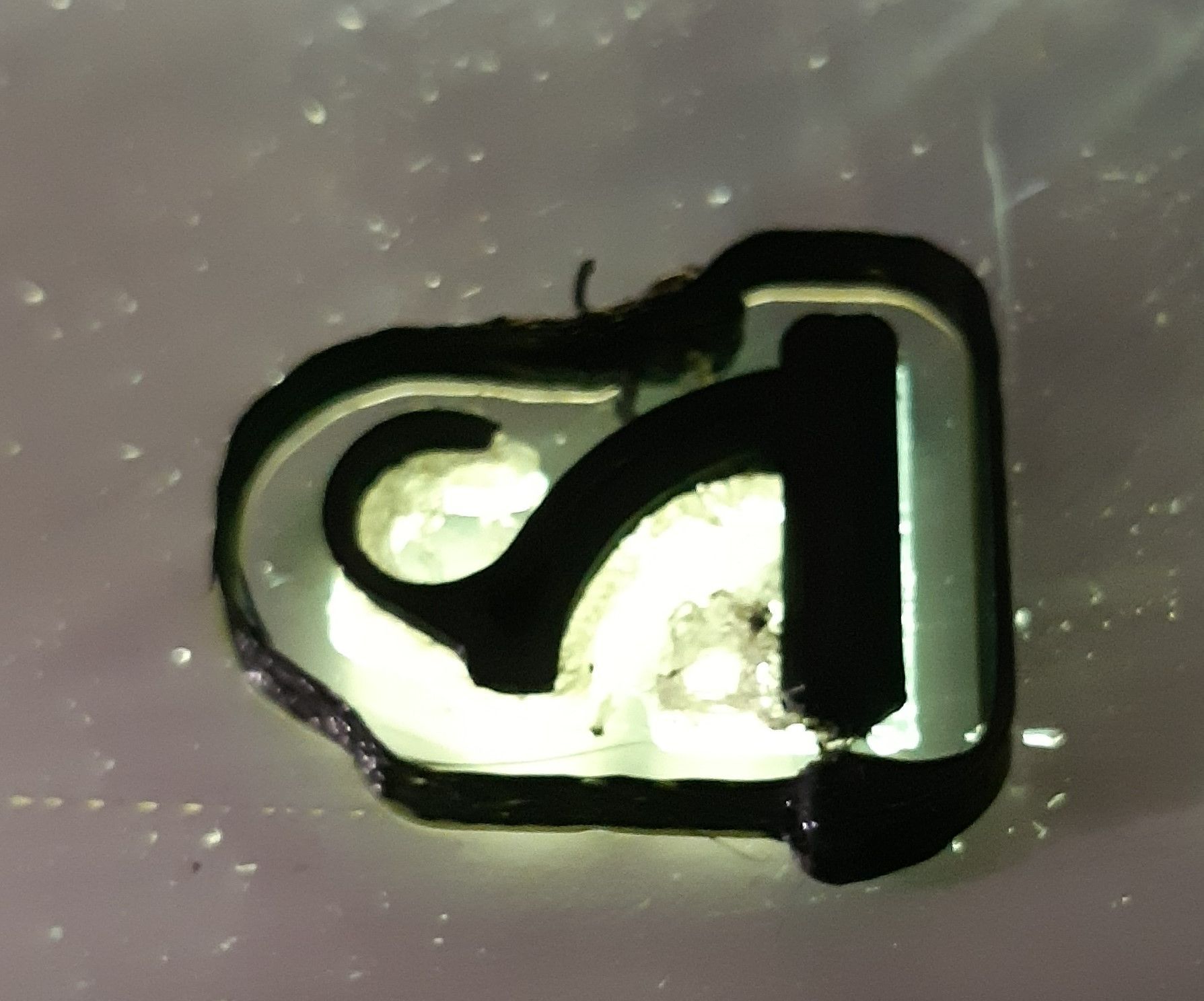

@Legrosnonos voilà entre deux travaux de jardinerie j'ai effectué un premier test avec le PVA en option le bouclier avec deux contours.
hélas çà ne fonctionne pas les inters couches entre le PLA et le PVA n'adhérent pas !
Je pense que mon PVA à un coup de vieux ..
par contre je n'ai pas de blops gros tas de filament ave le PLA. 😀
J'ai fait un test avec des supports uniquement avec du PLA et çà fonctionne super bien sans soucis pour enlever les supports.
Il faut y aller doucement pour enlever le support et c'est gagné; il faut réduire la vitesse   à 80%.

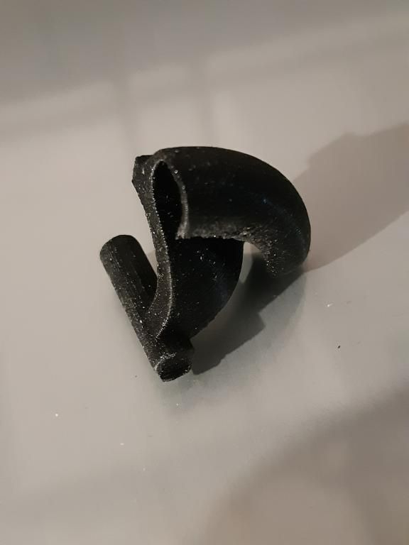

Merci vap38,
En effet ça fonctionne, beaux résultat avec des supports.
En fait la pièce n'est qu'un test, je veux simplement réduire l'excédant de matière au démarrage de la tour de purge ou bouclier.
Les pièces à venir ne pourrons pas être imprimées sans PVA.
Dans Idea il n'y a pas de réglage sur le débit pour les boucliers.
Du coup j'ai toujours une boulette au démarrage qui est ensuite accrochée au second tour du bouclier.
Je pense qu'il faille modifier dans le Gcode du bouclier de purge .....
