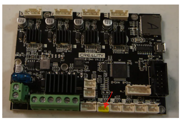

hyoti Posté(e) Janvier 31, 2022 Partager Posté(e) Janvier 31, 2022 il y a 49 minutes, Kathy Stridsyxa a dit : Nan nan c'est bien une carte mère Bon si je comprends bien c'est le SAV qui t'a envoyé la carte mère. D'origine les ender3v2 sont livrées avec une carte mère 4.2.2. Avant de remonter la nouvelle, regarde si c'est une 4.2.2 ou une 4.2.7, cela t'évitera par la suite de rouvrir ton boîtier pour vérifier quand tu verras des mise à jour de firmware. Pour demonter tu peux t'aider du lien du post précédent. https://3delectronic.com/2020/12/14/enclosing-the-ender-3-v2-part-1-removing-the-electronics/ tu dois aussi trouver sur le forum ou youtube d'autres tutos. Attention aux tutos canadiens francophones, ne met pas par la suite l'imprimante en 110 volts, tu grillerais l'alimentation au minimum Au démontage prends des photos et repère bien les emplacements des fils et prises. Tu risques d'avoir sur l'ancienne carte mère un certain nombre de prises noyèes plus ou moins dans la colle, cela se retire au besoin tu t'aides d'un séche-cheveux pour la ramollir. Rien d'insurmontable. Lien vers le commentaire Partager sur d’autres sites More sharing options...

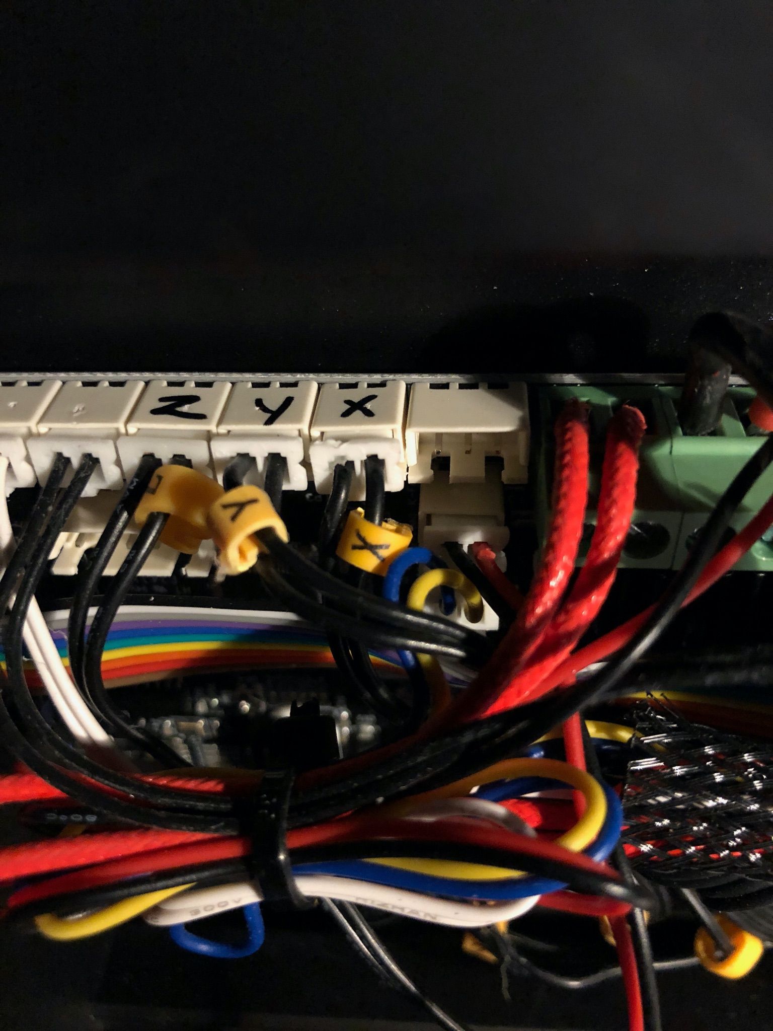

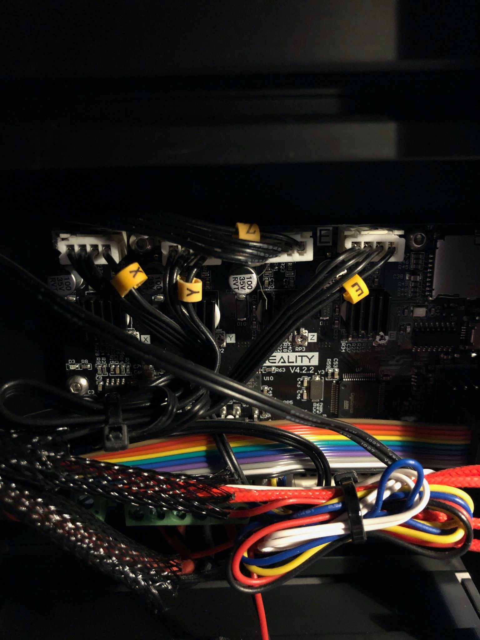

Kathy Stridsyxa Posté(e) Février 9, 2022 Auteur Partager Posté(e) Février 9, 2022 (modifié) Bonsoir, j'ai pris mon courage à deux mains, j'ai démonté la carte mère défectueuse et remonté la neuve . . . Ouf tout s'est bien passé . . . sauf que lorsque je branche l'imprimantesans que je fasse quoi que ce soit elle se met à chauffer à monter et surtout à faire un drôle de bruit . . . Voir vidéo ci jointe Quelqu'un aurait une idée de ce qu'il se passe ? Merci d'avance IMG_7230 (1).mov Modifié (le) Février 9, 2022 par Kathy Stridsyxa Lien vers le commentaire Partager sur d’autres sites More sharing options...
Invité Posté(e) Février 10, 2022 Partager Posté(e) Février 10, 2022 le bruit, c'est le moteur X qui est en butée sans rencontrer le fin de course il faut revérifier tes branchement, tu a du faire une erreur quelque part lorsque je démonte quelque chose, je fait de photos de l'état initial et m'en sert au remontage pour être sur (bon avec l'expérience je n'en ai jamais eu besoin, mais c'est une sécurité au cas ou) fait en de l'état actuel, on pourra peu etre voir ou est l'erreur si tu n'en a pas fait, demande a ceux qui on ta machine de te faire parvenir les photo Lien vers le commentaire Partager sur d’autres sites More sharing options...
hyoti Posté(e) Février 10, 2022 Partager Posté(e) Février 10, 2022 il y a 15 minutes, Patrick76 a dit : le bruit, c'est le moteur X qui est en butée sans rencontrer le fin de course il faut revérifier tes branchement, tu a du faire une erreur quelque part lorsque je démonte quelque chose, je fait de photos de l'état initial et m'en sert au remontage pour être sur (bon avec l'expérience je n'en ai jamais eu besoin, mais c'est une sécurité au cas ou) fait en de l'état actuel, on pourra peu etre voir ou est l'erreur si tu n'en a pas fait, demande a ceux qui on ta machine de te faire parvenir les photo Bonjour @Kathy Stridsyxa Pour vérifier le diagnostic de @Patrick76 Voici une photo de la carte mère 4.2.2. La prise pour le endstop X est fléchée en rouge. Normalement, sur chaque cable des prises endstop côté carte mère tu as une petite bague qui porte une lettre X,Y ou Z. vérifie le branchement des prises et qu'il n'y ait pas d'inversion par exemple le Z mis à la place du X. Lien vers le commentaire Partager sur d’autres sites More sharing options...
Kathy Stridsyxa Posté(e) Février 10, 2022 Auteur Partager Posté(e) Février 10, 2022 Merci J'ai suivi à la lettre le plan de montage du constructeur et c'est la première des choses que j'ai faite, après ce qu'il me semblait être un mauvais fonctionnement. Je re vérifierai dès que je rentre. J'ai donc rouvert pour vérifier tout est à sa place . . . Lien vers le commentaire Partager sur d’autres sites More sharing options...
Kathy Stridsyxa Posté(e) Février 10, 2022 Auteur Partager Posté(e) Février 10, 2022 Il y a 6 heures, Patrick76 a dit : le bruit, c'est le moteur X qui est en butée sans rencontrer le fin de course C'est à dire ? Je fais comment pour remédier au problème ? Il y a le même bruit qui vient de la table quand elle arrive au bout Lien vers le commentaire Partager sur d’autres sites More sharing options...
Kalamiit Posté(e) Février 10, 2022 Partager Posté(e) Février 10, 2022 (modifié) En principe il y a des micro-switch qui se situent en fin de course pour détecter que le plateau ou la tête sont au bout de leur "rail". IIs changent donc d'état, la carte mère reçoit l'info et arrête le moteur correspondant. Il semble que ce ne soit pas le cas chez toi et que les moteurs forcent pour continuer à déplacer l'Y et le X. Les switch (ou détecteur optique), bref le dispositif fin de course prévu par le fabricant, ne fonctionnent pas comme prévu, il faut vérifier leurs connexions. Vérifier aussi qu'ils sont bien positionnés. Modifié (le) Février 10, 2022 par Kalamiit 1 Lien vers le commentaire Partager sur d’autres sites More sharing options...
nico378 Posté(e) Février 10, 2022 Partager Posté(e) Février 10, 2022 si tu a un voltmètre tu peux aussi tester si le contacteur en eux même fonctions bien. j'ai la même bête si tu as besoin de photo, demande, bien que la mienne soit plus vraiment d'origine 1 Lien vers le commentaire Partager sur d’autres sites More sharing options...
hyoti Posté(e) Février 10, 2022 Partager Posté(e) Février 10, 2022 Il y a 7 heures, Kathy Stridsyxa a dit : Merci J'ai suivi à la lettre le plan de montage du constructeur et c'est la première des choses que j'ai faite, après ce qu'il me semblait être un mauvais fonctionnement. Je re vérifierai dès que je rentre. J'ai donc rouvert pour vérifier tout est à sa place . . . Il y a 7 heures, Kathy Stridsyxa a dit : Merci J'ai suivi à la lettre le plan de montage du constructeur et c'est la première des choses que j'ai faite, après ce qu'il me semblait être un mauvais fonctionnement. Je re vérifierai dès que je rentre. J'ai donc rouvert pour vérifier tout est à sa place . . . bon tes branchements ont l'air OK. Bien commençons par le début. comme tu as eu ou a accès à ta carte mère, quelle lettre as tu inscrite sur le boîter de la carte microUSB de la carte mère. Quand tu regardes la carte mère sur le boîtier USB tu devais avoir une lettre A (driver TMC2208, silencieux sur les cartes 4.2.2 pour E3V2). Comme sur l'image que je t'ai envoyée dans un post précédent (si une autre lettre dis nous le, peut-être un pb de version de firmware) maintenant quand tu démarres ta machine (on-off) avec ou sans carte µsd dedans : que se passe-il : Sur la mienne bon j'ai un BLtouch et un firmware alternatif mais il me semble que c'était pareil avant. Cela s'allume (avec un BLtouch l'aiguille descend remonte), dans ton cas, l'écran s'allume, il ne devrait pas faire de home, ni mettre la buse et le plateau en chauffe. seul démarre le ventilateur de refroidissement de la hotend et éventuellement celui de l'alim et la carte mère. Est-ce le cas ?ou anomalie. quelles température sont indiquées à l'écran pour la hotend et le bed, en gros celle de la pièce. En gros sur cette phase elle ne devrait pas se lancer dans un home ou d'autres actions. Si cette partie est non respectée dis nous le. (cela peut changer le diagnostic. on verra par la suite quoi faire. Les conseils de @Kalamiit et @nico378 sont bons mais ils viennent que si tu as franchi cette première étape. 1 Lien vers le commentaire Partager sur d’autres sites More sharing options...

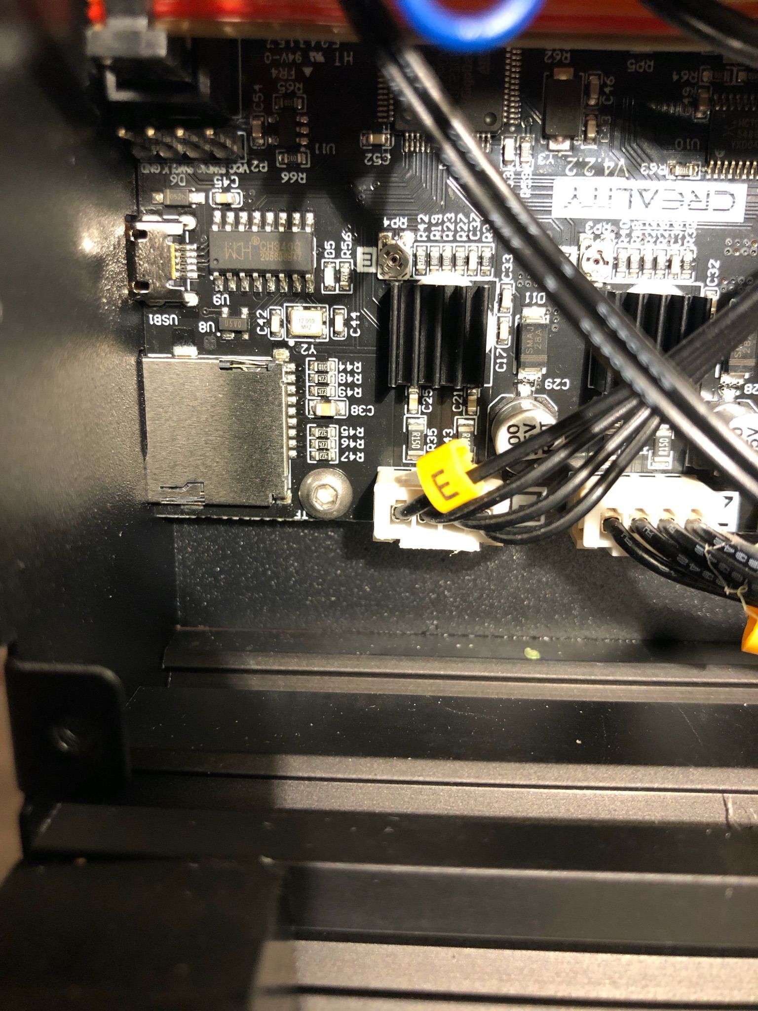

Kathy Stridsyxa Posté(e) Février 10, 2022 Auteur Partager Posté(e) Février 10, 2022 Comme tu as eu ou a accès à ta carte mère, quelle lettre as tu inscrite sur le boîter de la carte microUSB de la carte mère. Quand je démarre, la table bouge et en fin de course se cogne et fait un drôle de bruit, elle chauffe aussi La barre transversale monte ou descend et va se cogner contre un contacteur et fait un bruit bizarre comme sur la vidéo plus haut Et sur le boitier on voit ça : IMG_7231.mov Lien vers le commentaire Partager sur d’autres sites More sharing options...
hyoti Posté(e) Février 10, 2022 Partager Posté(e) Février 10, 2022 (modifié) Ah oui, pas très avancè avec la lettre manquante. si on suppose que c'est une lettre A à voir. Si il fait un home au début. il commence par le X (la tête sur le portique) puis Y le plateau. Après le Z. le seul enstop réglable ( ou que l'on peut mal positionné est le Z), les autres sont fixes. Tu coinces à quel niveau X,Y, Z. Après je me demande si tu as un firmware ou un bon sur ta carte mère. tu peux essayer d'en reflasher un à partir du site de creality.com/downloads... pour e3v2 4.2.2 on ne sait jamais. Après SAV Modifié (le) Février 10, 2022 par hyoti correction 3 Lien vers le commentaire Partager sur d’autres sites More sharing options...
