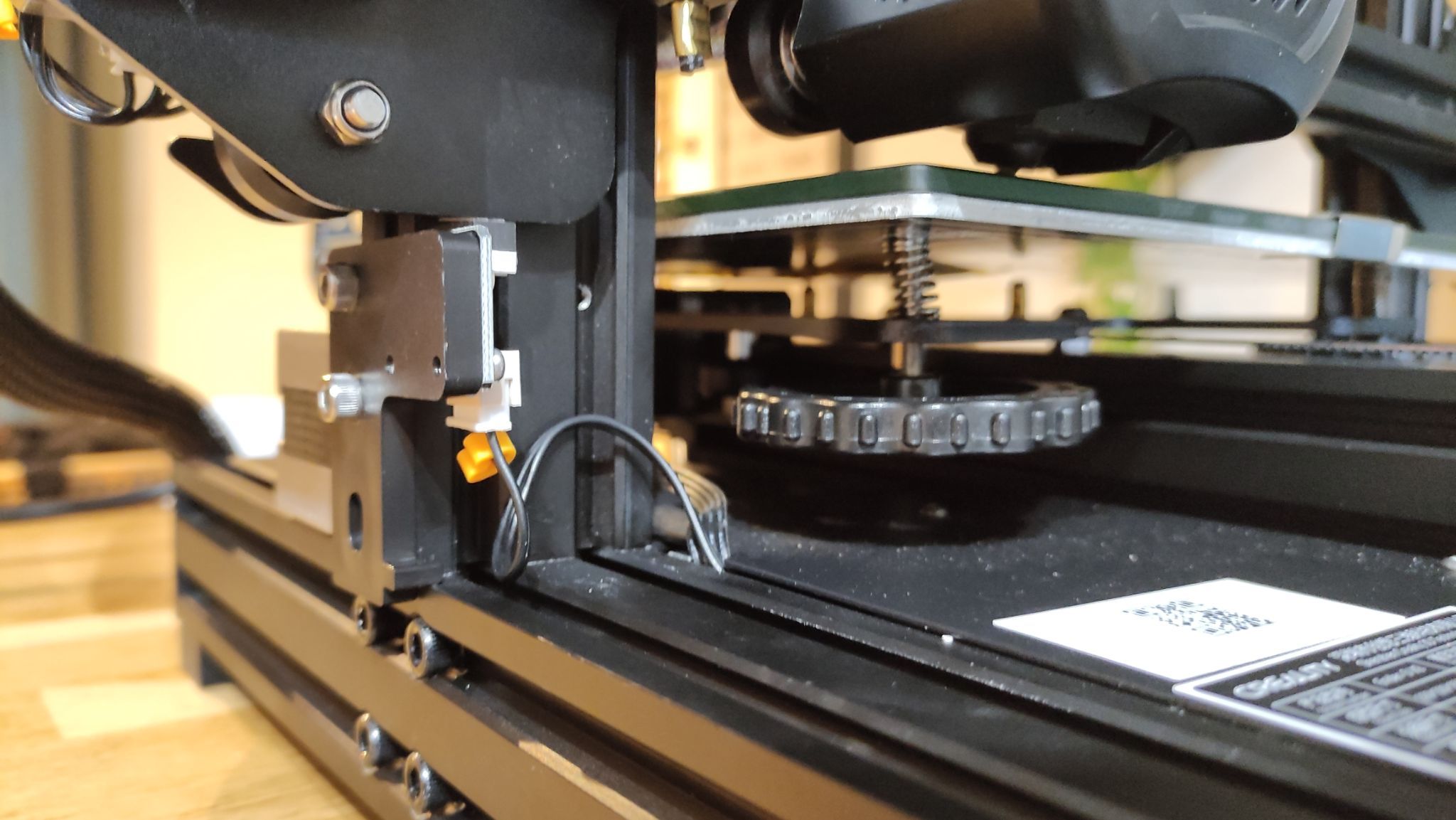

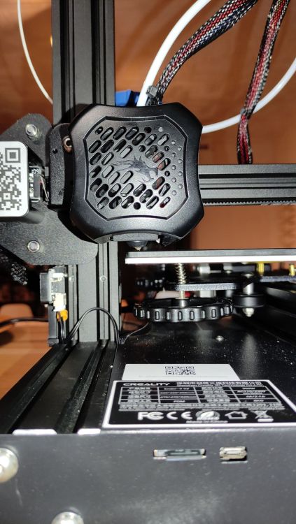

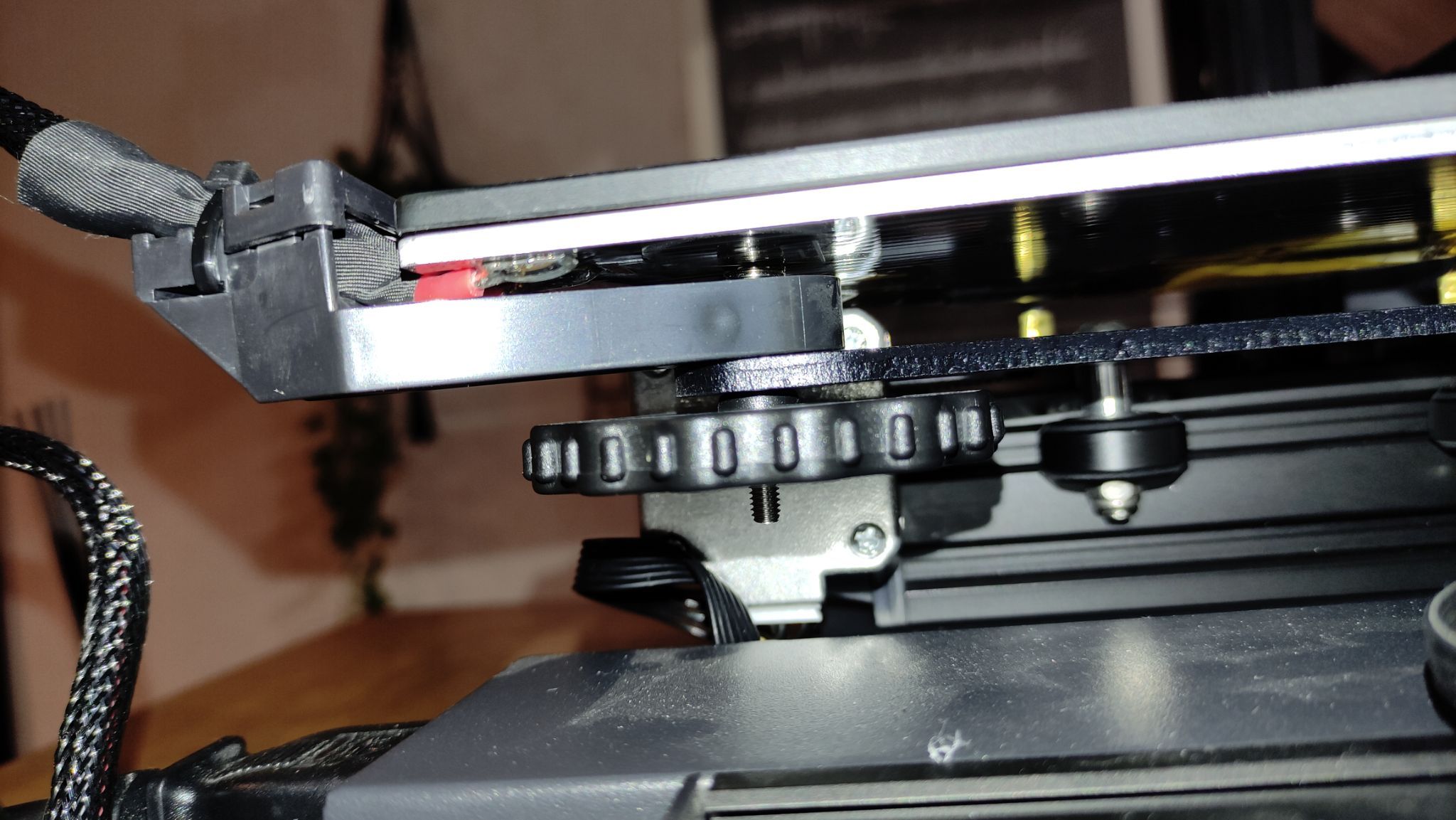

Mais un problème se pose. J'ai le coin inférieur gauche de mon plateau qui est impossible de mettre correctement à niveau. Pour cause. Même le ressort détendu à fond, la buse est trop éloignée de mon plateau. Voici une photo ressort tendu et ressort détendu.
Quelqu'un pourrait m'aider svp... mon plastique n'adhère pas au plateau de ce fait là je suppose. Mais ce qui est bizarre c'est que j'ai réussi a imprimé le chien sur la clé mais le chat impossible, le plastique n'adhère pas.

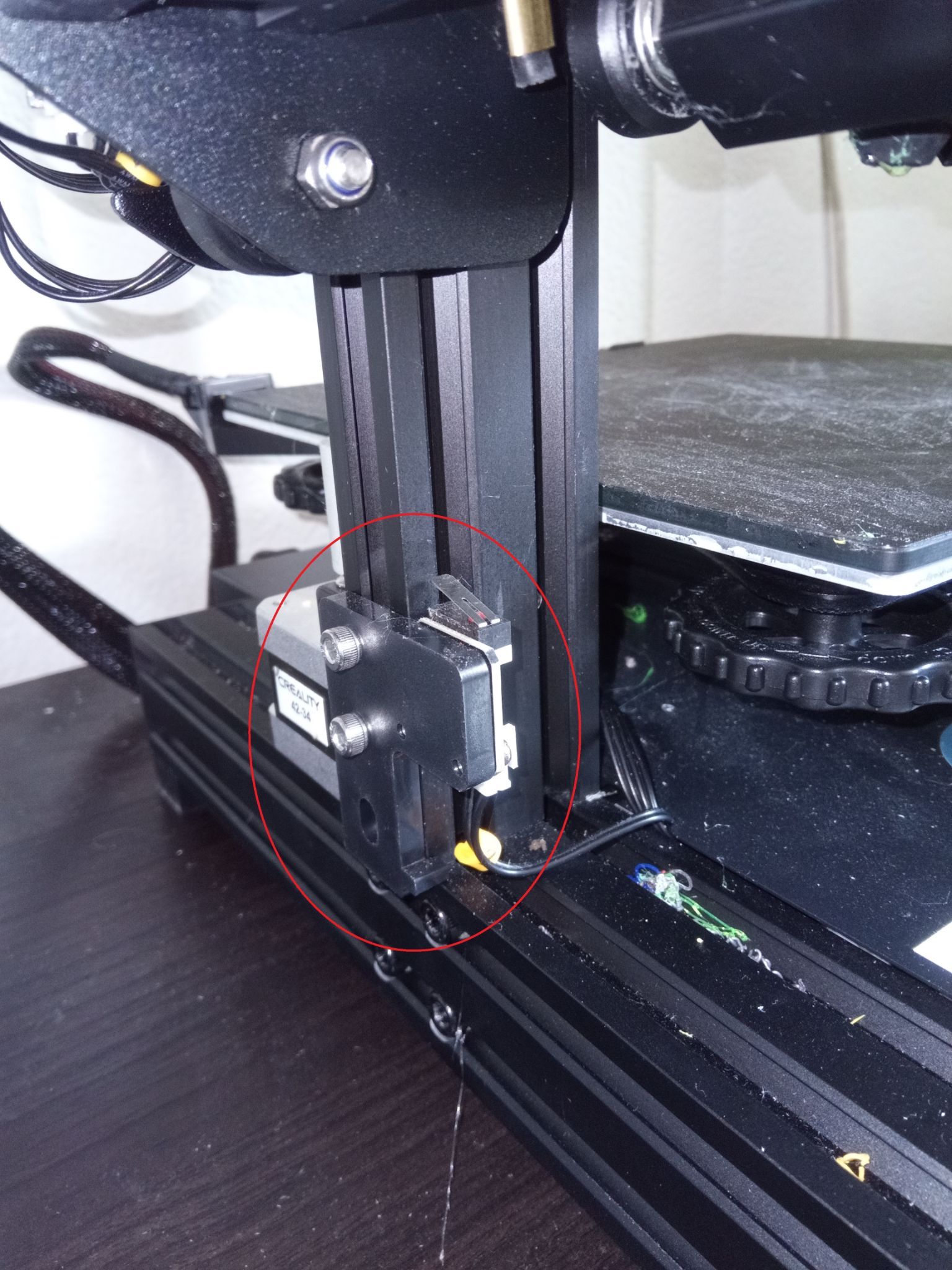

Si il y'a une phot ressort détendu je ne le vois pas ainsi il fait grave la tronche ton ressort ^^.
Fais nous une photo de ton endstop voir comment il est installé + une (ou plus) photo de tous tes ressorts.
Le verre a été rajouté entre les 2 impressions chien et chat ?

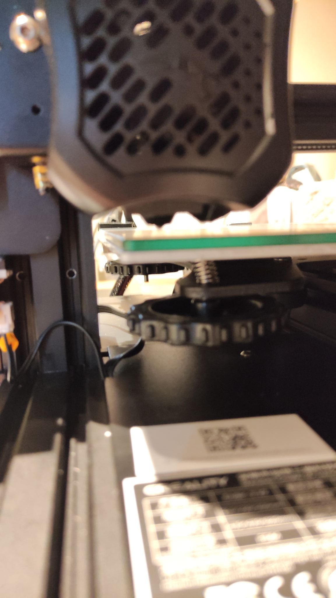

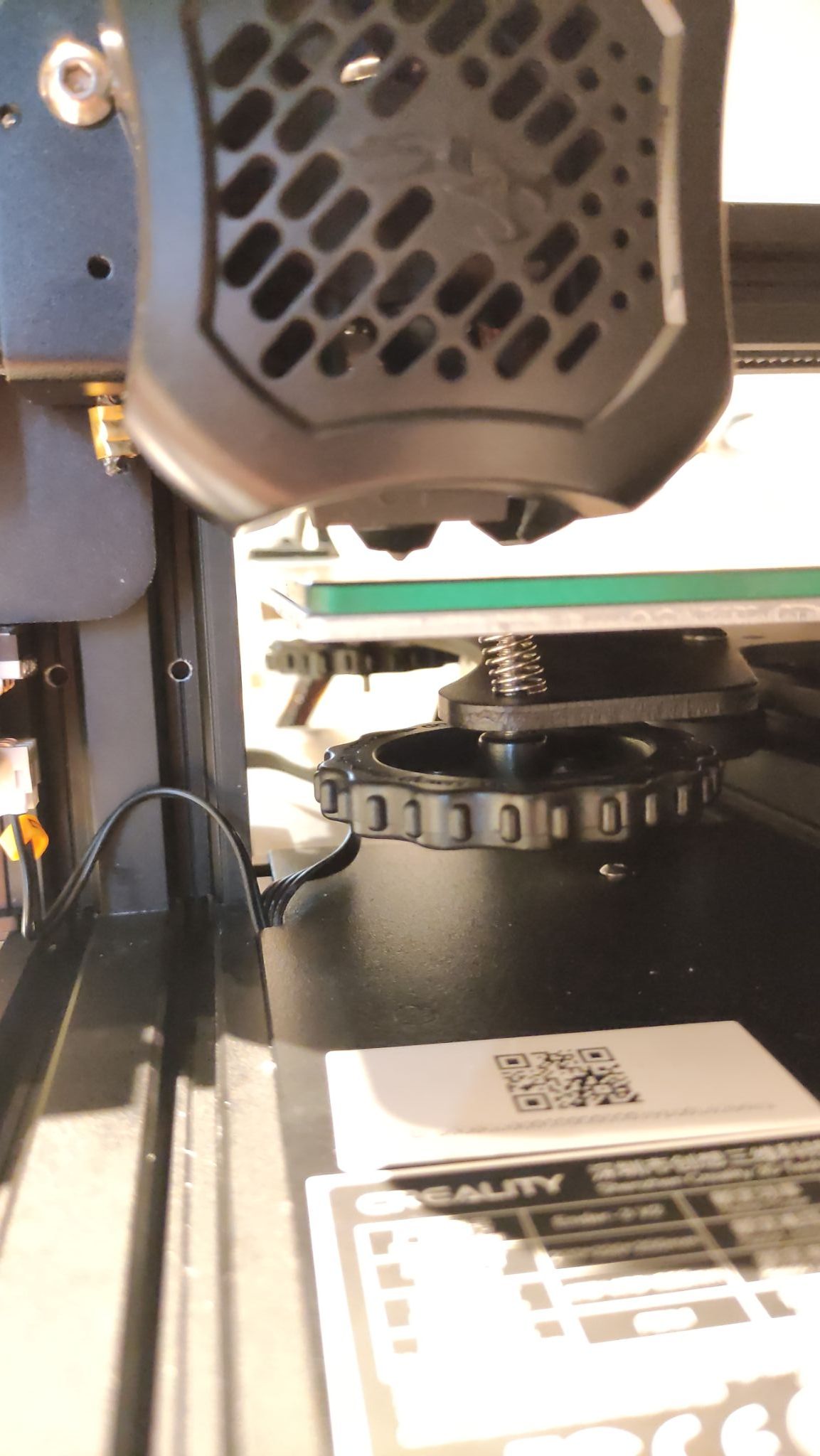

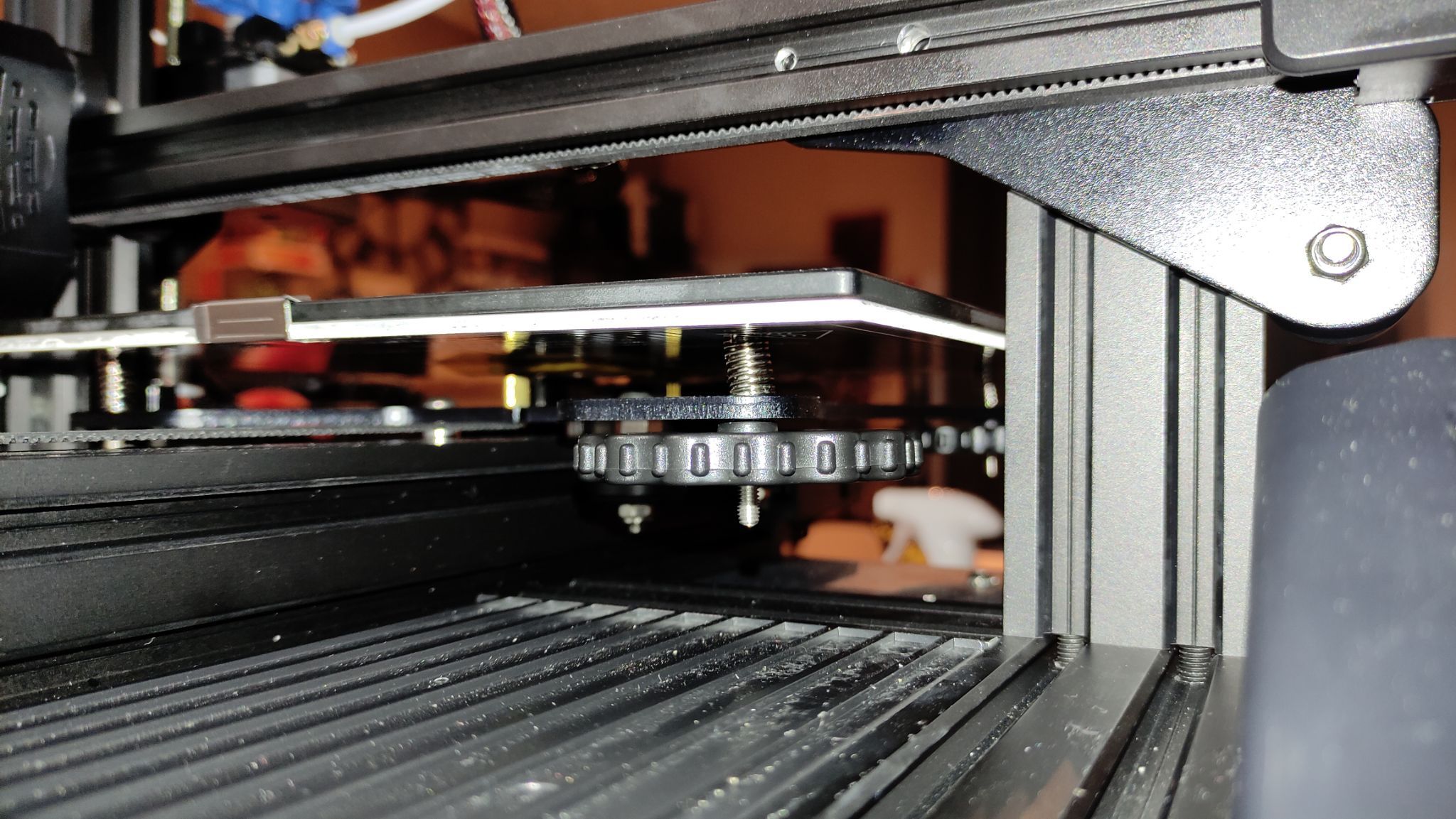

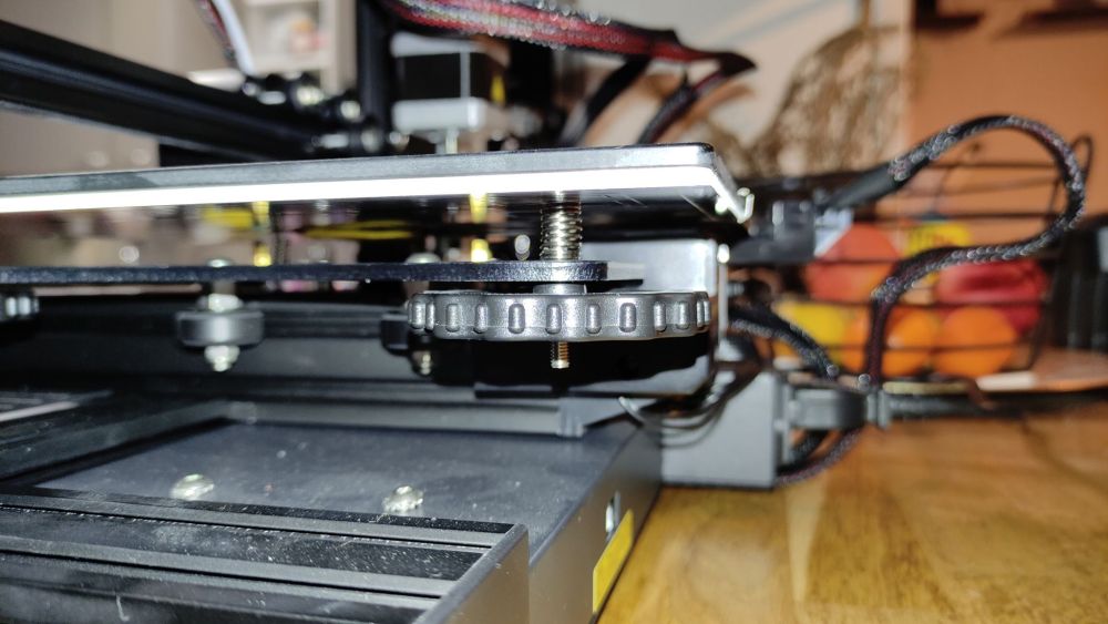

Alors non le verre est celui d'origine.
Voici les photos.

Ce sont les ressorts fournis avec l'imprimante ?
ils ne sont pas du tout "normaux" ils devraient être plus hautes et plus épais que ça
Les 3 autre molettes sont trop serrées (la tige filetée dépasse presque d'un cm) et la dernière ne peut pas être réglée, le ressort n'a aucun "ressort" (il est pareil compressé ou détendu)

Merci c'est bien ce qui me semblait pour les ressorts ! Je vais en demander des nouveaux par la société qui m'a envoyé cette machine.

Un "support" de "support" de plateau déformé (oui je me comprend ... le truc où sont fixé le roue/galettes ... que normalement les molettes touchent ) ? Ou une entretoise de la mauvaise hauteur sur une des galets/roues et qui fait que le plateau de base se trouve penché ?

As-tu essayé de mettre les 4 ressorts à moitié comprimés et à ce moment là de faire la mise à niveau en touchant le réglage sur plusieurs vis et pas seulement une seule.
Un peu sur l'une puis un peu sur les autres.

Aussi lors de l'impression, les côtés le pla colle super bien( sauf côté inférieur gauche). Mais au milieu c'est là que ça calle et que le pla ne colle pas. Beaucoup de petite chose qui bug...

Oui oui j'ai tout serré a fond et desserré mais rien ... Le côté inférieur gauche ne touche jamais la feuille ...

A force d'essayer ( 4 h ici pour essayer de mettre à niveau, démonter, .... )
Rien n'y fait, je pense que ça vient vraiment de la force du ressort, si j'avais un plus grand et plus fort, l'axe inférieur gauche a toujours un bon 4-5mm d'espace de la buse... J'ai contacter le sav. Amazon pour ça est top ! Je renvoie et j'en ai une nouvelle dans le pire des cas.

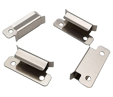

bonjour pour ton plateau égale tu peux trouver des pinces pour faire un maintient en position sur 4 points pas seulement sur les deux d'origine
j'ai une ender 3v2 et j'ai fait le test au bltouch avec 2 points de fixation et avec 4, beaucoup mieux

Juste pour info, ce sont bien les ressorts d'origine de la Ender 3 v2.

J'ai peu etre ta solution, le capteur a gauche, descend le un peu et remet ton plateau de niveau 😉
J'ai du faire ca sur mes 2 Ender le plateau était pas de niveau et impossible a le mettre, j'ai descendu le capteur et c'était niquel !
