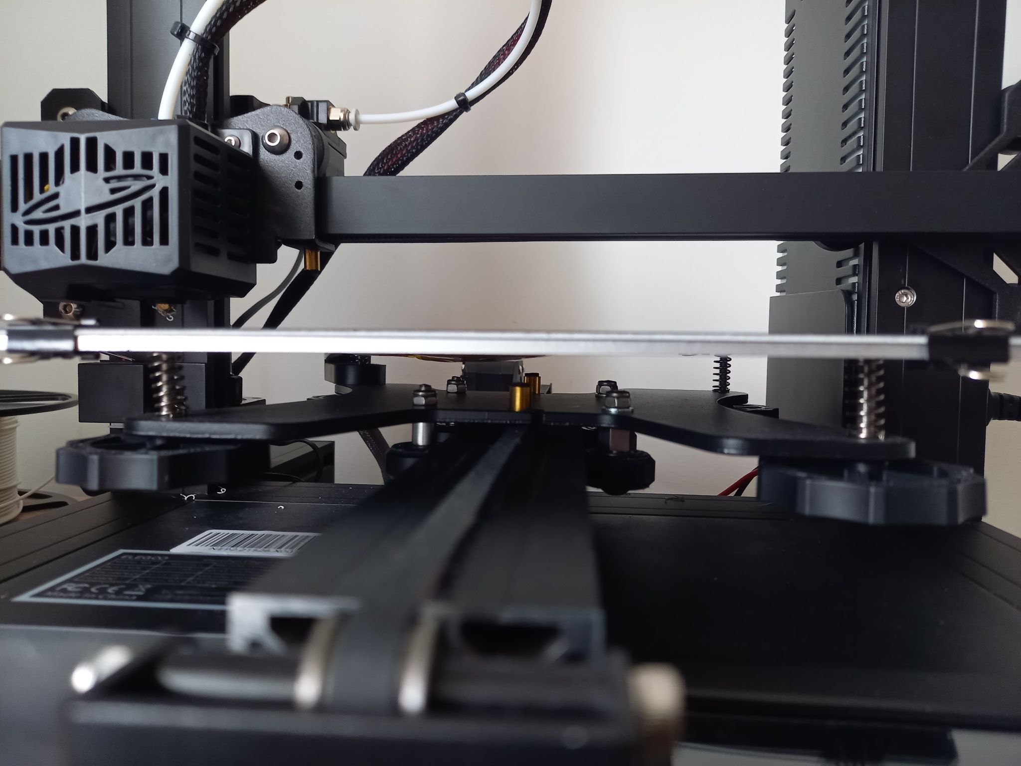

Idealnight Posté(e) Février 24, 2022 Partager Posté(e) Février 24, 2022 (modifié) des photos du dessous de ton bed que l'on voit les ressorts nous donnera une idée. Je vais aller un peu dans le sens contraire de mes camarades mais une machine bien réglée ne devrait pas nécessiter un réglage régulier. Sans système de nivellement auto, je ne touchais pas au réglage avant 1/2 mois et avec un système auto j'ai fais 6 mois sans y toucher. après il faut voir aussi comment tu manipules l'imprimante notamment au moment du retrait de la pièce si c'est brutal ce n'est pas bon, si tu attends que se soit bien froid et que tu récupères la pièce gentiment que tu nettoies a chaque fois ton bed sans appuyer comme un brute alors ça ne devrait pas bouger. Je préfère également le PTFE sec même si parfois ça laisse des traces blanches au moins on sait que le lubrifiant est présent Modifié (le) Février 24, 2022 par Idealnight Lien vers le commentaire Partager sur d’autres sites More sharing options...

Corret Posté(e) Février 24, 2022 Auteur Partager Posté(e) Février 24, 2022 voilà la photo demandée Lien vers le commentaire Partager sur d’autres sites More sharing options...
Savate Posté(e) Février 24, 2022 Partager Posté(e) Février 24, 2022 à l’instant, Corret a dit : voilà la photo demandée ils sont beaucoup trop détendus. il faut bien les compresser (mais pas à fond non plus) et refaire le réglage. Lien vers le commentaire Partager sur d’autres sites More sharing options...
Corret Posté(e) Février 24, 2022 Auteur Partager Posté(e) Février 24, 2022 Le problème c'est que maintenant la buse est trop haute. C'est pour ça que les ressorts étaient comme cela. La buse ne touche même pas la feuille a4 là Lien vers le commentaire Partager sur d’autres sites More sharing options...
Savate Posté(e) Février 24, 2022 Partager Posté(e) Février 24, 2022 il faut soit régler le zoffset soit modifier la position du endstop Z Lien vers le commentaire Partager sur d’autres sites More sharing options...

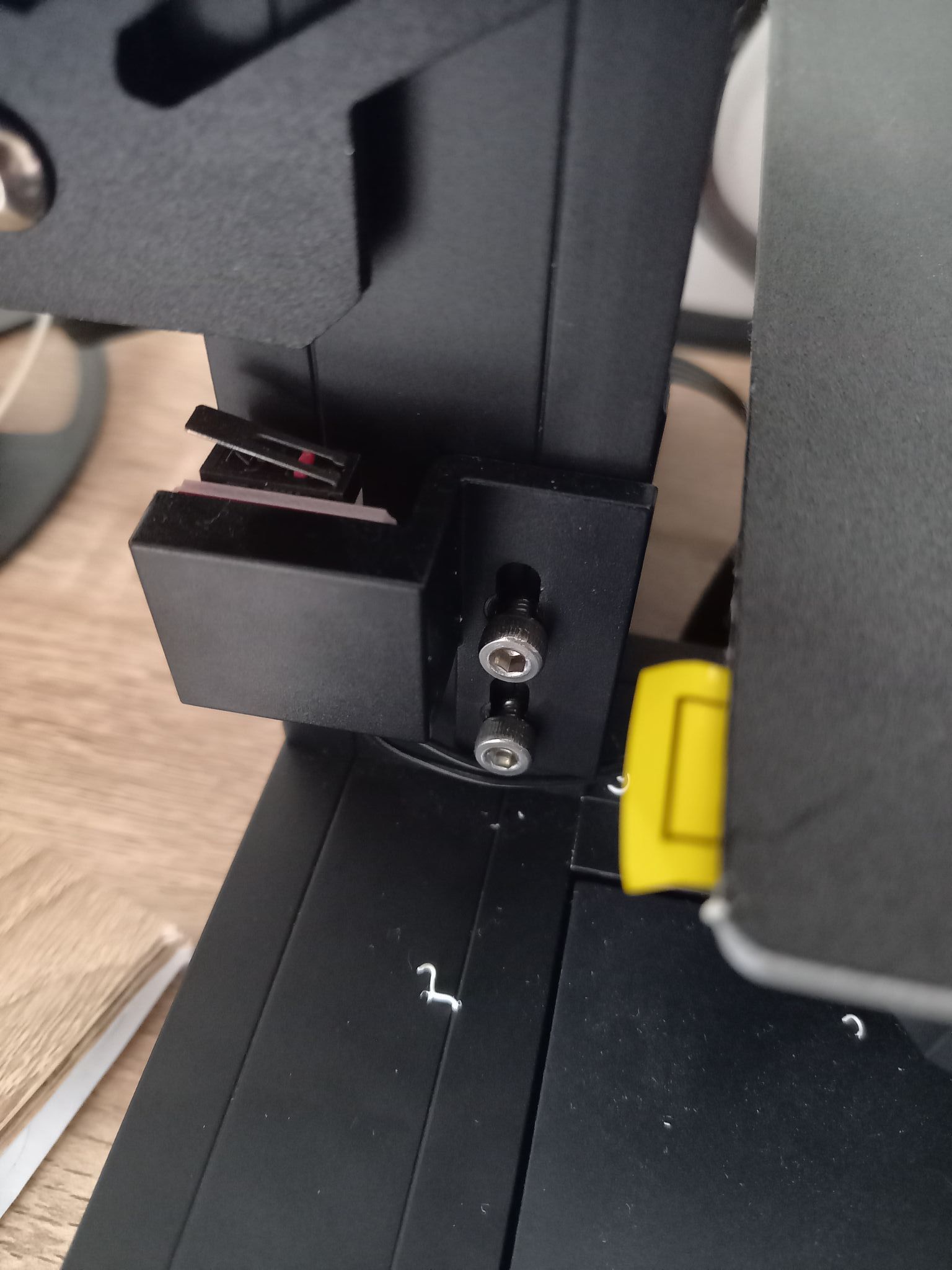

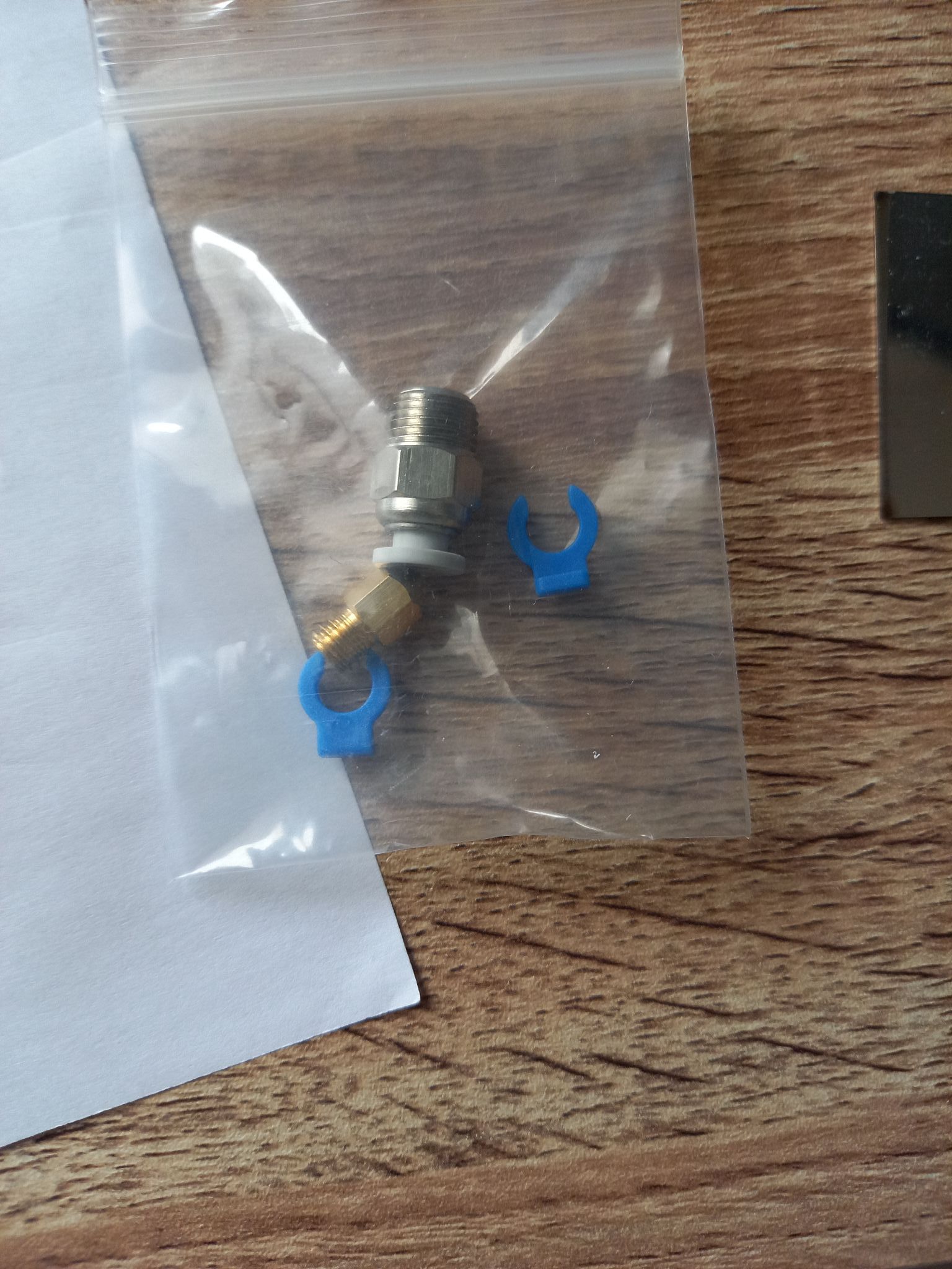

Idealnight Posté(e) Février 24, 2022 Partager Posté(e) Février 24, 2022 (modifié) Je valide trop détendu, fais nous une photo du endstop Z voir si il est bien en place. Car tu dois pouvoir compresser les ressorts et l'axe X doit pouvoir descendre jusqu'au bed. Si tu as fait un réglage de z-offset il est a remettre a 0. au passage, il manque les bagues de blocage sur les pneufit (extrudeur et tête d'impression) Modifié (le) Février 24, 2022 par Idealnight Lien vers le commentaire Partager sur d’autres sites More sharing options...
Corret Posté(e) Février 24, 2022 Auteur Partager Posté(e) Février 24, 2022 Je dois être débile c'est pas possible ça marche pas. Quand je compresse les ressorts l'écart entre la buse et le plateau augmente. Je viens de mettre le offset à 0 Selon vous est-ce que je fait une remise à niveau complète ou pas? il y a 16 minutes, Idealnight a dit : au passage, il manque les bagues de blocage sur les pneufit (extrudeur et tête d'impression) Quelles bagues? Lien vers le commentaire Partager sur d’autres sites More sharing options...
Idealnight Posté(e) Février 24, 2022 Partager Posté(e) Février 24, 2022 Des bagues bleues livrées avec l'imprimante qui se positionnent sur les pneufit afin de bloquer le PTFE. Fais nous une photo du endstop Z voir si il est bien installé. Lien vers le commentaire Partager sur d’autres sites More sharing options...
Corret Posté(e) Février 24, 2022 Auteur Partager Posté(e) Février 24, 2022 C'était pas marqué qu'il fallait mettre ces bagues là je risquais pas de les mettres Lien vers le commentaire Partager sur d’autres sites More sharing options...
Idealnight Posté(e) Février 24, 2022 Partager Posté(e) Février 24, 2022 La photo du endstop n'aide pas a voir si il est bien mis et j'ai des doutes une photo de face et de côté serait plus facile a voir ^^. Si ils en livrent c'est qu'il y'a une utilité , rien de grave comme tu n'as pas commencé a imprimer ^^ Lien vers le commentaire Partager sur d’autres sites More sharing options...
PierreG Posté(e) Février 24, 2022 Partager Posté(e) Février 24, 2022 @Corret Voici comment je procederais pour ajuster ton bed et ta buse pour avoir quelques chose qui s'approche de ce que mes précédents collèques t'ont mentionné. Assures-toi que ton Zoffset est à 0mm Ton Endstop Z semble pourvoir baisser de quelques mm (3 ou 4 peut-être). Descend-le et serre bien les 2 vis pour qu'il bouge pas. Reserre les vis de tes molettes sous le plateau. Fais en sorte que ton plateau descende lui aussi d'environ 3 ou 4 mm. Fie toi à la molette arriere gauche, c'est celle qui risque de se serrer le plus rapidement à cause du support du fil du bed (l'espace y est plus court). Descend, à la main, ton axe Z jusqu'a ce que tu entende le déclic du Endstop Z. En placant la buse au dessus de la molette arriere gauche, ajuste les molettes pour que ca frotte mais sans plus (tu peut même mettre 2 ou 3 feuilles pour te donner un peu de marge). À cette étape ci, la précision n'est pas importante, il faut juste s'assurer que ton plateau est relativement droit, pour ne pas accrocher la buse lors du déplacement de celle-ci avec les moteurs. Toujours en déplacant la tete avec la main (en veillant à ne pas bouger l'axe Z) fait la meme chose avec les 3 autres molettes. Une fois les 4 molettes réglées, et tes ressorts un peu plus compressés, demande un Auto Home à l'imprimante, et gardant la main sur l'interrupteur, au cas ou ta buse voudrait percuter ton bed (si jamais c'est le cas, soit que tu descende encore un peu le plateau, soit tu remonte le endstop Z un peu). Une fois le Auto Home fait, monte la température de la buse à 200° et ton plateau à 60° (pour tenir compte de la dilatation du métal) et refait l'ajustement de ton plateau, mais cette fois-ci plus précisemment, en demandant à la buse de descendre à 0.1 mm du plateau (en utilisant le menu déplacement) et en utilisant une seule feuille de papier. Important, pour éviter l'accrochage : Déplace ta buse en la maintenant à environ 5 mm du plateau jusqu'au dessus de chacune de tes molettes, et ensuite tu la descend à 0.1 mm. Une fois tout ca fait, tu pourras utiliser le Zoffset pour peaufiner le réglage de la buse au-dessus du plateau pour obtenir une premiere couche qui s'accroche bien à ton plateau !! Je crois qu'avec ceci, tu devrais améliorer ton sort ... 1 Lien vers le commentaire Partager sur d’autres sites More sharing options...
