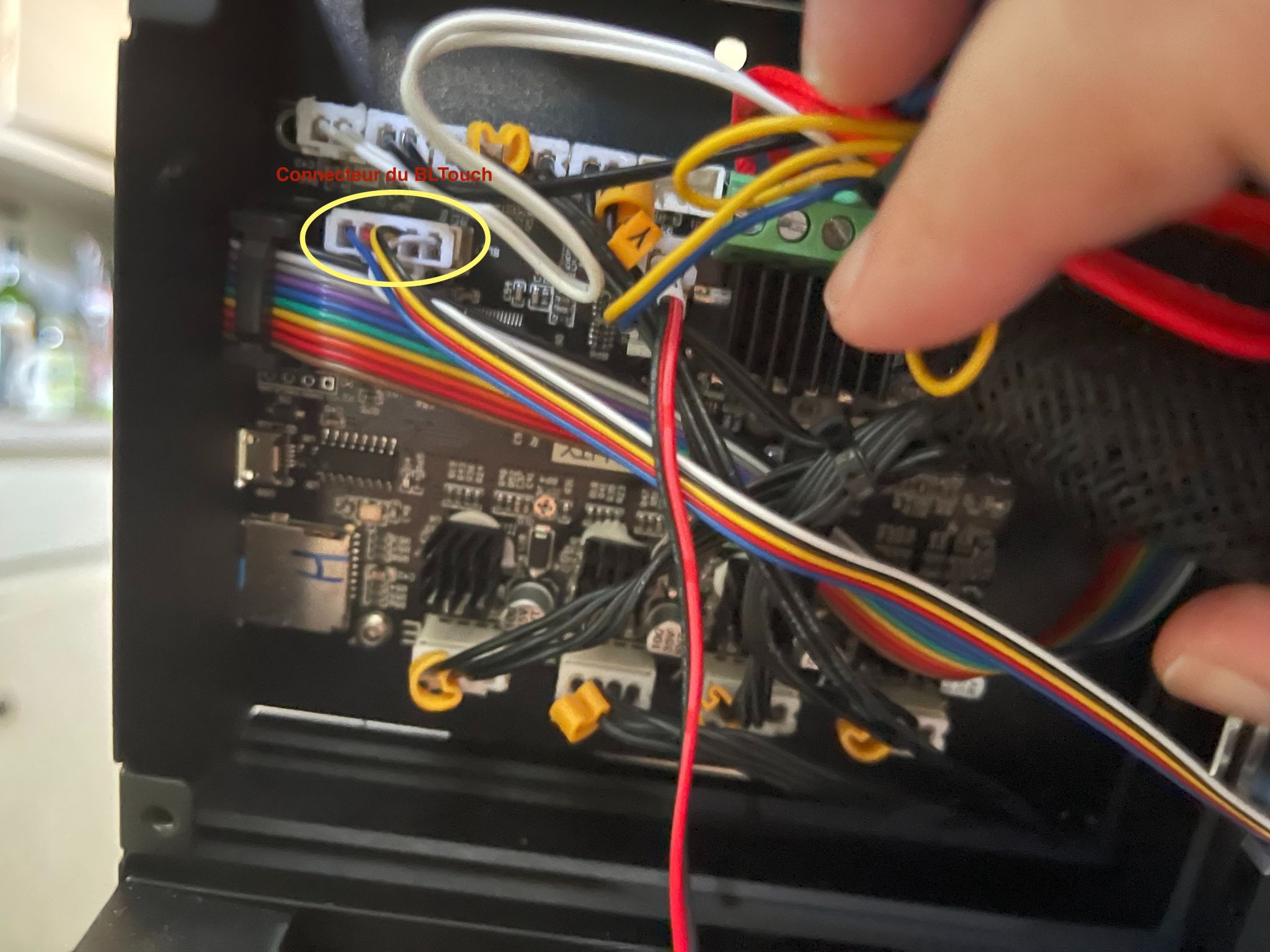

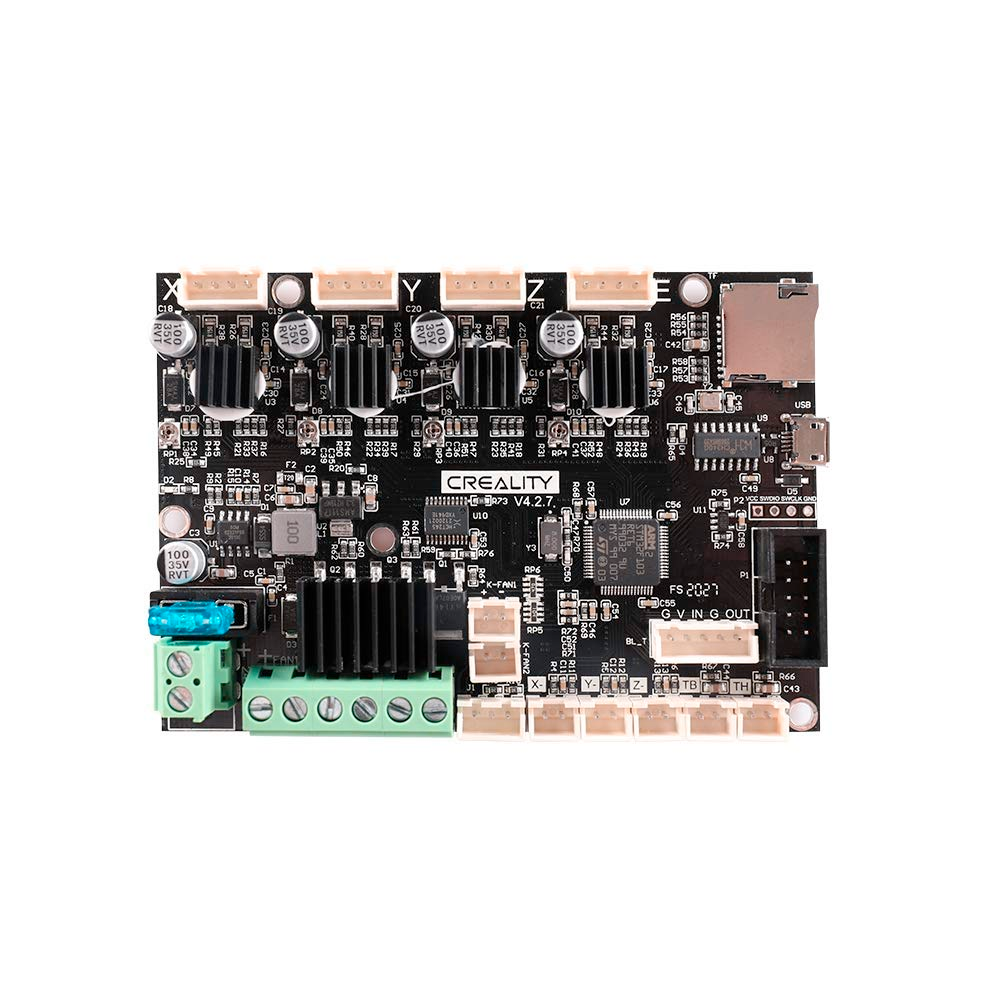

Idealnight Posté(e) Février 5, 2022 Partager Posté(e) Février 5, 2022 Fais nous une photo de la carte mère pour que l'on voit les branchement. D'après la photo de ton bltouch c'est un officiel, dans le pack que tu as reçu il n'y avait rien d'autre de fourni en accessoires ? Lien vers le commentaire Partager sur d’autres sites More sharing options...

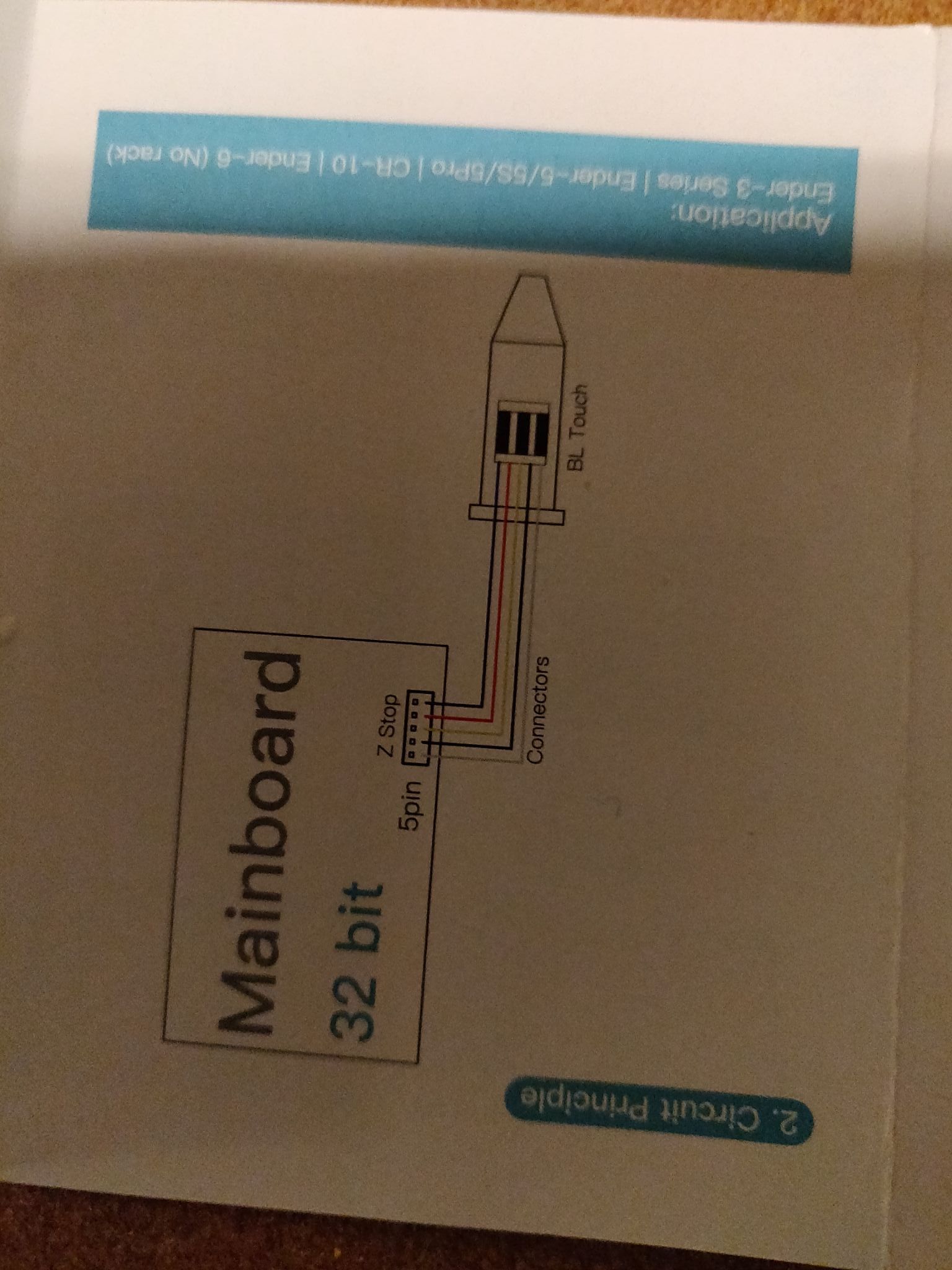

Bestor Posté(e) Février 5, 2022 Partager Posté(e) Février 5, 2022 il y a 4 minutes, gwendolau a dit : Je peux pas connecter mon BLTouch sur le Endstop du Z. Connecteur trop gros pour le connecteur du endstop. Donc, pas le choix de le placer à l'emplacement prévue sur la carte. Si je déconnecte le endstop comme tu le suggère. Je bousille mon plateau et mon moteur Z. Je l'ai essayer comme tu me l'avais recommandé et se fut un désastre. Mon plateau est à niveau, j'avais déjà fait cette étape avec l'ancienne carte-mère. Donc, si la diode est bleu et que la tige n'est pas remonter avant la fin de la ligne. Sa voudrait dire quoi? Sur mon 3Dtouch chinois pas cher (clone trianglelab), j'ai eu une rallonge de câble fournie (80cm), et si tu t'obstines à laisser le endstop en // avec le bltouch, tu vas droit dans le mur.... je n'irais pas avec toi... je te souhaite de résoudre ton problème.... Lien vers le commentaire Partager sur d’autres sites More sharing options...
gwendolau Posté(e) Février 5, 2022 Auteur Partager Posté(e) Février 5, 2022 il y a 2 minutes, Idealnight a dit : Fais nous une photo de la carte mère pour que l'on voit les branchement. D'après la photo de ton bltouch c'est un officiel, dans le pack que tu as reçu il n'y avait rien d'autre de fourni en accessoires ? Outre un second support et une seconde tige, il n'y avait rien d'autre dans la boîte du BLTouch. il y a 7 minutes, Bestor a dit : Sur mon 3Dtouch chinois pas cher (clone trianglelab), j'ai eu une rallonge de câble fournie (80cm), et si tu t'obstines à laisser le endstop en // avec le bltouch, tu vas droit dans le mur.... je n'irais pas avec toi... je te souhaite de résoudre ton problème.... @BestorVoici la photo de mes branches. Le cercle jaune, c'est mon BLTouch. Mes comme tu veux plus m'aider, tu pourras pas m'expliquer comment le connecter dans le endstop du Z. Ni m'expliquer comment empêcher la buse de brisé mon plateau? il y a 18 minutes, Idealnight a dit : Fais nous une photo de la carte mère pour que l'on voit les branchement. D'après la photo de ton bltouch c'est un officiel, dans le pack que tu as reçu il n'y avait rien d'autre de fourni en accessoires ? Voici mes branchements. Chacun est à sa place. Voici une photo de la carte sans les branchements : Lien vers le commentaire Partager sur d’autres sites More sharing options...
Bestor Posté(e) Février 5, 2022 Partager Posté(e) Février 5, 2022 Ce n'est pas le fait que je ne veuille plus aider, c'est juste que je crois que tu as fait ce que je t'ai recommandé (et d'autres entre temps), et non.... Pour info, quand j'ai changé de ventilateur, j'ai du refaire le câblage (trop court aussi), j'ai juste coupé et refait une soudure propre. Je crois que ton endstop fait double emploi, en gros, ton endstop ne doit servir à rien puisque ton bltouch aura du faire son effet (palpage et établir une carte de ton plateau), si ça descend trop bas (comme dans ta vidéo), c'est que ton endstop ou le bltouch n'a pas fait son boulot. Ton cas est spécifique: changement de carte mère, de firmware, etc.... je ne connais pas les subtilités d'un tel montage. Comme j'ai dit, si tu arrive à faire un G28 (home tous axes), tu peux essayer de lancer un print.... sans faire de G29 ni rien d'autre. Lien vers le commentaire Partager sur d’autres sites More sharing options...
gwendolau Posté(e) Février 5, 2022 Auteur Partager Posté(e) Février 5, 2022 il y a 1 minute, Bestor a dit : Ce n'est pas le fait que je ne veuille plus aider, c'est juste que je crois que tu as fait ce que je t'ai recommandé (et d'autres entre temps), et non.... Pour info, quand j'ai changé de ventilateur, j'ai du refaire le câblage (trop court aussi), j'ai juste coupé et refait une soudure propre. Je crois que ton endstop fait double emploi, en gros, ton endstop ne doit servir à rien puisque ton bltouch aura du faire son effet (palpage et établir une carte de ton plateau), si ça descend trop bas (comme dans ta vidéo), c'est que ton endstop ou le bltouch n'a pas fait son boulot. Ton cas est spécifique: changement de carte mère, de firmware, etc.... je ne connais pas les subtilités d'un tel montage. Comme j'ai dit, si tu arrive à faire un G28 (home tous axes), tu peux essayer de lancer un print.... sans faire de G29 ni rien d'autre. Si la tige ne remonte pas et que la diode rouge reste allumé? Est-ce que ça serait un problème avec le firmware? Ou que le BLTouch est défectueux? Lien vers le commentaire Partager sur d’autres sites More sharing options...

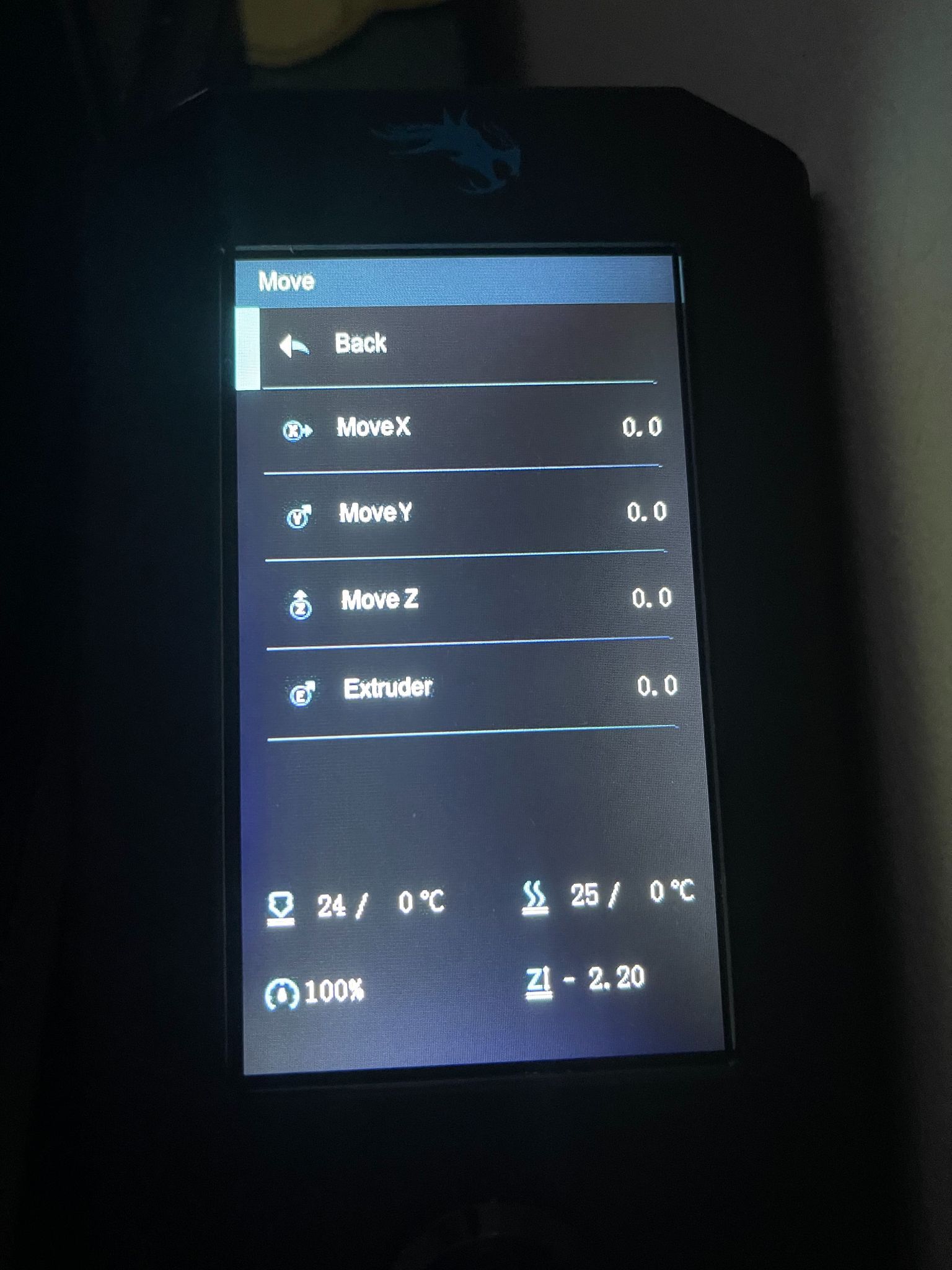

hyoti Posté(e) Février 5, 2022 Partager Posté(e) Février 5, 2022 il y a 21 minutes, gwendolau a dit : Voici le contenu de mon menu Move dans la section Prepare. Mon Z-Offset inscrit est -2.20. Mon home fonctionne et le leveling aussi avec la tige qui remonte sans problème. Oui! Bon pour faire bouger la sonde tu n'as le menu, c'est une question de firmware. Quand tu allumes ton imprimante ta tige BLtouch doit descendre et remonter deux fois ? Ok à priori. Il fait bien le homing en Z aussi et la tige remonte bien ? OK le bed levelling fonctionne (combien de points?) dans ce menu level as-tu un Mesh viewer si oui qu'obtiens tu quelque chose comme cela ? Bon le home marche le levelling aussi, on peut considérer que ton BLtouch est fonctionnel Je te conseillerais : Dans Cura tu prends un cube type 10mm que tu mets au milieu du plateau. Avant de slicer (découper) tu fais le ménage dans les g-code de démarrage Tu retires le G29 et le M420 et les deux autres lignes exotiques celles en couleur. ; Ender 3 Custom Start G-code G92 E0 ; Reset Extruder M280 P0 S160 ; BLTouch alarm release Pourquoi/utilité ? G4 P100 ; delay for BLTouch Pourquoi/utilité ? G28 ; home G29 ; auto bed leveling (ici c'est palpage à chaque print) OU M420 S1 Z2 ;Enable ABL using saved Mesh and Fade Height (ici c'est rappel du palpage qui a été enregistré dans la mémoire) G1 Z2.0 F3000 ; Move Z Axis up little to prevent scratching of Heat Bed G1 X0.1 Y20 Z0.3 F5000.0 ; Move to start position G1 X0.1 Y200.0 Z0.3 F1500.0 E15 ; Draw the first line G1 X0.4 Y200.0 Z0.3 F5000.0 ; Move to side a little G1 X0.4 Y20 Z0.3 F1500.0 E30 ; Draw the second line G92 E0 ; Reset Extruder G1 Z2.0 F3000 ; Move Z Axis up little to prevent scratching of Heat Bed G1 X5 Y20 Z0.3 F5000.0 ; Move over to prevent blob squish Tu slices le cube et tu lances l'impression avec le doigt sur le bouton marche arrêt. Si cela passe (risque au niveau du Home), tu refais en rajoutant seulement la ligne G29 après le G28 dans le gcode de démarrage et tu reslices le cube ou autre reimprimes le doigt prêt à intervenir. Si cela ne passe pas au niveau du bed levelling, c'est potentiellement un problème de firmware (tu as bien déconnecter l'ancien Zstop ?) Après essaie encore la même chose en remplaçant le G29 par un M420 S1. Si tout cela échoue essaye de mettre un Marlin Jyers Bltouch pour e3v2 carte 4.2.7, il y en a de précomplié. Voilà tiens nous au courant. Lien vers le commentaire Partager sur d’autres sites More sharing options...
gwendolau Posté(e) Février 5, 2022 Auteur Partager Posté(e) Février 5, 2022 J'ai pas l'écran que tu affiches en photo sur ma Ender 3 v2. J'ai pas débrancher le endstop, vu que la buse cherche à détruire mon plateau. Lien vers le commentaire Partager sur d’autres sites More sharing options...
hyoti Posté(e) Février 5, 2022 Partager Posté(e) Février 5, 2022 (modifié) il y a 30 minutes, gwendolau a dit : J'ai pas l'écran que tu affiches en photo sur ma Ender 3 v2. J'ai pas débrancher le endstop, vu que la buse cherche à détruire mon plateau. Pour l'écran ce n'est pas génant, mon firmware est une version Marlin Jyers pour E3V2 qui est plus complète avec des options en plus, j'en suis très content. J'ai lu dans pas mal de forum que de laisser sur nos machines e3v2 le Zstop branché avec un Bltouch posait souvent des problèmes d'interférencse malheureuses (forum anglophone). je n'ai jamais eu sur ma machine le BLtouch et le z-stop en //, retiré Je te conseille de le débrancher la prise de côté zstop ou carte de vérifier que mécaniquement tu l'abaisses ou démontes qu'il soit plus bas qu'il ne se déclenche pas. tu commences par le home avec le doigt sur l'interrupteur, puis le levelling puis si ok les tests avec le cube. Il faut que tu saches si ton home est bien fait par le BLtouch et non par le zstop cela change le diagnostic. (de gcode à firmware vers bltouch) Modifié (le) Février 5, 2022 par hyoti ajout Lien vers le commentaire Partager sur d’autres sites More sharing options...

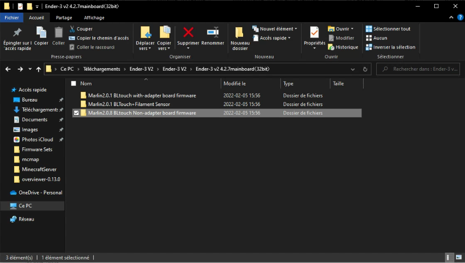

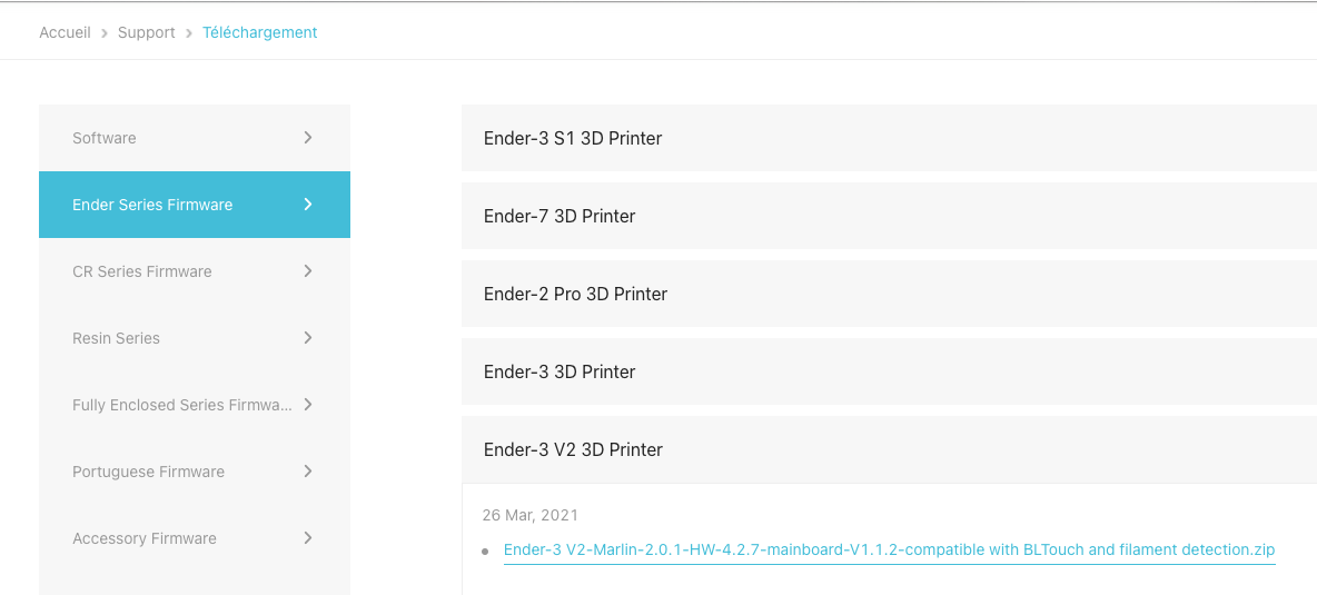

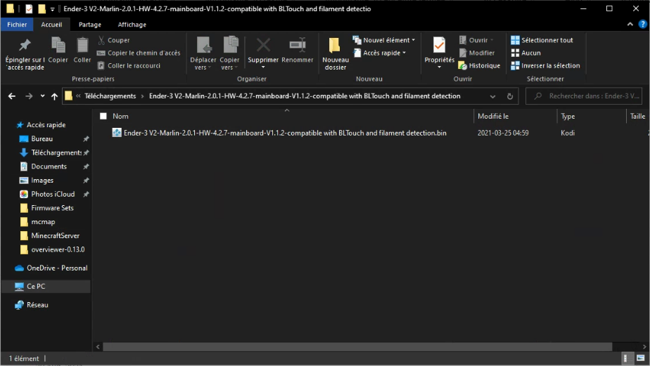

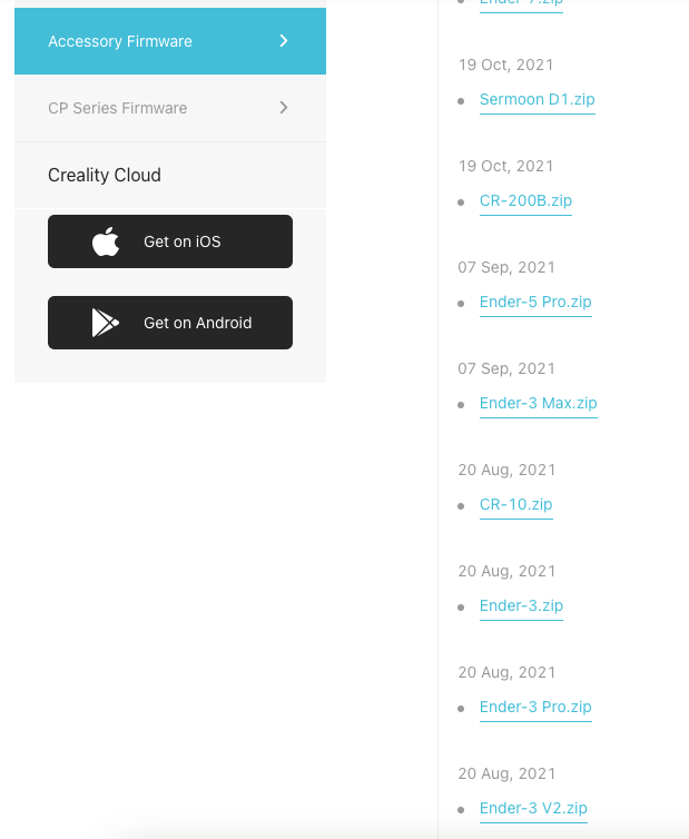

hyoti Posté(e) Février 5, 2022 Partager Posté(e) Février 5, 2022 (modifié) Il y a 1 heure, gwendolau a dit : J'ai installé CE firmware. Je me rends compte qu'il y a un firmware dans la section Accessoire. Est-ce que c'est le firmware de la section Accessoire que j'aurais due installé? Ce qui expliquerait pourquoi ma buse cherche à démolir mon plateau quand le endstop n'est plus branché? Lequel entre BLtouch with-adapter board firmware et BLtouch Non-adapter board firmware? J'aurais tendance à croire que c'est le troisième, vu que selon moi, je n'ai pas installé adaptateur pour brancher mon BLtouch. @BestorJe tiens à m'excuser! Dans l'optique que j'aurais une fois de plus, installer le mauvais firmware pour mon imprimante et que sa serait la cause de mon problème avec le endstop qui cherche à détruire l'imprimante, lorsqu'il est débranché. Les deux firmware cités sont sensés être en adéquation avec ta machine. certaines versions de BLt ou 3Dtouch ou clones sont livrés avec une carte adaptatrice qui est en interface sur la prise de la nappe écran Modifié (le) Février 5, 2022 par hyoti correction Lien vers le commentaire Partager sur d’autres sites More sharing options...
gwendolau Posté(e) Février 5, 2022 Auteur Partager Posté(e) Février 5, 2022 il y a 20 minutes, Idealnight a dit : Je fais une précision pour le endstop Z. Logiquement si ton bltouch est bien déclaré dans le firmware celui-ci peut-être débranché vu que le bltouch fait office de endstop Z. Néanmoins on peut le laisser brancher (si je ne me trompe pas), par contre il faut vérifier qu'ils ne soit pas activé pendant la procédure du bltouch sinon ça va merder pour sur. Le bltouch doit pouvoir faire son palpage, son home sans qu'à aucun moment le endstop physique soit enclenché. Est-ce le cas ? Plus ou moins! Lorsque j'ai fait la ligne, la tige se s'est pas rétracté. il y a 9 minutes, hyoti a dit : Les deux firmware cités sont sensés être en adéquation avec ta machine. certaines versions de BLt ou 3Dtouch ou clones sont livrés avec une carte adaptatrice qui est en interface sur la prise de la nappe écran Vu qu'avec le premier firmware mentionné, mon BLTouch semble plus ou moins être reconnue, que l'auto levelling fonctionne comme j'ai vue dans les vidéos. Sur mon écran, je ne vois pas l'option BLTouch, Fade Height, Probe Z Offset. Sur les images on voit l'écran d'une Ender 3 Pro. J'imagine que ces options devrait être présent peu importe le modèle de l'imprimante, non? Lien vers le commentaire Partager sur d’autres sites More sharing options...
Idealnight Posté(e) Février 6, 2022 Partager Posté(e) Février 6, 2022 non Il te faut le firmware adapté à ton imprimante et carte mère avec les options qui te correspondent comme le bltouch. Lien vers le commentaire Partager sur d’autres sites More sharing options...
