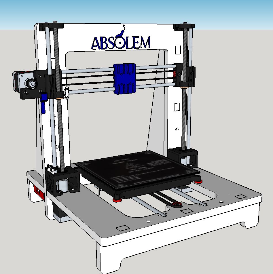

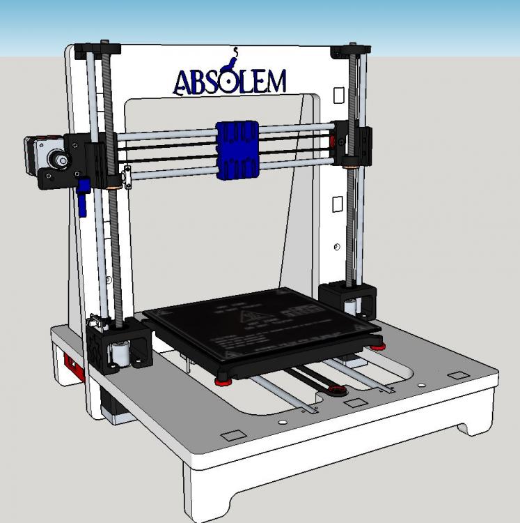

Absolem Posté(e) Aout 24, 2016 Auteur Posté(e) Aout 24, 2016 (modifié) Bonjour, une petite pix, de la modélisation de la machine avec les "améliorations sorties de ma tête. Donc nous avons une machine sur vis trapezoidale de 8, du coup il faut modifier les Xend left and right pour pouvoir y fixer le nuts de la tige trap. Ensuite la façon dont étaient maintenus les lm8uu dans ces fameux Xend ne me convenait pas, du coup j'ai modifier pour qui soit complètement prisonnier avec vis et écrou. J'ai également modifier les pièces de maintiens supérieurs de l'axe Z afin de pouvoir y loger un 608ZZ. J'ai modélisé son pendant au niveau inférieur afin d'y loger un autre 608ZZ, comme ça la vis trap et aligné a ses extrémité, si problème de centrage avec le coupleur ca ne se sentira pas. C'est le même principe que sur les TAZ de chez lulzbot. Je pense y mettre également des paliers bronze graphite de taille des lm8uu classique, sur axe rectifié chromé de chez ECMU. On mettra évidement un opto en Z afin de pouvoir régler l'offset. Pour l'heure pas d'auto bed leveling de prévu, je n'en vois pas l'utilité sur cette taille de plateau. Mais un jour pour le fun et qu'en j'aurais trop d'argent je verrais pour y mettre un BLTOUCH. SInon je prendrais les pièces de base ici. Comme je le disait hier je suis allé acheté de quoi faire les finitions donc elle sera peinte en gris. J'essai de poster des pix dans la journée de l'avancement. Modifié (le) Aout 24, 2016 par Absolem

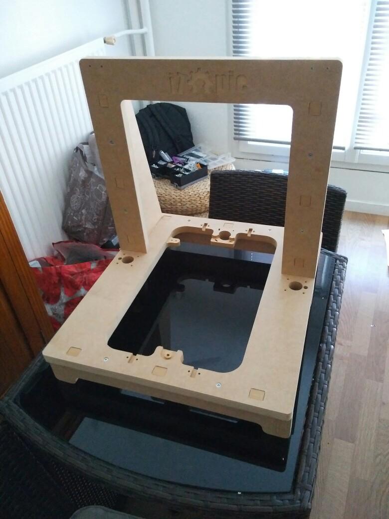

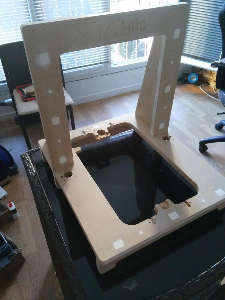

Absolem Posté(e) Aout 24, 2016 Auteur Posté(e) Aout 24, 2016 Bon voila, l'assemblage du châssis est terminé. La partie inférieur et supérieur est pour l'heure assemblé à blanc, que je puisse faire les finitions et la peinture sans trop galérer. Petite pix pour vous faire voir un aperçu de la frame usiné par 3dframe, je n'ai pas galérer du tout, j'ai commencé hier par mettre un léger coup de papier de verre sur les chants pour gommer les quelques marques d'usinages. Ce matin encollage des chants, emboîtage, perçage, vissage des différentes parties, le résultat est sans appel, le dégagement d'angle est un vrai plus, permettant de ne pas devoir retoucher les queues d'assemblage. Ce qui est prévu cet après-midi, passage de la frame au synthobois ou autre résine bicomposant, ponçage et finition au papier de verre, soufflage et première couche de peinture (enfin normalement...).
nicephore Posté(e) Aout 24, 2016 Posté(e) Aout 24, 2016 Tu dis avoir emprisonné les lm8uu avec des écrou, fait attention à ce tu puisse jouer légèrement afin de pouvoir garder la parallélisme des axes. Penses aussi à mettre des tendeurs pour les courroies X et Y. Super boulot ... Chapeau bas Mr @Absolemcas semble être un bon début et donc une future super machine.
Absolem Posté(e) Aout 24, 2016 Auteur Posté(e) Aout 24, 2016 @nicephore La tension des courroies se fait avec des oblong en pivotant le moteur en Xet Y sur la itopie. De plus sur les X end j''y ai placé un trou pour chaque vis trap pour accueillir une vis m3 sans tête afin de bloqué la tige dans son logement une fois en place, comme ça pas de perte d'équerrage.
nicephore Posté(e) Aout 24, 2016 Posté(e) Aout 24, 2016 Ok c'est pas mal cette histoire de oblong, simple et efficace. Vivement les mouvements et surtout les premiers prints.

Absolem Posté(e) Aout 24, 2016 Auteur Posté(e) Aout 24, 2016 Pas de peinture pour aujourd'hui mais la frame est prête à recevoir sa finition. Pas evident de travailler la résine bi-composant quand on sait qu'elle se travaille 5 min à 20° et que today il faisait 38°. Donc plus de temps a passer dessus mais j'ai reussi à faire ce que je voulais.

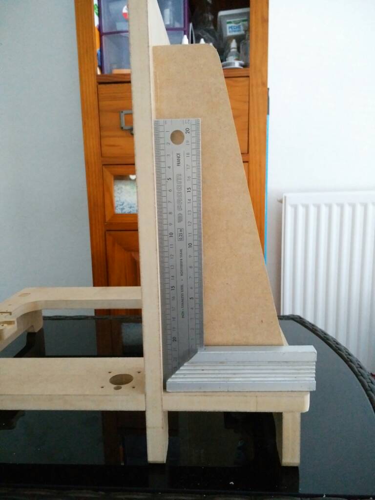

Absolem Posté(e) Aout 25, 2016 Auteur Posté(e) Aout 25, 2016 Ouai enfin j'ai déjà ce qu'il faut notamment un l3k à courroie fonctionnel donc pas de soucis [emoji3].Et assemblé à blanc, voilà l'equerrage de la frame

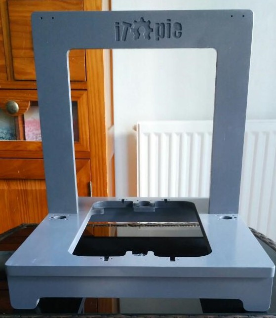

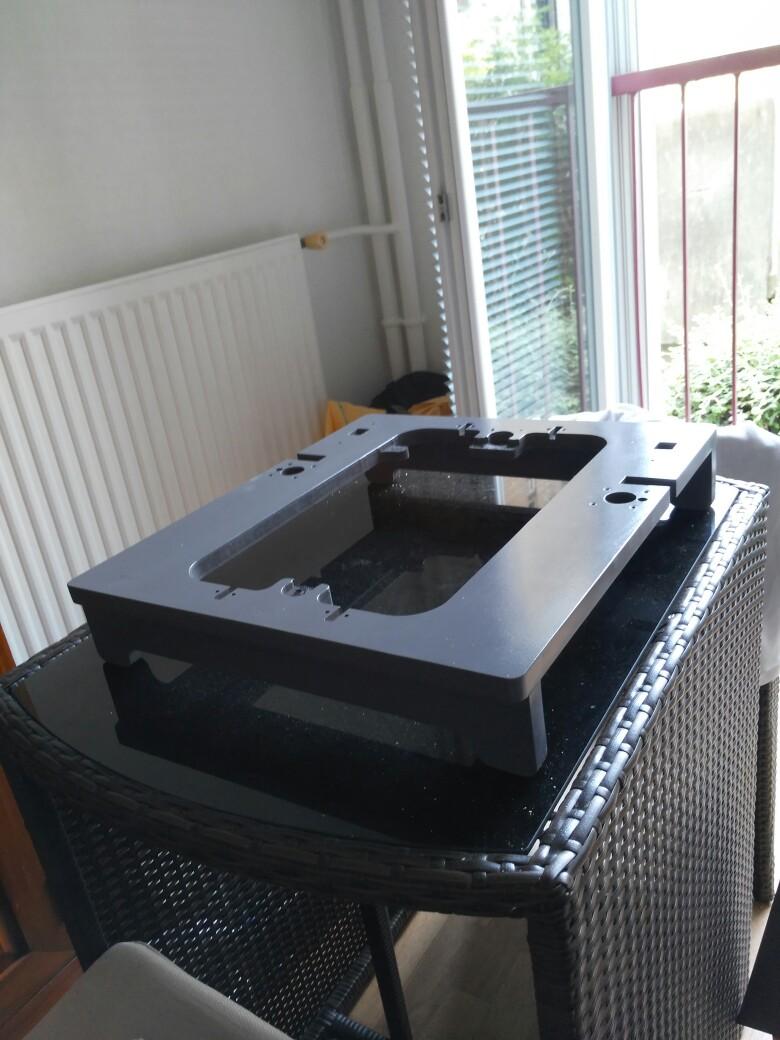

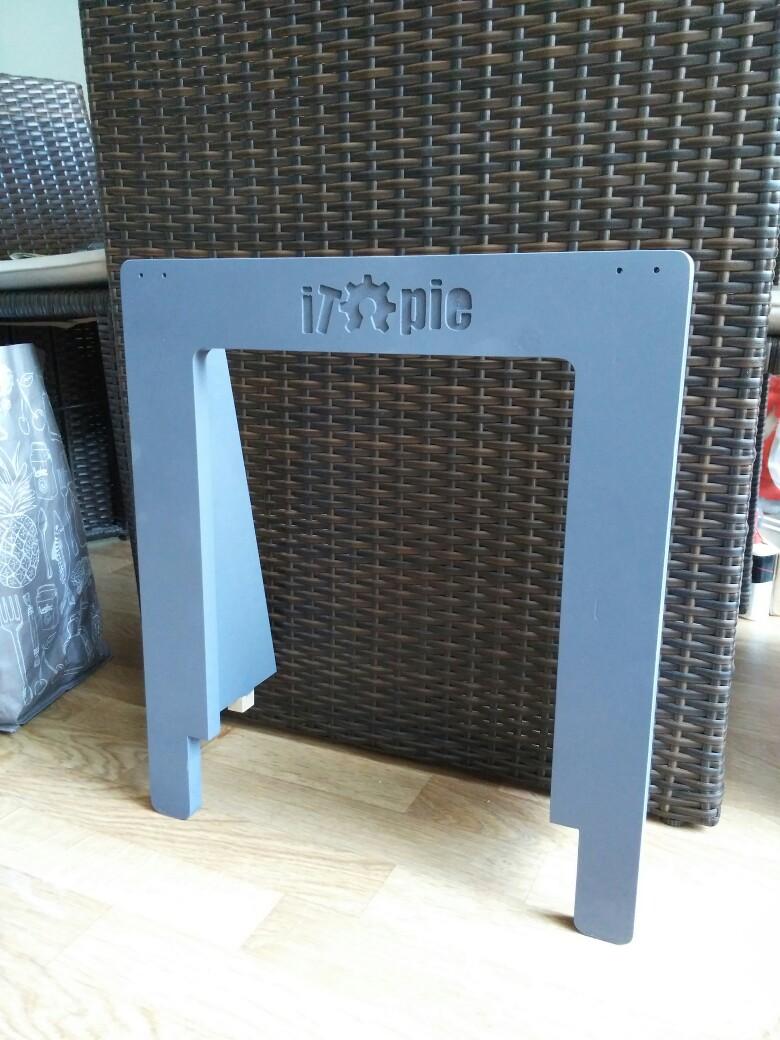

Absolem Posté(e) Aout 27, 2016 Auteur Posté(e) Aout 27, 2016 Bonjour à tous, Voilà la frame est peinte, je pensais vernir par dessus, mais la texture des couches de peintures me suffit largement. 2 petites photos pour illustrer tout ça. Demain assemblage, Final. J'ai également reçu mon devis de chez ECMU pour les axes rectifiés chromés ainsi que pour 12 paliers autolub bronzes. J'imprimerais des supports pour ces derniers afin de combler la difference avec des lm8uu classique pour ne pas avoir a tout modifier les pièces pour installer les paliers autolub. 1
