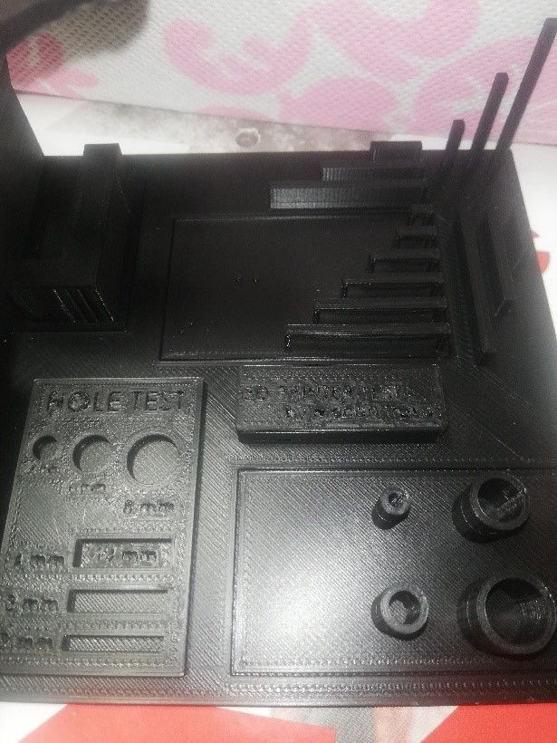

hunk Posté(e) Janvier 20, 2022 Partager Posté(e) Janvier 20, 2022 (modifié) Bonjour , nouveau en 3d je rencontre un probleme qui me fait demander votre aide . Voila , auparavant j'avais une a20m et je viens d'acheter a noel la ender 3v2 . j'en suis bien content sauf que : Habitué à prusa slicer pour l'a20m mais ne trouvant pas que c'est top pour la v2 je prend creality slicer pour trancher ( j'y met le profil préfait pour la v2 puisque c'est le trancheur constructeur ) J'en suis super content même si je maitrise pas tous les aspects . J'imprime dernierement un slt de test avec des diametres , ponts etc https://www.thingiverse.com/thing:2656594 Je suis super content c'est nickel , pas besoin de supports jusqu'a 75° ( , ce qui est correct je pense , mais mes diametres ne sont pas bons ( ronds mais en dessous de plusieurs dixiemes ) et ma derniere couche est crade voire inexistante . bizarre . j'ai essayé d'imprimer un modele vis ecrou et c'est pas bon ça visse pas . Pourriez-vous me dire : - Pourquoi ma derniere couche est crade voir inexistante , on dirait qu'il manque 1 ou 2 couches ( j'ai la config constructeur de creality slicer ) _ Pourquoi mes diametres sont ronds mais pas aux cotes ( ce qui je pense exclus un souci de tension de courroie ) avec cube de test nickel - Quelqu'un serait assez gentil pour me filer sa config d'imprimante en m'indiquant le slicer a mettre avec que je puisse comparer ? Je vous remercie vraiment de me dépanner Modifié (le) Janvier 20, 2022 par hunk Lien vers le commentaire Partager sur d’autres sites More sharing options...
Invité Posté(e) Janvier 20, 2022 Partager Posté(e) Janvier 20, 2022 il y a 17 minutes, hunk a dit : Pourquoi mes diametres sont ronds mais pas aux cotes éventuellement un soucis de conception de la pièce lors de la modélisation certaines cotes doivent impérativement être un multiple entier du diamètre de la buse, sinon, le trancheur va augmenter ou diminuer, selon le principe de l'arrondi, la cote pour l'ajuster a la buse. pour les dernières couches "crade", as-tu ré-imprimé après, pour voir si ce n'est pas un soucis de bouchon Lien vers le commentaire Partager sur d’autres sites More sharing options...

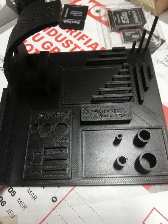

hunk Posté(e) Janvier 20, 2022 Auteur Partager Posté(e) Janvier 20, 2022 (modifié) Non non pas de souci de bouchon voici les p^hoto la derniere couche craint quand meme non ? je ne sais pas pourquoi et les diametre sont trop faibles par rapport a ce qu'ils devraient etre Modifié (le) Janvier 20, 2022 par hunk Lien vers le commentaire Partager sur d’autres sites More sharing options...
Invité Posté(e) Janvier 20, 2022 Partager Posté(e) Janvier 20, 2022 avec quelle hauteur de couche? quelle vitesse d'impression? quelle température de buse? parce que pour moi, seul les textes ne sont pas bon, le reste est dans les "normes" d'impression FDM pour les dimensions, soucis de cotes dans la modélisation (ça je l'ai déjà écris) erreur de "lecture" des cotes , à cause de ton matériel, de sa précision, de ta façon de prendre une cote, etc... Lien vers le commentaire Partager sur d’autres sites More sharing options...
