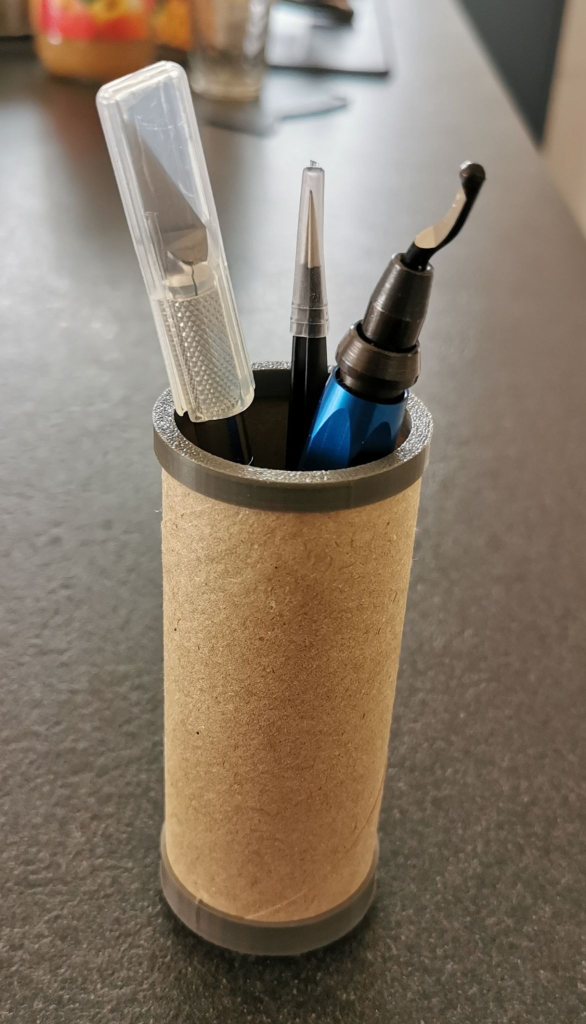

C'est ma toute première imprimante et je n'en avais jamais vu auparavant ( juste des images bien sûr).
Mes premières conclusions :
1/ L'objet est relativement imposant mais ce n'est pas trop une surprise malgré tout, mais en vrai cela en impose quand même, si on rajoute un peu d'espace autour ma table est un tantinet rikiki. Je ne voudrais pas que le plateau de l'imprimante me serve de tapis de souris.
2/ Le BRUIT, alors là c'est la mauvaise surprise. Du coup à ce jour, je ne sais toujours pas où la placer. Dans le bureau n'étant pas seul, je crains sur mon espérance de vie...
3/ La durée d'impression ne laisse pas de place à l'approximation lors de la modélisation d'objets côtés. Ce qui m'a amener à insulter dans un premier temps mon imprimante avant de m'apercevoir qu'elle avait fait exactement ce que je lui avait donné, c'est à dire des mesures fausses...
Et autre expérience d'un noob, j'ai imprimé directement de l'ordi par USB et mon ordi c'est mis en veille peu avant la fin de l'impression... euh comment dire...  #@$%
Voilà je voulais vous faire part de mes découvertes.

Pour ma première pièce (pas d'une redoutable précision non plus), sûr de moi, j'ai modélisé très rapidement, trop rapidement. Je n'ose pas dire de combien je me suis vautré, c'est honteux.
