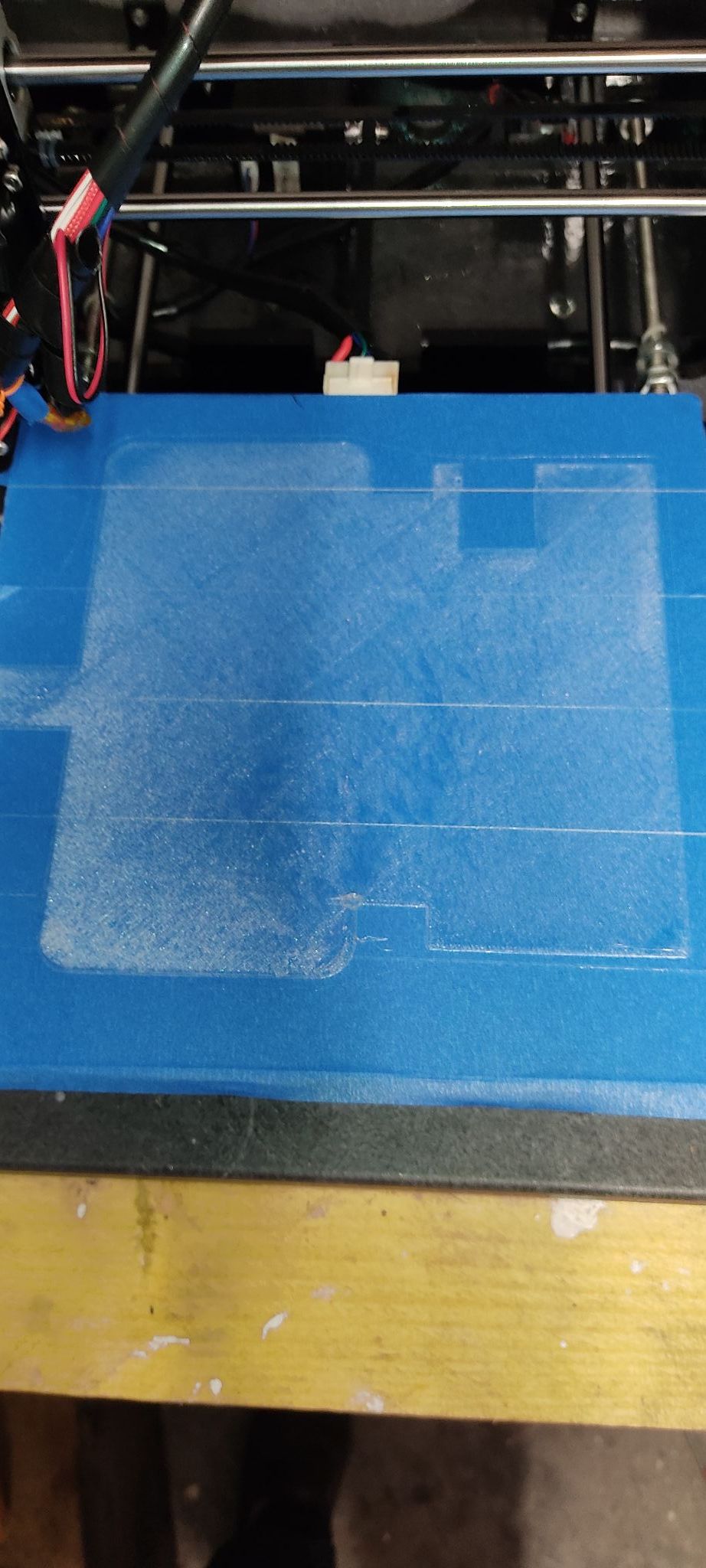

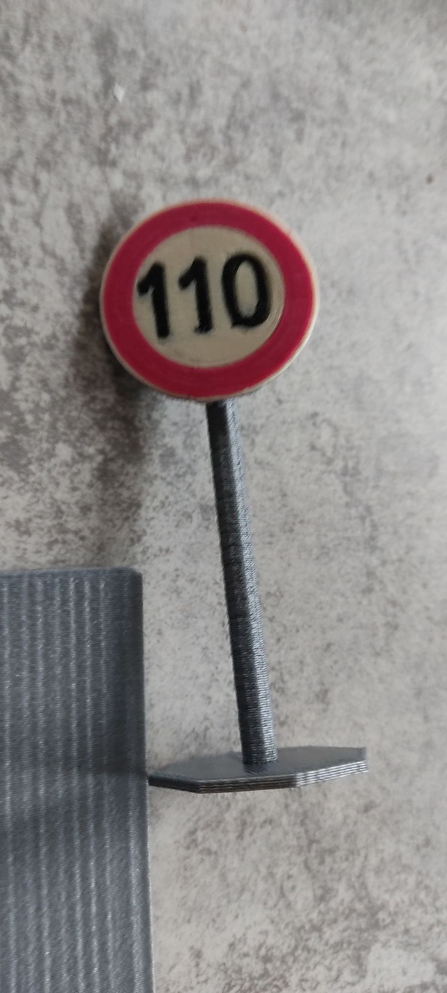

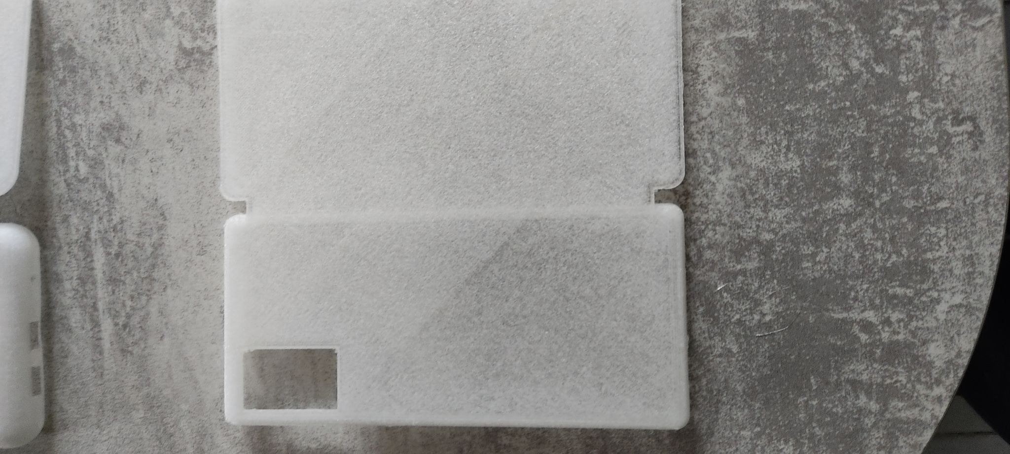

ça, c'est tout a fait normal, la buse s'élève de la hauteur de la première couche qui est normalement entre 25 et 80% du diamètre de la buse
perso, c'est 0,3mm pour une buse de 0,4, donc 3 fois l'épaisseur de la feuille, d'autres  mettent 0,2mm
le réglage de cette valeur se fait dans le trancheur.
il faut bien laisser de la place entre la buse et le plateau pour déposer le filament
si ça n’accroche toujours pas, ça peu venir de ton plateau qui est trop gras
perso, plateau aluminium chauffant à 60°C , juste du scotch de peintre bleu dessus (le blanc n’accroche pas assez)
le dessous des pièce est donc très légèrement gaufré mais ça n'as pas d'importance pour ce que j'en fait
quelques exemples de couche de contact
la première photo, j'ai arrêter volontairement a la fin de la première couche pour vérifier les cotes, d'ou la "boule" de filament en premier plan
mon plateau n'étais également pas parfaitement réglé
de plus , il a un léger bombé au milieu

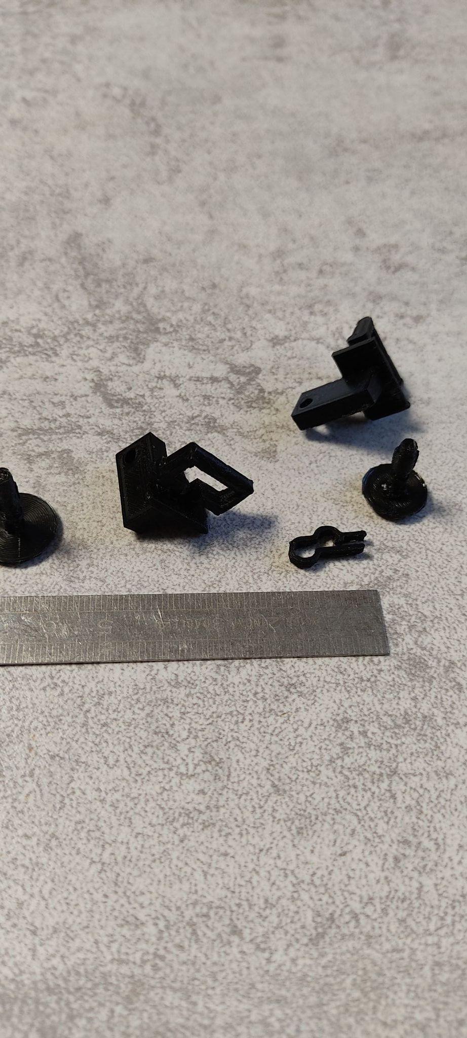

en effet des pièces trop petite, tout est relatif, demande une adhérence au plateau plus importante
quoique , avec le scotch bleu , je n'ai aucune différence d'accroche, petite, voire minuscule, ou qui prenne quasiment tout le plateau, c'est pareil: accroche parfaite
toutes ces pièces on été imprimées sans le moindre support, ni artifice de maintiens sur le plateau
