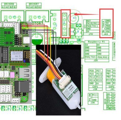

Bonjour à tous,
Je viens de d'installer une Octopus v1.1 avec klipper et j'ai un souci avec le bltouch qui ne s'ouvre pas pendant le home
J'ai bien câblé comme indiqué dans la doc
j'ai essayé avec les 5fils
[bltouch]
sensor_pin^PB7
control_pinPB6
pin_move_time0.2
x_offset-47
y_offset-1
z_offset1.45
speed60
J'ai également essayé avec les fils noir et blanc sur le connecteur endstop Z (pin PG10)
[bltouch]
sensor_pin^PG10
control_pinPB6
pin_move_time0.2
x_offset-47
y_offset-1
z_offset1.45
speed60
Mais rien a faire il ne sort pas à la descente du Z pendant le home, pourtant à la mise sous tension il monte et descend 2 fois comme d'habitude
J'ai essayé BLTOUCH_DEBUG COMMAND=pin_down  et BLTOUCH_DEBUG COMMAND=pin_up mais rien ne se passe
C'est un bltouch original qui fonctionnait sans problème avec ma skr e3 turbo aussi sous klipper
Je ne sais plus où chercher, quelqu'un aurait-il une piste ?

il y a 5 minutes, David590 a dit :
La première config a l'air bien.
tu as regardé là (surtout la partie endstop_pin)
BL-Touch - Klipper documentation (klipper3d.org)

il y a 7 minutes, David590 a dit :
Il est bien écrit le fil jaune des 3 fils pour control_pin et le blanc de la paire pour le sensor_pin, donc je vois pas, c'est bien ce que j'ai fait, 2 jours que je suis sur ces 5 fils, j'ai regarder, reregarder ... 😩
Si tu as suivi le schéma indiqué au dessus, tout est ok les pins PB6 et ^PB7 sont les bons (vérifie quand même que côté bltouch les fils soient dans le bon ordre, parfois les couleurs sont bonnes, mais pas au bon endroit ...)

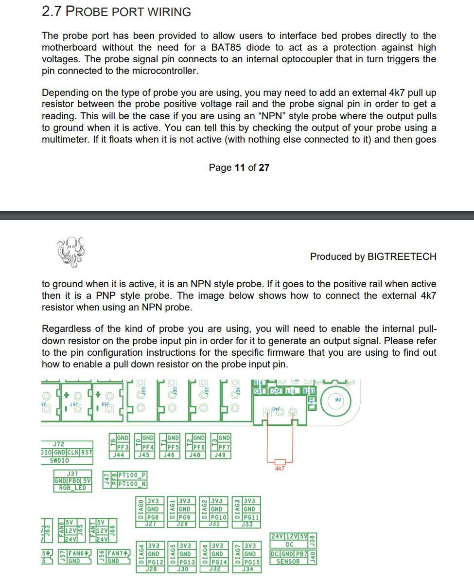

D'après le fichier de  configuration  printer.cfg pour une Octopus, le «sensor_pin» n’utilise pas de résistance de rappel (pull-up) (pas de  caret précédant la broche) :
Citation
# A [probe] section can be defined instead with a pin: setting identical
# to the sensor_pin: for a bltouch
#[bltouch]
#sensor_pin: PB7     <== là
#control_pin: PB6
#z_offset: 0
Plutôt que mettre des extraits de ton printer.cfg, il est plus simple de le joindre au complet, ça facilite l'aide éventuelle 😉

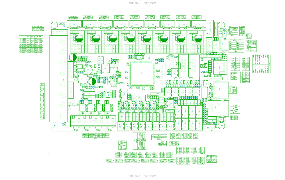

Il y a 5 heures, David590 a dit :
avec la paire blanc/noir branchée sur PB7 ou sur un autre pin comme PB11 ou bien même débranché, le résultat est toujours celui la
le noir c'est la GND donc pas de soucis, c'est le blanc qui doit être sur pb7
en regardant le pin map de l'octopus, je vois que pb7 est aussi utilisé sur le connecteur J40 en bas à droite, tu n'as rien de branché dans ce connecteur ?
Pour un autre pin, j'aurais plutôt choisi un pin de endstop plutôt que pb11 qui est une sortie "chauffage" donc avec un mosfet et qui ne doit pas marcher en entrée, tu devrais essayer d'utiliser PG9 à PG11

Il y a 2 heures, Savate a dit :
Oui c'est bien le blanc qui est sur PB7
Oups, erreur de ma part, j'ai écrit PB11 mais je voulais dire PG11 qui est le endstop3
Je vois ça mais non je n'ai rien de branché dessus
A propos de ce connecteur, je vois dans la doc qu'il faut mettre une résistance de entre DC et PB7 selon le type de sonde, moi je n'ai rien a mettre pour le bltouch ?
Lien vers le commentaire
Partager sur d’autres sites
il y a 54 minutes, David590 a dit :
ça veut dire qu'il n'y a pas de pullup paramétrable sur la carte, donc oui, ça vaut le coup d'essayer de mettre une 4k7 (et pas la peine de mettre le ^ ou le ~ dans klipper, ils ne serviront à rien.
La diode BAT85 c'est pour les capteurs à induction alimentés en plus de 3.3v (celui d'une voron par ex) pour que ça ne renvoie pas du 24v sur le pauvre PB7 qui ne le supporterait pas. Avec le bltouch elle n'est pas utile.
il y a 28 minutes, Savate a dit :
Je viens d'essayé avec une 4,7kOhm entre DC et PB7 du connecteur J40 mais ca ne change rien
Quand je fais BLTOUCH_DEBUG COMMAND=pin_up le bltouch sort/rentre/sort/rentre indéfiniment
et quand je fais BLTOUCH_DEBUG COMMAND=pin_down le bltouch rentre et s'arrête
Normalement il est censé sortir avec up et rentré avec down, c'est ce qu'il fait sur ma skr
C'est certainement la cause de l'erreur sensor state s'il rentre tout de suite alors qu'il devrait être sorti, mais pourquoi fait-il ça ...

J'ai réessayé sur la skr, je n'ai pas de tension sur la paire noir/blanc que ce soit bltouch ouvert ou fermé
Et il réagit très bien à BLTOUCH_DEBUG COMMAND, il descend avec down et remonte avec up et je l'ai branché exactement pareil que sur l'Octopus
sauf qu'au lieu de mettre :
sensor_pin: PB7
control_pin: PB6
j'ai mis :
sensor_pin: ^P1.22
control_pin: P1.23
Je comprend vraiment pas ce qui cloche
il y a 1 minute, David590 a dit :
Avec ^P1.22 tu as 0v ? ce n'est pas très normal, puisque c'est censé mettre une pullup donc 4,xx v au repos.
il y a 5 minutes, Savate a dit :
Tu m'as mis le doute, je suis reparti vérifier mais j'ai bien 0v entre les pins GND et 1.22 avec ^P1.22, pour être sur j'ai vérifié entre GND et PWR et là j'ai bien 4.93V
Tu dis que c'est pas normal, c'est à rien comprendre parce que sur cette carte je n'ai pas de problème ! 🤪
il y a une heure, David590 a dit :
donc dernier truc à essayer
* mettre un pulldown au lieu du pullup sur la carte octopus Donc la 4,7k entre le PB7 et le GND au lieu du DC (et rien devant le PB7 ni ^ ni ~)
il y a une heure, Savate a dit :
Je viens d'essayer et c'est pareil
J'ai fait une vidéo, tu peux bien voir les branchements comme tu m'as dis et le bltouch fou après le BLTOUCH_DEBUG COMMAND=pin_up
