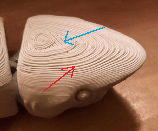

Bonsoir,
après essai d'une figurine articulée, j'ai ce résultat pas tres beau, du coup quel paramètre à modifier dans cura ?
j'ai une cr6 se, et j'ai imprimé en 0.2, 210 degrés et 70 bed ..
merci
c'est quoi sur la photo?
la face du dessus ou du dessous?
parce que à mon avis, cura n'est pour rien dans le résultat
une machine mal règlée, plus probable
principalement au niveau de la distance buse<>plateau
éventuellement l'extrudeur
c'est le dessus ...
ca pourrait être le filament ? gris mat et assez rugueux au toucher ..
je n'ai pas eu de soucis avec  du blanc lisse pour le cube test ...
merci

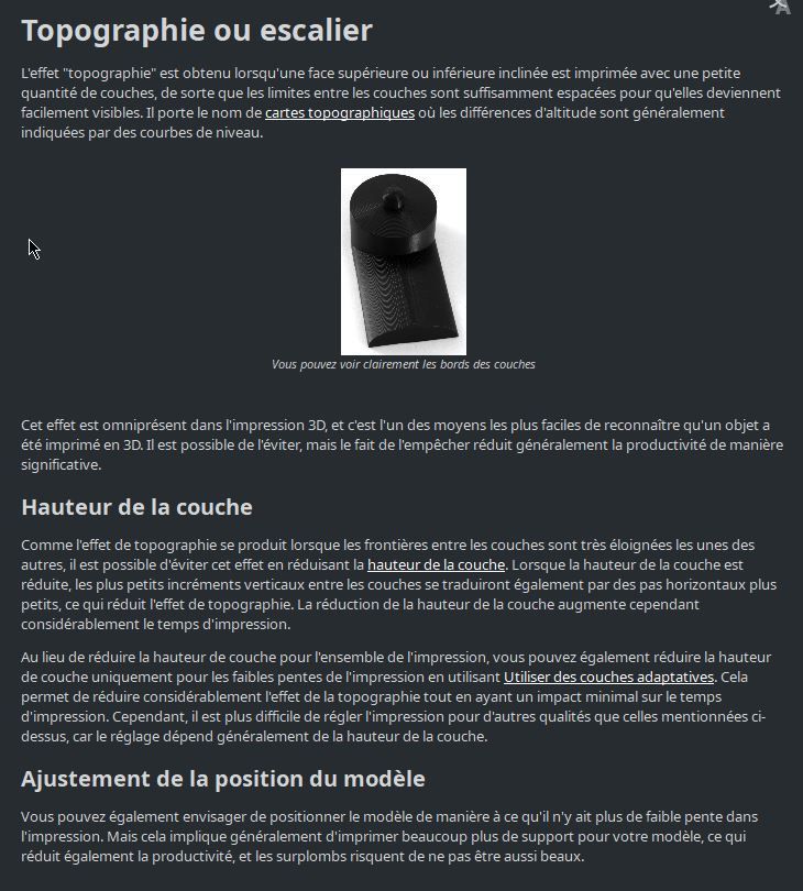

C'est ce qu'on appelle l'effet topographie. Sur ce genre de pièce il sera difficile de le faire totalement disparaitre.
298191879_topographie-escalier-CuraSettingsGuide(2.4.0).thumb.jpg.6680edc78cc9f77be0495abb8ecd9513.jpg
Même avec une machine bien réglée, @Patrick76je te mets au défi de faire  disparaitre ce «défaut» lié à la manière dont l'impression se fait : dépôt de couches les unes au-dessus des autres 😉
Je suis d'accord avec @fran6p pour "l'effet topographique" en rouge. mais aussi avec @Patrick76 il y a quand même un soucis sur les couches ou le filament n'a pas l'air fusionné.
Une hauteur de couche trop importante? ou problème mécanique?
Modifié (le) par fvuichard
L'effet légèrement disgracieux sera en effet toujours visible mais à mon avis je pense aussi qu'il y'a un problème sur tes couches.
elles ne paraissent pas écrasées créant peut-être cette légère sous extrusion si ce n'est pas un autre problème, je serais curieux de voir l'état de ta première couche ?
il y a 2 minutes, ludo06140 a dit :
Voilà une photo du dessous ...
c'est un effet d'optique ou aucune ligne ne touche les autres en horizontal?
Oui tu as du jeu entre les lignes donc que tu n'auras pas réglé cela il ne faut pas aller plus loin.
Ta couche semble (je dis bien semble) correctement écrasée, il faudrait nous fournir l'ensemble de tes paramètres du slicer (si cura installes le plugin export html et postes nous le fichier)
J'ai déjà imprimée ce requin en 0.2 (je peux pas faire de photo, je l'ai donnée) et même avec effet topographie, il n'était pas dans cette état, sur le tiens on à l'impression qu'il manque des couches, que le filament est juste posé, il n'est pas du tout écrasé sur la couche précédente.
La à mon avis tu n'a pas qu'un seule souci....
