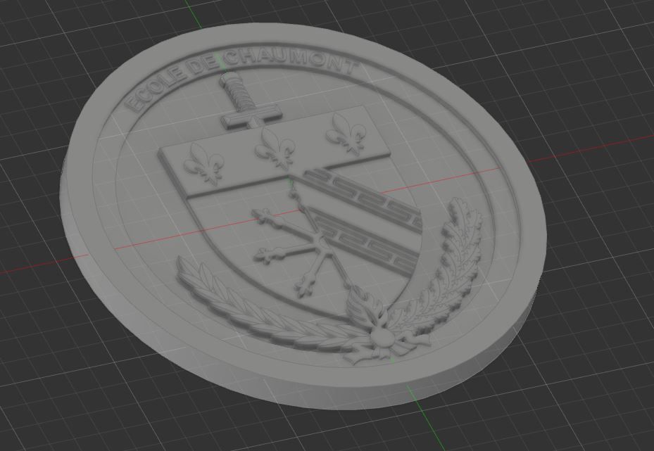

Ironblue Posté(e) Janvier 27, 2022 Partager Posté(e) Janvier 27, 2022 J'aurai besoin d'exporter un de mes projets fait avec fusion en SVG (ou tout autre format vectorisé, un collègue à besoin de l'image vectorisé), les logiciels en ligne qui transforme du stl en svg ne me font que de la merde. J'ai pas trouvée si cela était possible directement depuis fusion (en plus avec une version gratuite) et j'ai pas vraiment envie de le refaire sous inkscape (logiciel que je n'aime pas trop en plus) pour lui donner en svg. J'ai bien trouvée quelques "tuto/magouille" pour vectorisé un stl en passant par blender mais c'est pratiquement plus de boulot que de tout refaire donc si quelqu'un ici connait une méthode, cela m'arrangerais bien (enfin surtout mon collègue car si je trouve pas il aura le stl est à lui de se débrouiller...). Lien vers le commentaire Partager sur d’autres sites More sharing options...

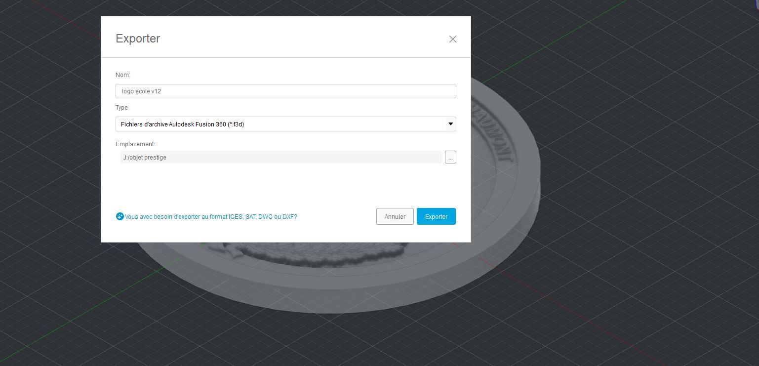

Ironblue Posté(e) Janvier 27, 2022 Auteur Partager Posté(e) Janvier 27, 2022 (modifié) Sur fusion pour pouvoir exporter en DXF ou DWG faut prendre la version payante. Je regarde cette histoire de sketch si il y a un truc du genre sur fusion. voila le stl si ça peut aider. logo ecole.stl Modifié (le) Janvier 27, 2022 par Ironblue Lien vers le commentaire Partager sur d’autres sites More sharing options...

Ironblue Posté(e) Janvier 27, 2022 Auteur Partager Posté(e) Janvier 27, 2022 (modifié) j'ai aussi la version "personnelle - Non destinée à un usage commercial" mais quant je veux exporté j'ai pas le choix du DXF ou du DWG et quant je click sur le message bleu (Vous avez besoin d'exporter au format IGES, SAT, DWG ou DXF ?), j'ai un message pour m'abonner. Modifié (le) Janvier 27, 2022 par Ironblue Lien vers le commentaire Partager sur d’autres sites More sharing options...

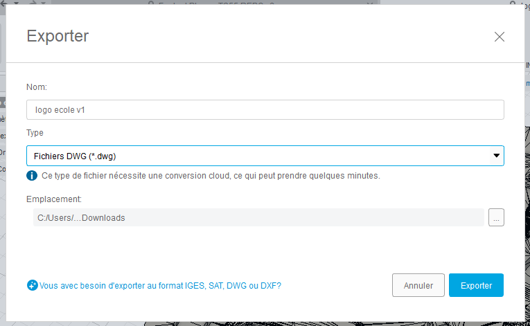

jcjames_13009 Posté(e) Janvier 27, 2022 Partager Posté(e) Janvier 27, 2022 (modifié) RE EDIT Ca marche pas avec ton stl. Il me dit "Echec"... J'ai bien les 2 formats dans le menu déroulant (petite flèche à droite) RE RE EDIT @Ironblue J'ai exporté ton stl au format dxf et dwg après l’avoir enregistré dans le cloud. A voir si c'est ok logo ecole v1.dxf logo ecole v1.dwg @+ JC Modifié (le) Janvier 27, 2022 par jcjames_13009 1 1 Lien vers le commentaire Partager sur d’autres sites More sharing options...

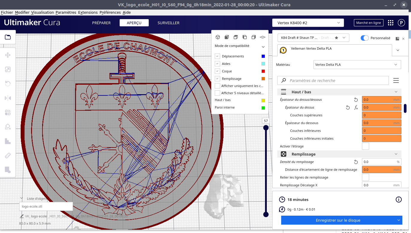

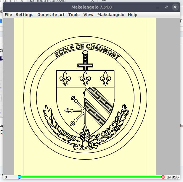

PPAC Posté(e) Janvier 27, 2022 Partager Posté(e) Janvier 27, 2022 (modifié) il y a une heure, Patrick76 a dit : c'est le mieux que je peu faire avec les outils dont je dispose Pour moi aussi ... mais j'ai triché impossible de le projeter avec un cut sous le openscad que j'ai d'installé : ERROR: The given mesh is not closed! Unable to convert to CGAL_Nef_Polyhedron. Mais j'ai osé me faire un profil d'impression pour générer un .gcode ( pas de remplissage, pas de bordures, pas de couche de dessus ni de dessous, riens qu'une parois imprimé avec une épaisseur de 0.1mm avec des hauteur de couche de 0.1 en désactivant tout superflus et augmentant la taille des segment mini ) découpage avec Cura et après passer le .gcode dans une version de dev de Makelangelo pour un polargraph (où j'ai du modifier le code de lecture des fichier gcode qu'il support car normalement pas du .gcode pour imprimante 3D pour qu'il distingue bien les G0 (déplacement plume levé ) des G1 ( déplacement plume baissé = traçage ) appliqué quelque traitement ( simplifier, réordonner, redimensionner pour la page A2? ) et faire un enregistrer en SVG et DXF depuis Makelangelo ... mais c'est pas top car les export semble délicat a exploiter ... trop lourd ... et il semble manquer des segments ... test3_s_r_s.svgtest3_s_r_s.dxf Modifié (le) Janvier 27, 2022 par PPAC 1 1 1 Lien vers le commentaire Partager sur d’autres sites More sharing options...

Invité Posté(e) Janvier 28, 2022 Partager Posté(e) Janvier 28, 2022 Il y a 9 heures, PPAC a dit : Mais j'ai osé me faire un profil d'impression pour générer un .gcode ( pas de remplissage, pas de bordures, pas de couche de dessus ni de dessous, riens qu'une parois imprimé avec une épaisseur de 0.1mm avec des hauteur de couche de 0.1 en désactivant tout superflus et augmentant la taille des segment mini ) découpage avec Cura c'est ce que je pensais faire ce matin, bravo, ton résultat est nettement mieux que le mien. pour openscad, c'est par la que j'avais commencer, l'erreur est plausible, pas de transformation possible d'un 3D en 2D, le contraire , pas de soucis Il y a 9 heures, PPAC a dit : Makelangelo je ne connais pas ce programme normal il est exclusif windows, dommage Il y a 11 heures, PPAC a dit : et il semble manquer des segments ... pas de soucis, je les remets avec inkscape voici déjà un début je continu dès que j'ai le temps logo ecole2.svg Lien vers le commentaire Partager sur d’autres sites More sharing options...
