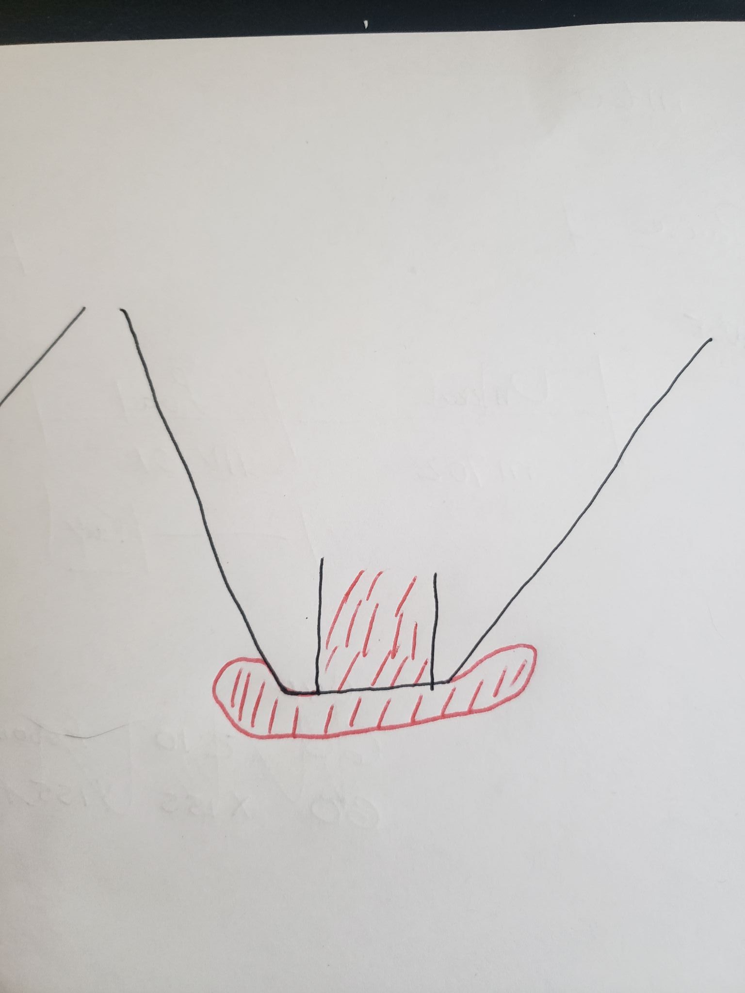

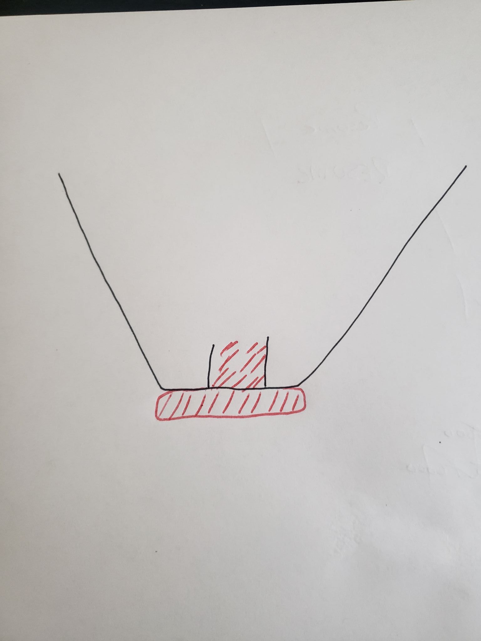

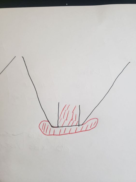

PierreG Posté(e) Janvier 29, 2022 Partager Posté(e) Janvier 29, 2022 (modifié) @Rony... Mon avis, et peut-être que ca ne vaut pas grand chose, Si l'épaulement B est trop étroit, je crois que l'aplatissement du filament ne sera pas adéquat.... Ici, avec un épaulement B un peu plus large, une buse de 0.4 mm, avec une couche de 0.12 mm, l'épaulement va aplatir le filament, pour que la prochaine couche soit déposée sur une surface plane : Alors que si l'épaulement est plus étroit, avec toujours une épaisseur de 0.12mm, on risque peut-être de se retrouver avec quelque chose du genre : Un dépôt de filament, dans lequel la buse laisserait une cavité ??? Probablement qu'une recherche approfondie sur le net, ou l'avis d'expert confirmerait (ou infirmerait) mon propos ? Modifié (le) Janvier 29, 2022 par PierreG Lien vers le commentaire Partager sur d’autres sites More sharing options...
RFN_31 Posté(e) Janvier 30, 2022 Partager Posté(e) Janvier 30, 2022 Bonjour, Donc élargir "B" serait bien, si je comprends le raisonnement. Lien vers le commentaire Partager sur d’autres sites More sharing options...
Kachidoki Posté(e) Janvier 30, 2022 Partager Posté(e) Janvier 30, 2022 Hello, En poussant plus loin, je verrai bien une buse cylindrique au lieu de conique, comme ça on a une fonction fer à repasser en plus. Je pense que tout est question de compromis. Un "B" large permet de bien aplanir le trait déposé (surtout si on utilise une largeur d'extrusion > au diamètre de l'orifice de sortie), ainsi que la jonction avec les traits voisins. Ce qui va inévitablement laisser les marques de passage (repasse par dessus un endroit déjà imprimé). Un "B" étroit laissera moins de trace de "repassage", mais la largeur d'extrusion devra impérativement être <= au diamètre "B". Le filament sort comprimé, il pousse sur les côtés comme si on écrasait un tube de dentifrice en bouchant le trou. Avec un "B" large, ça canalise les fuites qui se retrouvent bloquées par un trait voisin. Un "B" étroit à toutes les chances de laisser ces fuites déborder. Dans un monde parfait, ça n'aurait pas d'importance. Il faut donc se pencher sur les imperfections et leurs conséquences en fonction de la forme de la buse. Les imperfections peuvent être par exemple : un défaut de parallélisme, un défaut de E-step ou de flow, une expansion / réduction du volume de la matière extrudée en refroidissant... Bonne cogitation. 1 1 Lien vers le commentaire Partager sur d’autres sites More sharing options...
PierreG Posté(e) Janvier 30, 2022 Partager Posté(e) Janvier 30, 2022 @Kachidoki Et je suis pas mal certain que les fabricants de buse se sont pas mal amoché le cerveau là-desus déjà !!! Lien vers le commentaire Partager sur d’autres sites More sharing options...
RFN_31 Posté(e) Janvier 30, 2022 Partager Posté(e) Janvier 30, 2022 Il faut une pente avant d'attaquer la surface plate "B" sinon la buse va définir un outils d'usinage... Et certes les fabricants ont dû u réfléchir mais leur but est aussi de fabriquer au moins cher... Donc on peut raisonnablement se poser la question que se pose Rony . Lien vers le commentaire Partager sur d’autres sites More sharing options...
