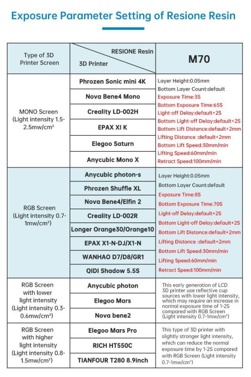

Donald3d Posté(e) Janvier 29, 2022 Partager Posté(e) Janvier 29, 2022 Bonjour à toutes et tous, J'ai acheté un kilogramme de Resione M70 que j'essaie d'utiliser sur mon Anycubic Photon Mono X 4k mais l'impression n'accroche pas sur le plateau malgré un nombre important de tentatives, un changement du FEP et plusieurs réglage du Z=0. En temps normal j'utilise de la résine Anycubic grise et cela se passe très bien. J'utilise LyceeSlicer et mes paramètres sont les suivants : - Couches surexposées : 3 - Temps d'exposition pour surexposition : 80 s - Temps d'exposition : 2,5 s - Montée : 14mm à 1,5 mm/s - Vitesse de descente : 3 mm/s La puissance UV de l'écran est réglé à 85% sur l'imprimante. Merci pour votre aide. Lien vers le commentaire Partager sur d’autres sites More sharing options...

Furcow Posté(e) Février 3, 2022 Partager Posté(e) Février 3, 2022 Bonjour Donald, Je ne sais plus où j'avais eu ce tableau (sur le site Resione?) mais pour une Mono X, c'est les UV à 60% et pour le reste: Sinon, la température est effectivement un paramètre très important mais aussi la préparation de ton plateau, bien le nettoyer et le dégraisser. ++ Clément Lien vers le commentaire Partager sur d’autres sites More sharing options...
Donald3d Posté(e) Avril 18, 2022 Auteur Partager Posté(e) Avril 18, 2022 Merci pour vos retours. @sabre en effet, je n'ai toujours aucune accroche. Sur ton conseil, j'ai porté la température du bureau dans lequel est l'imprimante à 22°C. Et cela n'accroche toujours pas. @Furcowmerci pour le tableau. En respectant scrupuleusement les données de Resione, cela n'est pas mieux. Mon plateau est bien propre et dégraissé. Je l'ai même ré-aplani en le ponçant sur un miroir car la planéité des plateaux n'est pas le fort d'Anycubic. Lien vers le commentaire Partager sur d’autres sites More sharing options...

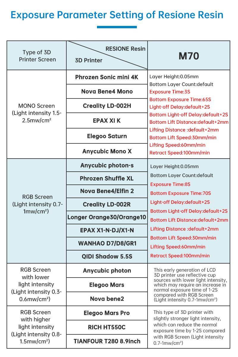

pascal91 Posté(e) Avril 18, 2022 Partager Posté(e) Avril 18, 2022 bonjour je ne connais pas cette résine mais j'ai trouvé un autre tableau avec des temps d'expo différents ... à voir Lien vers le commentaire Partager sur d’autres sites More sharing options...

Donald3d Posté(e) Mai 10, 2022 Auteur Partager Posté(e) Mai 10, 2022 Je la nettoie avec de l'alcool IPA et un essuie tout en papier. J'ai essayé de le faire également avec de l'acétone mais sans plus de résultat. J'ai refait un test ce week-end avec les paramètres proposés par @pascal@91 et j'ai l'impression que cela va mieux mais surtout qu'"il faut qu'il fasse chaud. Nouvelle tentative ce week-end. Lien vers le commentaire Partager sur d’autres sites More sharing options...
