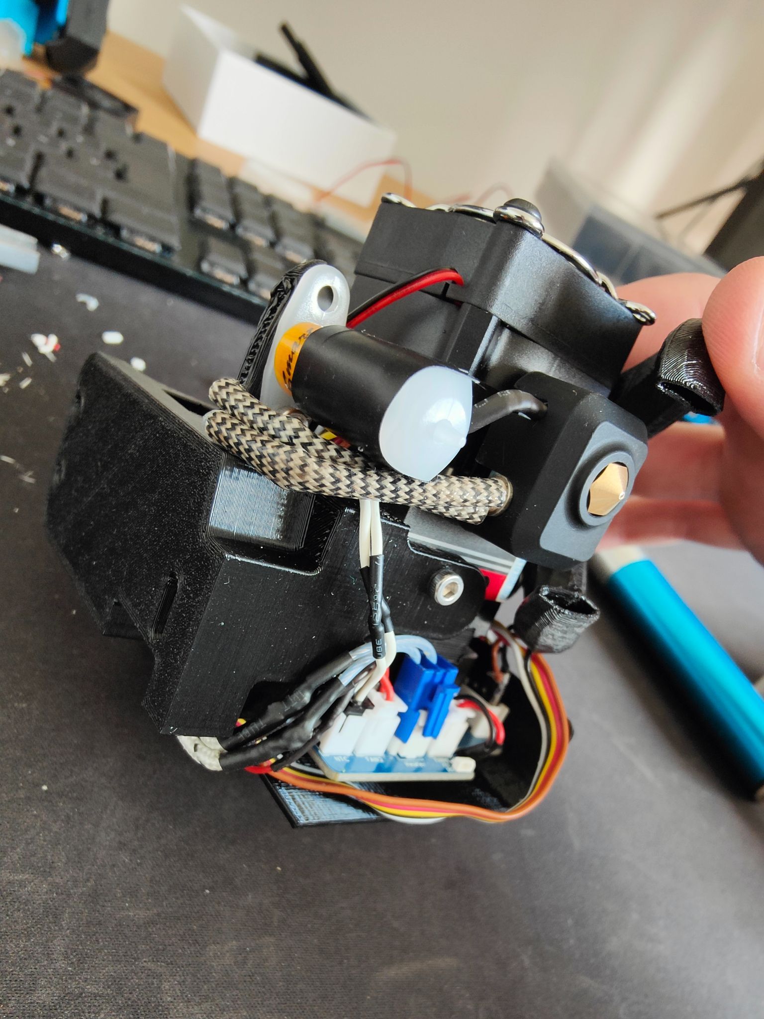

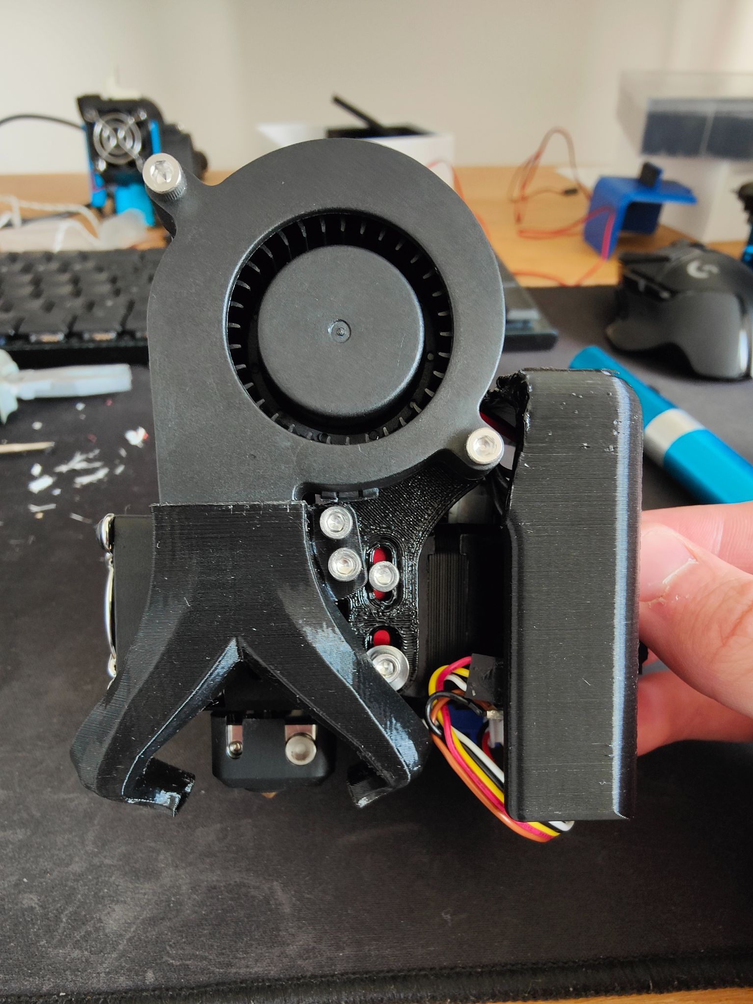

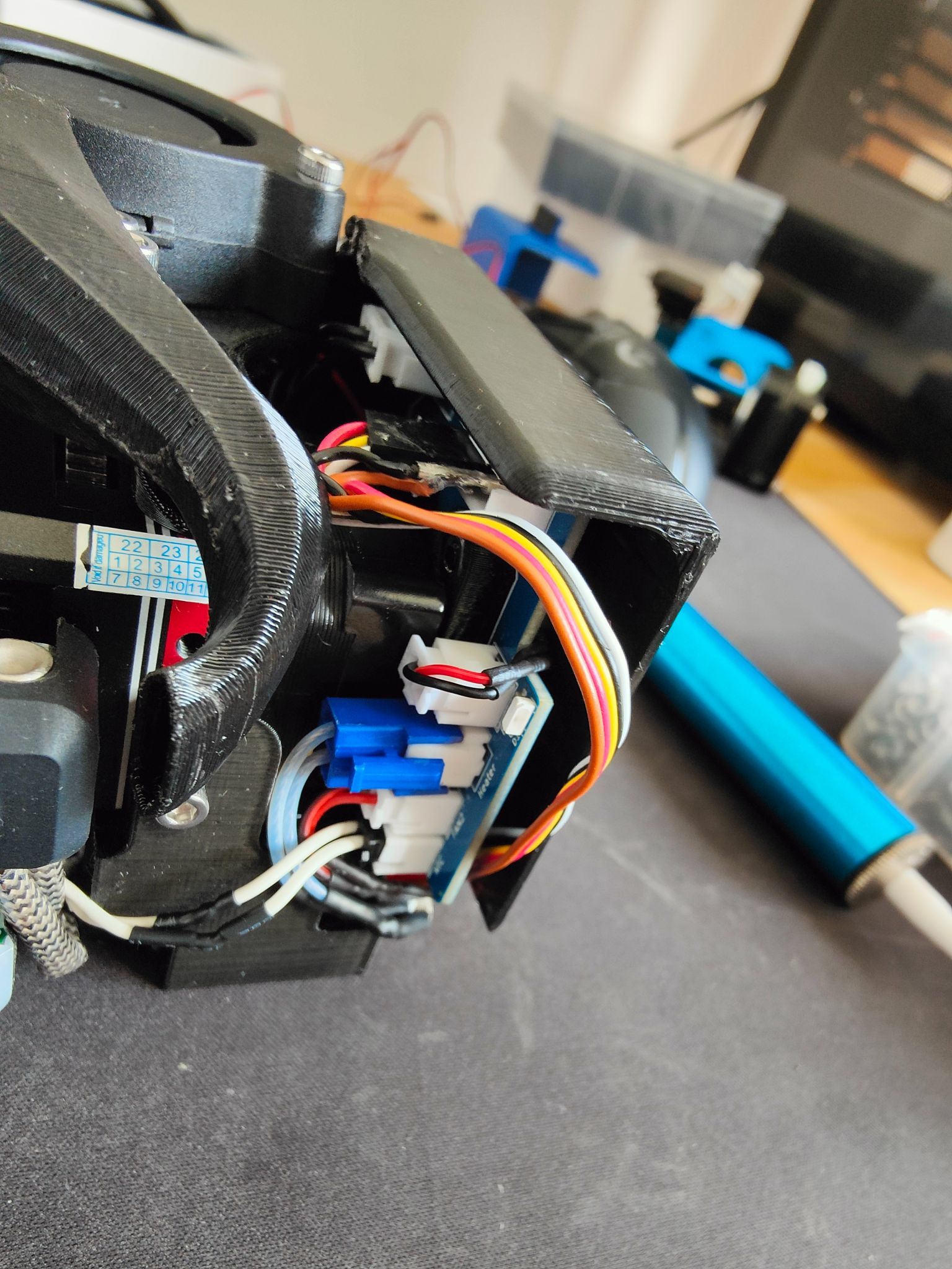

@MrMagounetle carter a finalement gêné pour l'installation du fan duct, il faudra que je le refasse au propre. J'ai diminuer la longueur des fils pour les FANS. Je m'attaque à ceux de la sonde de température et la cartouche chauffante, on est ok pour dire qu'il n'y a pas de sens + - ? Les fils sont blanc impossible de savoir si c'est+ ou - ? Pour la cartouche chauffante ça ne m'étonnerait pas mais pour la sonde c'est normal ? Merci

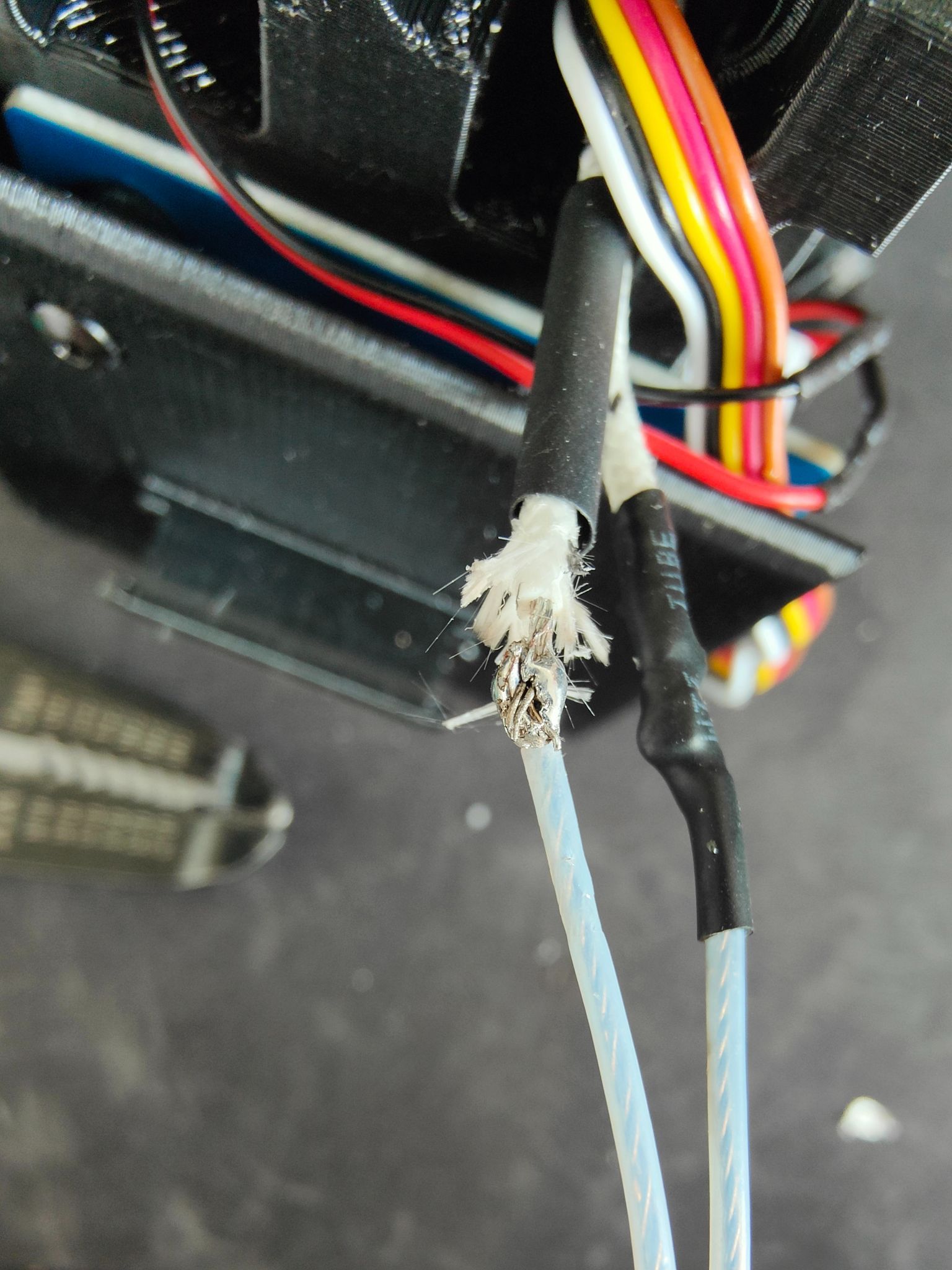

Edit : voici le résultat final, j'ai galéré à souder les fils pour la cartouche chauffante, ce n'est pas du cuivre mais du métal...
