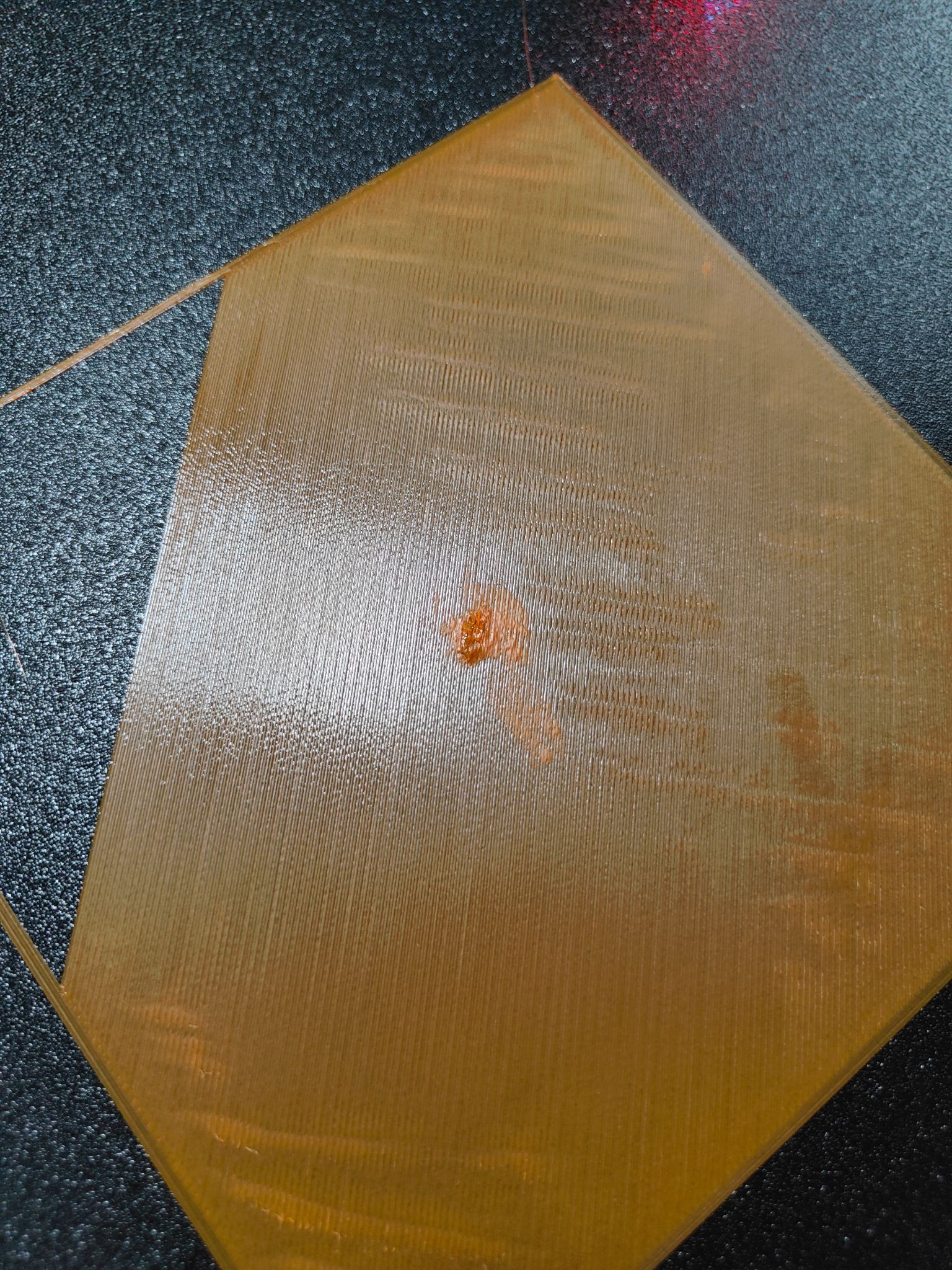

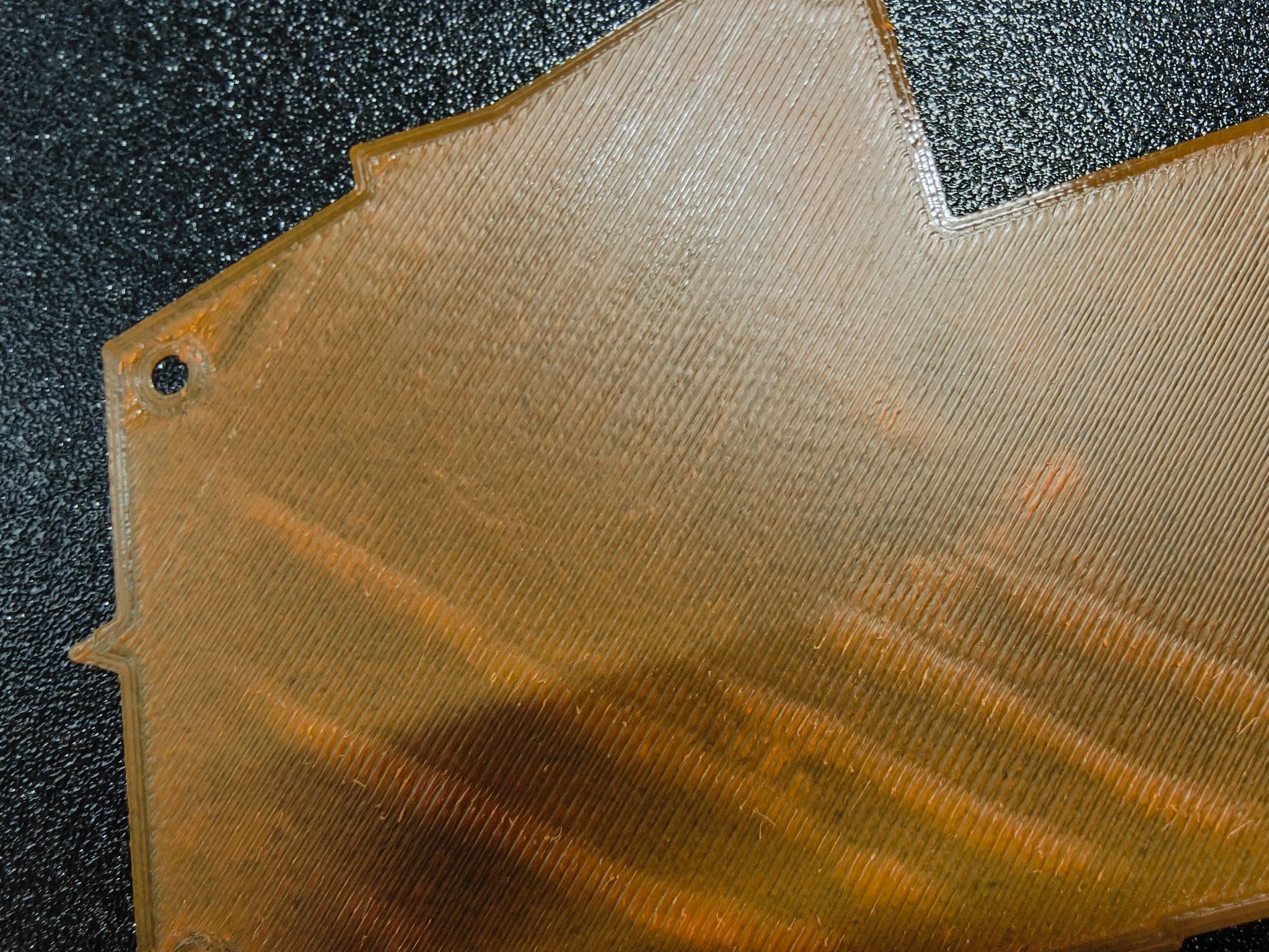

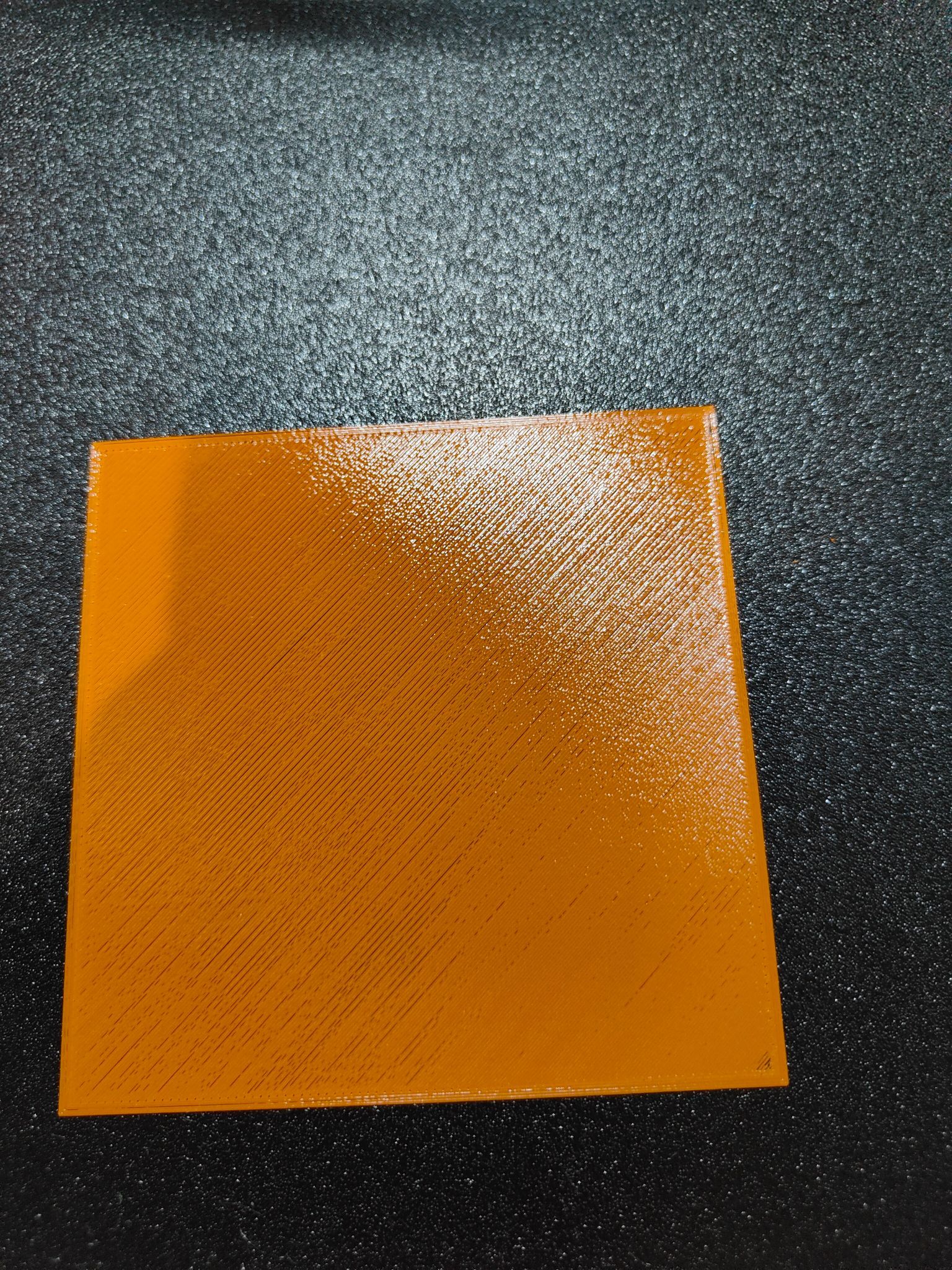

@MrMagounetJ'allais lancer l'impression sauf que ma première couche n'est plus belle... Elle est trop écrasé ? J'ai nettoyé mon plateau avec du liquide vaisselle. Je viens de me rendre compte que mon extrudeur craque à 225 degrés je l'ai monté en cours d'impression et il claquait toujours, ma buse est peut-être bouché ?
oui quand tu as un effet de vague comme ici c'est que ta au moins sur un zone une couche trop ecraser en effet.
@MrMagounetOk, je vais revoir ça. Bon finalement 225 degrés c'est trop froid, mon extrudeur claque, je n'ai plus qu'à remonter. J'ai tenté de faire la méthode de nettoyage du heatbreak, buse etc en chauffant la buse à 240 et en laissant refroidir et en tirant dessus, mais il faut le faire à quel température ? Je le fais pour 108-110 degrés pour le PLA mais pour le PETG c'est combien ? Merci

Je viens de remarquer j'avais une fuite et que même après nettoyage mon extrudeur claquait toujours à 240 degrés... J'ai tenté de tout démonté pour tout réinstallé et serrer proprement, le heatbreak bi metal était entièrement bloqué dans le radiateur, impossible de l'enlever (j'ai bien retiré les vis), je ne sais pas ce qu'il c'est passé c'est bizarre... Du coup j'ai du l'enlever à la pince il est mort... Heureusement j'ai un autre radiateur et heatbreak bi metal mais sans marque, en comparant ils ont l'air d'avoir la même taille, je reinstalle, plus de fuite mais regarde, j'ai imprimé ça en même temps, ma première couche n'est pas bonne on dirait qu'elle est complètement sous extrudé alors que le benchy n'est pas maivais... C'est vraiment une tanné cet extrudeur d'origine... À part le tube ptfe qui serait usé je ne vois pas... Tu as un lien d'un tube ptfe neuf que je peux acheter qui serait livré rapidement ? (Pas de capricorne le diamètre est trop petit...), Je vais essayer de changer la buse ce soir pour voir ...
Merci

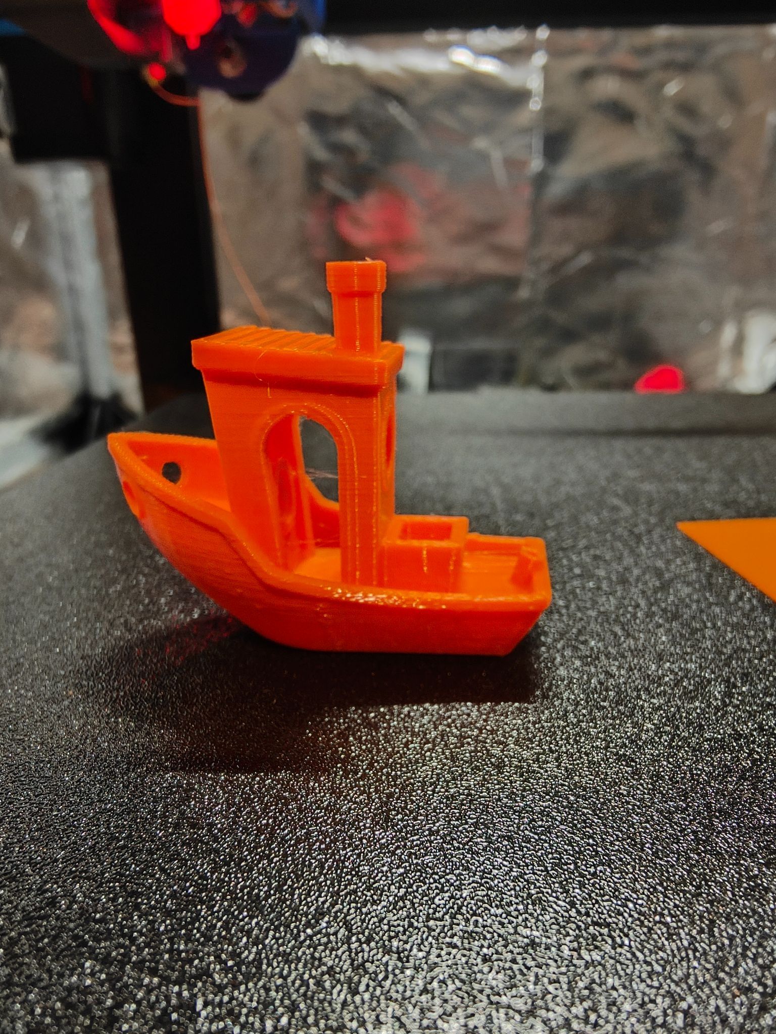

Edit : si c'était un problème d'extrusion le benchy imprimé juste à côté de la 1er couche ne serait pas bon, c'est bizarre...
oui etrange, j'ai deja vue des cas ou le heatbreak etait impossible a retirer je ne demande bien ce qui pourrait causé le soucis perso cela ne m'est jamais arrive.
Tu peux tenter de prendre un ptfe chinois premier prix sur amazon ou 3Djake.fr
Oui je ne comprends pas... Comme si il c'était déformé, c'est très bizarre.
Tu as un avis sur le résultat, problème d'extrusion ? Mais le Benchy ne devrait pas être comme ça...

Logiquement si tu es en sous extrusion tu dois en avoir sur tous le print sauf si il sagit d'un manque de debit minime et que ta première couche serait pas assez ecraser, mais je ne saurait te dire ici ce qui en est la cause.
Je vais commander et je vais refaire des tests, j'ai beau l'écraser plus, ça ne change pas grand chose. Si je trouve la solution j'annulerais la commande au pire des cas.
