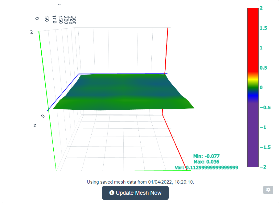

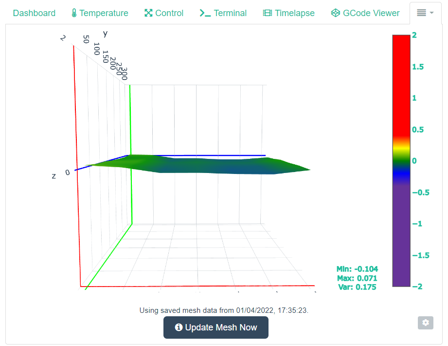

Sebigeli Posté(e) Mars 31, 2022 Auteur Posté(e) Mars 31, 2022 Bonsoir, Je reviens vers vous, pour résumer, je n'ai pas avancer... ça n'imprime toujours pas correctement, je désespère, mais bon ce n'est pas mon genre de laisser tomber. Selon ma micro expérience, je dirais que j'ai deux problèmes : - Problème d'extrusion - Problème de hauteur plateau/buse qui change sans arrêt 1) Pour le problème d'extrusion, c'est difficile à régler, j'imprime uniquement un carré sur une hauteur pour le moment, mais avec mon Z Offset qui doit toujours être décalé c'est une vraie galère ... Voici ce que j'ai obtenu en imprimant à 95% de débit : Je sens encore de la surextrusion, j'ai l'impression que la couche était fine, je voyais mes doigts à travers, pourtant avant de lancer l'impression mon Z Offset avait l'air bon, la feuille gratait bien, pas trop ni pas assez. Je pense que je vais devoir tout redémonter la tête, j'ai testé de pousser le filament en débrayant le levier de l'extrudeur, je trouve que c'est dur de pousser le filament, mon tube ptfe trop court ? autre ? 2) J'ai lancé des commandes M48, les tests ont été réalisé à chaud (205/60) : 1er test : Recv: Mean: 0.055000 Min: 0.051 Max: 0.057 Range: 0.007 Recv: Standard Deviation: 0.001732 2ème test lancé 5 minutes après sans refroidissement : Recv: Mean: 0.057650 Min: 0.055 Max: 0.059 Range: 0.004 Recv: Standard Deviation: 0.001074 --------------------------------------------------------------------- 3ème test lancé après un arrêt et refroidissement de l'imprimante : Recv: Mean: -0.052100 Min: -0.055 Max: -0.050 Range: 0.006 Recv: Standard Deviation: 0.001446 4ème test lancé 5 minutes après sans refroidissement : Recv: Mean: -0.051400 Min: -0.053 Max: -0.048 Range: 0.005 Recv: Standard Deviation: 0.001655 ---------------------------------------------------------------------- 5ème test lancé après un arrêt et refroidissement de l'imprimante : Recv: Mean: -0.041650 Min: -0.044 Max: -0.039 Range: 0.005 Recv: Standard Deviation: 0.001415 6ème test lancé 5 minutes après sans refroidissement : Recv: Mean: -0.066950 Min: -0.071 Max: -0.063 Range: 0.008 Recv: Standard Deviation: 0.002185 ---------------------------------------------------------------------- 7ème test réalisé plus tard sans éteindre la machine seulement en la faisant refroidir : Recv: Mean: -0.071050 Min: -0.075 Max: -0.066 Range: 0.010 Recv: Standard Deviation: 0.003174 Je n'ai pas du tout les même valeurs, je me trompe ? Merci !
MrMagounet Posté(e) Avril 1, 2022 Posté(e) Avril 1, 2022 Il y a 19 heures, Sebigeli a dit : Je n'ai pas du tout les même valeurs, je me trompe ? Merci ! Tu as des variation mais rien d'affolant non plus j'ai vue bien pire et cela n'expliquerais pas ton soucis présent ici.
Sebigeli Posté(e) Avril 1, 2022 Auteur Posté(e) Avril 1, 2022 @MrMagounet@Kalamiit Ah oui ? donc mon plateau ne bouge pas, mais d'où cela vient alors ce problème de variation ? J'ai lancé deux Bed Visualizer : J'ai relancé des M48 pour voir les variations du jour : 1er test du jour : Recv: Mean: -0.041000 Min: -0.043 Max: -0.039 Range: 0.004 Recv: Standard Deviation: 0.001245 2ème test du jour : Recv: Mean: -0.037850 Min: -0.040 Max: -0.035 Range: 0.005 Recv: Standard Deviation: 0.001689 3ème test du jour : Recv: Mean: -0.047550 Min: -0.050 Max: -0.045 Range: 0.005 Recv: Standard Deviation: 0.001293 J'ai également relevé mon Z Offset de base qui était de -2,7575mm et j'ai du le remonter à -2.7075mm pour que ma feuille passe et gratte sufisament. Je ne sais pas trop quoi faire...
MrMagounet Posté(e) Avril 1, 2022 Posté(e) Avril 1, 2022 il y a 52 minutes, Sebigeli a dit : @MrMagounet@Kalamiit Ah oui ? donc mon plateau ne bouge pas, mais d'où cela vient alors ce problème de variation ? J'ai lancé deux Bed Visualizer : J'ai relancé des M48 pour voir les variations du jour : 1er test du jour : Recv: Mean: -0.041000 Min: -0.043 Max: -0.039 Range: 0.004 Recv: Standard Deviation: 0.001245 2ème test du jour : Recv: Mean: -0.037850 Min: -0.040 Max: -0.035 Range: 0.005 Recv: Standard Deviation: 0.001689 3ème test du jour : Recv: Mean: -0.047550 Min: -0.050 Max: -0.045 Range: 0.005 Recv: Standard Deviation: 0.001293 J'ai également relevé mon Z Offset de base qui était de -2,7575mm et j'ai du le remonter à -2.7075mm pour que ma feuille passe et gratte sufisament. Je ne sais pas trop quoi faire... La déviation est mini on parler d'une valeur de l'ordre de quelques millième par rapport a un brin de cheveux ridicule comme écart la déviation. Même les relever mini moyen et max sont cohérent sauf dans les premier test le 7 eme d'hier qui dérive bien plus tous est assez cohérent quand on regarde bien. J'ai vue bien pire pour les Valeur de 3Dtouch.
