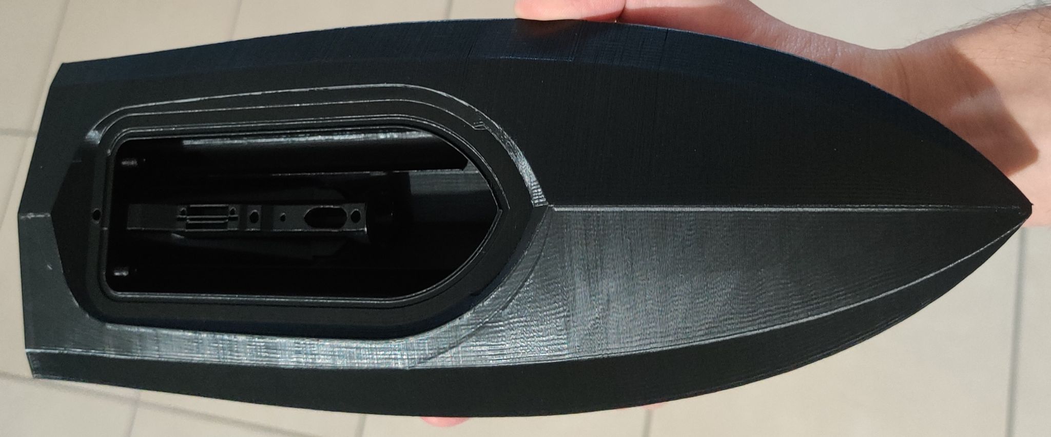

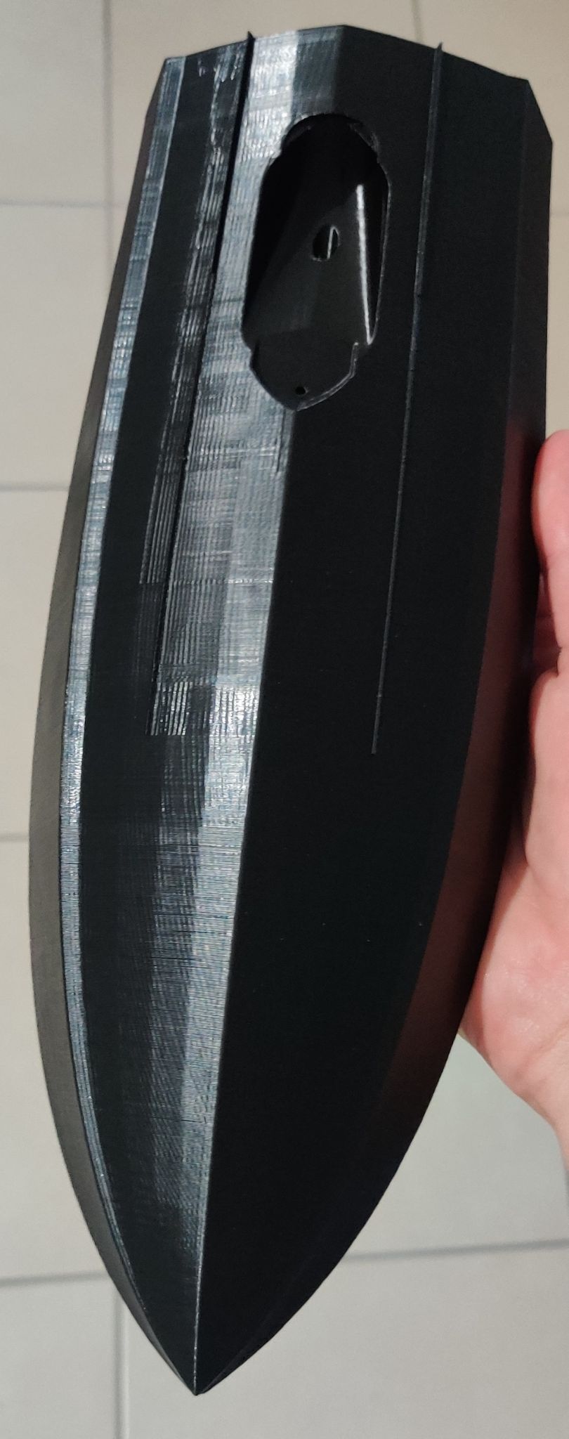

Sebigeli Posté(e) Aout 11, 2022 Auteur Posté(e) Aout 11, 2022 (modifié) @MrMagounetAh d'accord, c'est bien ce qu'il me semblait pour les couches mais du coup pour faire du 0.15 à 0.20 c'est un peu chaud, il faut mettre 0.180, avec variation de 0.020 ça fait de 0.16 à 0.20, j'ai lancé l'impression de la coque comme ça, l'impression termine d'ici peu, elle à l'air assez propre. Pas la peine de réimprimé, ça le fera je pense (couche de 0.15 à 0.25) ? Ça ne jouera pas sur l'étanchéité ? Et si c'est le cas, je ponce et j'applique du vernis ? Merci Modifié (le) Aout 11, 2022 par Sebigeli 1
Tony67 Posté(e) Aout 11, 2022 Posté(e) Aout 11, 2022 C'est pas mal du tout là Pour l'étanchéité il existe des produits en spray si tu veux vraiment être sûr, j'avais pris le Plastimperm F10 que j'ai testé sur un Vase et pour l'instant pas de fuite
Sebigeli Posté(e) Aout 11, 2022 Auteur Posté(e) Aout 11, 2022 Ah merci pour les infos, j'ai imprimé à 60 mm/s et j'ai mis l'imprimante sur le sol, je la mettais sur un sèche linge mais ce n'est pas stable. Vous pensez qu'un meuble en jonction-p ça pourrait le faire ? Merci

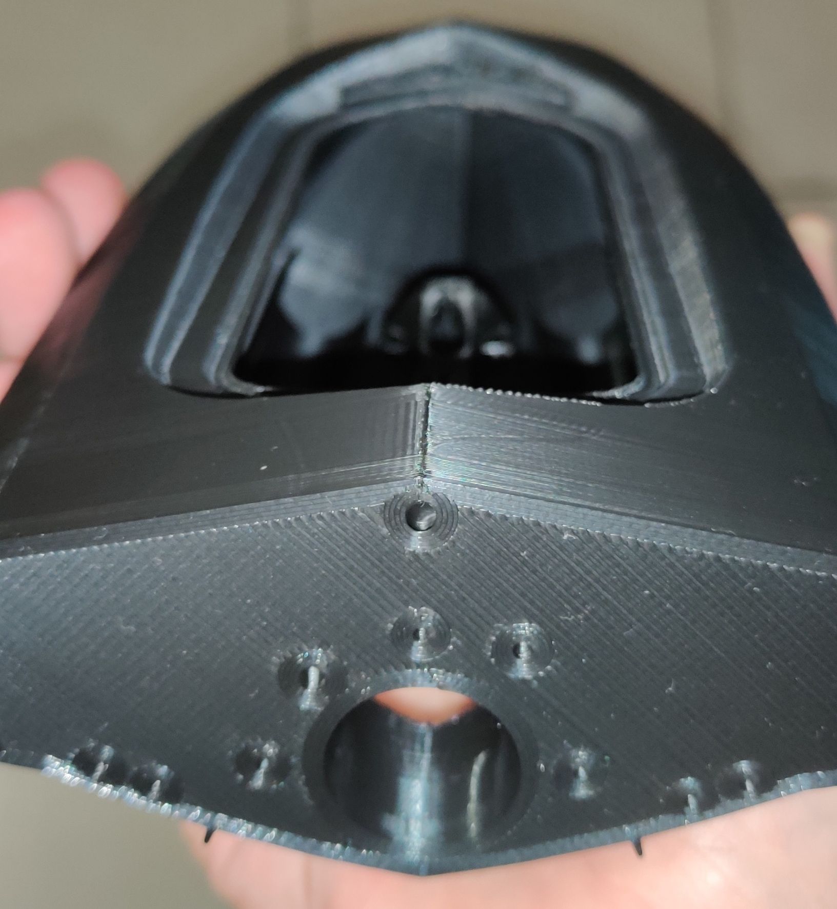

Sebigeli Posté(e) Septembre 11, 2022 Auteur Posté(e) Septembre 11, 2022 J'approche de la fin de montage du bateau, il ne me reste plus que la partie électrique. J'ai eu quelques soucis avec la taille des troues prévu pour les vis, j'ai du agrandir les troues a la visseuse. Je pense que je dois être en sur extrusion et le fait que je n'arrive pas à régler l'extrudeur sans de bon résultats ça ne doit pas aider j'imagine ^^
MrMagounet Posté(e) Septembre 12, 2022 Posté(e) Septembre 12, 2022 Le 11/09/2022 at 19:48, Sebigeli a dit : J'approche de la fin de montage du bateau, il ne me reste plus que la partie électrique. J'ai eu quelques soucis avec la taille des troues prévu pour les vis, j'ai du agrandir les troues a la visseuse. Je pense que je dois être en sur extrusion et le fait que je n'arrive pas à régler l'extrudeur sans de bon résultats ça ne doit pas aider j'imagine ^^ Dérouler oui en effet sur les perçages une extrusion bien calibrer est très importante, après cela dépend aussi du modèle si le modèle a été créer avec des trous qui ne sont pas creer sur le logiciel de creation avec un offset de marge tu es sur que le trou sera trop petit.
