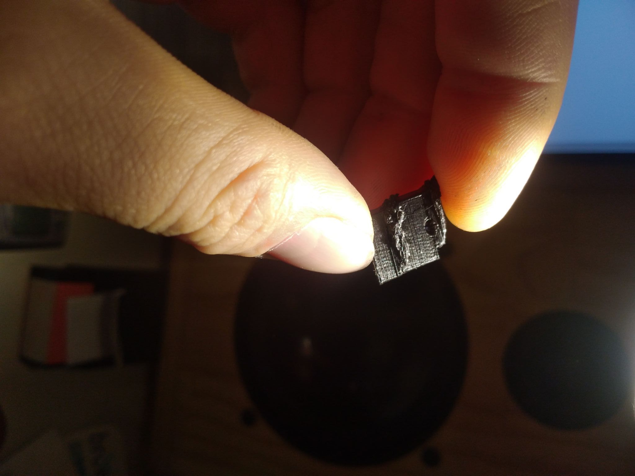

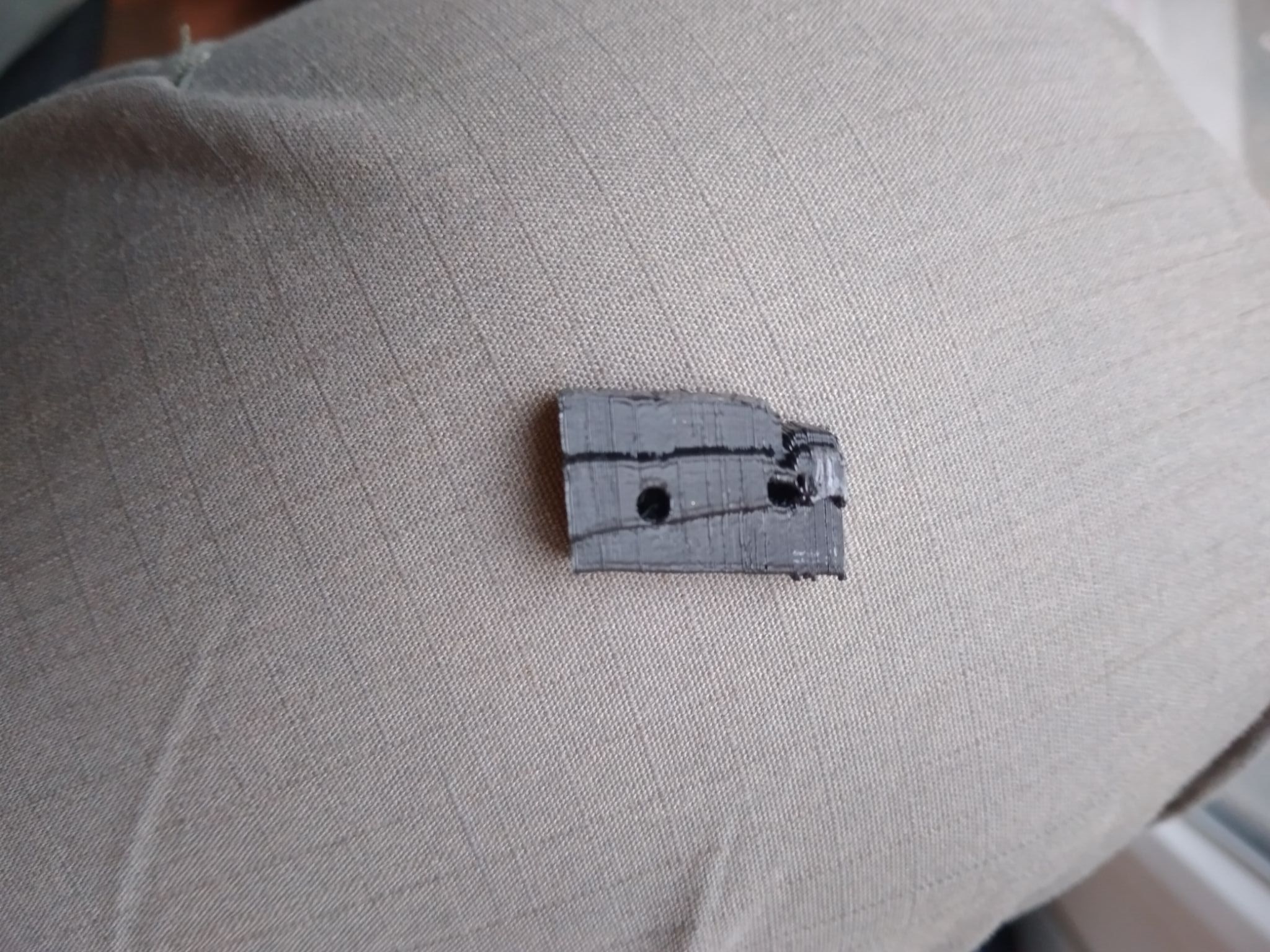

Bonjour à tous,
Depuis quelques temps, toutes mes impressions ont le même problème: vers z=5mm et Z=14mm, l'axe Z cesse de monter, puis il reprend au bout de quelques couches, ce qui donne un résultat inutilisable, puisque plusieurs couches sont imprimées à la même hauteur.
Ce sont toujours les mêmes couches qui posent problème, j'ai déjà essayé de huiler les axes, tout semble propre. J'ai également changé de slicer, rien n'y fait.
Plusieurs observations:
- Pendant le "bug", les steppers Z font un petit morceau de tour en avant puis en arrière, revenant donc à leur position initiale. Des deux côtés synchro.
- Je n'ai pas rencontré ce souci en déplaçant manuellement la tête avec un programme qui permet la commande manuelle
- J'ai fait une impression avec une épaisseur de 0,4mm, tout s'est bien passé...
Auriez vous des pistes à explorer ?
D'avance merci
Alex
PS je vous joins une photo de ma dernière impression

Bon alors, j'ai démonté les axes Z, nettoyés, j'en ai profité pour faire pareil sur l'axe x aussi, tout va beaucoup mieux. Par contre, en réimprimant ma pièce, j'ai eu un autre souci. L'axe Z est ok, mais les deux autres se comportent un peu bizarrement, pourtant il n'y a aucun jeu, les courroies sont tendues et tout coulisse bien. Je vous joins une photo. On voit sur le haut de la pièce (à droite sur l'image) un décalage, qui revient à la normale après quelques couches

une pièce comme celle la, c'est poubelle, mais je pense que tu le sais
par contre le soucis ????
si les courroies sont bien tendues, mais pas trop, que les axes sont bien serré sur les moteur, qu'il n'y a aucun jeu dans les roulement du plateau ,ni du chariot porte extrudeur, que les températures pour le filament sont dans la plage prévue, soit 200°C pour la buse et 60°C pour le plateau
il faut une vidéo de la machine en cours d'impression

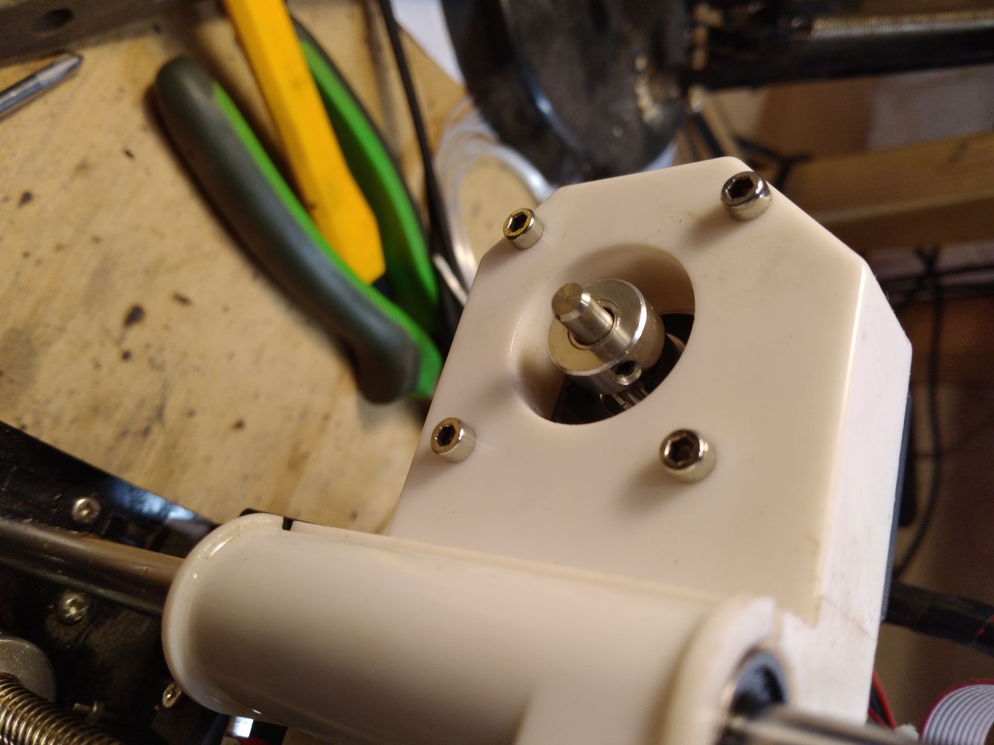

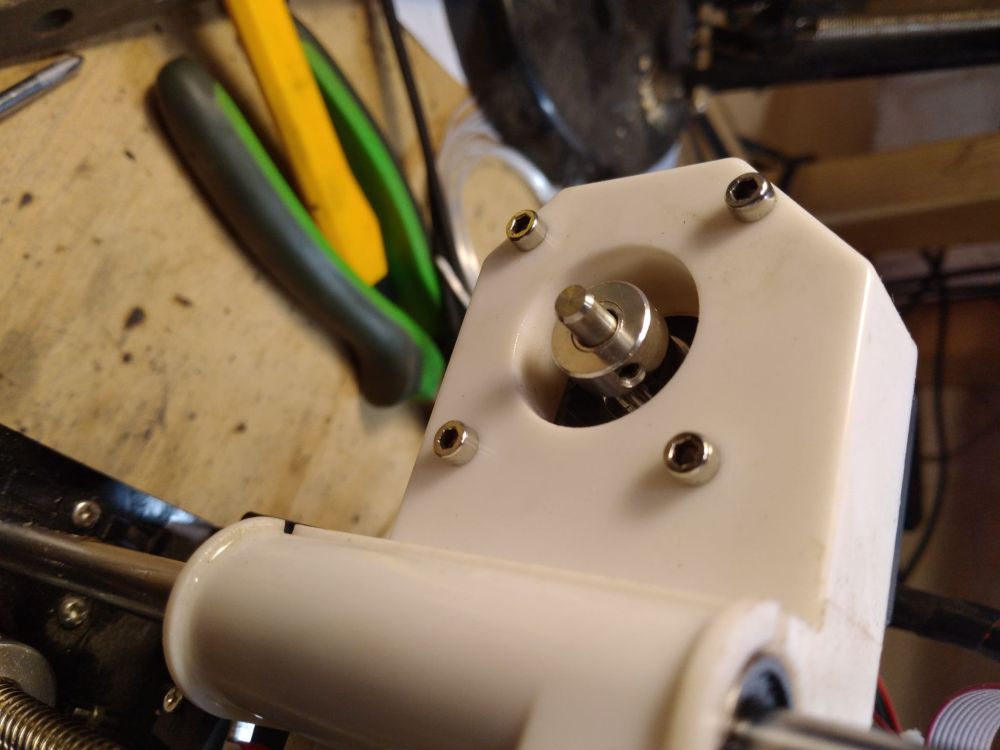

Alors en filmant j'ai trouvé un truc: la pièce crantée qui est fixée sur l'axe du stepper n'était pas fixée justement, donc ça tournait fou. J'ai corrigé ça, c'est en train d'imprimer.

Il s'agit de la vis de serrage qu'on voit sur la pièce ronde.
Désolé pour l'orientation de la photo, le site me les tourne tout seul de 90°... sais pas pourquoi
En effet ma pièce est nickel maintenant. Par ailleurs, est-ce que vous savez où trouver de l'info sur les tolérances sur les dimensions auxquelles il faut s'attendre avec cette imprimante ? Et éventuellement des solutions pour les contrôler

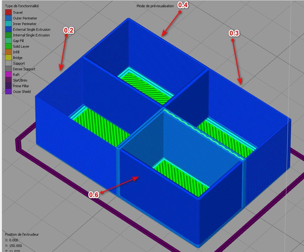

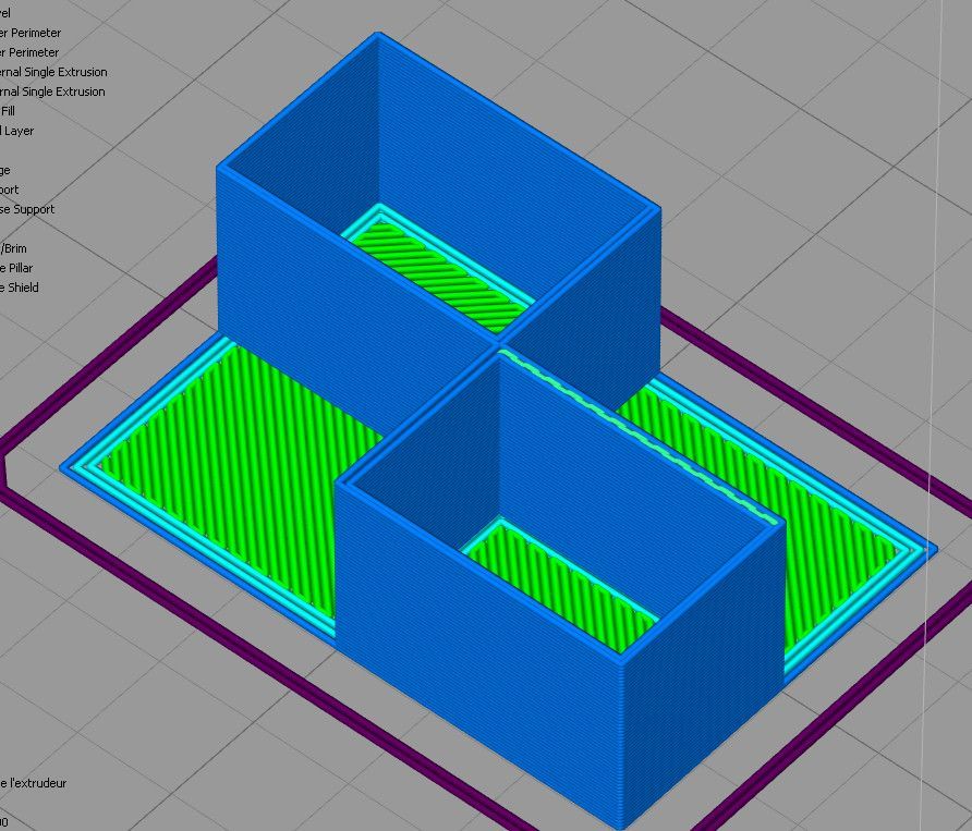

pour les toutes petites pièces, il faut tenir compte de la largeur incompressible de la buse , qui va faire le fil de 0,4mm minimum, il faudra une cote multiple entier de cette valeur sur les axes X et Y , pour le Z, pas de changement
ce n'est pas tout à fait exact selon le trancheur que l'on utilise:
sur S3D , on a la fonction pour imprimer des parois "fines" .
Exemple avec une buse de 0.4 , on peut trés bien imprimer des parois de 0.2, 0.3 , 0.6 ...c'est le logiciel qui gère l'épaisseur et le débit de fil à extruder.
voici le stl de l'exemple et le résultat avec et sans l'option
fines.thumb.jpg.3397263a791033908233a0aa22a474ab.jpgfines2.thumb.jpg.9e528bb0a8ef29a0812a0ae33d75591d.jpg
boitetestfines.stl
