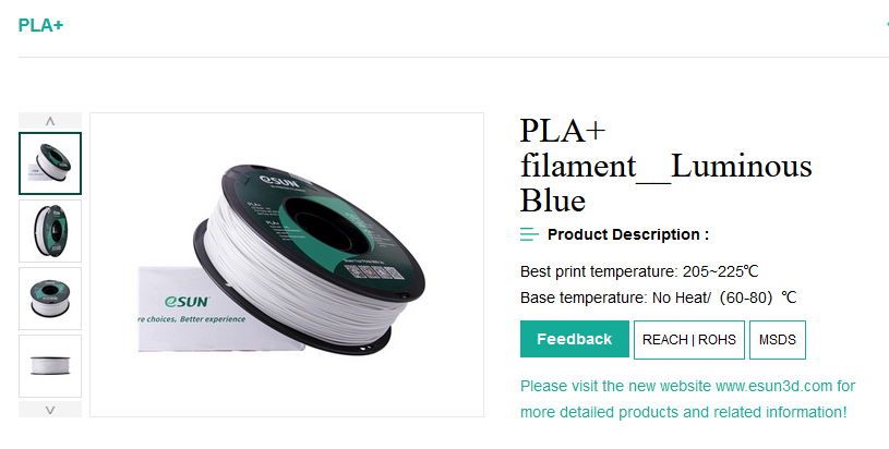

divers Posté(e) Février 7, 2022 Partager Posté(e) Février 7, 2022 Chez Esun, les infos sont les suivantes: Il faut se méfier des infos sur Amazon. Lien vers le commentaire Partager sur d’autres sites More sharing options...
MoonKnight Posté(e) Février 7, 2022 Auteur Partager Posté(e) Février 7, 2022 En fait j'ai trouvé l'info dans les commentaires Amazon et je l'ai retenue car je suis dans le même cas. Mais de base je suis étonné par ce comportement car dans la boite de ma bobine, il y a un petit papier qui explique qu'en général les meilleurs résultats sont obtenus avec une température de 210-215 degrés. Quoi qu'il en soit, même à 225 je n'ai pas un bon résultat, ça ne commence à être bien qu'à 235... (pas encore essayé avec la rétractation proposée au dessus). Pour info ma Ender3v2 est en bowden et effectivement le stringing diminue avec la température (sur ce filament). Lien vers le commentaire Partager sur d’autres sites More sharing options...

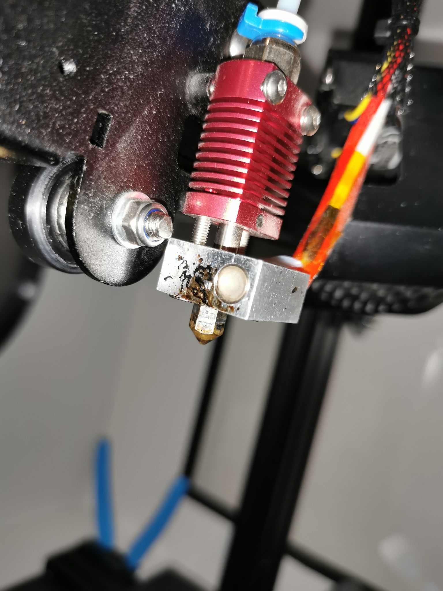

Idealnight Posté(e) Février 7, 2022 Partager Posté(e) Février 7, 2022 PAs de problème avec ton corps de chauffe ? Pas de ventilation qui souffle ou il ne faut pas ? Une photo de ton imprimante et notamment de ta tête d'impression ? Lien vers le commentaire Partager sur d’autres sites More sharing options...

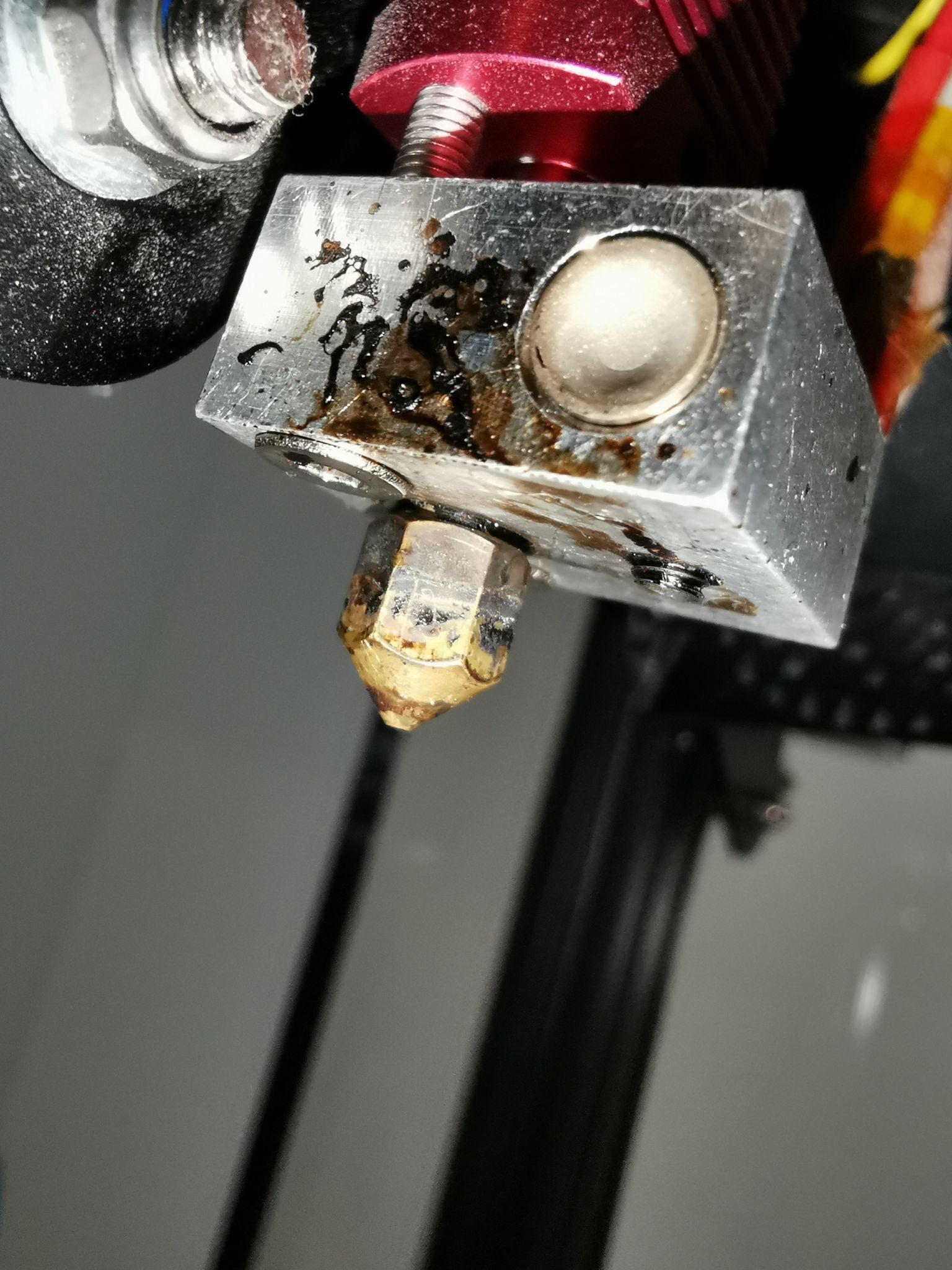

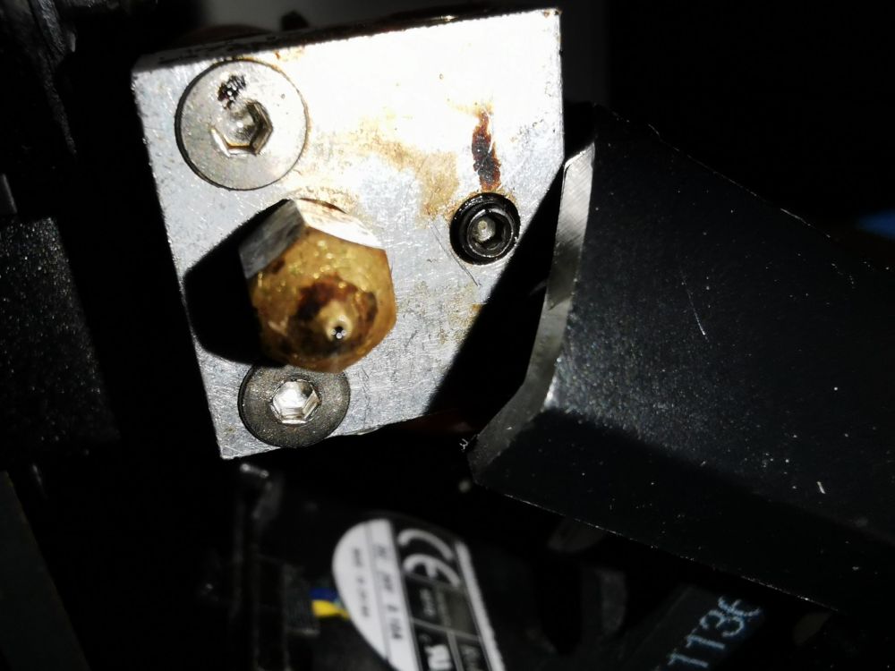

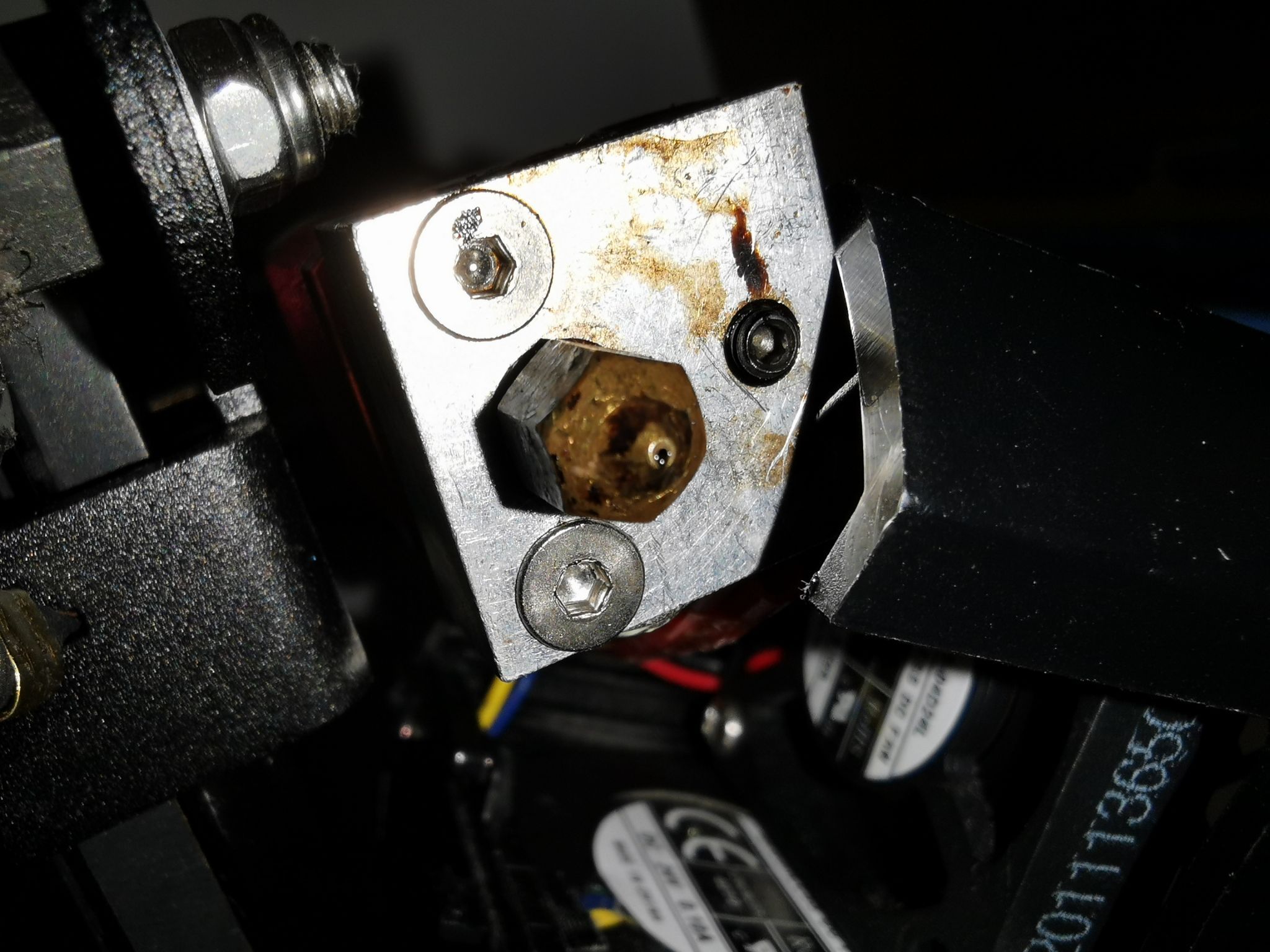

MoonKnight Posté(e) Février 8, 2022 Auteur Partager Posté(e) Février 8, 2022 Bonjour, Bon après plusieurs essais, voici ce qu'il en ressort: Le réglage de la retractation arrange grandement les choses (ce n'est pas parfait mais au moins ça s'imprime à 215 en faisant les réglages de @Kalamiit). Mais bon, malgé tout mes cubes de calibration sont un peu moches... Du coup, j'ai essayé de remettre mon ancien filament et là je me rend compte qu'il y a du stringing aussi ! J'ai repris le gcode d'un ancien cube de calibration qui marchait très bien avec ce filament pourtant (et j'ai bien refait le réglage du plateau). Tout ça me fait me poser une question: est-il possible qu'une buse puisse provoquer du stringing ? Elle n'a pas énormément servie depuis que j'ai l'imprimante pourtant (j'ai imprimé beaucoup de tests mais au finale depuis plusieurs mois je n'ai dû user qu'une demie bobine, voir deux tiers). Voici des photos de la buse (un peu sale autour mais j'ai nettoyé le bout) Qu'en pensez-vous ? Lien vers le commentaire Partager sur d’autres sites More sharing options...
Idealnight Posté(e) Février 8, 2022 Partager Posté(e) Février 8, 2022 Tu as le droit de faire la Titi's procédure (sur le forum section creality). Tu as une fuite au niveau du filetage donc ta jonction buse/PTFRE n'est pas bonne et vu l'état tu as avoir du nettoyage a faire ^^ Lien vers le commentaire Partager sur d’autres sites More sharing options...
MoonKnight Posté(e) Février 12, 2022 Auteur Partager Posté(e) Février 12, 2022 (modifié) Bonsoir, Je reviens donner des nouvelles et pour remercier aussi. Pour répondre, oui le filament est bien de 1.75. Donc j'ai suivi la procédure pour démonter la buse. Il n'y avait pas de fuite en fait. La buse était un peu sale au niveau du filetage et de la tête mais c'est tou. Le tube était ok et pas de coulure. J'ai quand même recouper le bout du tube droit (il ne l'était pas trop), et j'ai bien nettoyé la buse et tout remonté. Et la pareil (même pire...). J'ai donc redémonté la buse et mis à la place l'autre fournie (diamètre plus petit). J'ai adapté mon test en imprimant en 0.16 et la les impressions sont mieux. Cela venait donc de la buse qui devait être usée (elle n'avait pourtant pas beaucoup servie mais bon...). J'ai donc remis le PLA+ Esun et refait des tests: lui il string plus que l'autre mais les résultats sont beaucoup mieux maintenant, j'obtiens un bon cube test avec les réglages suivants si ça peut aider d'autres: température: 215 / retractation:6.5 à une vitesse de 30mm/s et un vitesse d'impression de 50mm/s Bon j'ai encore quelques lignes qui ne me plaisent pas mais je vais tenter de trouver une solution. Merci à tous. Modifié (le) Février 12, 2022 par MoonKnight Lien vers le commentaire Partager sur d’autres sites More sharing options...
