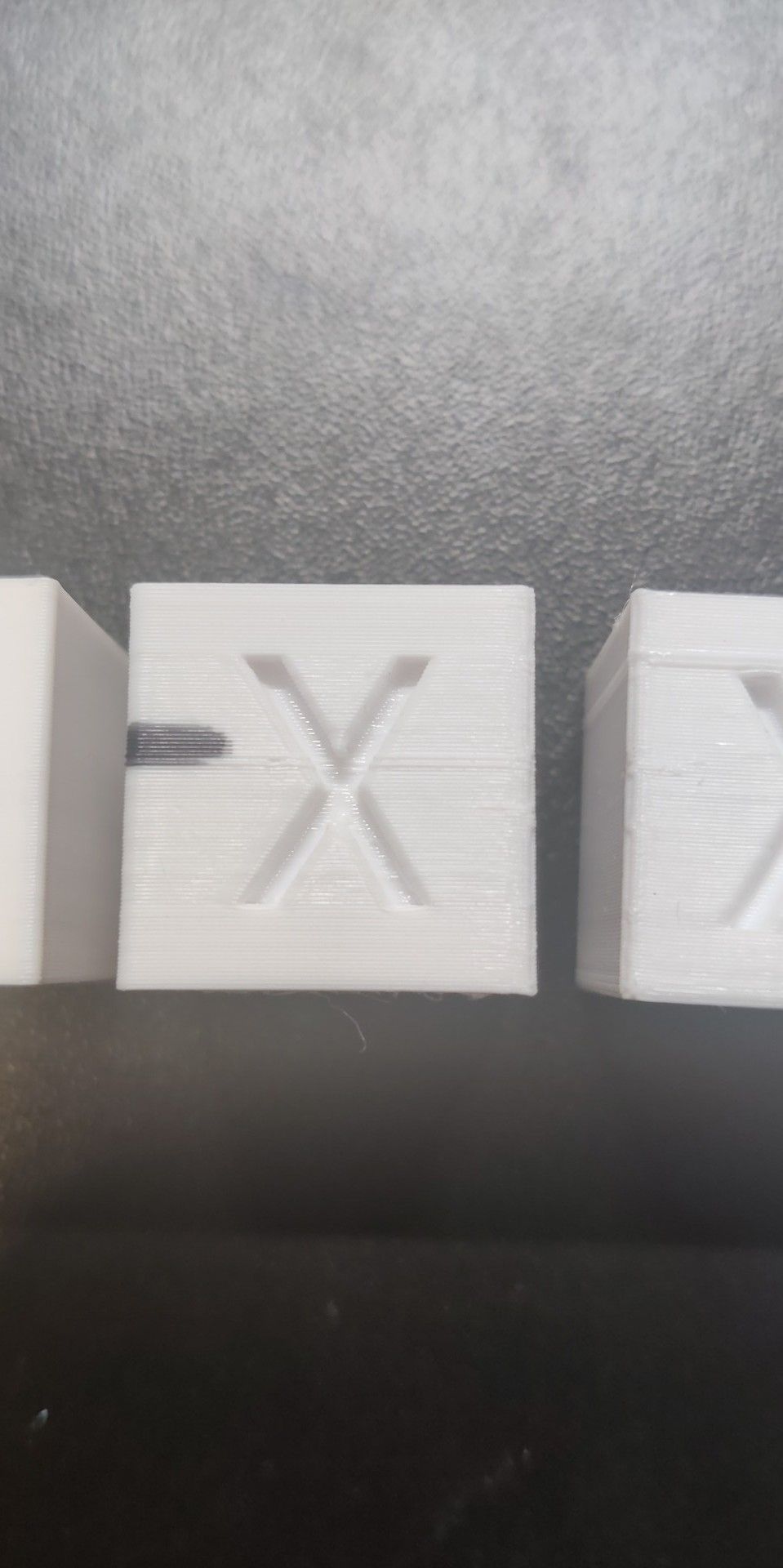

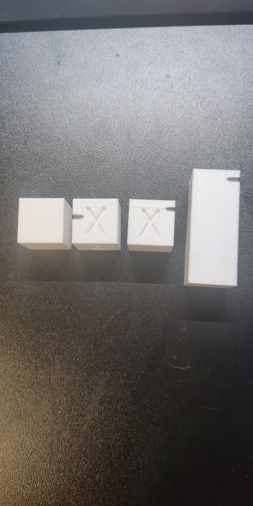

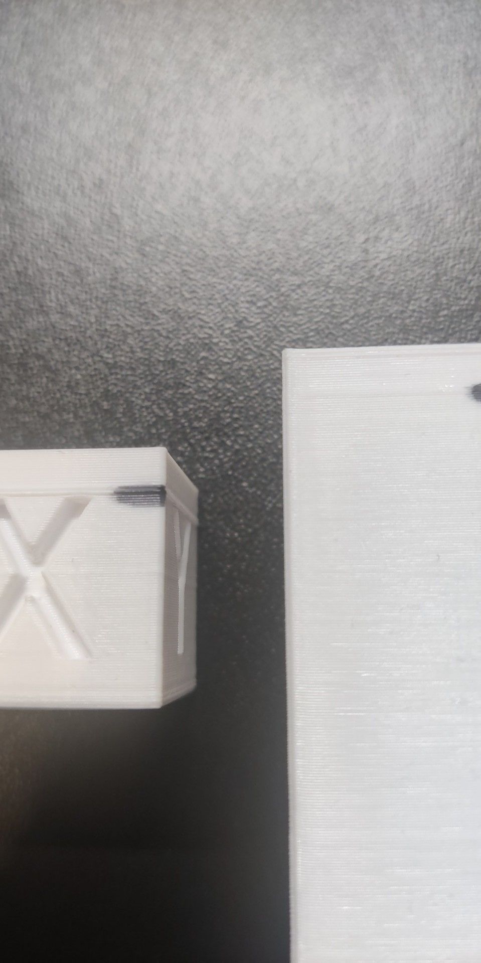

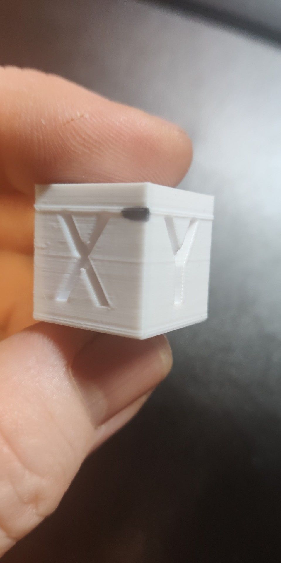

Stef67 Posté(e) Février 13, 2022 Partager Posté(e) Février 13, 2022 Bonsoir, J'ai récemment modifié ma cr10 v3 en lui ajoutant un kit 3dfused c'est a dire rails sur tous les axes. J'ai ensuite fait tous les réglages, pressure advance, réglage des axes avec un print de 100x100 puis mesure au pied a coulisse ect.. Je suis sous klipper, j'ai essayé d'imprimer sous différentes vitesses. Sur un cube de 20x20 sans lettres (XYZ) en vitesse rapide, j'obtiens un résultat impeccable. Sur un cube de 20x20 avec lettres quelle que soit la vitesse je vais avoir des traits horizontaux mais jamais a la même hauteur. Sur un cube de 20x20x50 sans lettres, j'ai une ligne tout en haut, cela est donc complètement aléatoire et je n'arrive pas a trouver la cause. Vous pouvez voir que ces lignes font le tour complet du cube ce n'est donc pas un décalage de couche. Si quelqu'un a une idée je suis preneur Lien vers le commentaire Partager sur d’autres sites More sharing options...

Stef67 Posté(e) Février 14, 2022 Auteur Partager Posté(e) Février 14, 2022 il y a 7 minutes, Kalamiit a dit : C'est la même chose si tu utilises un autre filament ? oui, cela ne change rien. Par contre j'ai imprimé le meme cube en passant par la generation du gcode par le site de mickael : https://teachingtechyt.github.io/calibration.html#baseline et la, cube parfait, pas un seul trait. J'en conclu donc que c'est un soucis de reglages, mais impossible de trouver quel reglage est ou sont mal fait. Lien vers le commentaire Partager sur d’autres sites More sharing options...

Titouvol Posté(e) Février 14, 2022 Partager Posté(e) Février 14, 2022 En même temps si sur le cube de 50mm de haut tu as les traits à 45mm, ton cube nickel a peut être juste eu de la chance ! Tu imprimes via carte SD ? Toujours la même ? Lien vers le commentaire Partager sur d’autres sites More sharing options...
Stef67 Posté(e) Février 14, 2022 Auteur Partager Posté(e) Février 14, 2022 il y a 1 minute, Titouvol a dit : En même temps si sur le cube de 50mm de haut tu as les traits à 45mm, ton cube nickel a peut être juste eu de la chance ! Tu imprimes via carte SD ? Toujours la même ? Alors, non je suis sur ce probleme depuis 1 semaine et tu penses bien que j'en ai imprimé plusieurs avant de confirmer cette hypothese. Je suis sur klipper donc je passe par raspberry et SSD, pas de carte SD Lien vers le commentaire Partager sur d’autres sites More sharing options...

Stef67 Posté(e) Février 14, 2022 Auteur Partager Posté(e) Février 14, 2022 (modifié) j'ai deja testé tout ca j'ai supprimé mes profils prusa slicer , recommencé , viré la PA ect... j'ai envoyé le cube a un ami et lui ai dit de me le parametrer et me renvoyer le gcode. Apres impression, le cube etait pas mal, pas parfait mais bcp moins visible que chez moi. c'est vraiment un casse tete... Je suis convaincu que cela viens du slicer parce que si j'imprime celui pret reglé par le site de mickael il sort nickel. Et non pas de soucis de coupures ou micro coupures electriques Modifié (le) Février 14, 2022 par Stef67 Lien vers le commentaire Partager sur d’autres sites More sharing options...
