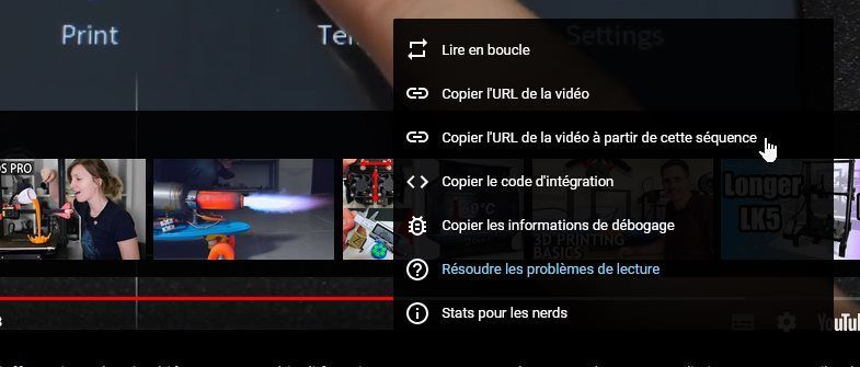

fran6p Posté(e) Mars 3, 2022 Partager Posté(e) Mars 3, 2022 (modifié) Je n'utilise pas l'écran pour régler le Zoffset, mes imprimantes étant pilotées par des Raspberry Pi et Octoprint, j'utilise le terminal pour envoyer les différents Gcode : @PierreG Ton lien me renvoie un 403 Tu peux également coller le lien de la vidéo pour qu'elle démarre à l'endroit souhaité (1min46), mettre en pause la vidéo au timelapse choisi, clic droit, sélectionner la bonne option : Modifié (le) Mars 3, 2022 par fran6p Lien vers le commentaire Partager sur d’autres sites More sharing options...
