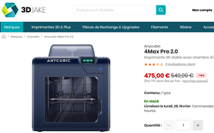

Si ton budget est toujours dans les 650€, il y a quelques imprimantes plug and play caisson qui sont un bon départ pour quelqu'un qui ne veut pas mettre (trop) les mains dans le cambouis. Un exemple ( @Ironbluea un modèle proche il me semble, elle doit pouvoir t'en dire plus):
Je confirme la 4 max pro est top pour un débutant (et même avec plus d'expérience je ne changerais pas pour une autre...), elle n'a pas de nivellement auto mais pas besoin car le plateau ne se dérègle pas (et au moins ça tombe pas en panne...), elle est juste plus petite que les 300x300 mais c'est pas compliqué d'imprimer ses pièce en plusieurs partie surtout que pour du cosplay il y aura de tout façon du post traitement.
