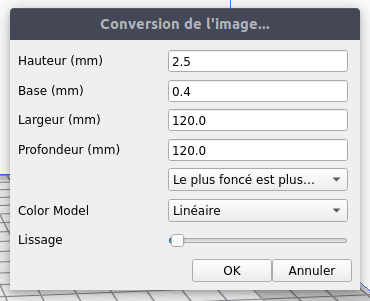

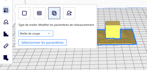

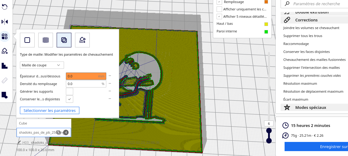

PPAC Posté(e) Février 23, 2022 Partager Posté(e) Février 23, 2022 (modifié) Salutation ! Sinon aussi avec les trancheurs "récent" il existe des notion de block de coupe et ou d'intersection ( un objet 3D s'utilise pour modifier localement le découpage d'un autre objet 3D ) Ultimaker Cura ( ou (il me semble ) PrusaSlicer ) permet cela. Par exemple sur Ultimaker Cura si tu glisse une image il te propose de la transformer en "lithophanie" et cela te donne un objet que tu va définir comme "maille de coupe" pour le model dont tu veux extraire ce volume ... Préférer une base a 0.0 pour se que tu veux faire De là tu ajout ton model (dont tu veux enlever/extraire un truc (ici j'ai mis un cube que je vais redimensionner plus tard) ) Et tu sélectionne l'objet que tu veux utiliser pour "extraire" et tu dit que c'est une "Maille de coupe". Tu met les bon paramètres a la maille de coupe pour cette objet a utiliser comme coupe ( 0% en remplissage et en épaisseur de couche et tu coche conserver les mailles disjointe ) Puis tu tranche et tu peut normalement si tu a bien sélectionner les truc dons j'ai parlé obtenir cela ( le cube a était avant cela transformé en pavé pour bien montrer le résultat ... ) Modifié (le) Février 23, 2022 par PPAC 2 1 Lien vers le commentaire Partager sur d’autres sites More sharing options...
Rony Posté(e) Février 24, 2022 Auteur Partager Posté(e) Février 24, 2022 @PPAC Merci bien, c'est exactement ça ! J'ai testé sur SuperSlicer (mon slicer par défaut) et PrusaSlicer mais j'ai pas cette fonction... Seul Cura (réinstallé pour l'occase) possède cette fonction. @Patrick76 Je parlais d'un logo PNG, et non un simple texte... De plus je trouve complètement inutile de devoir apprendre une synthaxe de programmation pour juste dessiner des STL... C'est peut être bien quand on est informaticien, linuxien ou autre mais pour moi cela me fait fuir. Lien vers le commentaire Partager sur d’autres sites More sharing options...
