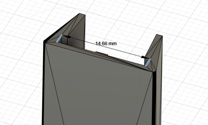

Quand je mesure la largeur de la rainure sur Fusion, j'obtiens cette côte de 14.68mm, mais après impression je la sort à 13.5mm.

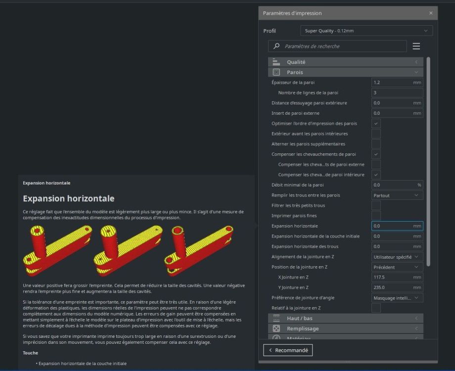

En attendant, il me semblait bien avoir lu un truc à propos de ce genre de soucis dans Cura. Je l'ai retrouvé :

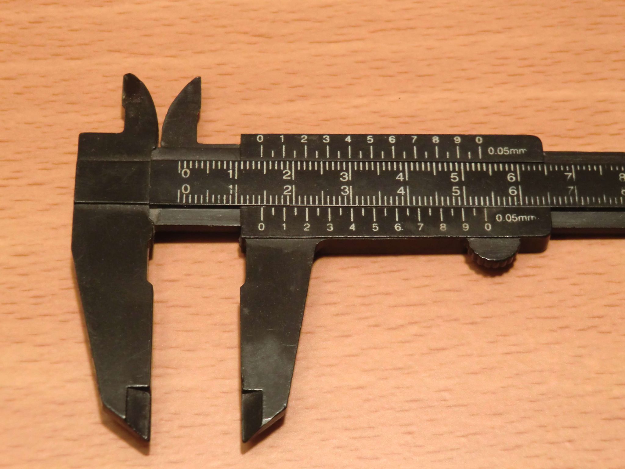

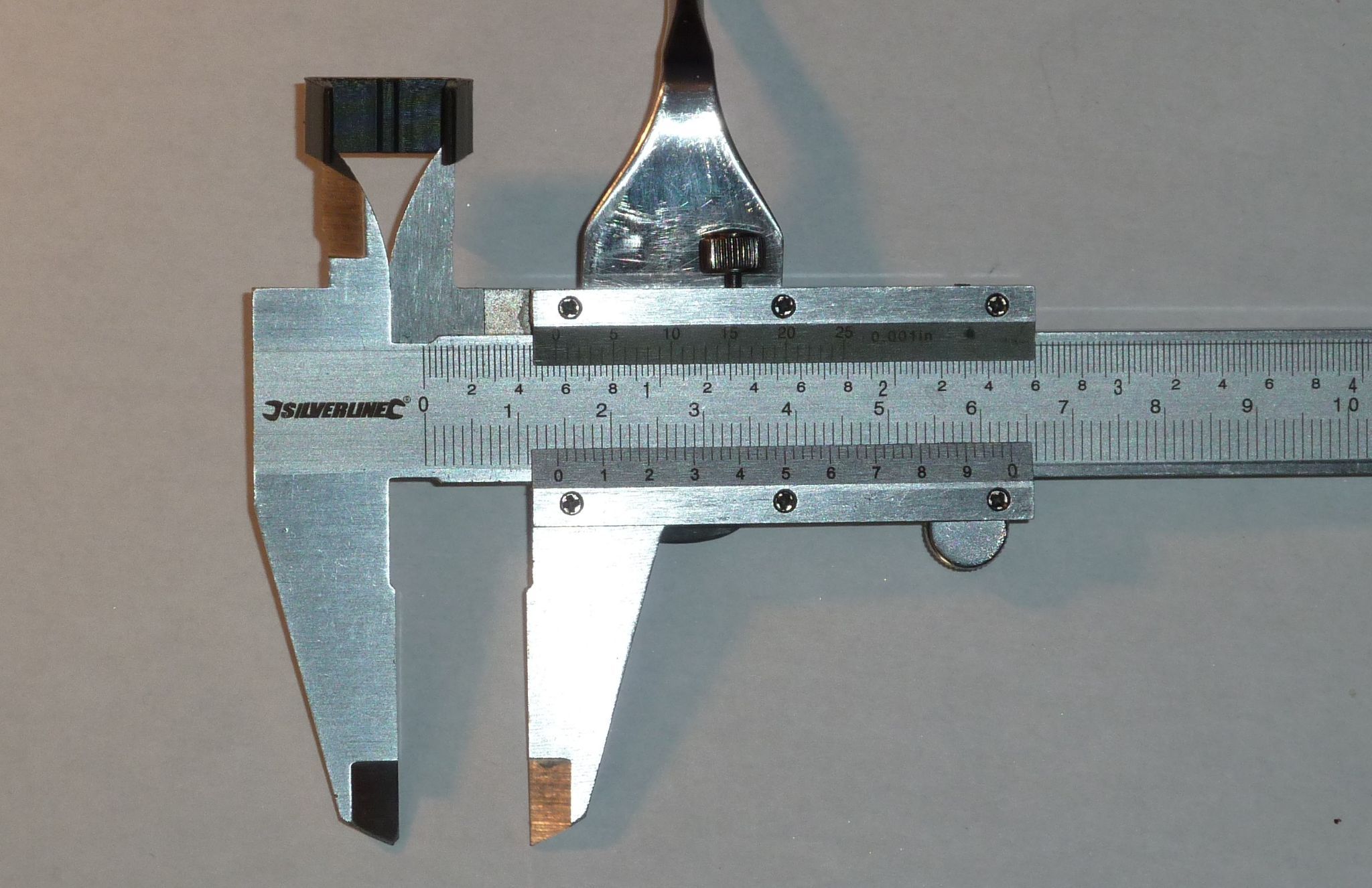

j'aimerais voir la pièce de profil, il y a peu être une explication d'erreur de mesure du a l'épaisseur des pointes de mesure
le "0" de ce pied à coulisse est-il "parfait", pas d'usure ou pire, de "dent" ?

Sans doute et puis il y a les "réactions" du filament lui-même. En tout cas cela n'étonne pas les concepteurs de Cura (ni les traducteurs du "Settings Guide" d'ailleurs) qui ont inclus la possibilité de modifier le paramètre d'expansion.
Si c'est du mien que tu parles, il est neuf et a été comparé à un professionnel. Il est peut-être moche mais il est juste 😋

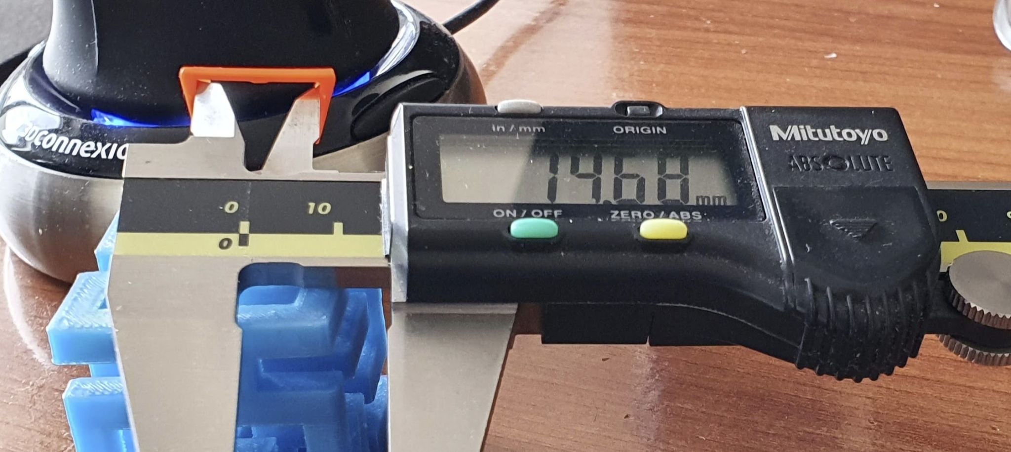

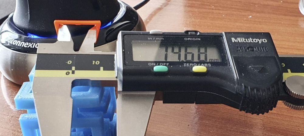

Je me suis prêté à l'exercice d'imprimer 5mm de la pièce en PETG et profil 0.15mm par défaut de PrusaSlicer, sur ma vieille mais vaillante Prusa MMU2S qui n'a pas reçu d'entretien depuis que je l'ai reçu en 2018 (hormis un changement de buse après les visières Covid).
Mesuré avec mon Mitutoyo favori, lubrifié à la suif.
1360952496_Capturedcran2022-03-01155936.thumb.jpg.9956a6765386291b3cb33147003bbc9a.jpg
J'avoue moi-même être encore surpris du résultat, je savais que j'avais soigné la calibration (0.00° de skew), mais quand même. Et pourtant elle a déménagé de maison puis elle a été déplacée plusieurs fois entre les bureaux et placards... Je comprend pourquoi c'est toujours ma préféré lorsque j'ai besoin de précision mécanique.
Bon c'est de la triche, la pièce est assez souple, je suis plutôt à 14.65mm quand je prend plusieurs fois la mesure.
Conclusion, c'est pas la faute au STL.

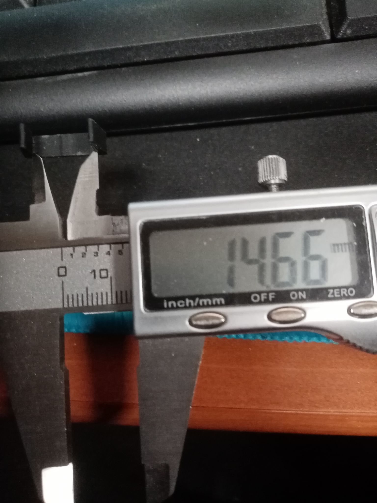

Voron 0.1 / ABS -> 14,66
Je confirme le stl ne pose pas de problème.

perso, je suis un vieux de la vielle
les pieds à coulisse numérique grand public, sont loin d’être fiable
je préfère , et de tres tres tres loin, celui de @Kalamiit, les repères gravé ne peuvent jamais bouger
seul l'usure ou une "dent" sur les becs de mesure peuvent fausser la mesure
quoique sur les 2, la pression de l'opérateur sur la partie coulissante peu fausser de ces quelques centièmes la mesure
Sur les palmers, pour éviter l'erreur due à la force +/- grande de l'opérateur, il y a une molette à cliquet qui limite le couple. Il y a un dispositif similaire sur les verniers de qualité avec un cadran (on fait avancer/reculer la coulisse avec une molette latérale qui se débraye sitôt un seuil de "pression" prédéfini)
Dans des mesures aussi fines, outre l'erreur de lecture, il y a la déformation de la pièce à mesurer en fonction de la pression exercée dont il faut tenir compte ; c'est pour ça qu'il y a ces dispositifs "limiteurs" de couple. Mon papa était ajusteur-outilleur, il avait du bon matériel et il m'a bien expliqué tout ça 👍

il y a 8 minutes, Patrick76 a dit :
Je suis d'accord, j'avais acheté un pied à coulisse numérique en GSB, le plus cher que j'ai trouvé (20% du prix d'un Mitutoyo). Une daube, très très loin du made in Japan. Répétabilité au 50ème au mieux, et glisse à ch*er. Incomparable avec un Mitutoyo. Très vite remboursé...
J'ai depuis toujours le bon vieux Mitutoyo "mécanique" (non numérique et sans cadran) à vernier hérité de mon père, mécano industriel, précis à 2 dixièmes (avec de bons yeux 😉), une glisse incomparable d'une douceur extrême, et sur lequel j'ai appris à lire les graduations.
