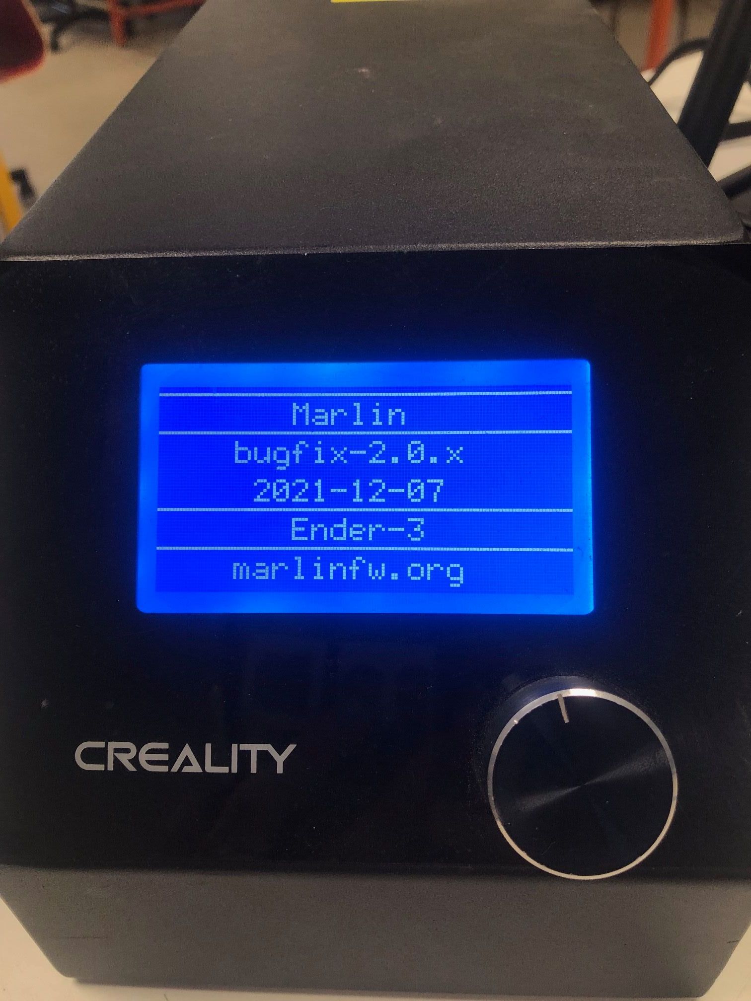

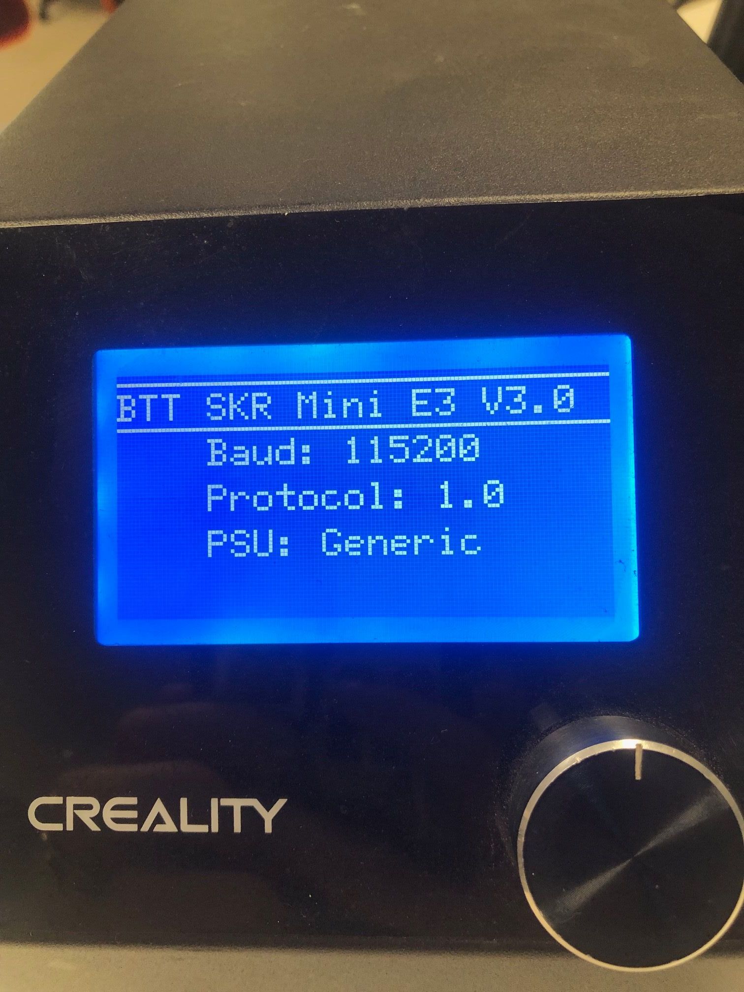

Bonjour !
Je me permet de relancer ce sujet parce que je rencontre à peut près les mêmes problèmes, j'ai récupéré il y a quelques temps une Creality CR10 v2 avec une carte mère cramée. Mon père a changé la carte par une skrmini v3, (qui avait l'air d'être déjà flashée ou alors souvenir de la carte d'avant ?) , en tout cas le problème est que l'imprimante se reconnait elle-même comme une ender-3. (Je vous mets les photos des détails). L'imprimante fonctionne mais vu qu'elle se reconnait comme une ender 3 le plateau s'arrête à 235x235mm alors que le plateau de ma cr10 est plus grand, un peu dommage de perdre cette surface.
J'ai donc regardé pour reflasher la carte skrmini v3 pour une CR10 v2, pour que l'imprimante se reconnaisse comme telle, mais j'avoue être perdue. J'ai creusé plusieurs forum/github mais impossible de trouver des directives pour ma situation en particulier. J'ai essayé en passant par ce tuto : https://www.trickymaker.com/imprimante-3d/mise-a-jour-des-firmwares-creality/    mais avec xloader je ne trouve pas la bonne carte mère. J'ai aussi essayé par cable avec octoprint : https://github.com/OctoPrint/OctoPrint-FirmwareUpdater/blob/master/README.md  mais cette fois, le firmware charge pendant longtemps sans finalité donc peut être est-ce le firmware le problème ?
Bref je pense que vous avez du passer par la en installant la skrmini v3, si vous avez des conseils pour le flashage ou peut être même que le problème vient d'autres choses, je suis preneuse !!
Merci d'avance pour tout conseils 🙂
