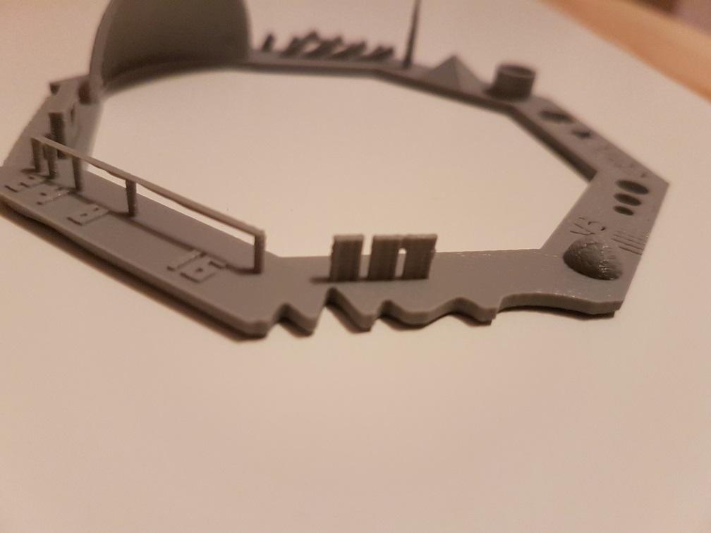

Adisma Posté(e) Septembre 2, 2016 Posté(e) Septembre 2, 2016 Salut, maintenant que j'ai reçu mon imprimante, je compte bien faire vivre ce forum autant que celui de la Dagoma (^^). voici donc ma 1ère impression avec le fichier fourni de base : 2

gisclace Posté(e) Septembre 2, 2016 Posté(e) Septembre 2, 2016 Jolie impression. Peux-tu donner plus de détails ?
Adisma Posté(e) Septembre 2, 2016 Auteur Posté(e) Septembre 2, 2016 Merci. En fait, non ^^ Car c'est le fichier exemple fourni avec l'imprimante. Donc je ne connais pas les détails de la configuration. Ce que je sais : c'est du PLA, avec la buse à 195° et le bed à 40°. Imprimé avec un raft (ou un brim je connais pas bien la différence..). L'impression a duré environ 2h je pense..

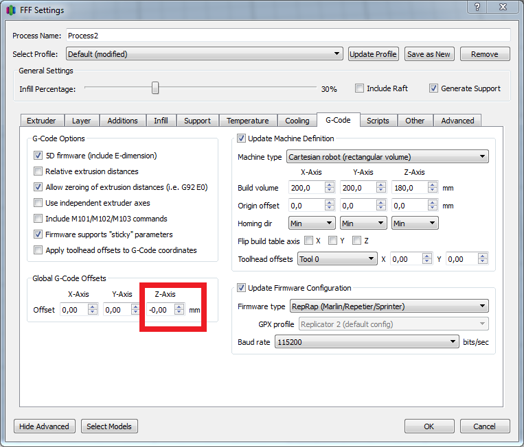

dudulagodasse Posté(e) Septembre 6, 2016 Posté(e) Septembre 6, 2016 Oui je pense que c'est possible d’ailleurs c'est bien ce que je compte faire, il faudra juste régler l'offset du Z en conséquence
Adisma Posté(e) Septembre 6, 2016 Auteur Posté(e) Septembre 6, 2016 Quand tu dis "régler l'offset du Z", c'est refaire le leveling ou autre chose ?? Car ça me dit rien (rappel : ça fait 1 semaine que j'ai ma machine ^^)
dudulagodasse Posté(e) Septembre 6, 2016 Posté(e) Septembre 6, 2016 (modifié) En gros quand tu vas ajouter un plateau en verre avec ou sans buildtak il faudra dire a ton imprimante qu'il y a une épaisseur supplémentaire, sinon ta buse va buté contre la plaque de verre et cherchera a la traversé. Du coup soit il faut rehausser l'endstop du Z, soit le plus simple est d'indiquer a ton logiciel le nombre de millimètres supplémentaire que ta plaque de verre va engendrer. Moi j'utilise Simplify3D par exemple mais c'est la meme chose pour repetier ou encore cura. Du Coup dans l'offset Z-Axis tu règles en comptant la surépaisseur. Biensûr avant il faut déja installé la plaque de verre, le buildtak éventuellement si tu en veux un, ensuite ne surtout pas faire un home sur le Z sinon la buse va forcer sur le plateau mais en fait descendre la buse avec la molette pas a pas pour regler le plateau, puis sur ton écran tu va avoir la valeur en millimètre qui correspondra a la surépaisseur de la plaque de verre, puis tu reporte cette valeur dans le logiciel. Et ceci pour chaque impressions. Moi je me sert de ça justement pour écraser un peu plus ma 1ère couche. Mais moi du coup j'ai d'autres soucis, je pense vraiment que c'est ma buse qui est bouché ou alors un probleme avec mon filament. Voila ma 1ère couche http://hpics.li/2129abf Ou alors autre chose comme probleme si vous avez des idées ?!! Edit : Je vais creer un nouveau sujet ça sera plus clair Modifié (le) Septembre 6, 2016 par dudulagodasse
Adisma Posté(e) Septembre 6, 2016 Auteur Posté(e) Septembre 6, 2016 Je pensais "juste" descendre le plateau avec les 4 molettes dans les coins.. Je vais devoir regarder ça avant de faire des bêtises ^^
dudulagodasse Posté(e) Septembre 6, 2016 Posté(e) Septembre 6, 2016 nan tu pourras pas comme ça la surépaisseur sera trop importante si bien que tu ne pourras pas regler ton plateau convenablement. sinon il faudrait remonté le endstop de quelques millimètre et le tour est joué. Le endstop est le capteur qui permet a l'axe Z de s'orienter, il est placé a gauche sur la i3.

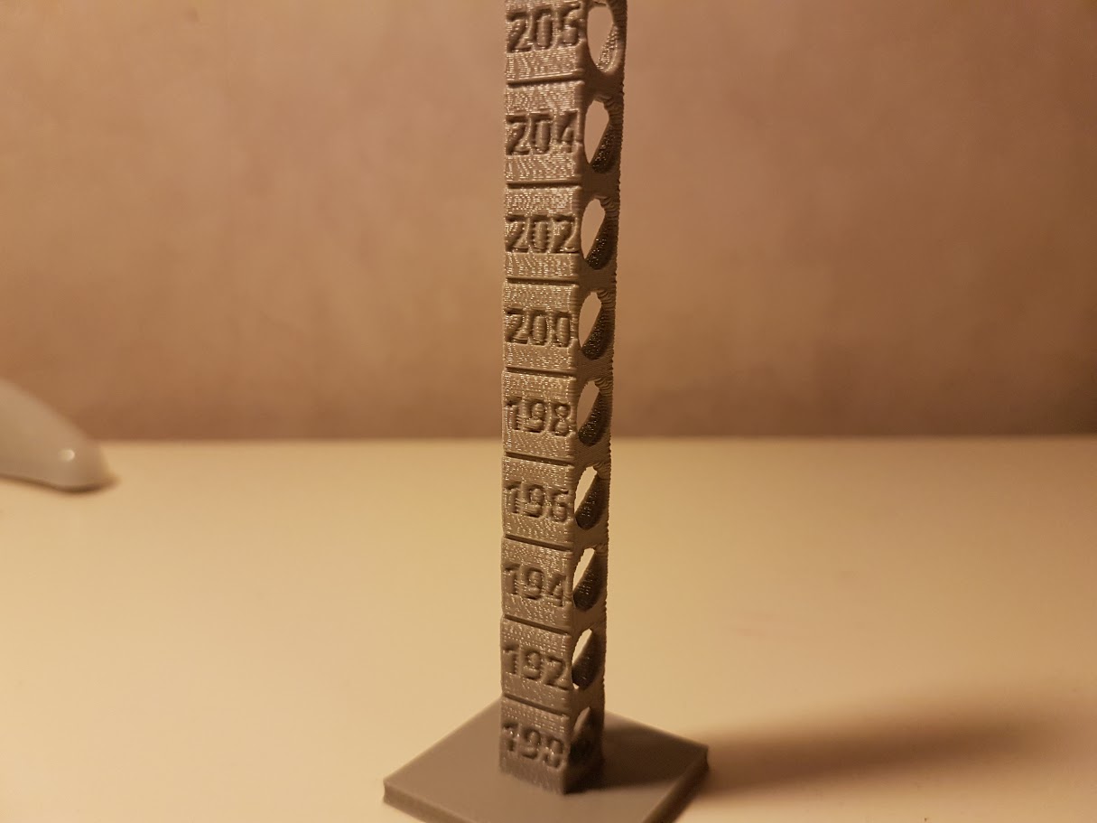

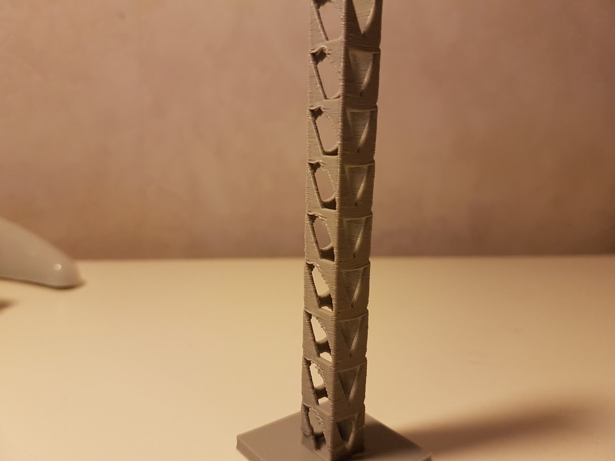

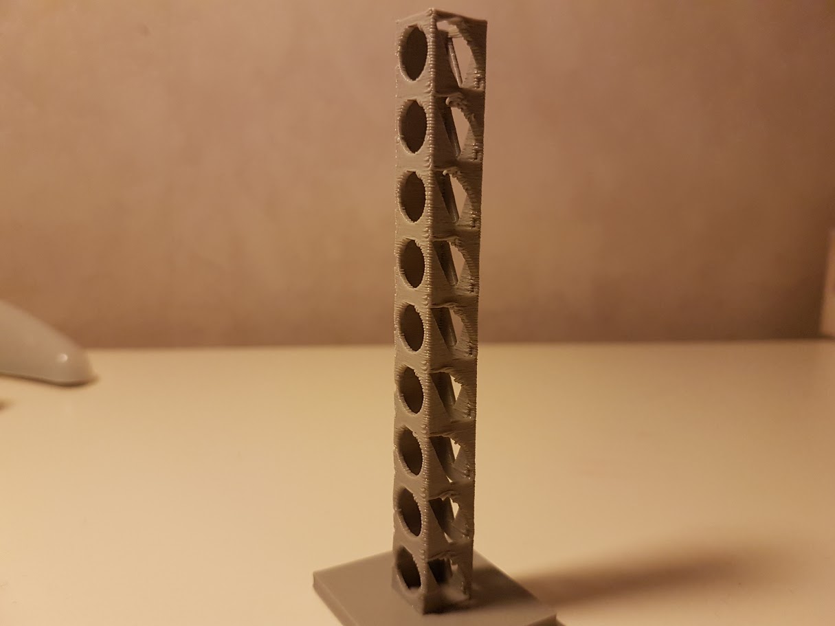

Adisma Posté(e) Septembre 6, 2016 Auteur Posté(e) Septembre 6, 2016 Alors, impression d'une tour de chauffe après avoir remis à niveau mon bed (ce qui expliquait le warping sur le stress test..) : Au final, j'arrive pas dire quelle est la meilleure température. Pour les options d'impression : Layer : 0.2mm Bed : 60° Vitesses : 60mm/sec Des conseils ?
pitwal Posté(e) Septembre 8, 2016 Posté(e) Septembre 8, 2016 perso, j'essaierais avec des sauts de température de 5 en 5°...ce serait peut-être plus probant Sinon tu peux aussi tenter le test avec des couches de 0.1mm sur la dernière photo, le 3ème étage me semble le mieux (trou en forme de D oblique), ça ferait une température autour de 195°
Adisma Posté(e) Septembre 8, 2016 Auteur Posté(e) Septembre 8, 2016 Je viens de voir que sur le site, ils proposent 170-200 comme plage de températures.. J'hésite à tenter plus bas du coup.. genre 170-175-180-190-195...
