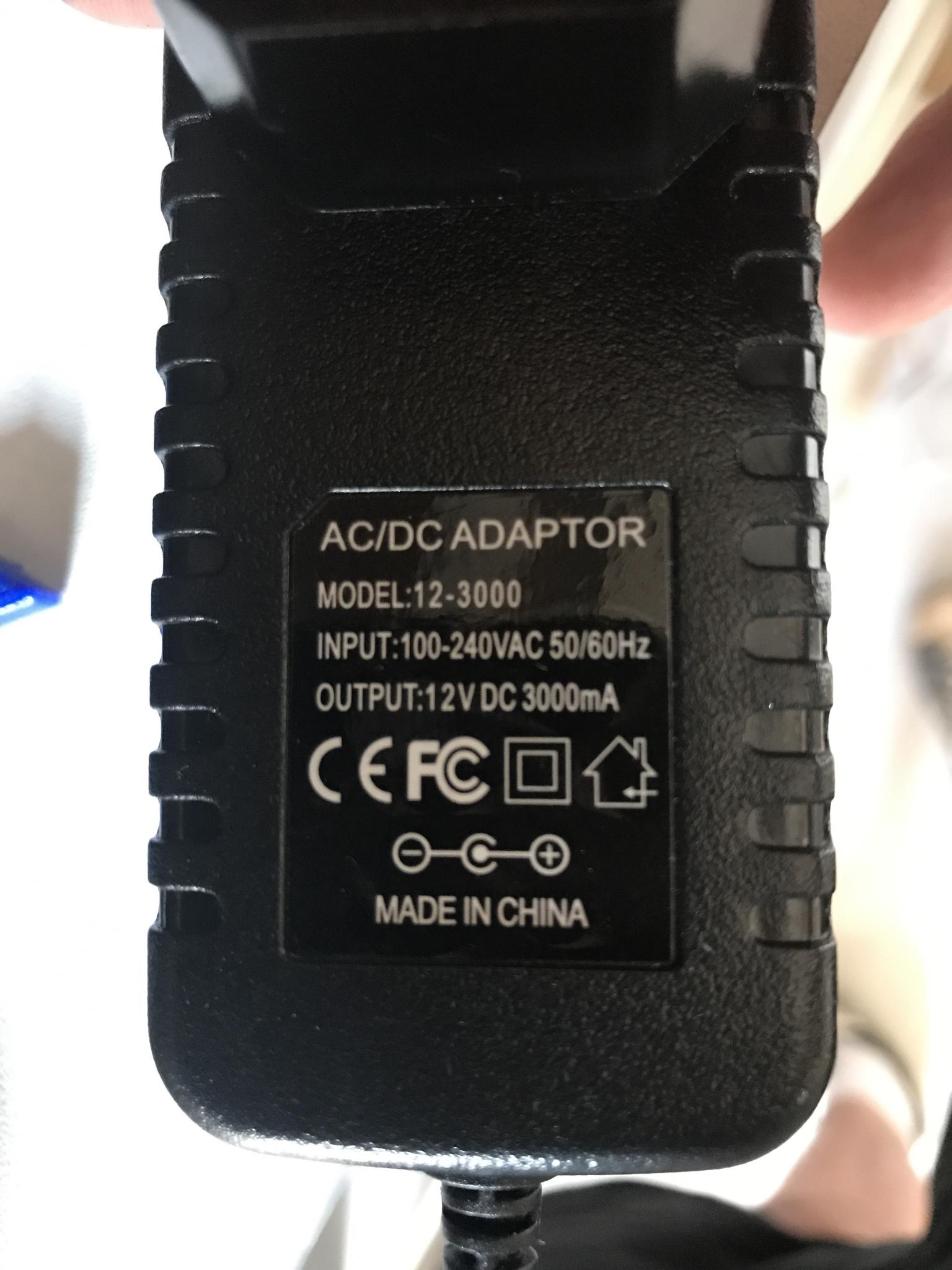

Azulito77 Posté(e) Aout 23, 2018 Posté(e) Aout 23, 2018 Bonjour tout le monde je désire faire le même montage pour le caisson de mon imprimante 3d et J’ai plusieurs petites questions. Dans un premier temps est ce que le convertisseur est vraiment nécessaire si il fourni déjà un output de 12v ( je suis vraiment débutant en electronique)? Et dans un deuxième temps est ce que vous pensez qu’il est possible de brancher un deuxième ventilateur sur le même circuit? Un qui ferais rentrer l’air et un autre pour l’extraire. Merci par avance
Yo' Posté(e) Aout 25, 2018 Posté(e) Aout 25, 2018 Salut @Azulito77, Le convertisseur n'est pas nécessaire. Avec la puissance du transfo que tu montre, tu peux aisément faire fonctionner un second ventilateur.
