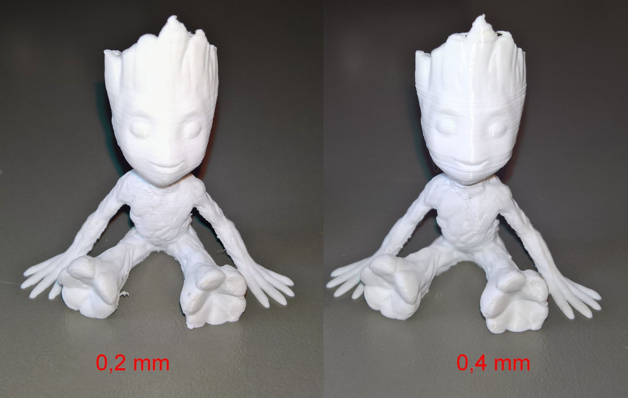

Kalamiit Posté(e) Mars 18, 2022 Partager Posté(e) Mars 18, 2022 (modifié) Bon, après ce petit intermède, voici mon premier jet (pas très concluant, il faudrait que je fasse un bon entretient de ma bécane ) J'ai été surpris : j'ai laissé les paramètres identiques (sauf pour ce qui concerne la buse, dimensions des couches,...) mais n'ai rien changé pour les supports ; Cura m'a fait beaucoup plus de supports en 0,2 mm qu'en 0,4 mm. Le torse de Groot était complètement entouré en 0,2 mm alors que l'autre n'en avait que sous le menton... Comme j'avais déjà nettoyé le premier, je n'ai pas fais de photo. Il y a 40 mm entre les deux mains (oui, j'ai fait petit, exprès...) Modifié (le) Mars 18, 2022 par Kalamiit Lien vers le commentaire Partager sur d’autres sites More sharing options...
