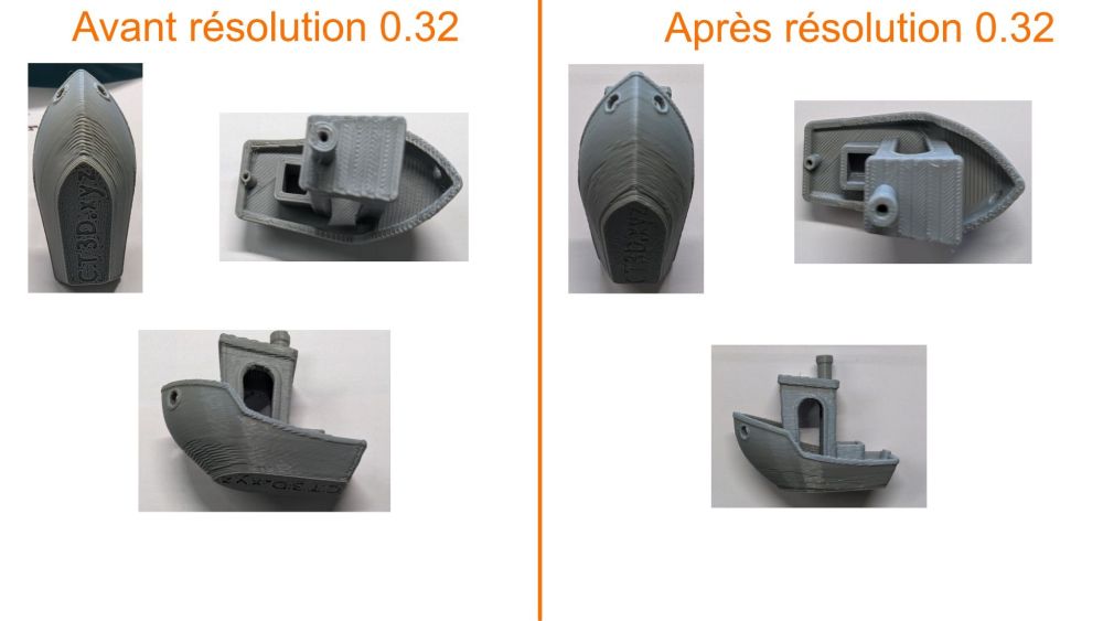

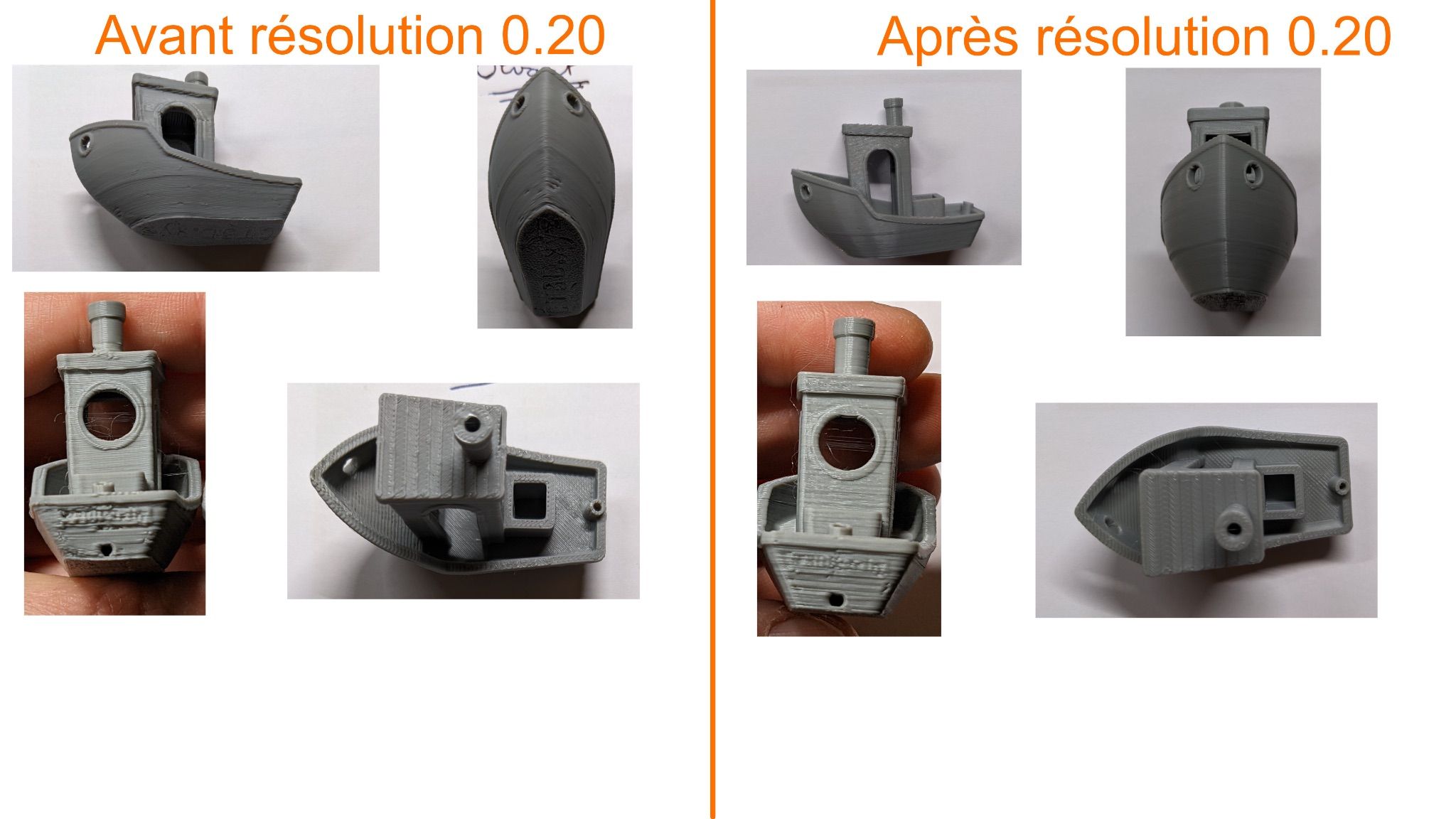

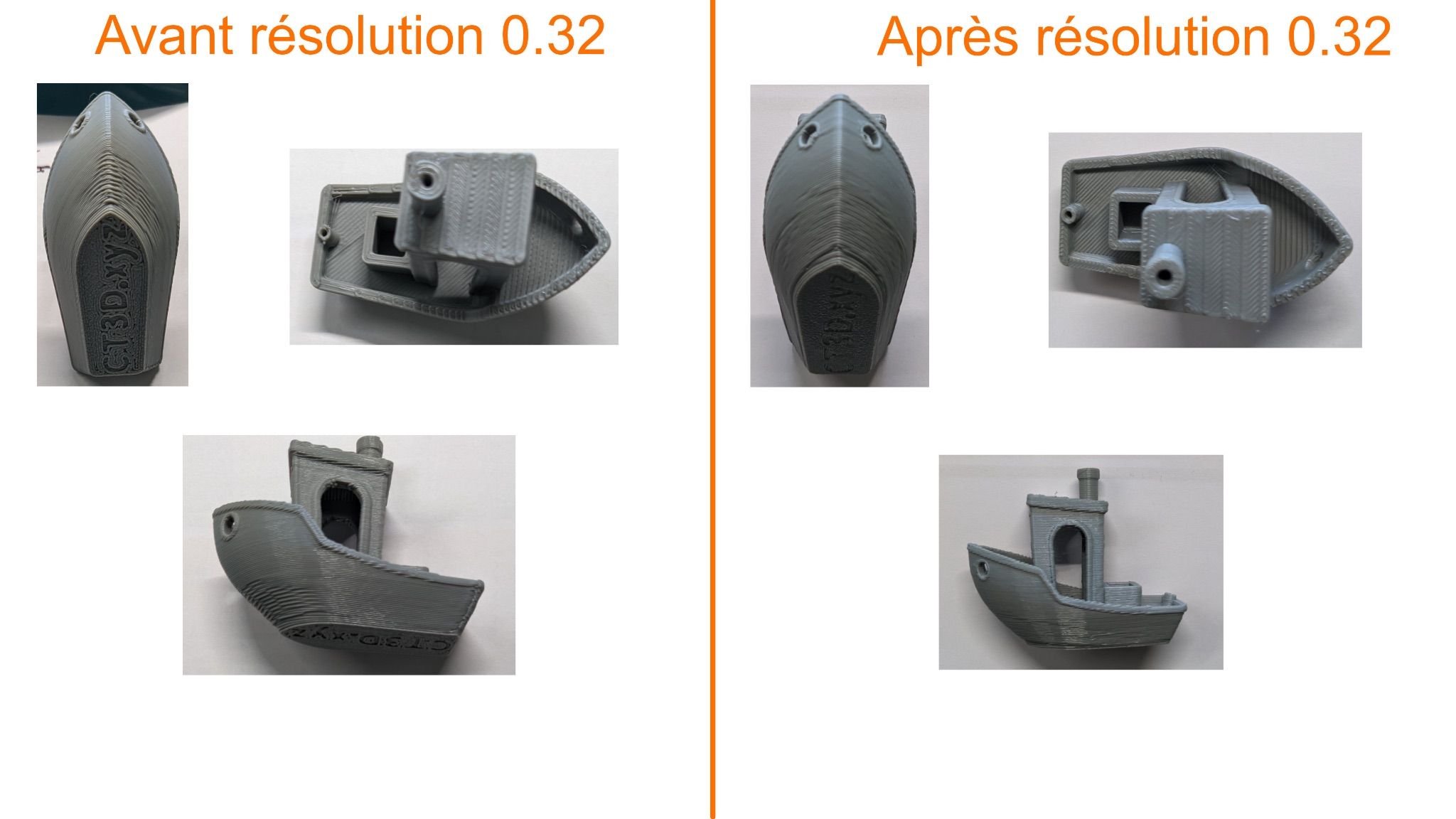

P_tite_tete Posté(e) Mars 21, 2022 Auteur Partager Posté(e) Mars 21, 2022 (modifié) Alors pour rassuré ceux qui voudrai la vendre lol voici mes résultats avant après réglage et aide de @Foxies. alors le 0,20 a été fait en 1h08 et le 0,32 à été fait en 43min Modifié (le) Mars 21, 2022 par P_tite_tete Lien vers le commentaire Partager sur d’autres sites More sharing options...

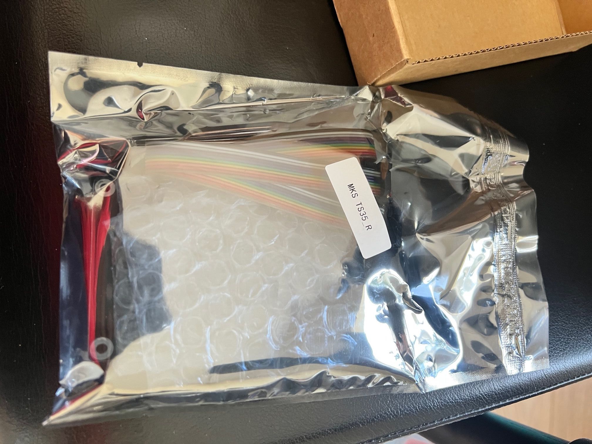

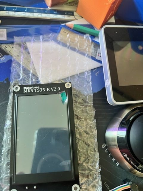

stephane Breakin Posté(e) Mars 21, 2022 Partager Posté(e) Mars 21, 2022 Mais quelle pression j ai reçu mon ecraiiin reste à savoir comment le monter maintenant @P_tite_tete tu as suivi un tuto ? des conseils à me donner ... Il y a 4 heures, P_tite_tete a dit : Alors pour rassuré ceux qui voudrai la vendre lol voici mes résultats avant après réglage et aide de @Foxies. alors le 0,20 a été fait en 1h08 et le 0,32 à été fait en 43min Lien vers le commentaire Partager sur d’autres sites More sharing options...
P_tite_tete Posté(e) Mars 21, 2022 Auteur Partager Posté(e) Mars 21, 2022 il y a 8 minutes, stephane Breakin a dit : Mais quelle pression j ai reçu mon ecraiiin reste à savoir comment le monter maintenant @P_tite_tete tu as suivi un tuto ? des conseils à me donner ... C'est quoi ton écran? Model? Lien vers le commentaire Partager sur d’autres sites More sharing options...
stephane Breakin Posté(e) Mars 21, 2022 Partager Posté(e) Mars 21, 2022 (modifié) MKS TS35R Modifié (le) Mars 21, 2022 par stephane Breakin Lien vers le commentaire Partager sur d’autres sites More sharing options...
P_tite_tete Posté(e) Mars 21, 2022 Auteur Partager Posté(e) Mars 21, 2022 alors il faut les connecter sur les EXP1 et EXP2 de la carte mère. Après il te faut un firmware compatible @Foxies en a fait disponible ici https://github.com/Foxies-CSTL/Marlin_2.0.x/tree/Firmwares/SR Lien vers le commentaire Partager sur d’autres sites More sharing options...
stephane Breakin Posté(e) Mars 21, 2022 Partager Posté(e) Mars 21, 2022 (modifié) donc si je me fie à la convention de nommage utilsé par @Foxies je dois prendre le: alors que mon ecran est marqué V2? j'ai bien compris qu'il me fallait dans le nom: S car je suis stock par contre 16 ou 32 je ne sais pas ? / O car j ai un OMG v2 / et peut etre X car mon moteur pas à pas de l'extrudeur est un NEMA 14 ou le en fait je suis perdu, j'ai bien lu le systeme de nommage par contre comment je sais si mon ecran c est un v3 @FoxiesHELP..... Modifié (le) Mars 21, 2022 par stephane Breakin Lien vers le commentaire Partager sur d’autres sites More sharing options...
P_tite_tete Posté(e) Mars 21, 2022 Auteur Partager Posté(e) Mars 21, 2022 @stephane Breakin non celui que tu doit prendre n'est pas présent en fait lol. tu doit avoir TS35 pour ton écran, 16 car c'est par défaut ce que l'on a. après le reste de ce que tu a dit est juste. Mais je ne vois pas de version compilé. Si tu est gentils il te le fera Lien vers le commentaire Partager sur d’autres sites More sharing options...

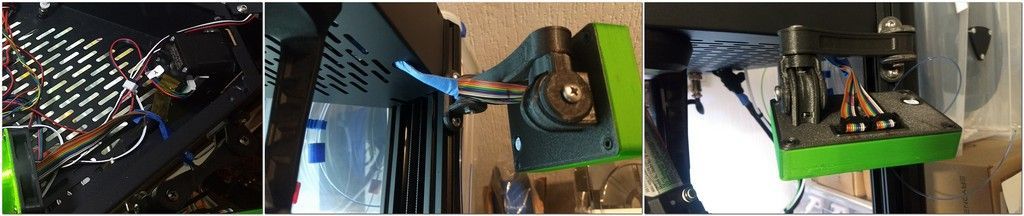

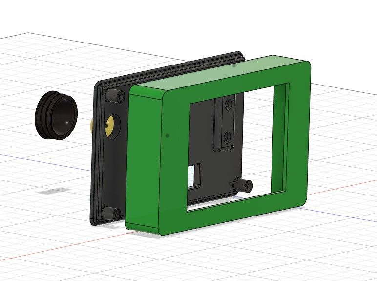

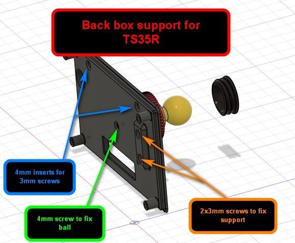

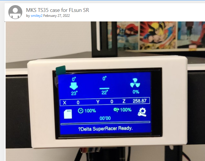

smiley Posté(e) Mars 21, 2022 Partager Posté(e) Mars 21, 2022 @stephane Breakin au cas où j'ai design celui-ci pour mon TS35R mais il faut des inserts Lien vers le commentaire Partager sur d’autres sites More sharing options...
stephane Breakin Posté(e) Mars 21, 2022 Partager Posté(e) Mars 21, 2022 @smiley il y a 3 minutes, smiley a dit : @stephane Breakin au cas où j'ai design celui-ci pour mon TS35R mais il faut des inserts merci me parait tres bien j'attend le retour de Mr @Foxies pour avancer, je vais d'ores et déjà demonter le couvercle de la flsun SR @P_tite_tete tu aurais une photo de ton montage ecran sur la carte mere? @smiley Il y a 1 heure, smiley a dit : @stephane Breakin au cas où j'ai design celui-ci pour mon TS35R mais il faut des inserts merci me parait tres bien j'attend le retour de Mr @Foxies pour avancer, je vais d'ores et déjà demonter le couvercle de la flsun SR Je me rend compte que j'ai un gros probleme Y a pas un les connecteurs EXP2 ET EXP1 Je veux pas dire mais ... en plus je n'ai pas le cable fourni pour remplacer celui de l'ecran d'origine ... Je pense de plus en plus fort que C'est ... Allez a plus Lien vers le commentaire Partager sur d’autres sites More sharing options...
Foxies Posté(e) Mars 21, 2022 Partager Posté(e) Mars 21, 2022 Il y a 6 heures, stephane Breakin a dit : donc si je me fie à la convention de nommage utilsé par @Foxies je dois prendre le: Non, celui-ci c'est pour le TFT35v3 de BTT. Il y a un pack d'icones avec. Pour le tiens, t'as juste besoin du firmware " SRM+TS35-SCBPULR32-_Robin_nano_v3.bin" mais tu as un soucis de cablage. Il y a 6 heures, stephane Breakin a dit : O car j ai un OMG v2 / Oui, O pour OMG mais il n'existe pas et il y a seulement une différence de eStep avec le BMG d'origine. Donc le "SRM+TS35-SCBPULR-Robin_nano_v3.bin" en 32 ou 16 steps au choix. Lien vers le commentaire Partager sur d’autres sites More sharing options...
stephane Breakin Posté(e) Mars 21, 2022 Partager Posté(e) Mars 21, 2022 merci par contre une idee pour le cablage ou je renvoi l'ecran ou la carte mere toi sur tes flsun tu les as les connecteurs ? merci ? Lien vers le commentaire Partager sur d’autres sites More sharing options...

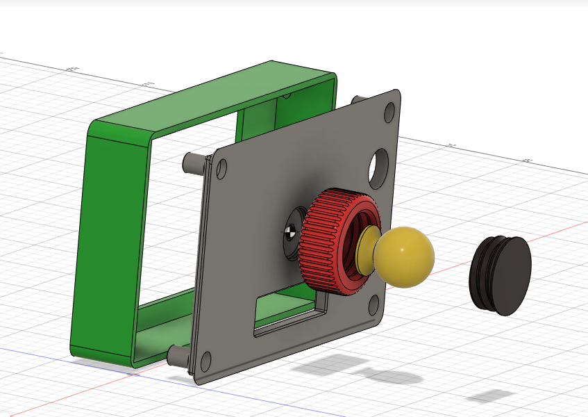

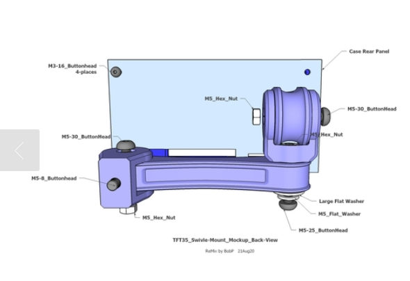

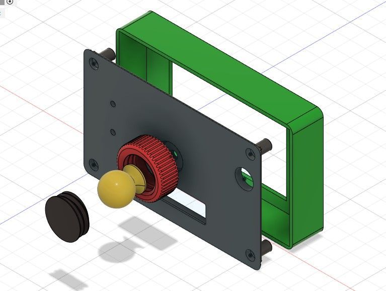

Foxies Posté(e) Mars 21, 2022 Partager Posté(e) Mars 21, 2022 Il y a 3 heures, smiley a dit : au cas où j'ai design celui-ci pour mon TS35R mais il faut des inserts Je ne l'ai pas encore posté sur Thingi mais voici le pack (certain l'ont déjà) mais il me reste à mettre les trous à l'arrière pour être compatible de celui de @smiley . Avec ça tu auras le choix entre 3 accrochages: - Boule de verrouillage (thing:chéplus) - Support avec un bras articulé (thing:4576251) - Contre le fronton (thing:5265394) Le pack pour le TFT: Packv2-TS35R.zip il y a 1 minute, stephane Breakin a dit : merci par contre une idee pour le cablage ou je renvoi l'ecran ou la carte mere toi sur tes flsun tu les as les connecteurs ? merci ? Si tu as un magasin d'électronique dans ta région, acheter des socles IDC PBC 10 broches. et deux nappes minimum 30cm . Lien vers le commentaire Partager sur d’autres sites More sharing options...

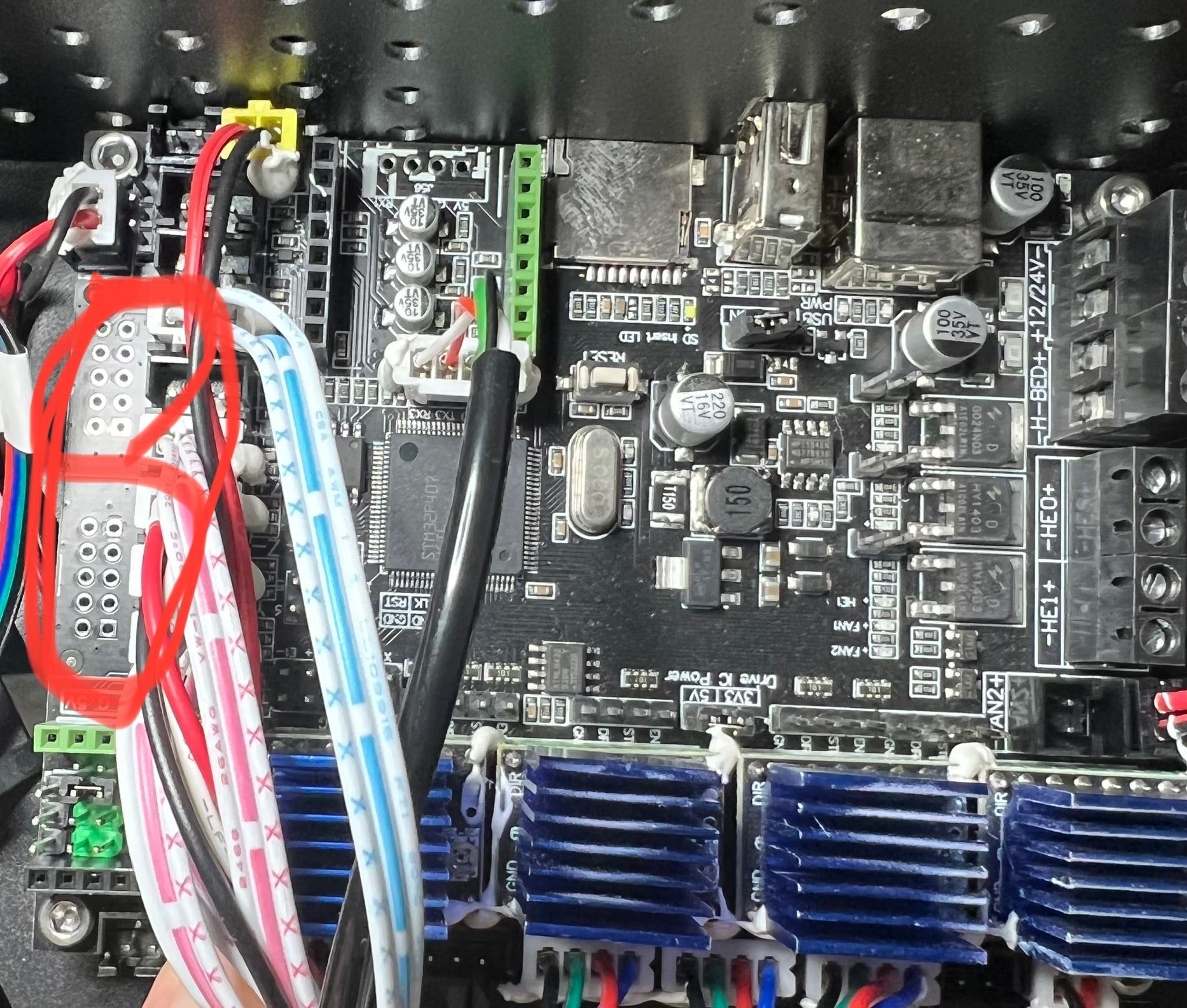

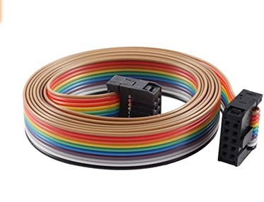

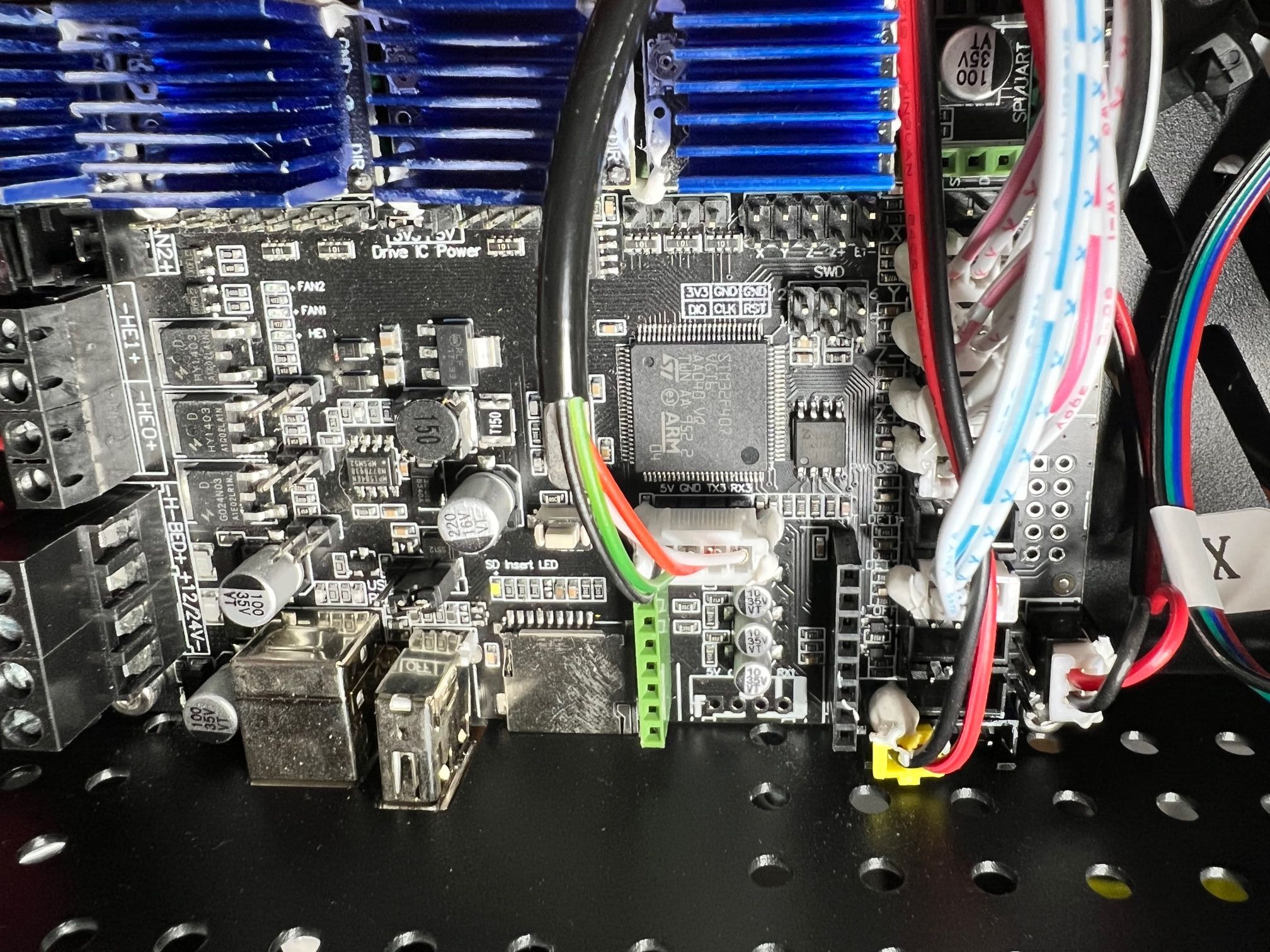

stephane Breakin Posté(e) Mars 21, 2022 Partager Posté(e) Mars 21, 2022 (modifié) le probleme c est que je suis incapable de souder ce genre de truc en plus ont ils vraiment laissé le controleur sur la carte mere ?? Modifié (le) Mars 21, 2022 par stephane Breakin Lien vers le commentaire Partager sur d’autres sites More sharing options...
smiley Posté(e) Mars 21, 2022 Partager Posté(e) Mars 21, 2022 @Foxies si j'avais su que tu avais ça sous la main! ça m'aurais bien simplifier la vie! Tu as pu faire un firmware avec Lvgl? J'ai essayé de compiler un firmware, ça a marché, mais impossible d'avoir z wizard un peu embêtant quand même... @stephane Breakin tu as quoi comme carte mère? sur la mienne d'origine les connecteurs y étaient. Lien vers le commentaire Partager sur d’autres sites More sharing options...
stephane Breakin Posté(e) Mars 21, 2022 Partager Posté(e) Mars 21, 2022 (modifié) je ne suis pas assez bon pour te dire le modele ce n est pas marqué sur la photo ? Modifié (le) Mars 21, 2022 par stephane Breakin Lien vers le commentaire Partager sur d’autres sites More sharing options...

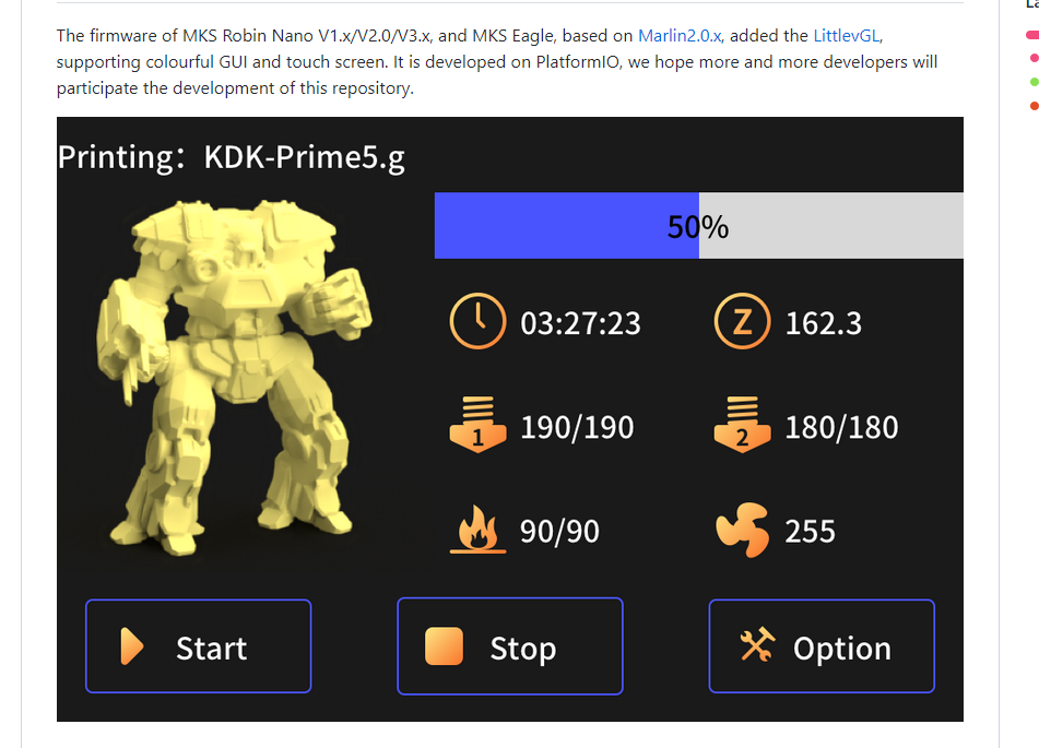

Foxies Posté(e) Mars 21, 2022 Partager Posté(e) Mars 21, 2022 il y a 17 minutes, smiley a dit : Tu as pu faire un firmware avec Lvgl? J'ai essayé de compiler un firmware, ça a marché, mais impossible d'avoir z wizard un peu embêtant quand même... Oui, j'ai testé l'UI de Mks avec le module wifi ESP3Dv3.0 mais l'interface ne propose rien pour les Deltas (ni UBL, ni calibration, ni menu de base Marlin) donc uniquement pour les cartèsiennes. C'est assez commun avec eux. Il font pareil avec leur superbe écran H43. J'suis en discution avec eux pour qu'il intégre un minimum de fonctions Delta. Lien vers le commentaire Partager sur d’autres sites More sharing options...
stephane Breakin Posté(e) Mars 21, 2022 Partager Posté(e) Mars 21, 2022 il y a 26 minutes, smiley a dit : @Foxies si j'avais su que tu avais ça sous la main! ça m'aurais bien simplifier la vie! Tu as pu faire un firmware avec Lvgl? J'ai essayé de compiler un firmware, ça a marché, mais impossible d'avoir z wizard un peu embêtant quand même... LGVL vous m'avez ine fois de plus perdu c est quoi/qui ? Lien vers le commentaire Partager sur d’autres sites More sharing options...
Foxies Posté(e) Mars 21, 2022 Partager Posté(e) Mars 21, 2022 à l’instant, stephane Breakin a dit : LGVL vous m'avez ine fois de plus perdu c est quoi/qui ? C'est une autre interface d'écran propre à Mks basé sur la bibliothèque graphique LVGL modifié par MKS et elle est compatible seulement pour les écrans 480x320 minimum. Le seul truc intéressant de cette interface c'est qu'il ont intégré un protocole de transfert rapide de fichier qui permet d'envoyer directement à l'imprimante tes fichiers slicés sous Curabug. Lien vers le commentaire Partager sur d’autres sites More sharing options...

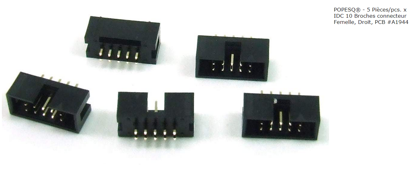

P_tite_tete Posté(e) Mars 22, 2022 Auteur Partager Posté(e) Mars 22, 2022 Il y a 8 heures, stephane Breakin a dit : je ne suis pas assez bon pour te dire le modele ce n est pas marqué sur la photo ? C’est la MKS ROBIN NANO V3.0 par contre étonnant elle n’est pas marqué et elle n’est pas complète. Ça sent les économies de construction et une production fait par eux la. Car par défaut la SR ne ce sert pas de exp1 exp2. voilà à quoi elle devrai rsssembler https://fr.aliexpress.com/item/1005002238233890.html?_randl_currency=EUR&_randl_shipto=FR&src=google&src=google&albch=shopping&acnt=248-630-5778&slnk=&plac=&mtctp=&albbt=Google_7_shopping&albagn=888888&isSmbAutoCall=false&needSmbHouyi=false&albcp=11446264977&albag=108768739141&trgt=898305777325&crea=fr1005002238233890&netw=u&device=c&albpg=898305777325&albpd=fr1005002238233890&gclid=CjwKCAjwxOCRBhA8EiwA0X8hi3SKOzX7ehwAnRPgYRDMdv_6uVlVB-IcKHHcoNkjts6iUNtgzS5XKRoCIeQQAvD_BwE&gclsrc=aw.ds&aff_fcid=f060238aaf6e428591b4325f43f7e534-1647931972541-01600-UneMJZVf&aff_fsk=UneMJZVf&aff_platform=aaf&sk=UneMJZVf&aff_trace_key=f060238aaf6e428591b4325f43f7e534-1647931972541-01600-UneMJZVf&terminal_id=f24134322d17436e8eeeb5951c31ef36&afSmartRedirect=y Lien vers le commentaire Partager sur d’autres sites More sharing options...
Foxies Posté(e) Mars 22, 2022 Partager Posté(e) Mars 22, 2022 @smiley @P_tite_tete @stephane Breakin @Motard Geek Je viens de mettre sur Thingi, le pack pour le TS35R de Mks => Thingiverse A toute........ 4 Lien vers le commentaire Partager sur d’autres sites More sharing options...
