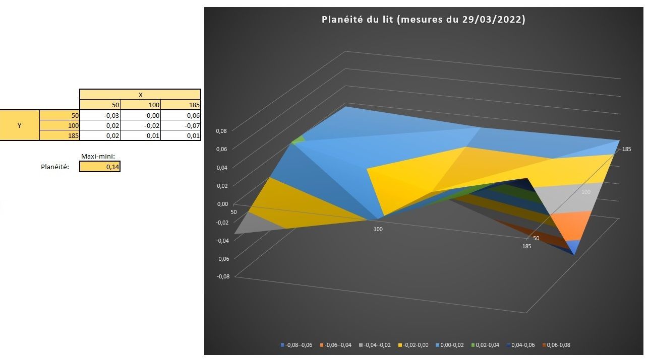

Sauf erreur de ma part, ton plateau est relativement plan comme tu peux le voir sur cette représentation où j'ai annulé l'inclinaison du plateau:
Citation
On voit que le défaut le plus important se situe à droite, vers l'avant. Sur la moitié gauche, il n'y aurait que 0.05mm de défaut de planéité.
Il reste le fait que la mesure au centre n'est pas proche de 0. Est-ce que tu pourrais décommenter la ligne suivante du fichier configuration.h pour faire une répétabilité du Bltouch (G28  suivi d'un M48), histoire de lever le doute sur ce point.

Le bltouch devrait être largement capable corriger le défaut de ~2mm du plateau de @johnconorb. Ceci dit, tout comme vous, je pense qu'il est nettement préférable d'avoir un plateau plan et parallèle au déplacement de la buse. C'est d'ailleurs le choix que j'ai fait sur ma machine. De plus, dès le début, j'ai indiqué que le réglage du plateau serait appréciable:
Le 29/03/2022 at 20:39, pommeverte a dit :
ton plateau n'est pas très bien réglé mécaniquement. Tu as plus de 1.5mm de décalage entre la gauche et la droite 🥴. Un petit réglage avec les molettes ne ferait pas de mal.
Vu la plutôt bonne planéité du plateau de @johnconorb, je pense que son soucis ne vient pas de la mauvaise inclinaison de son plateau. Soyons patients et attendons les résultats des nouveaux essais demandés... 😉
Pour le réglage du plateau, je commencerais par dévisser de 2 tours complets les molettes de droite et de 5 tours les molettes de gauche ((5-2)*0.7(=pas de vis M4)= 2.1mm) pour ensuite affiner avec un feuille ou une cale d'épaisseur dans chaque coin du plateau.

Décidément, tu as toujours cet écart de -0.2 au centre 🤔 et en plus, sur certains points, tu as 0.1mm d'écart par rapport à la 1ère matrice... j'avoue que je n'ai pas d'explications 😅🥴 mais je pense que le problème se situe à ce niveau...
Pour la hauteur de couche initiale de 0.2, c'est aussi la valeur que je paramètre.
Remarque: dans tes sources, les pas/mm des moteurs sont les valeurs standard. Il faut bien penser à mettre à jour au moins les pas/mm de l'extrudeur (voir ce tuto par exemple) et le réglage du PID du bloc de chauffe de la buse (même tuto).
Pour le profil de Cura, je suis parti de celui de la chaine youtube CHEP. Les profils sont disponibles sur cette page. Par contre, je change le débit minimal de la paroi (0 passe à 5%) pour éviter des désagréments lors d'impressions de parois fines.
Modifié (le) par pommeverte
"tu as toujours cet écart de -0.2 au centre" ... Un écart entre quoi et quoi ? lol
Peut être un problème mécanique ? plateau pas stable (les roulettes commencent a être usées) ? un brin de jeu dans l'axe X ?
il y a 17 minutes, johnconorb a dit :
Entre le Z=0 fait lors de la prise d'origine et le point palpé au centre de la matrice (-0.203):

Peut-être effectivement, il faudrait vérifier la visserie, surtout au niveau des galets (plateau et chariot X). Dans un autre sujet où le Zoffset n'arrêtait pas de changer, il a fallu déconnecter et reconnecter le BLtouch (coté BLtouch et carte-mère), machine éteinte.🤔
