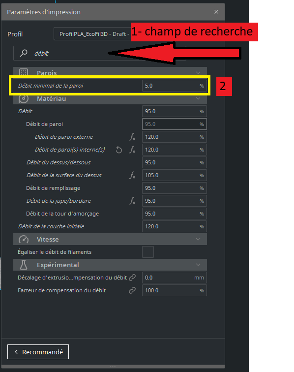

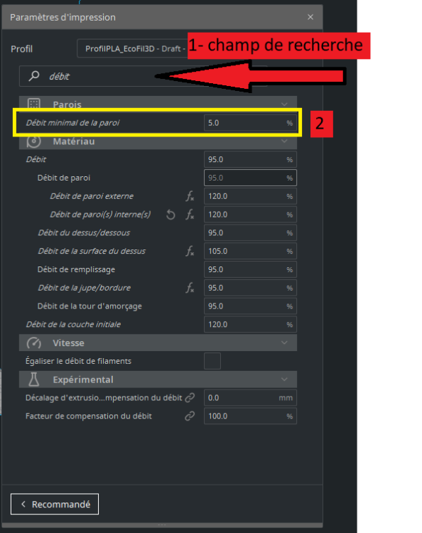

@pommeverte j'ai récupéré les profils CURA de CHEP
je change le débit minimal de la paroi (0 passe à 5%)" ou trouves tu cette valeur ? je ne vois rien dans l'onglet "parois" de cura.

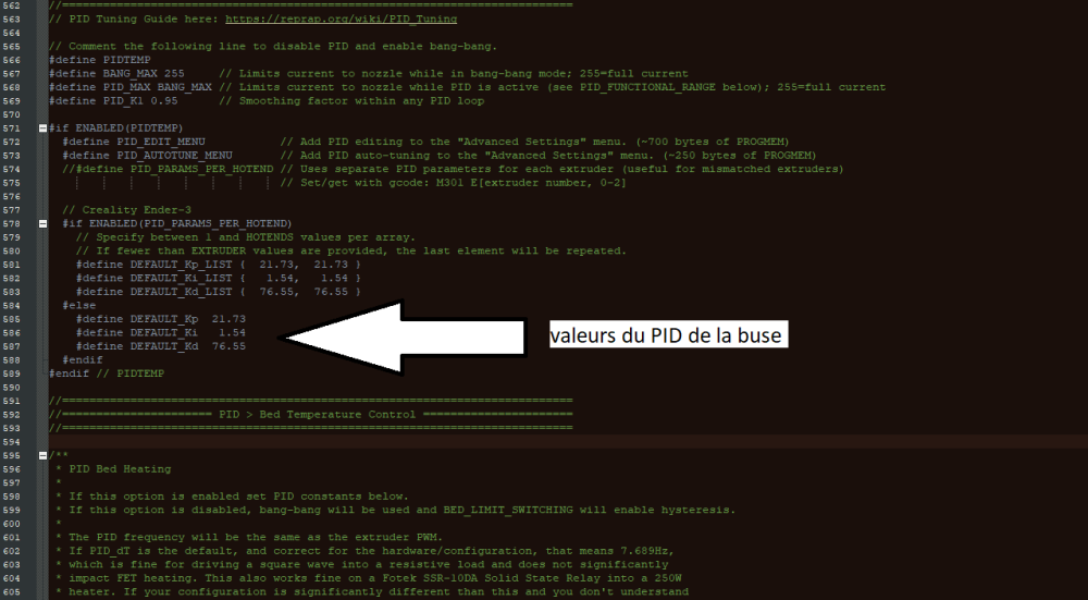

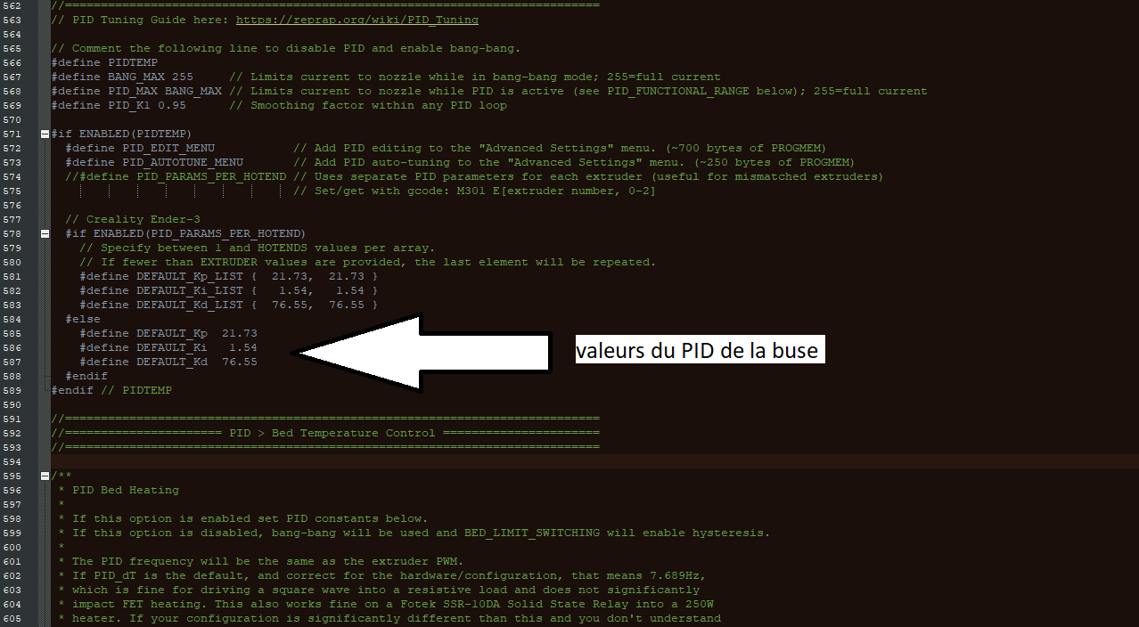

J'ai fait un PID mais a quel moment dans mon gcode de démarrage je dois inscrire la valeur M301 P26.40 I2.11 D82.54 ?

Il y a 3 heures, johnconorb a dit :
Normalement, tu sauvegardes ces valeurs en mémoire (dans l'eeprom du microcontrôleur) en envoyant:
  1. M502
  2. M301 P...
  3. M500
  4. M501
Sinon, tu peux ajouter le nouveau réglage (M301 P... ) à la 1ère ligne du Gcode de démarrage.
et/ou l'ajouter dans les sources (fichier configuration.h):

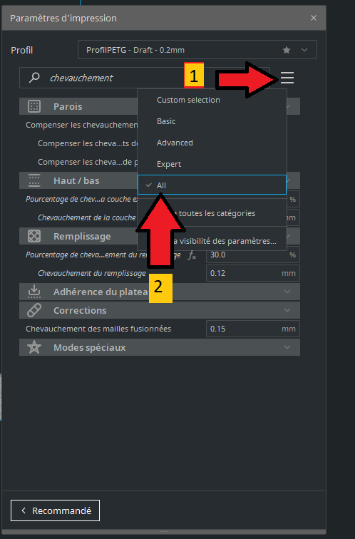

c'est probablement parce que tu n'as pas sélectionné "ALL" dans la liste des paramètres à afficher:
