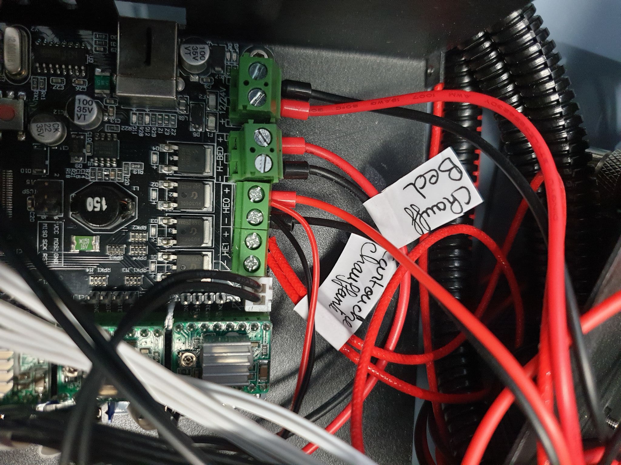

J'ai mon imprimante depuis environ 2 mois, je suis une grande débutante pour le moment c'est pourquoi j'ai fais de grosses erreurs bête au début ce qui fais que je me suis inscris aujourd'hui pour vous demander de l'aide.
J'ai voulu changer le bloc de chauffe, pour ca je devais brancher le nouveau bloc directement sur la carte mère. N'aillant jamais fais ca de ma vie je me suis complètement planter, j'ai donc cramer la carte mère. j'ai racheter une carte mère et un bloc de chauffe.. J'ai mis un firmware sur ma carte j'ai tout rebrancher (j'ai demander a mon conjoint qui est technicien de maintenance, j'apprend quand même de mes erreurs 😂 ) Donc tout fonctionne sof la chauffe qui dès que je veux la mettre a chauffer elle ne monte en pas température et ce met a sonner et a afficher un message d'erreur E1. J'ai vérifier le câblage tout est ok, je pense que je dois renseigner le type de résistance de mon bloc de chauffe et le type de bed que j'ai dans le firmware. Cependant dans les lignes proposer je ne trouve pas ce qui correspond, j'ai une Thermistance: 100K NTC 3950 et un bed en vers AC220V.
Voila je ne sais pas si je suis sur la bonne vois, c'est peut être pas la bonne solution au problème de chauffe je ne sais pas. C'est pourquoi j'aimerais que vous m'éclairiez sur ce point, ca fais plus d'une semaine maintenant que j'essaye de régler ce problème mais j'avoue avoir été au bout de mes ressources... Merci d'avance pour votre aide.

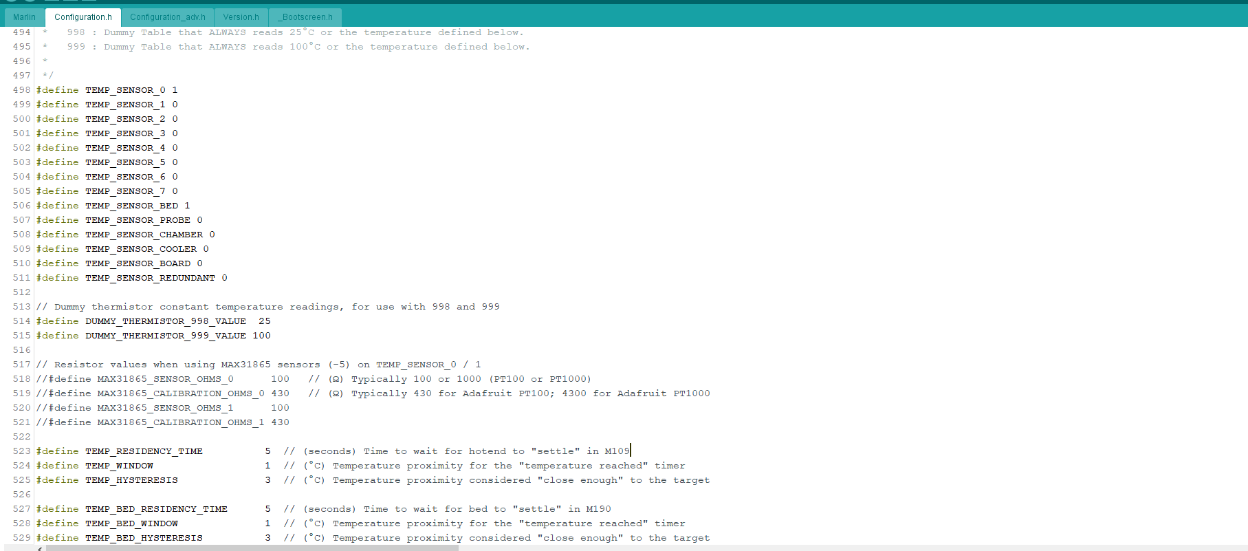

commentaire:                                                                                                                                                                                                                                                                                                          Analog Themocouple Boards

Avant de modifier le type de thermistance dans le firmware marlin

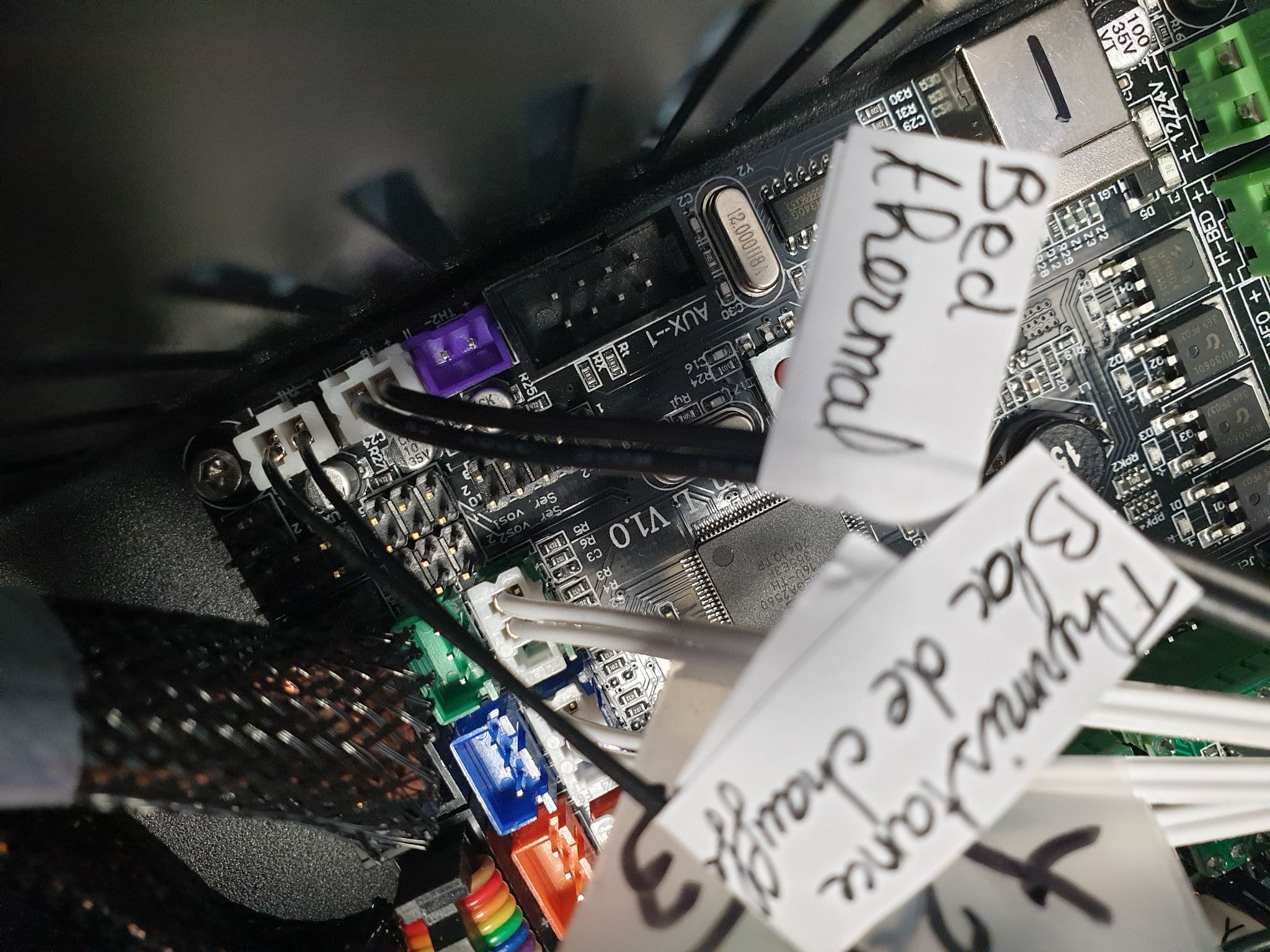

Quand tu allume la machine, les température affiché sont elles cohérente ? ( si tu a, a l'allumage, des température négative ou proche de 0°C c'est un faux contacte )
Si tu pose ta main sur les thermistance, vois tu la température affiché augmenté a l'affichage et sur le bonne "icone" ( tu a peut être permuté les branchement des thermistance entre le plateau et la tête ? )
Peut tu nous faire une photo des branchement sur la carte mère ? et y identifier les fils des thermistances (tête et plateau)  et des élément chauffant ( tête et plateau) .
Sinon il semble préférable d'utiliser VSCode + les greffons PlatformIO et AutoBuild Marlin pour compiler un firmware marlin récent. cf

Oui la température tourne au tour de 16-17°C, la température augmente au bon endroit suivant sur quel thermistances je met la main.
Je transmet les photos j'espère quel sont bien compréhensibles.

à l’instant, fpf2010 a dit :
Dans la logique des choses, la résistance de la tête devrait être sur HE0, sur la photo elle est sur HE1
Sur HE0 tu as du brancher la ventilation tête et électronique je pense
Si tu inverse les branchements de HE0 et HE1 tout devrait rentrer dans l'ordre.
Petit test avant : quand tu mets la tête en chauffe, est-ce que les ventilateurs se mettent à tourner ?
Je suis en gros du même avis que @Savate ( Il doit probablement y avoir une inversion de connexion entre HE0 et HE1 sur la carte mère) ...
mais j'ai des interrogations !
A tu une imprimante dual (deux tête avec donc deux cartouche chauffante séparé)  ?
Si tu suit les fils actuellement sur HE0 tu arrive où ? sur une carte mosfet ? et les plus petit en diamètre c'est quoi au bout ?
Edit 2 : tu a d’après se que je vois des led témoins pas loin de chaque connecteur HE* sur la carte mère. ( donc normalement si tu met en chauffe tu devrais identifier se qui est mis sous tension comme sortie. Aussi bien noter que le firmware marlin quand il parle de E1 parle en fait du 1er extrudeur donc sur la carte c'est normalement HE0 ... (  l'un commence la numérotation a 1 et l'autre commence la numérotation a 0 )

il y a 11 minutes, Savate a dit :
J'ai seulement 1 ventilateurs sur les 2 qui fonctionnes, ces 2 ventilateurs sont brancher sur HEO effectivement.
J'échange les branchements de HE0 ET HE1?
il y a 9 minutes, PPAC a dit :
Alor non je n'ai pas d'imprimante a double extrusion.
Les petits câbles sont ce du ventilateur au niveau de la carte mère et les deux autre sont au ventilateur au niveau de la buse. Ces ventilateur fonctionne parcontre le ventilateur sur la photo joint est brancher sur "fan" et il ne marche pas
il y a 21 minutes, PPAC a dit :
Ca doit donc venir de la alor je ne savais pas, je vais essayer d'échanger HE0 et HE1
Merci beaucoup en tout cas je sais que c'est de la bidouille ce que j'ai fais sur la carte alor j'imagine que ce dois pas êtres évidents pour vous
Pour le ventilateur que tu a encerclé c'est le ventilateur de refroidissement de l'objet ( la couche ) en cours d'impression ( normalement, selon comment le trancheur et configuré, il se met a tourner seulement après la 1er couche ( pour favoriser l'adhérence de la couche initial. )
Comme un firmware Marlin peut être configuré / adapté ( réatribution des pins) on va dire que donc HE0 c'est pour la cartouche de chauffe et HE1 c'est pour les ventilateurs. ( Mais prend le temps de vérifier le bon fonctionnement des ventilateurs. Car sans ventilation du heatbreak c'est bouchonnage dans le heatbreak assuré et une carte mère ou des contrôleurs de moteur pas a pas  qui chauffent on tendance a planter et a vivre moins longtemps. )

Ca fonctionne!!!
Je vais tester en tentant de faire une pièce, mais en tout cas tout les ventilateur marche sof effectivement le ventilateur de refroidissement de l'objet dont je vais vérifier le fonctionnement quand je vais faire ma pièce, en tout cas tout a l'aire OK.

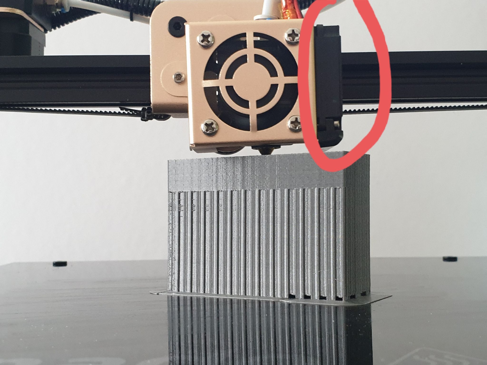

Ta tête d'impression a l'air d'être de travers, il faut corriger cela sinon tu auras des problèmes lors des impressions ^^ (un côté moins propre que l'autre et des mesures non identiques)
