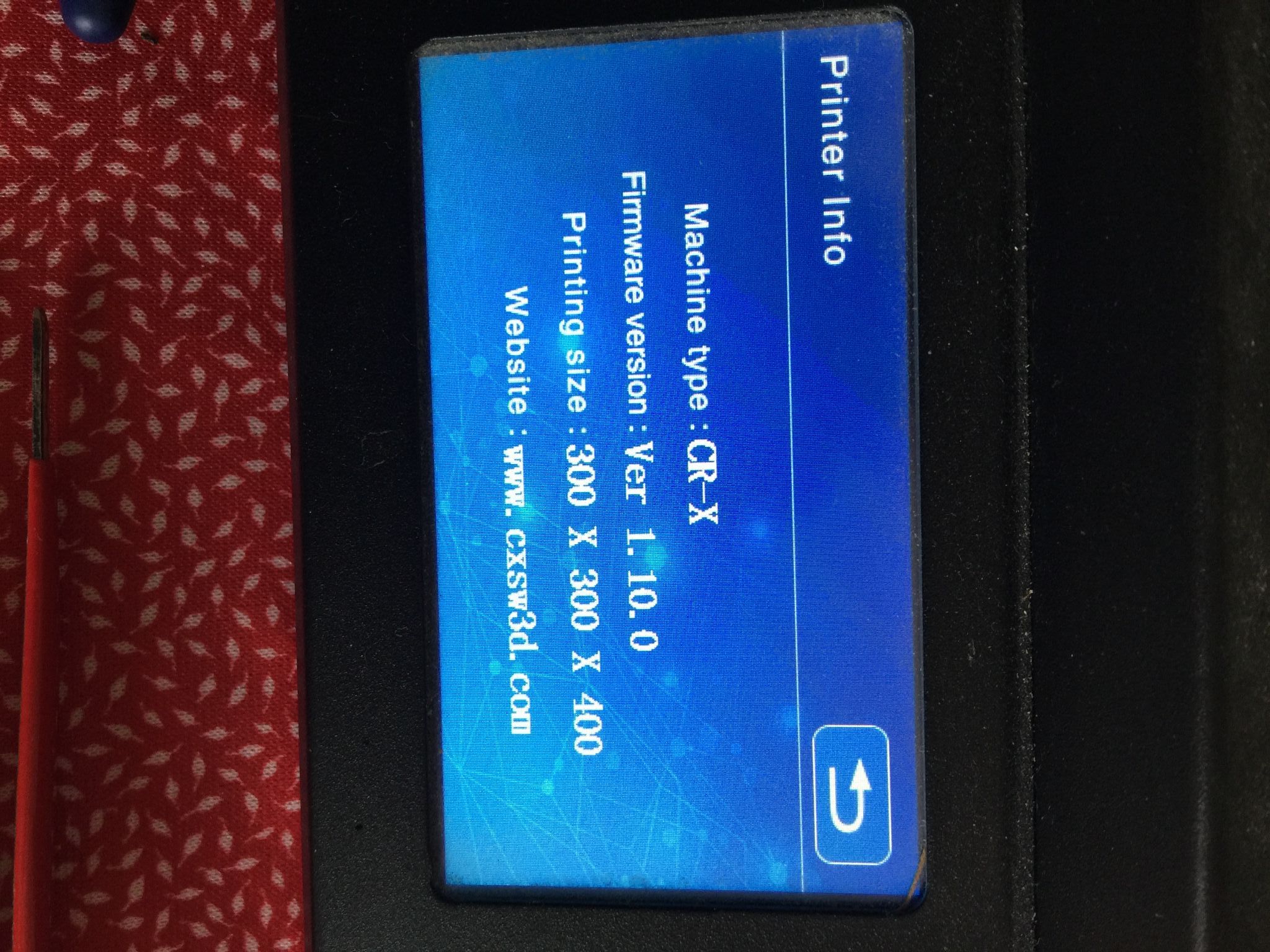

Déjà tu trouvera en Pj la photo des infos de ma CRX a l'écran.

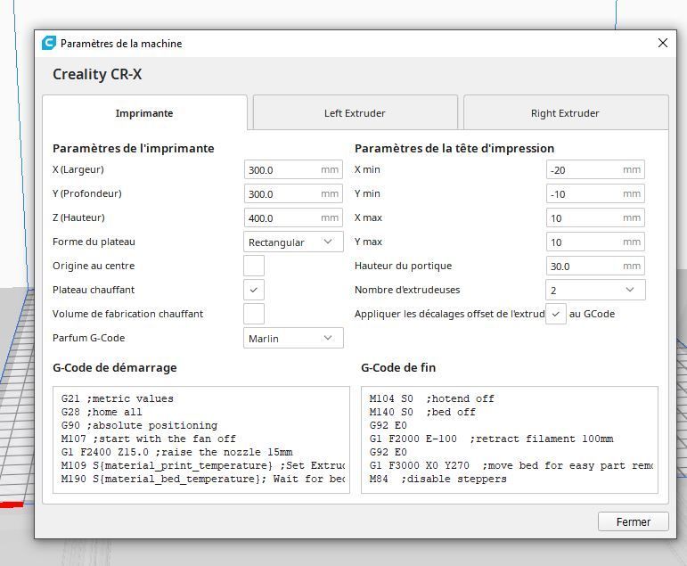

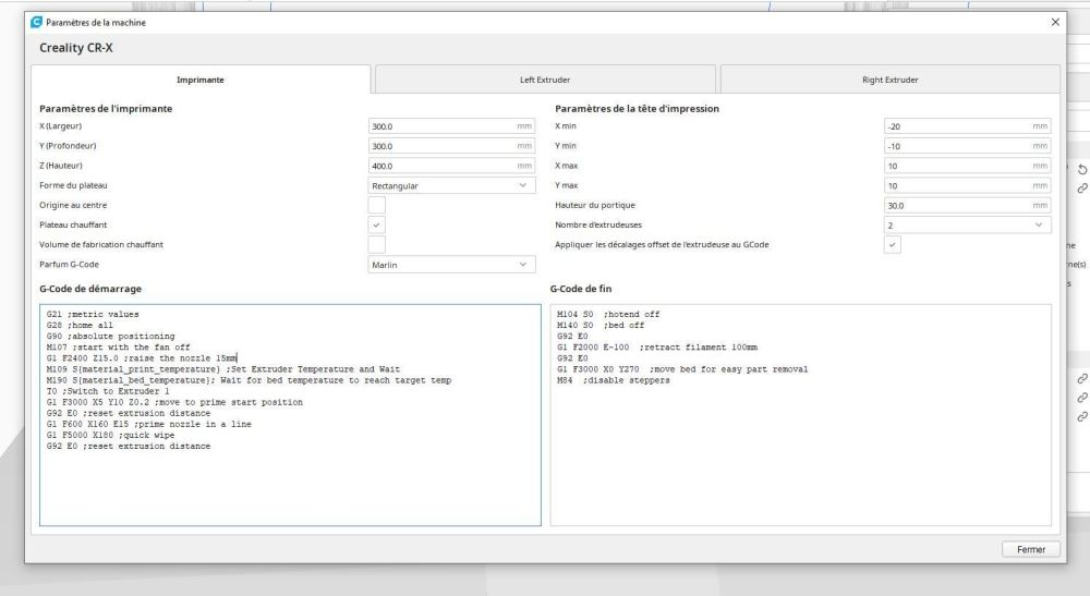

C'est super intéressant, oui le voici en Pj le gcode de démarrage sous Cura
Une question cette ligne est correcte ? => G1 F2400 Z15.0 ;raise the nozzle 15mm, regarde mon image

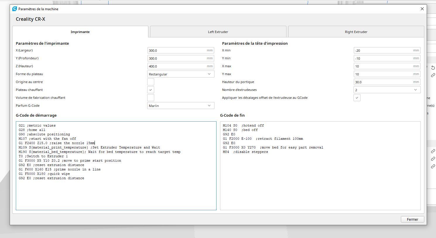

attends je la repost car il n'y avait pas tout
modif la il y a tout
G21 ;metric values
G28 ;home all
G90 ;absolute positioning
M107 ;start with the fan off
M109 S{material_print_temperature} ;Set Extruder Temperature and Wait
M190 S{material_bed_temperature}; Wait for bed temperature to reach target temp
T0 ;Switch to Extruder 1
G1 F3000 X5 Y10 Z0.2 ;move to prime start position
G92 E0 ;reset extrusion distance
G1 F600 X160 E15 ;prime nozzle in a line
G1 F5000 X180 ;quick wipe
et comment lui dire de ne pas faire "la bille de filament" après avoir faire une ligne
Modifié (le) par Titeuf49fr
Lien vers le commentaire
Partager sur d’autres sites
il y a 5 minutes, Titeuf49fr a dit :
comme elle se trouve après une ligne G90 je dirais que le commentaire serai plus " monter en Z=15" mais sinon oui rien de spécialement louche sauf si tu veux respecter la convention que pour des mouvement sans extrusion il faut utiliser G0 et si la vitesse de déplacement est adapté a ta machine 2400 mm/min  soit 40mm/s
... mais donc il y a des truc un peux incohérents ... il n'y a pas de point d'extrusion comme sur la vidéo ...
pourrais tu nous mettre le fichier .gcode utilisé dans la vidéo pour avoir plus d'informations ?

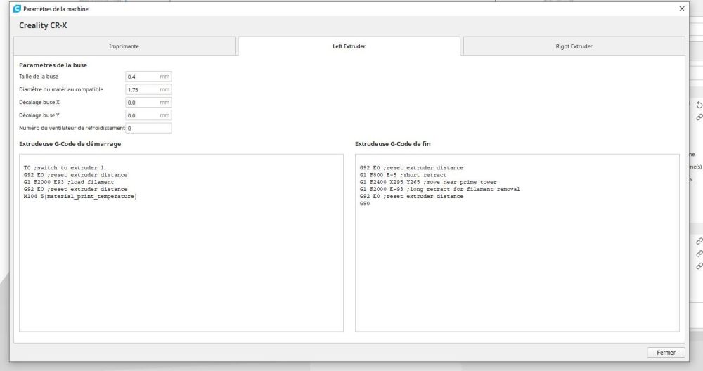

peut être comme il y a deux extrudeur, le "point de purge" se fait dans les g-code de démarrage des extrudeuse ...
Sinon un fichier .stl est un model 3D ( definition de facette) et le fichier .gcode ( suite de commande g-code) s’obtient après découpage d'un model 3D 😉

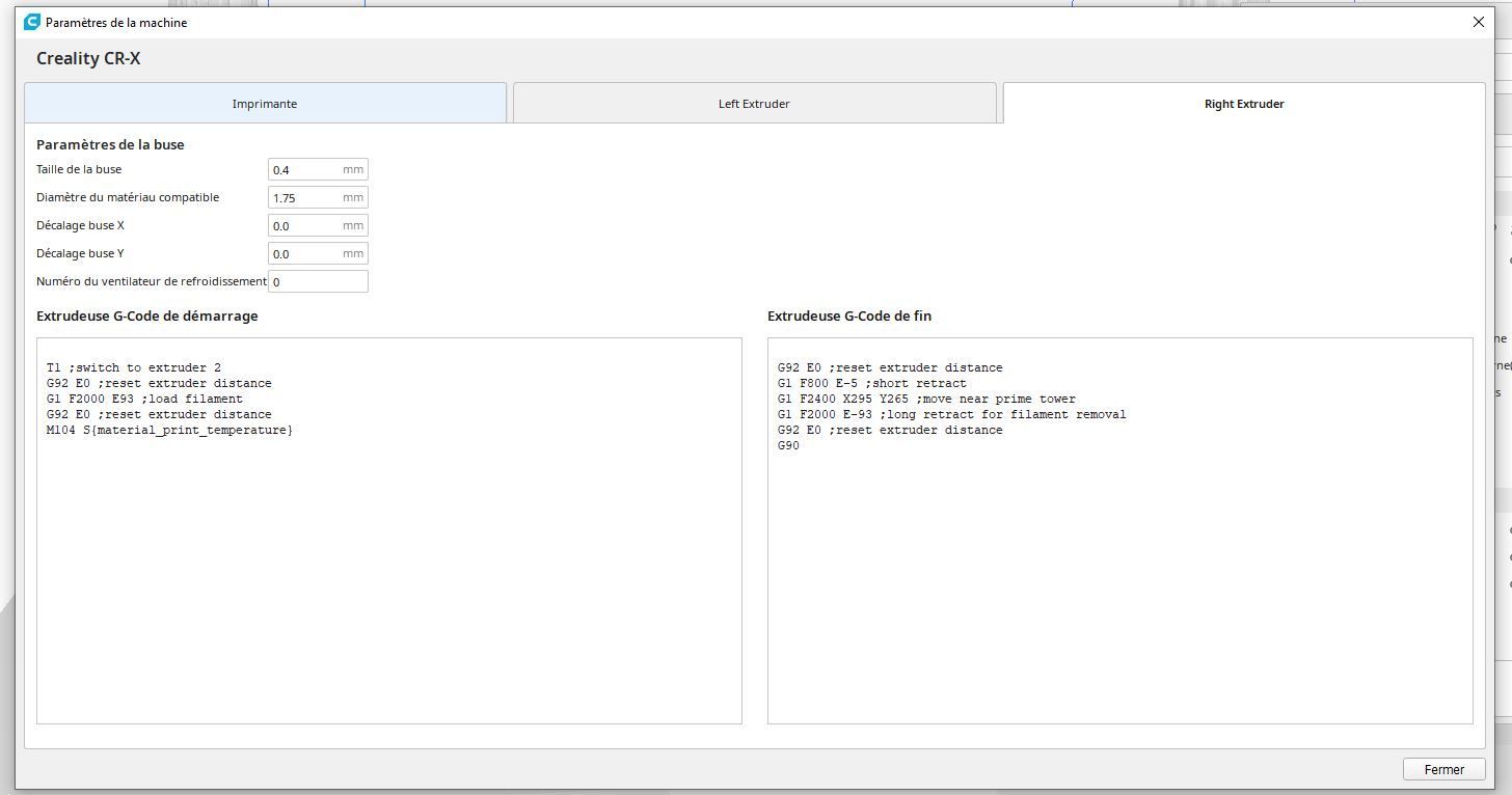

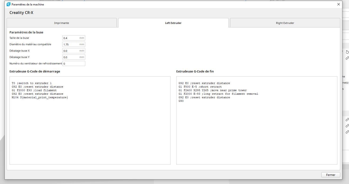

Le Gcode est correct :
Il utilise à la fois le gcode de démarrage (ligne de purge) ET le gcode de démarrage de l'extrudeur 1.
Mais pour que tout fonctionne «idéalement», il faudrait que le gcode de fin de l'extrudeur 1 ait été exécuté une première fois car ce qu'il fait c'est de rétracter 93 mm de filament or comme le gcode de démarrage de l'extrudeur 1 extrude 93 mm de filament directement après la ligne de purge, ben, c'est logique que tu te retrouves avec un amas, un tas, une boule de filament sur la plateau.

La «solution» la plus simple serait de ne pas introduire le filament dans la tête jusqu'à la buse. N'introduire chaque filament (puisque la tête à deux entrées mais une seule sortie = buse) que jusqu'au pneufit.
Ainsi, lors de la sélection de l'extrudeur (1 ou 2), le filament est avancé de 93 mm (normalement jusqu'à la buse). Lors du changement d'extrudeur (de 1 à 2 ou lycée de Versailles), le filament est rétracté de 93 mm.
Par contre, il faudrait modifier le gcode de démarrage de l'imprimante, passer de :
G21 ;metric values
G28 ;home all
à :
G21 ;metric values
G28 ;home all
Tu perdras la ligne de purge mais tu pourras la remplacer par une jupe autour de la pièce.

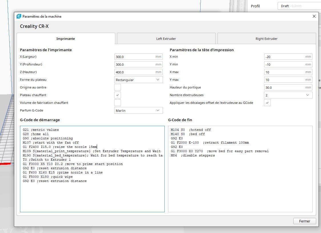

Bonjour à tous,
J'ai donc tenter en créant une 2eme CRX dans cura et en mettant dans le gcode de démarrage dans cura, le code de Fan6p, et j'ai toujours le même problème.
J'ai aussi nivelé le plateau au températures 200/60
Je précise que j'ai complètement nettoyer le plateau (liquide vaisselle laisser séché) je n'arrive pas a voir les premières couches impeccables, le filament s'enroule autour de la buses.
J'ai également refais un cube de test (gcode) comme si dessus avec le 1er profil de cura et même problème.

Côté gcode pour ton imprimante PPAC et fran sont aptes a te guider donc je les laisse voir cela avec toi.
Par contre comment est stocké ton filament ? car si il a prit l'humidité cela n'aidera pas pour l'adhérence.
Sur la vidéo lors du trait elle semble par moment cracher un peu plus de filament, as-tu fais le réglage des step de l'extrudeur ?
  • J'aime 2

Bonjour Idealnight,
Merci de ta réponse.
Citation
Ok je vais attendre leurs réponses.
Citation
Le problème c'est que dans les menus il n'y a rien et je n'ai pas encore le bon câble USB
Citation
Bobines neuves juste déballées et la il y en as 2

l'extrudeur peut se régler sans ordi et logiquement dans ton menu a un endroit il est possible de changer la valeur des step E.
cela doit se trouver ou y'a les vitesses de saccades/accélérations quelque chose comme ça.
Ensuite lors du test on met en chauffe avec PTFe déconnecté de l'extrudeur et on lui demande les fameux 120mm puis on fait ses calculs. Après la modif de la valeur il faut store setting.
Oui j'ai déjà fait sur ma Ed 3 pro
Ben écoute dés que je rentre je fais des photos des menus ou alors trouver un custom firmware pour la CR-X
