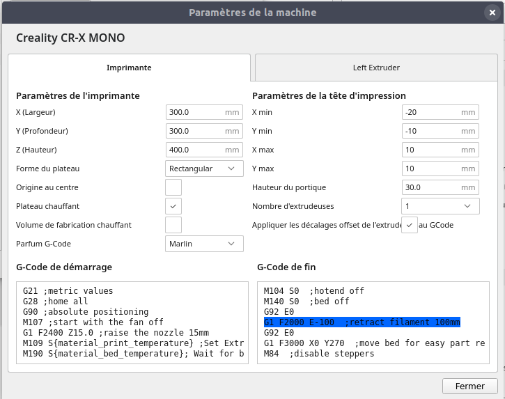

Donc dans un 1er temps tu renomme ce profil (où tu a mis le g-code de démarrage proposé par fran6p)
Le 29/03/2022 at 18:43, fran6p a dit :
G21 ;metric values
G28 ;home all
G90 ;absolute positioning
M107 ;start with the fan off
G1 F2400 Z15.0 ;raise the nozzle 15mm
M109 S{material_print_temperature} ;Set Extruder Temperature and Wait
M190 S{material_bed_temperature}; Wait for bed temperature to reach target temp
G92 E0 ;reset extrusion distance
Tu perdras la ligne de purge mais tu pourras la remplacer par une jupe autour de la pièce.
( Attention bien noter et se souvenir de "Tu perdras la ligne de purge mais tu pourras la remplacer par une jupe (ou bordure) autour de la pièce." )

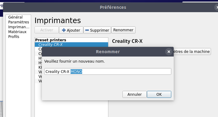

et tu y ajout "MONO" dans le nom (si pas déjà fait pour t'y retrouver plus facilement)

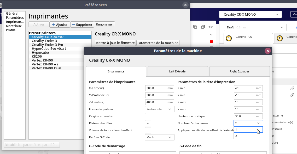

et tu va sur "Paramètres de la machine" pour aller mettre "1" a "Nombre d'extrudeuses"

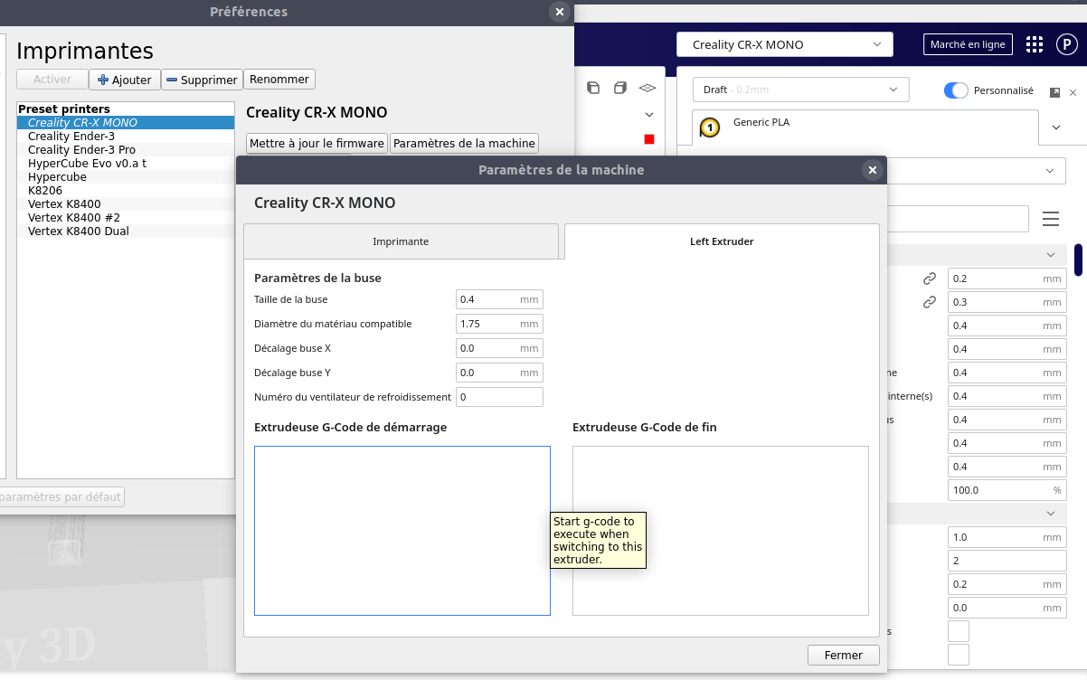

un fois 1 a "Nombre d'extrudeuses" tu ne devrait alors plus retrouver l'onglet "Right Extruder". Tu poura alors aller sur l'onglet "Left Extrudeder"et y supprimer tout ce qui se trouve dans le "Extrudeuse G-Code de démarrage" et "Extrudeuse G-Code de fin"
( de l'extrudeuse qu'il restera ( comme cela fini le "blob de purge" ... ) )
Edit :
il faut aussi adapter le "g-code de fin" comme pour se profil il n'y a plus des changement d'extrudeuse, pas besoins de retracter de -100 a la fin. ( je dirais plutôt juste de -10 ( dans la ligne mis en selection sur la capture suivante ) ( a tester / a réfléchir si a l'usage c'est pratique ou non ).
Mais alors attention quand tu repassera entre le profil "MONO" et le profile 'non "MONO" ' tu aura cette histoire qu'il y aura pas cette rétraction et donc si tu utilise le second extrudeur en 1er cela pourrais coincer ... et la pour faire simple et éviter le problème si tu ne différencie pas tes fichiers .gcode que tu obtiendra après découpage,  je sais pas vraiment quoi proposer.
