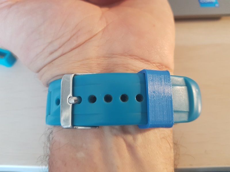

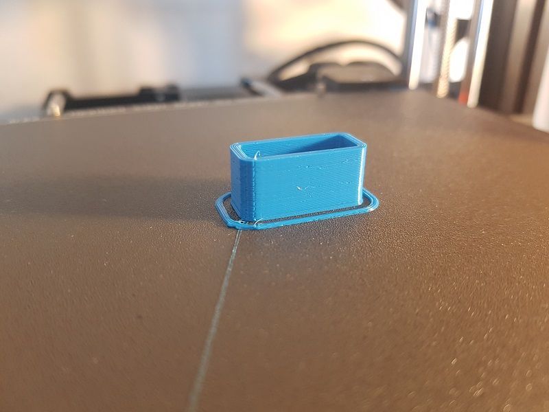

Salut
Voici un premier retour
Déjà pour le filament il semble bien que ce soit du TPU. Sur la bobine il est écrit "Flexfill TPU 98A". Dasn la spec constructeur il est mentionné -> "Polymer base   polyurethane". Et lors du test spécial @divers la lime n'enlève rien sur un morceau de filament 😎

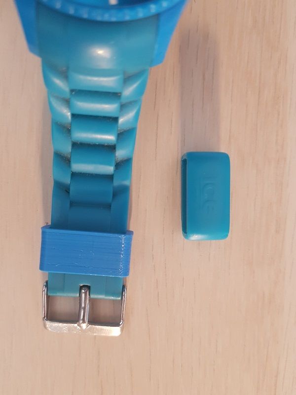

1ère impression: Une bague pour un bracelet de montre. Dimensions 25mmx11mm haut 12mm ep 2mm. J'ai utilisé les paramètres standard proposés par PrusaSlicer (Voir 1er post) avec épaisseur de couche de 0,20mm
Nettoyage de la buse, coldpull et dé-serrage (2 tours) de la vis de l'extrudeur, comme préconisé par Prusa, avant de charger le filament
Utilisation de la plaque texturée sans colle
Impression sans pb. La pièce c'est facilement décollée du plateau. Résultat bluffant. Le rendu est très brillant et c'est vraiment très souple
1798538379_BraceletIceWatch1.jpg.fb49bc9b2fc306f405006adf37b1db44.jpg340109335_BraceletIceWatch2.thumb.jpg.b33d43d317333b1fc43d1e3912977c43.jpg
Et une fois sur le bracelet ça fait le job
273322709_BraceletIceWatch3.thumb.jpg.ff21b8f5b00cd303d9f818ac3ced3a1d.jpg262356197_BraceletIceWatch4.jpg.5d8726b202d5ece87ddb9420e0813a05.jpg
Pour une première avec du TPU je suis assez impressionné par la facilité avec laquelle j'ai pu sortir ma première pièce (certes assez petite et très simple). Pourvu que ça dure 😇

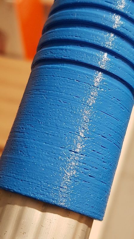

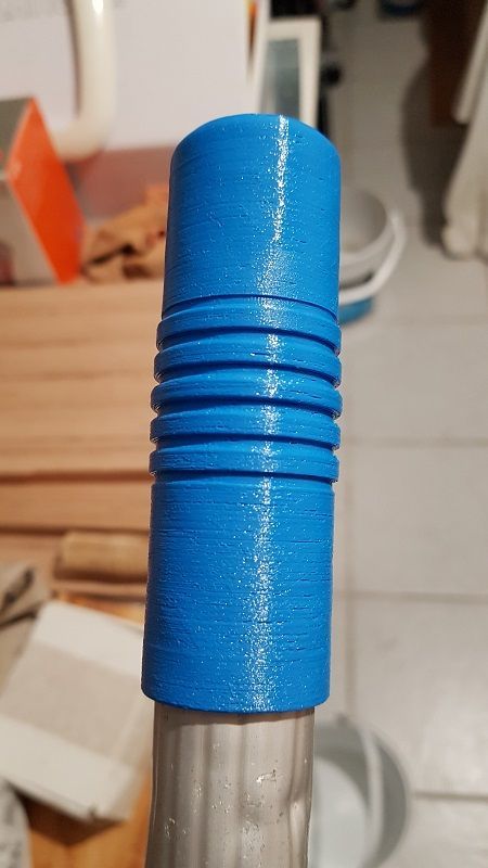

Novelle impression en TPU, une poignée pour une perche télescopique de piscine. Je trouve le résultat pas terrible...
1477165164_TPU-Poigneeperchepiscine3.thumb.jpg.261aee0fe06cc10483bb85b8788f1d07.jpg706648318_TPU-Poigneeperchepiscine4.thumb.jpg.2d74e1bafdfd71af0f5a2c8f5a252be4.jpg
Autant avec le bracelet de la montre le résultat était pas mal, mais là les couches sont très visibles. Pourtant j'ai imprimé avec les mêmes paramètres dans PrusaSlicer, la même hauteur de couches 0,20mm et le même nombre de périmètres 2. La seule différence c'est qu'il n'y avait pas de remplissage pour le bracelet. Le nombre de périmètres 2x2 couvraient l'épaisseur du bracelet.
On dirait de la sous extrusion. Mais je n'ai touché à aucun réglage ni sur la machine ni dans le slicer. J'ai imprimé ensuite d'autres pièces en PETG sans pb. Une idée de ce que je pourrais améliorer/modifier ?

il y a 37 minutes, jcjames_13009 a dit :
Hello, et avant ton impression TPU tu avais imprimé quoi ? Possible que la buse ne soit pas suffisamment nettoyée ? Le PETG encrasse pas mal par exemple.
Quand je vois l'impression de ta poignée, je trouve que ça s'améliore au fur et à mesure de la hauteur.
Lien vers le commentaire
Partager sur d’autres sites
Salut @Yellow T-pot
Avant j'avais imprimé du PLA. Et j'ai fait 2 cold pulls pour bien nettoyer la hot end comme je l'avais déjà fait le 1er coup. J'ai ensuite bien purger le circuit en chargeant le TPU
En fait la poignée a été imprimée à l'envers par rapport aux photos. C'est le début qui est un peu plus propre que la fin. J'ai juste augmenter la température de 5° (245 au lieu de 240) passé les nervures mais sans amélioration

Salut,
On dirait que la bobine de TPU a profité de la piscine durant ton absence.
Un état de surface comme ça, entre sous-ex et granuleux, me fait penser à de l'humidité dans le filament. Elle ne fait pas des pchit et ploc quand tu extrude manuellement ?
Si oui, séchage à 55°C pendant 4h.
A+
EDIT: Tu peux aussi essayer de baisser la température au lieu de la monter. Peut-être que le filament est en train de cuire, tu es sur la fourchette haute.

Salut @Kachidoki
il y a 12 minutes, Kachidoki a dit :
Non pas de bruits suspects de ce genre lors de l'extrusion. J'y ai justement fait attention lors de la purge sachant le TPU très "hygroscopique"
il y a 16 minutes, Kachidoki a dit :
Je la passerai au four avant la prochaine utilisation. J'ai bien commandé une "boite de séchage" mais la livraison prend du retard 🙄
il y a 17 minutes, Kachidoki a dit :
Ah ça je n'y avais pas penser... J'utilise le réglage par défaut de PrusaSlicer. Je regarderai ce paramètre la prochaine fois

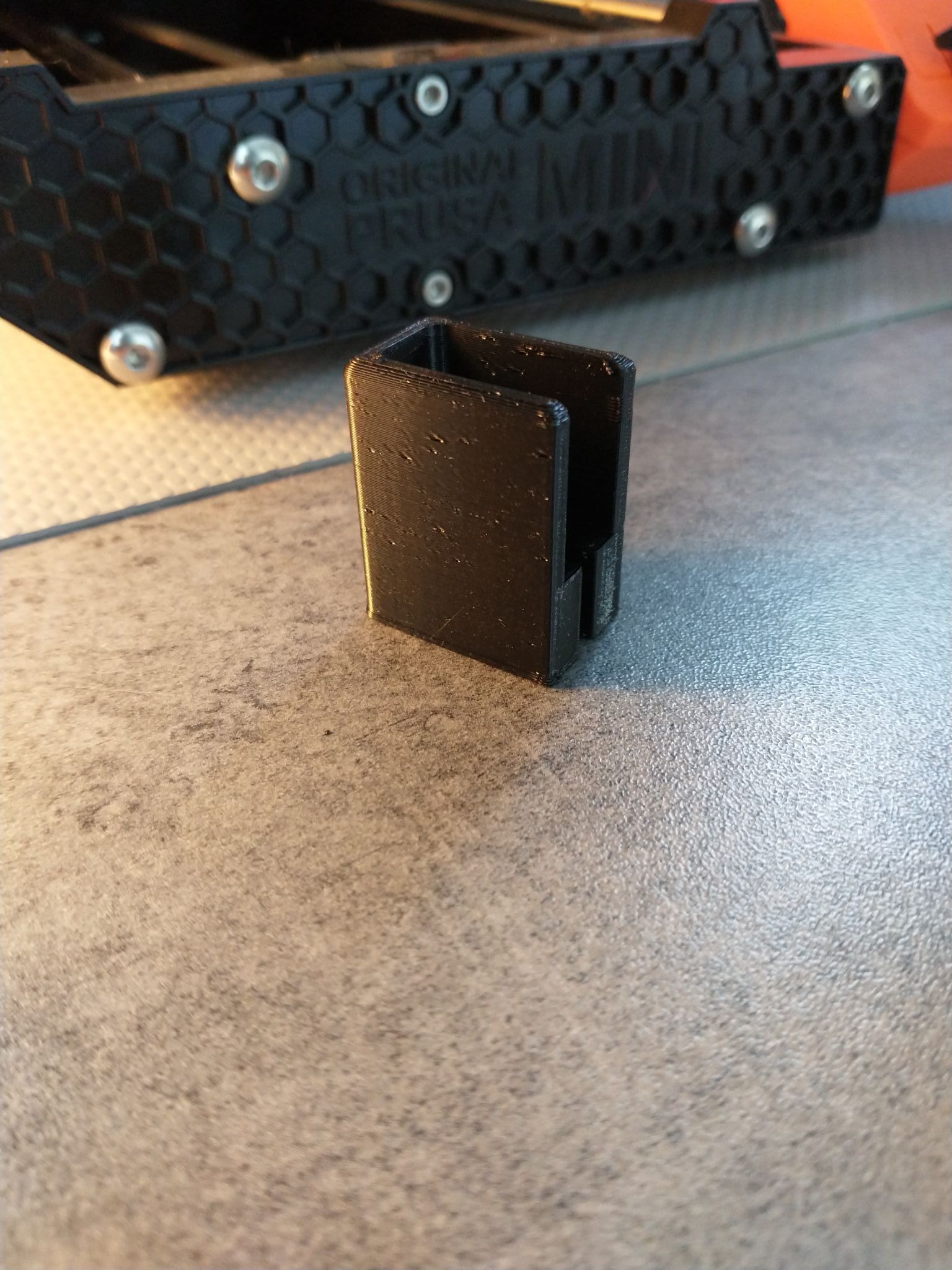

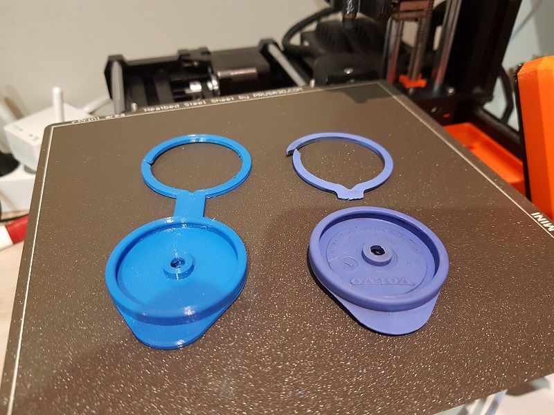

Salut

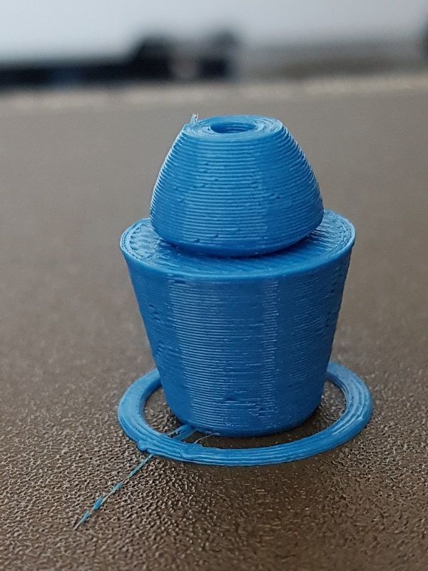

Nouvelle impression en TPU, le bouchon du réservoir de lave glace de ma Volvo...

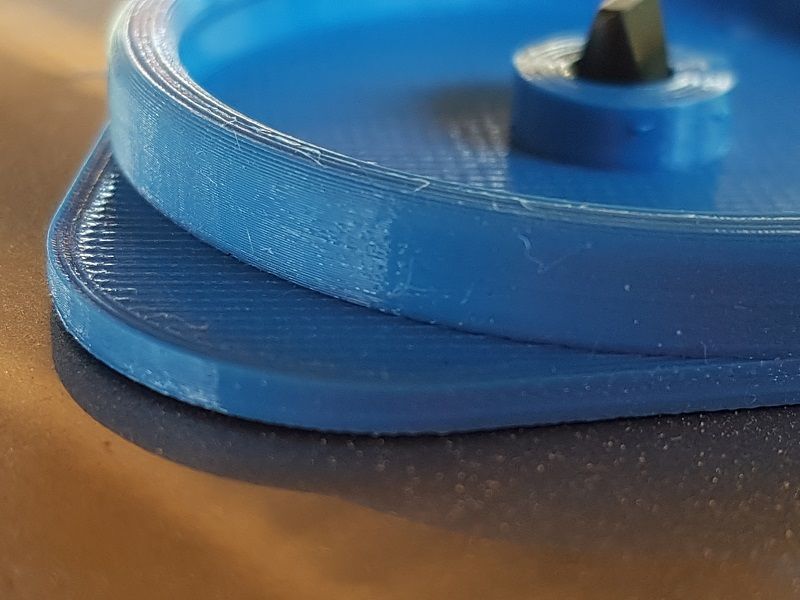

Ayant reçu ma boite de séchage j'ai séché le filament pendant 4h à 50°C avant de lancer l'impression et j'ai laissé la bobine dans la boite pendant l'impression. J'ai aussi baissé la température de 5°C soit de 240°C à 235°C et le résultat est plutôt bon.
Impression avec 0.10mm de hauteur de couches. Diamètre du bouchon 45mm et hauteur 7mm
@Kachidoki avait donc raison 😉
Autre impression (plus petite) cette fois et c'est bon aussi. 0.20mm de hauteur de couches. Diamètre de la butée 15mm hauteur 19mm
Rien à voir avec mon essais précédent

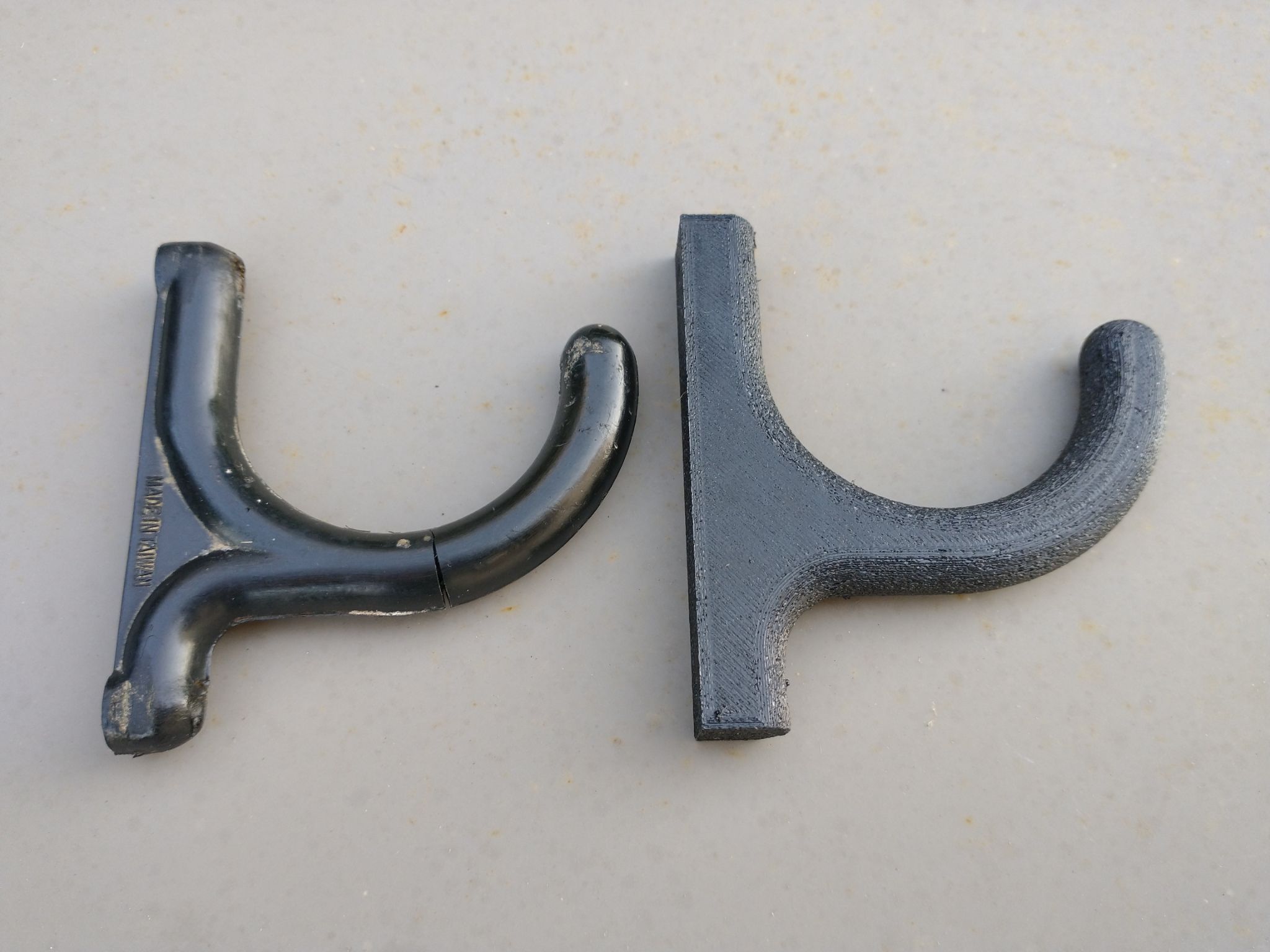

Oui le PLA bois ça fait aussi un bout de temps que ça me tente et récemment j'ai imprimé des trucs qui à mon avis rendraient très bien en bois (je pense d'ailleurs que le stl initial était pour une CNC => https://www.printables.com/fr/model/153243-easterbunny_vase/comments/217925 ).
Ces crochets servent à accrocher des licols sur des portes d'écuries. Ils sont légèrement souples pour ne pas que les chevaux ou les cavaliers se blessent en passant près. Mais ils sont quand même assez rigides. Je comparerai une fois le premier imprimé avant d'en faire d'autres. Je cherchait une bonne occasion de tester le flex et on m'a demandé si je pouvais imprimer ça 🙂.

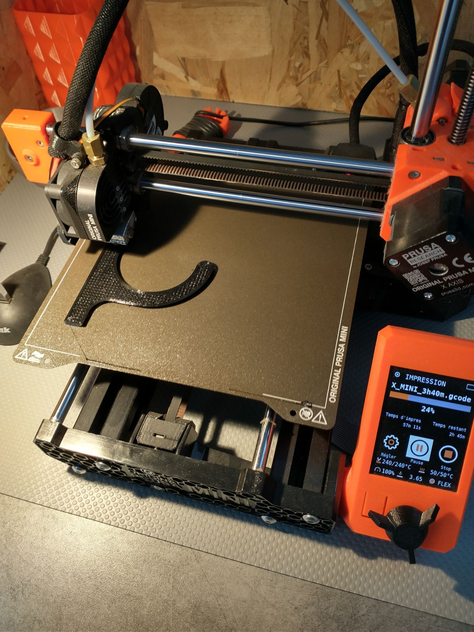

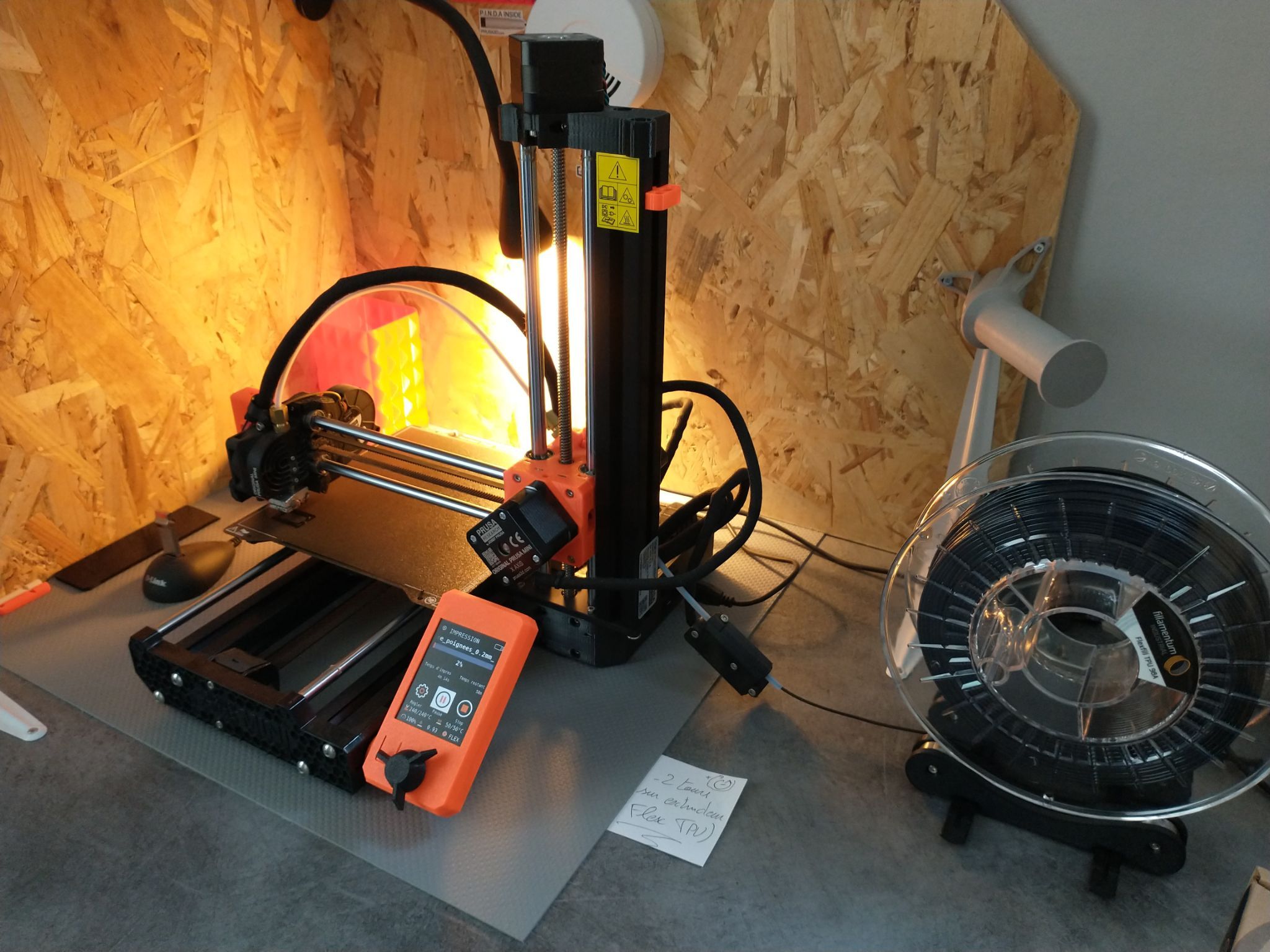

Cold pull effectué (c'était mon premier), roue extrudeur desserrée, filament flex chargé et impression lancée, rdv dans une heure si tout se passe bien...
Edit : impression réussie 😉.

Merci, c'est en cours...mais c'est lent le TPU 😅. Un premier test pour le crochet avec un remplissage à 50%, selon le résultat, j'ai slicé un 100%.

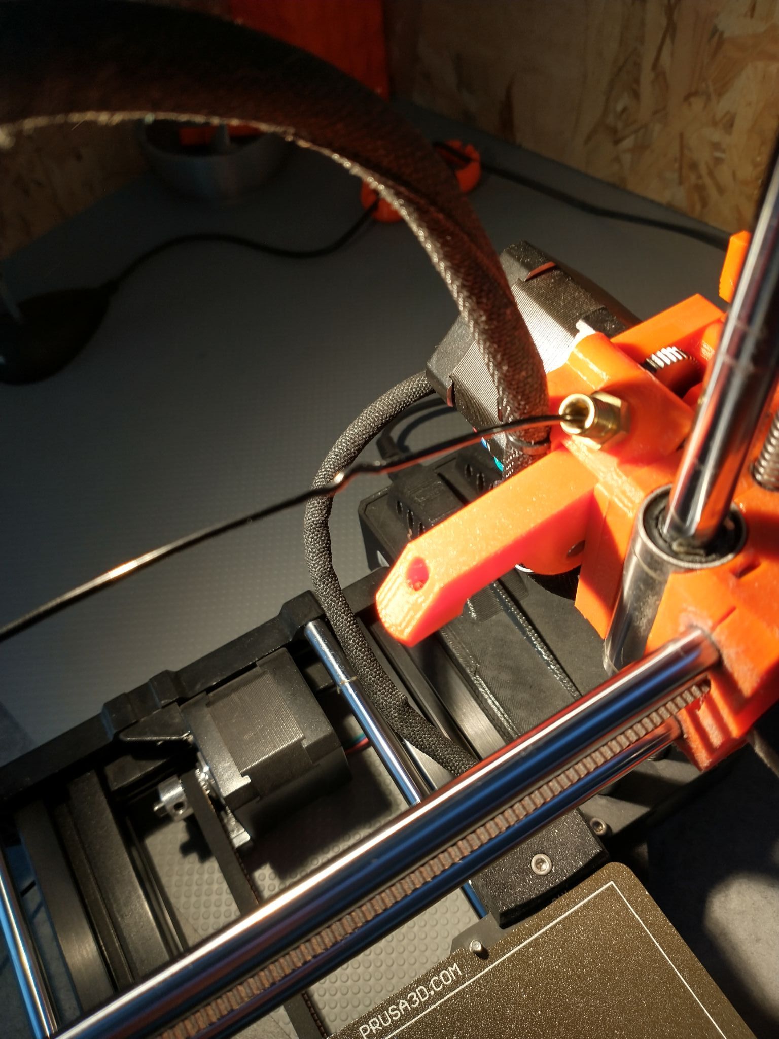

Bon, c'est un échec... Le filament s'est coincé dans l'extrudeur.
En dehors de l'aspect Bowden, je me demande s'il fait pas un peu chaud aujourd'hui autour de l'imprimante (le filament me paraît très souple 😅), ou alors le remplissage qui génère peut-être beaucoup de petites rétractations. Je retenterai peut-être demain... En attendant j'ai relancé une petite impression PLA pour vérifier si j'ai bien préchargé la roue de l'extrudeur.
Petite question : est-ce qu'une buse en 0.6mm peut faciliter l'impression de TPU?
Modifié (le) par Alpes86
  • Triste... 1
Salut
Dommage 🥴
Je ne pense pas que la température extérieure soit le pb. J’ai fait ma dernière impression avec le filament à 50°C dans la boîte de séchage.
Par contre le taux de remplissage me paraît élevé même a 50%. Ta pièce n’aura presque plus de souplesse non ? Mais je ne sais pas si c'est la cause du pb
J'aurais tendance à dire que la vis de l’extrudeur est encore trop serrée. En fait sur ma MINI la vis est presque complètement desserrée. Ça m’avait même surpris lors de ma première impression en TPU. Et si ne je dis pas de bêtises, la filament en TPU ne sera jamais marqué par la roue de l’extrudeur même si la vis est trop serrée
Pour la buse en 0,6 je ne sais pas. Jamais testé.

Quelques nouvelles, le 3e essai aura été le bon. Le 2e m'aura permis de voir que ça bouchait au niveau de la buse, en montant à 250⁰, j'ai rattrapé le début de bouchon (après plus d'une heure d'impression) mais en redescendant une demi-heure plus tard à 245⁰, j'ai raté le 2e bouchon 😬. Ensuite j'ai lancé une impression plus courte à 250⁰ sans soucis avant de réussir le fameux crochet. Revers de la médaille, je trouve l'aspect plus granuleux par rapport à ma première impression d'hier. 250⁰ serait donc peut-être un peu trop haut comme évoqué par Kachidoki...
Sinon la flexibilité de ces impressions est très intéressante 😀.

Salut
250° me semble aussi un peu chaud.
Pour éviter que la buse se bouche refaire un ou deux cold pulls. Perso j'en fait toujours minimum 2
Autre point a vérifier le nettoyage de l'extrudeur et du tube PTFE entre l'extrudeur et la hotend. Il m'est arrivé d'avoir des résidus de filaments très fins qui empêchaient le filament de bien glisser dans le tube et au bout d'un moment ça bloquait
