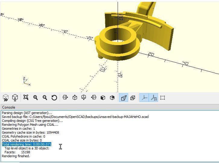

Ton fichier STL, sur ma machine qui n'est pas un foudre de guerre (Windows10 avec un vieux Rizen5 (2400G) sans carte graphique externe puisque le GPU (Radeon Vega) est directement implanté dans le processeur, 32 Go de RAM par contre) est «modélisé» en une fraction de seconde (1 dixième peut-être et encore je suis très large, en fait c'est instantané) 😉
je parle de la finalisation avec openscad en partant du code , pas d'une pseudo finalisation en partant d'un .stl qui est en effet moins de 0,01 secondes, comme presque tous les .stl
la finalisation en partant du code est un peu moins de 5 secondes
par contre d'autres codes qui on des "texte" prennent un  temps fou, presque 30 minutes en faisant chauffer le processeur

Quel intérêt alors de mettre le fichier STL ?
Pour pouvoir comparer il faudrait alors avoir les même conditions de départ et encore faudrait-il avoir les mêmes matériels, logiciels pour que cette comparaison soit probante.
