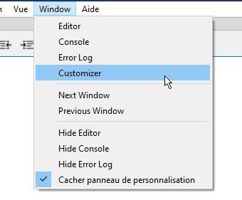

fran6p Posté(e) Avril 4, 2022 Posté(e) Avril 4, 2022 Le 04/04/2022 at 16:42, Savate a dit : ça marche ? Dérouler Oui mais pas sur le site Thingiverse Il vaut mieux récupérer le fichier .scad et l'ouvrir dans OpenScad (sans oublier d'ouvrir la fenêtre «customizer», c'est toujours bien d'aérer ). 2

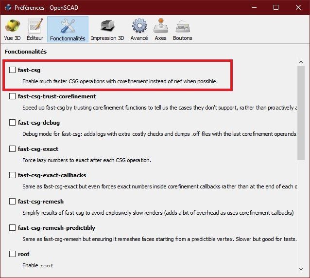

fran6p Posté(e) Avril 5, 2022 Posté(e) Avril 5, 2022 Le 01/04/2022 at 14:50, amundsen a dit : Savez-vous si OpenSCAD peut tirer parti d'un processeur multicœurs ou s'il faut plutôt se diriger vers un processeur performant sur un cœur unique? Dérouler Les archives des listes de discussion Openscad permettent parfois de trouver des réponses : https://lists.openscad.org/empathy/thread/LTM5F5WER6HQ7DXUNTMUVG4LRVOPVHLA?hash=GWOJLXVMI4O5EUR6RCST4VWB5UXLNXRG#GWOJLXVMI4O5EUR6RCST4VWB5UXLNXRG Autre possibilité, utiliser une version «nighty build» : https://ochafik.com/jekyll/update/2022/02/09/openscad-fast-csg-contibution.html 1
amundsen Posté(e) Avril 5, 2022 Auteur Posté(e) Avril 5, 2022 Merci @fran6p! C'est ce que je redoutais : il faut un processeur très rapide sur un seul cœur, ce qui est à l'inverse de la tendance actuelle. J'utilise déjà les "development snapshots", mais ils ne sont pas plus rapides que les versions de référence. Je crois que l'auteur de la page que tu cites a recompilé ses propres versions pour intégrer des commits qui ne sont pas inclus dans les versions officielles. Je serais totalement incapable de faire cela malheureusement.
fran6p Posté(e) Avril 5, 2022 Posté(e) Avril 5, 2022 Dans la version «dev snap», Édition/Préférences, onglet «fonctionnalités», cocher «fast-csg», fermer Oscad, relancer, tester pour voir si c'est plus rapide. Éventuellement cocher «fast-csg-trust-corefinement» mais avec des «risques» de plantages (comme indiqué dans le lien précédent). Inutile donc de compiler son propre Openscad 1
amundsen Posté(e) Avril 5, 2022 Auteur Posté(e) Avril 5, 2022 Je teste et je vous tiens au courant! Alors, en activant les deux premières options (y compris fast-csg-trust-corefinement, donc), le premier rendu que j'ai testé s'est fait en moins de 3 minutes alors que sans cela après 30 minutes il n'était pas près d'être fini. Il était à 50% quand je l'ai interrompu, mais les premiers 40% de la barre de progression s'étaient remplis assez vite, donc difficile de dire combien de temps cela aurait pu prendre en laissant l'opération se dérouler jusqu'au bout. J'ai aussi entamé un test avec seulement la première option et là cela semblait beaucoup plus lent à nouveau. Voilà des tests à affiner mais il n'y a pas de doute sur le fait que cela accélère grandement les rendus. Merci encore d'avoir débusqué cette information, @fran6p! 1

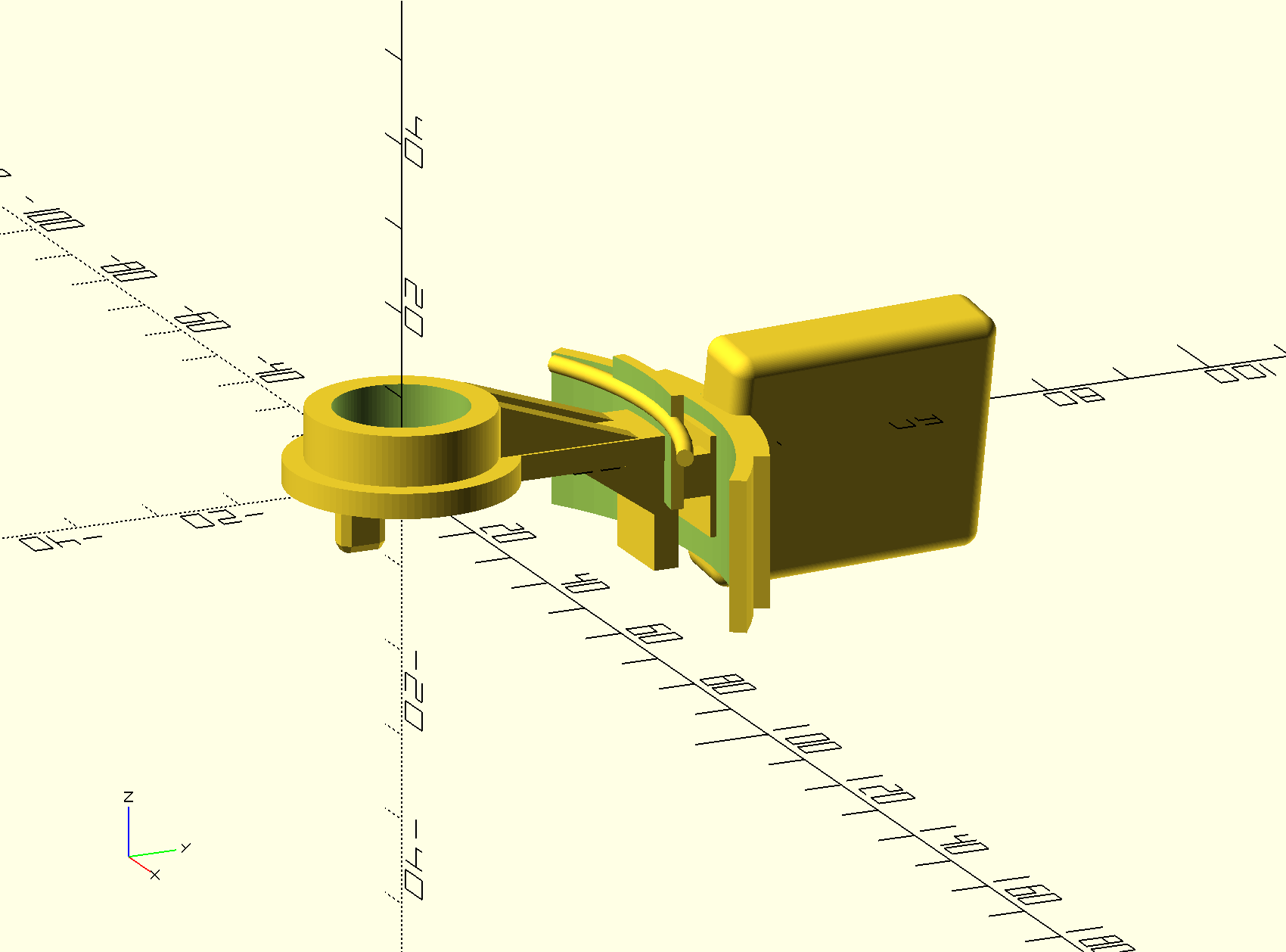

Invité Posté(e) Avril 10, 2022 Posté(e) Avril 10, 2022 (modifié) comment expliquer qu'une pièce comme celle-ci , avec pourtant de nombreuses opérations booléennes soit finalisée en moins de 5 secondes Modifié (le) Avril 10, 2022 par Patrick76
