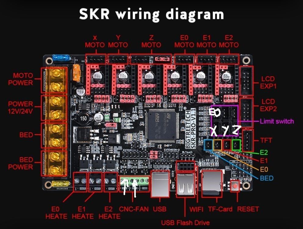

Pour la photo, t'embête pas, est-ce que tu peux indiquer sur cette photo (trouvée ici) où tu as branché le matos:

Et voila une belle image bien repéré et tout ! Bon par contre pour les ventillo, ils sont branché sur fan0 et fan1, mais je sais pas qui est branchée sur qui.
Edit :  Aors je viens de verif, sur le fan1 j'ai branché le ventillo du heatbreak, et sur fan0 c'est celui de la buse.

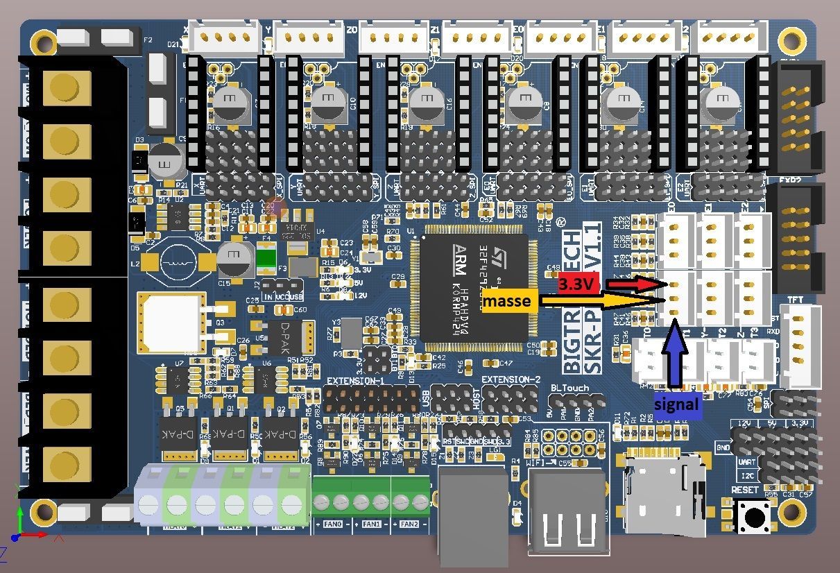

Remarque sur le câblage:
Pour la version définitive, j'aurais plutôt vu le ventilateur du radiateur  de la tête sur Fan2 pour que le ventilateur de la 2nde buse soit sur la sortie par défaut Fan1.

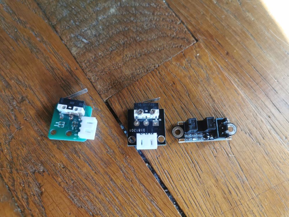

Il y a 1 heure, Raiiaouille a dit :
c'est pour mes endstop qui ne endstop  pas, bon pour ça faut que je remonte le tout
As-tu fait des tests avec la commande M119 avant de trifouiller les câbles 😁?
Mais bien sur que non  j'ai pas tester ceci. Je connais pas du tout les fonction qu'on peux envoyé en gcode directement x)
Edit : Apres test du M119, ben que se soit dans un sens ou dans l'autre, j'ai mes endstop qui reste sur open, et si je change met #define X_MIN_ENDSTOP_INVERTING true (avant c'etait sur False), ben la qu'importe le sens du cable il reste sur Triggerred 😄
Modifié (le) par Raiiaouille
il y a une heure, Raiiaouille a dit :
Bizarre, ils devaient fonctionner avant le changement de carte-mère 🤔... désolé d'insister, mais à l'occasion d'une nouvelle compilation de firmware, le retour d'un M43 serait intéressant.

Pour le ventilateur du radiateur, si tu l'as branché sur le connecteur FAN 2, alors il faut modifier ces lignes dans le fichier configuration_adv.h:
#define E0_AUTO_FAN_PIN FAN2_PIN // avant -1
#define E1_AUTO_FAN_PIN FAN2_PIN // avant -1
(la 2nde, c'est pour anticiper l'ajout de la 2nde tête). En gérant le/les ventilateurs de radiateur en automatique, ils devraient s'activer automatiquement lorsque la température de la buse sera au-dessus de "EXTRUDER_AUTO_FAN_TEMPERATURE" (par défaut à 50°C) à la vitesse de "EXTRUDER_AUTO_FAN_SPEED " (valeur entre 0 et 255, par défaut à donf = 255 🤣).
Pour les détecteurs de fin de course: d'après le résultat du M43, on peut voir que tu n'as pas modifié la définition standard des broches du microcontrôleur. J'ai donc du mal à comprendre ce qu'il se passe. Apparemment, tu aurais une piste coté câblage... je serais curieux de connaitre la fin de l'histoire 😋

D'après le schéma de la SKR V1.1, le signal est relié au 3.3V via une résistance (résistance de pull-up).
Citation
  1. que se passe-t-il lorsque tu mets la broche signal à la masse? la commande M119 renvoie-t-elle un état différent (open ou triggered)?
  2. peux-tu fournir une référence ou une photo des détecteurs que tu as essayés?
Modifié (le) par pommeverte
Salut,
quand j'essaie de brancher la masse au signal, et bien j'ai aucune variation c'est toujours marqué "Triggered".
Si tu as bien commenté la ligne suivante dans le fichier configuration.h:
//#define ENDSTOPPULLDOWNS
alors je pense que la carte a un problème 🥴. Tu as la même chose pour E0 det, E1 det, Xmin, Ymin, Zmin?

J'ai essayé avec les autres Ymin et Zmin, j'ai exactement la même chose et j'ai bien commenté la ligne.
