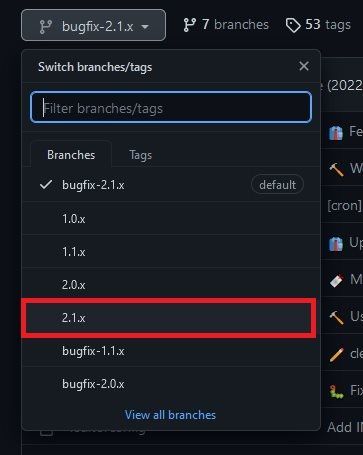

Eralt Posté(e) Juin 11, 2022 Auteur Partager Posté(e) Juin 11, 2022 Bonjour, J'ai un petit souci avec la version 2.1 de marlin. Je m'explique : - J'ai apporté, comme je fais à chaque fois, les modifications dans les 2 fichiers de configuration. J'ai compilé le tout et aucune erreur à la compilation. - Je flashe le fichier binaire dans la carte mère 4.2.7 ; là, tout se passe bien ; aucune erreur. - Je lance l'impression et tout se passe bien, mais vers la fin de la première couche, là c'est le gros plantage - l'impression s'arrête, l'écran s'éteint puis se rallume immédiatement (comme un reset), et je me retrouve sur la page d'accueil. J'ai dû revenir à la version 2.0.9.3, car impossible de régler ce problème de platage. J'ai refait 4 fois la configuration complète pour être certain de ce que je faisais, mais à chaque fois et au même moment c'est le plantage ! Bien entendu, j'avais effacé l'eeprom. À cette heure, j'ai abandonné, car ça prend un temps fou et je suis revenu à la version 2.0.9.3. Si quelqu'un a une idée, j'en serai ravi. Merci d'avance. A+ Eralt. Lien vers le commentaire Partager sur d’autres sites More sharing options...

fran6p Posté(e) Juin 12, 2022 Partager Posté(e) Juin 12, 2022 Il y a 21 heures, Eralt a dit : Je n'ai pas l'impression qu'elle soit stable Peut-être mais ce n'est pas la bugfixes Quand tu as récupéré l'archive sur le site Marlin, la branche sélectionnée était bien la v2.1 ? Sur le github, si on ne sélectionne pas la branche correcte, par défaut c'est la bugfixes qui est récupérée dans le fichier compressé (.zip) Lien vers le commentaire Partager sur d’autres sites More sharing options...
Eralt Posté(e) Juin 13, 2022 Auteur Partager Posté(e) Juin 13, 2022 Bonjour @fran6p, Oui, aucun souci, j'ai bien récupéré la bonne version "2.1". - J'ai encore essayé hier soir, en partant de zéro, mais toujours pareil, ça plante au même endroit. Merci pour les réponses . A+ Eralt. Lien vers le commentaire Partager sur d’autres sites More sharing options...
