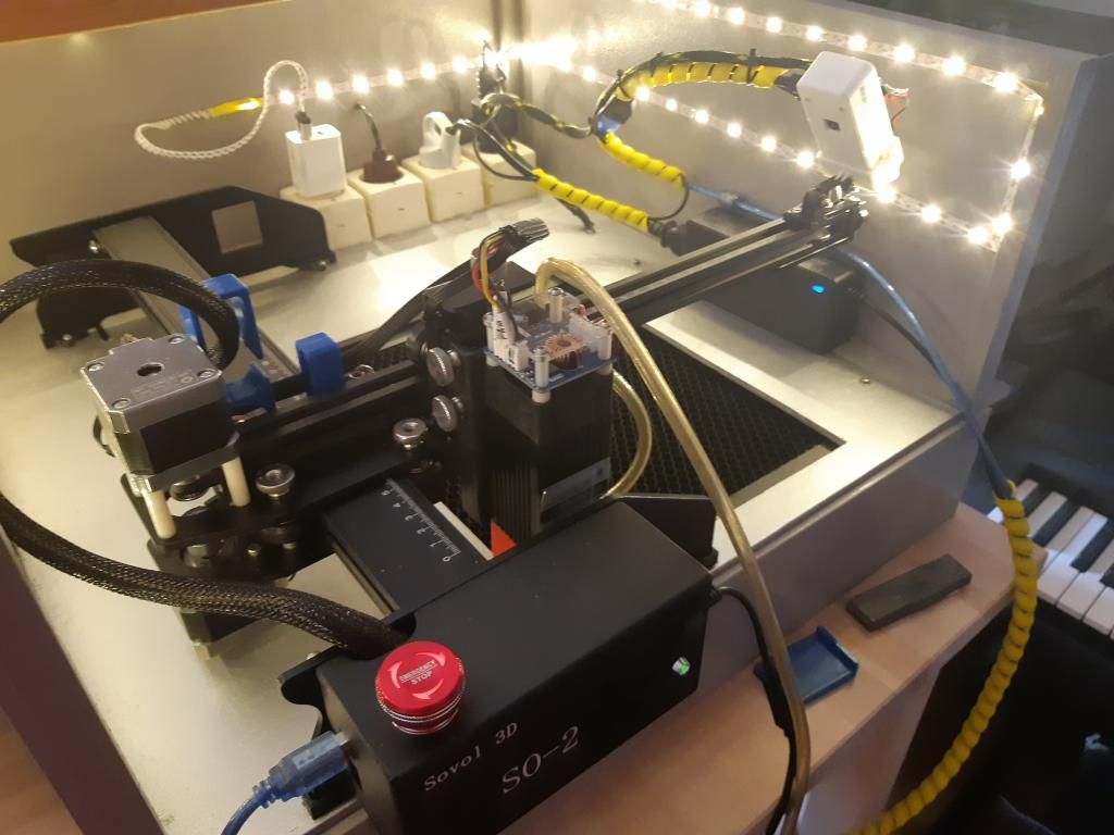

vap38 Posté(e) Octobre 1, 2022 Partager Posté(e) Octobre 1, 2022 Merci @Savate je vais de ce pas modifier les GPIO et tester mon installation. Cette fois je fais un montage sans un câblage fixe non fixé au portique mobile du laser Nota les prises micro USB sont très fragiles hélas. Lien vers le commentaire Partager sur d’autres sites More sharing options...
fran6p Posté(e) Octobre 1, 2022 Auteur Partager Posté(e) Octobre 1, 2022 @vap38 Ton RPi n'était pas fixe ? Sur mon laser Sculpfun S9, j'ai utilisé une carte additionnelle pour monter le RPi0-2 sur une base imprimée afin de fixer le tout sur le profilé 2020. Ça ne bouge pas. Lien vers le commentaire Partager sur d’autres sites More sharing options...
vap38 Posté(e) Octobre 1, 2022 Partager Posté(e) Octobre 1, 2022 Salut @fran6p hélas c'est le Raspberry zéro 2W qui est HS; la connectique micro USB ne fonctionne plus à force des tensions mécaniques. Le montage était sympa sur le bras mobile du Laser ainsi la caméra était toujours dans le plan du travail en cours. C'était trop beau ! le câble était trop rigide pour la micro prise USB. j'essaie de le remplacer le Raspberry zéro Pi zéro 2W par l'Orange Pi zéro 2. Le nouveau montage sera cette fois fixe Lien vers le commentaire Partager sur d’autres sites More sharing options...
fran6p Posté(e) Octobre 1, 2022 Auteur Partager Posté(e) Octobre 1, 2022 OK, je comprends le pourquoi du comment : tu utilisais une caméra Pi avec ta carte RPi0-2, le tout monté dans un boitier. Le connecteur USB qui a lâché, c'est celui de l'alimentation ou celui pour les données? Si c'est celui de l’alimentation, il est possible d'alimenter le Pi via les connecteurs GPIO en soudant ou via des câbles patch. J'espère que tu pourras réutiliser la OrangePi Zero 2 en lieu et place du RPI0-2 Lien vers le commentaire Partager sur d’autres sites More sharing options...

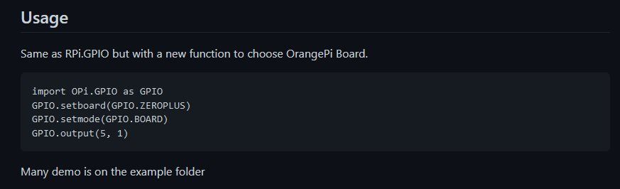

fran6p Posté(e) Octobre 2, 2022 Auteur Partager Posté(e) Octobre 2, 2022 (modifié) @vap38 Le problème restera entier pour la gestion des GPIO. Le greffon Enclosure, outre le fait qu'il est déprécié (la V2 n'est toujours qu'en développement), requiert la librairie RPI.GPIO pour fonctionner, librairie prévue uniquement pour les RPI Extrait de la documentation du greffon Enclosure : Et les pré-requis du setup.py : Citation # Any additional requirements besides OctoPrint should be listed here plugin_requires = ["RPi.GPIO>=0.6.5", "requests>=2.7", "smbus2>=0.3.0", "gpiozero==1.6.2", "RPi.bme280", "bme680"] Je n'ai pas testé donc sous toutes réserves, il faudrait aller voir du côté de librairies alternatives, elles prévues (plus ou mois) pour les cartes Orange PI: https://github.com/Jeremie-C/OrangePi.GPIO et/ou https://github.com/eutim/OPI.GPIO (prendre plutôt la seconde qui gère le OPiz2) Pour l'utiliser, il faudrait dans les scripts python, ne pas utiliser l'import RPI.GPIO mais remplacer par OPI.GPIO puis indiquer quelle carte utiliser (pour la bonne gestion des GPIO) : Je re regarde si au fond d'un tiroir, il resterait un RPi «disponible». J'ai bien, si mes souvenirs sont bons, un Pi3B (pas le B+) donc pas de Wifi d'origine mais une clé USB Wifi permet de l'ajouter. Modifié (le) Octobre 2, 2022 par fran6p Lien vers le commentaire Partager sur d’autres sites More sharing options...
