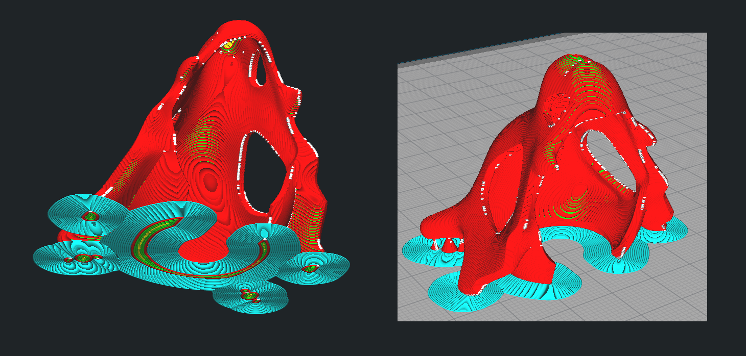

chocoboss Posté(e) Avril 13, 2022 Auteur Posté(e) Avril 13, 2022 Évidemment, par contre il n'est pas en taille 1:1 Je le testerai a l'occasion que une ultimaker du boulot voir ce que ça donne. Voilà le stl en question : https://www.thingiverse.com/thing:4946522 Il est imprimé verticalement et fais 5 cm de haut.
Idealnight Posté(e) Avril 13, 2022 Posté(e) Avril 13, 2022 C'est qu'il faut positionner ta pièce différemment en l'inclinant. Ensuite tu y ajoutes une bonne bordure + des supports arborescents et cela devrait rouler (a condition que ta machine soit bien réglée ) transmets le stl comme demandé et un forumeur te montrera comment la positionner
pommeverte Posté(e) Avril 13, 2022 Posté(e) Avril 13, 2022 (modifié) Moi, j'dis qu'ça s'tente, même sens support et avec une bonne ventilation du filament même pas peur ! Citation Modifié (le) Avril 13, 2022 par pommeverte
chocoboss Posté(e) Avril 13, 2022 Auteur Posté(e) Avril 13, 2022 (modifié) Sans support aucun doute que ça passe ( je n'en n'utilise pas pour cette pièce ) Après utilise le radeau car c'est ce qu'un amis m'as dit de faire aussi vu que ça ne s'imprimais pas bien sans rien .. Si il y a une chose a reprocher à cette imprimante c'est la qualité du verre du plateau, il est particulièrement détestable car la surface est pas vraiment plane. Typiquement le mien est légèrement bombé et c'est pas terribles @Idealnightmon imprimante doit être a peut près bien calibrer sinon mon impression ne serai pas aussi propre Modifié (le) Avril 13, 2022 par chocoboss
